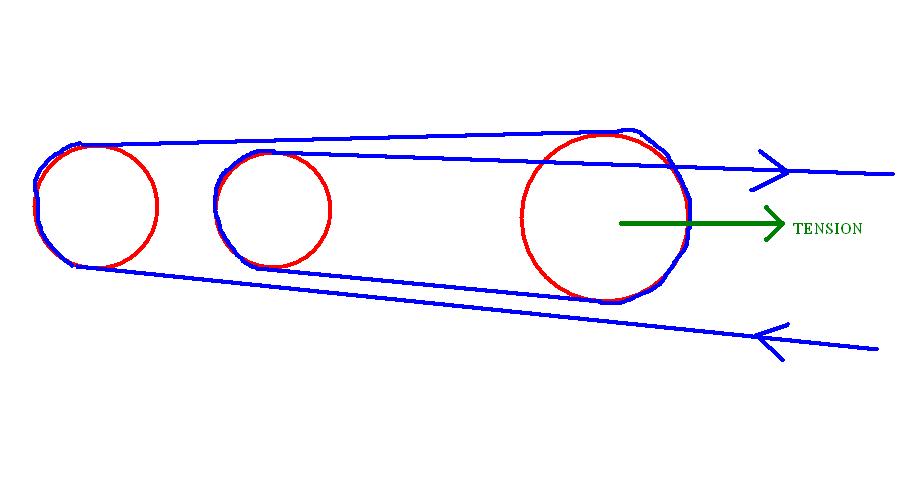

au début je pensait plus à la marche de secours mais vu que c'est pas comme ça sur la TC des Chalemettes à Montgenevre, c'est peut être en effet pour l'entraînement des pneus ... bizare, cal la poulie tourne vite quand même (avec ce diamètre, elle doit faire du 30 tours par minutes, ce qui fait qu'avec la différence de nombre de dents, le petit pignon doit tourner très vite, enfin, c'est sans doute cela quand même.
Alors, pour les 3 poulies ... je pense qu'il faut s'inspirer de la TC des Chalmettes, mais je crois que les chalmettes c une poulie à double gorge, enfin, une poulie à double gorge + une autre c'est bien égal à 3 poulies distinctes ici.
voici le détail :
Excusez moi, je ne suis pas sur mon PC, je n'ai que Paint pour faire ces croquis ... c pas beau mais on comprend.
donc une solution particulièrement complexe ...
même la solution de la TC des Charmettes avec une poulie double gorge est complexe ...
