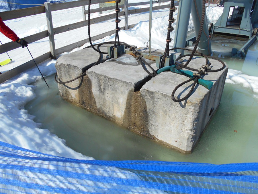

Ceci m'a fait penser à ce contrepoids flottant que j'ai vu il y a quelques semaines.
Le voir immergé dans l'eau m'a amené quelques questionnement. Est-ce que le dessous d'un contrepoids devrait être mieux dégagé?
Selon certaines observations, il est figé dans la glace la nuit et prend un bain en cours d'après-midi.
Ce message a été modifié par Penseur - 25 mars 2016 - 01:54 .
