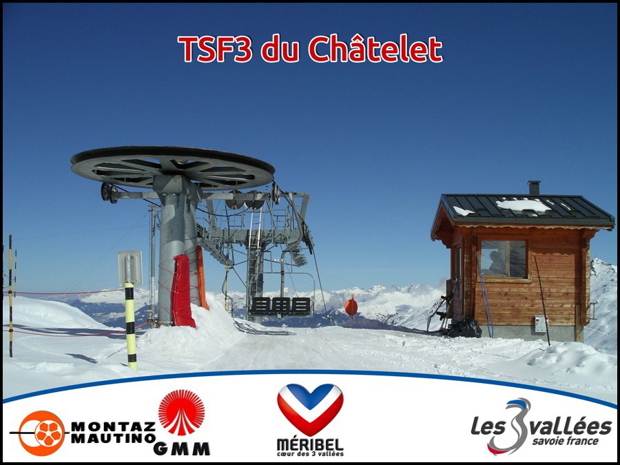

Découvrez l'ancien télésiège du Châtelet, remplacé en 2006 par le télésiège débrayable 6 places du même nom...
^^ Cliquez sur la bannière pour afficher le reportage ^^
N'hésitez pas à déposer vos commentaires, suggestions d'amélioration, photos supplémentaires, remarques diverses et questions sur ce reportage. Image IPB
