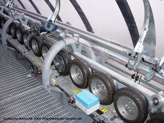

Le dispositif qui s'assure de l'intervalle correct entre véhicules, et qui éventuellement corrige le décalage qui peut se produire, est le cadenceur.
Voici par exemple celui du TSD6 :Leitner: de la Charniaz, à Morzine, placé en gare amont avant le lanceur (côté descente donc) :
En gare, des capteurs détectent la position des véhicules. En cas de décalage, le moteur électrique du cadenceur entraîne plus vite (si le véhicule est en retard) ou moins vite (si le véhicule est en avance) un groupe de pneus situé entre le contour et le lanceur.
- Les sièges sont parfois entraînés dans le contour de la gare par une chaîne au lieu de pneus. Pourquoi les TSD récents sont-ils plutôt équipés de la deuxième technologie ?
Autrefois, on utilisait en effet surtout des chaînes, qui réalisaient quelques fois aussi le cadencement justement. Toutefois, de tels dispositifs sont très bruyants.
On préfère désormais employer des pneus, aussi bien pour les poutres (lanceur, ralentisseur) que pour le contour des TSD, TC, 2S, 3S, funitels, ce qui se révèle bien moins bruyant.
