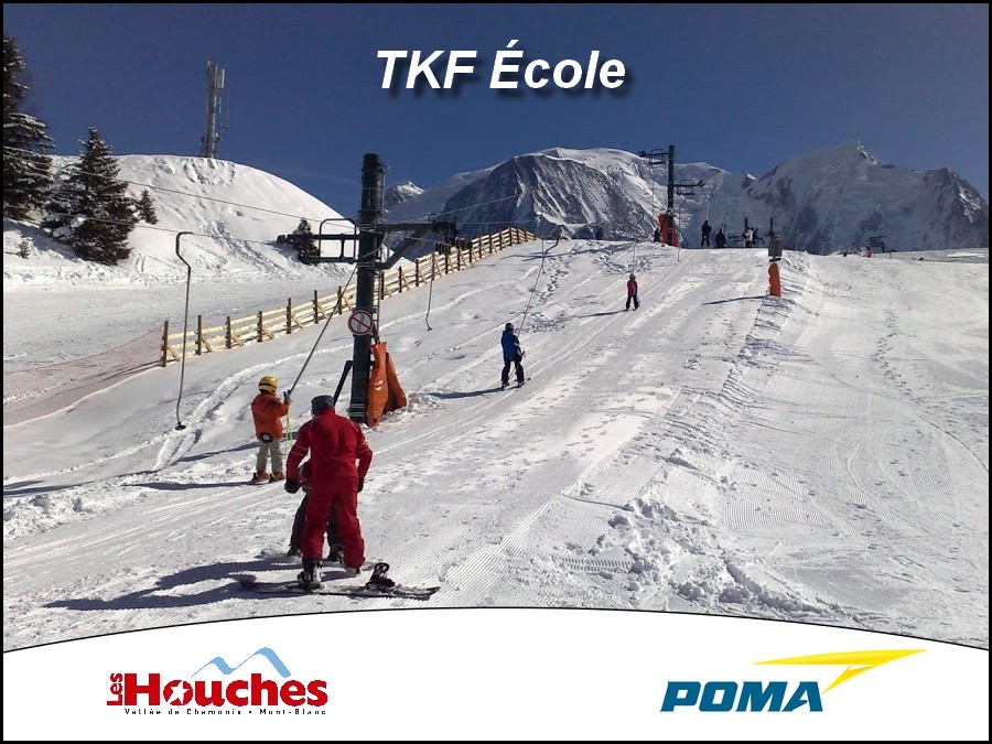

Le téléski Ecole
Le téléski Ecole surnommé le Baby, avait été construit en 1971 par Poma. Cet appareil desservait la zone débutante du sommet du Prarion composée de la piste Ecole. Les débutants pouvaient y accéder aisément à la montée comme à la descente via la télécabine du Prarion.
Cet appareil avait cependant un inconvénient : pour aller sur les téléskis Chamois, la Cha et Plancerts, il fallait traverser sa piste de montée.
Le téléski Ecole était un appareil assez classique des téléskis à perches fixes des années 1970. Notons que l’emplacement de la gare motrice et de la poulie flottante était inversées comparé aux autres téléskis. La gare aval est une poulie flottante et la gare amont est la gare motrice.

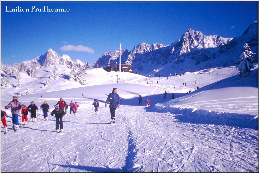

Deux cartes postales avec des photos sur le Prarion où on voit le téléski :
(Collection Denis Cardoso)

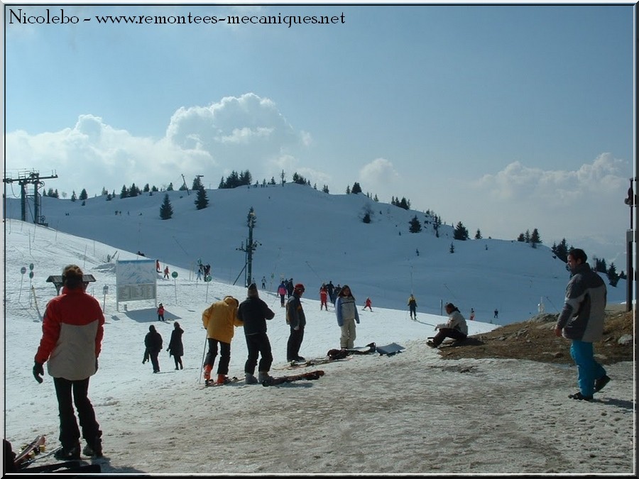

La gare aval était située à 1827 mètres d’altitude, à quelques mètres en retrait de la zone d’embarquement. Nous retrouvons ici une station retour-tension de type poulie flottante qui tend le câble grâce à un contrepoids en béton. Ce type de dispositif est assez rare en aval d'un téléski fixe.
La prise de la perche par l’utilisateur s’effectue à plat, peu avant le premier pylône.
La gare aval vue depuis la file d'attente :

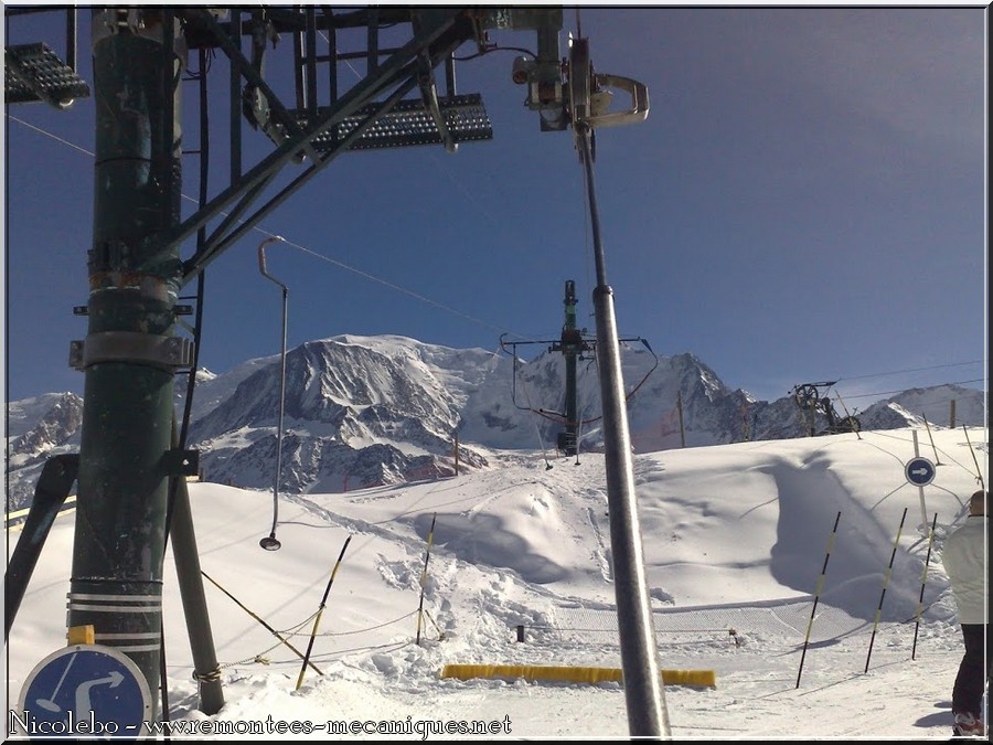

La ligne du téléski Ecole était longue d’environ 135 mètres, et se décomposait en deux parties distinctes. Juste après le départ, la pente prenait rapidement de l’importance pour une montée régulière. Au sommet de ce petit raidillon se trouvait le deuxième pylône. S’en suivait par une partie plus facile et moins raide, qui se terminait par le pylône trois qui clôt le trajet.
Poma avait équipé la ligne de 3 pylônes :
P1 : 2S2C/2C
P2 : 2S/2S
P3 : 4S/1S+ Poulie inclinée vers l'intérieur pour réduire la largeur de la voie
G2 : 2S/1S

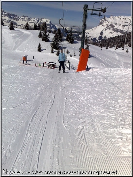

La ligne dans son intégralité :
Le début de la ligne depuis la file d'attente :
Zone intermédiaire de la montée, où se situe le pylône 2 :
Vue arrière sur le P2 à l'époque où le téléski est peint en bleu clair (Collection Denis Cardoso) :
La fin de la ligne :
Vue arrière :

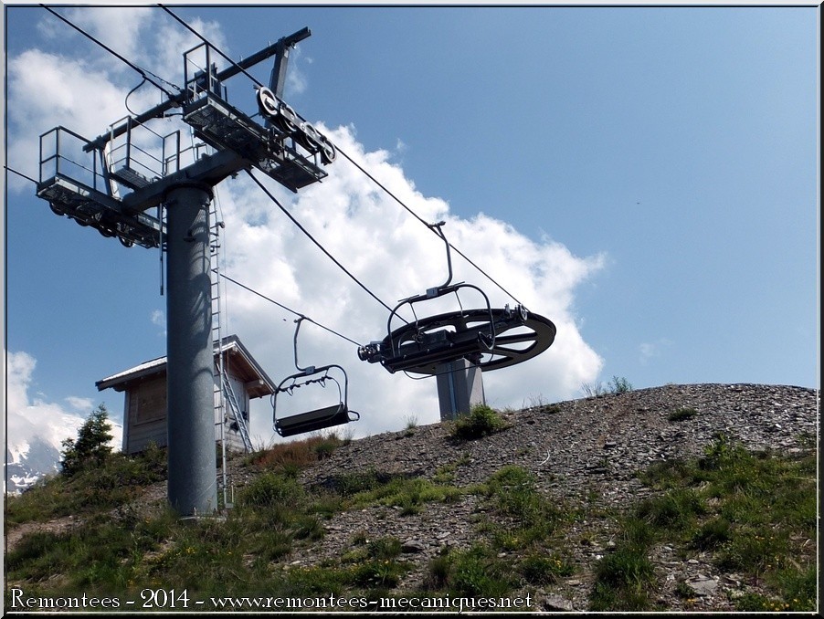

Deux générations d'ascenseurs vers le secteur débutants du plateau de Prarion.
