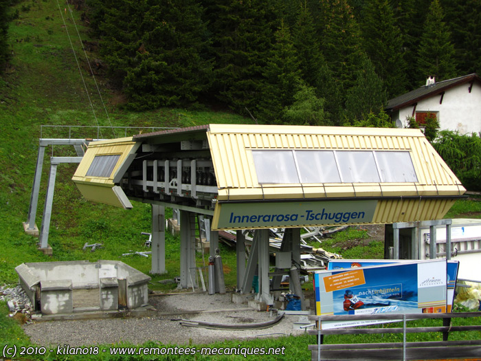

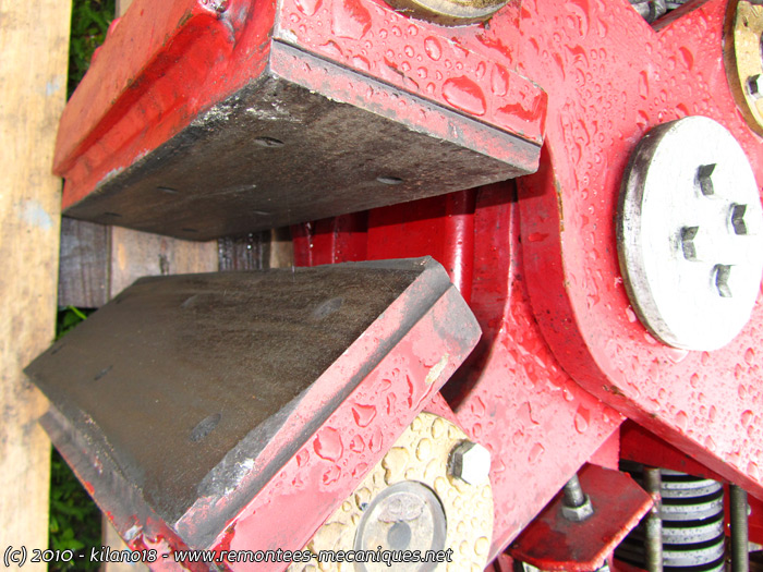

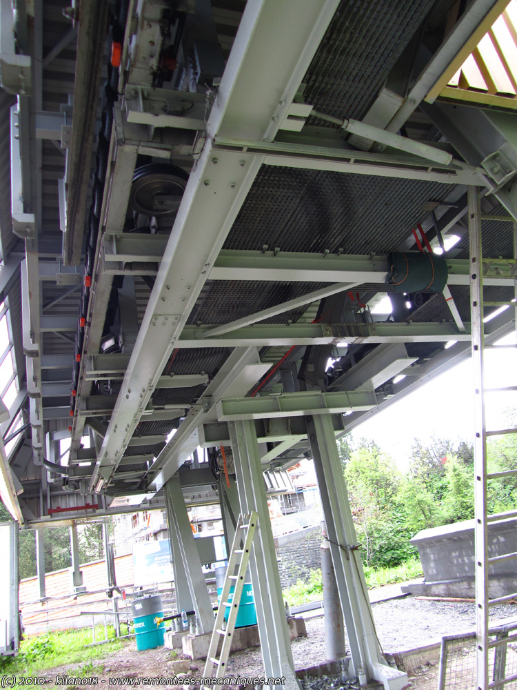

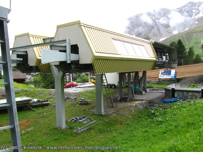

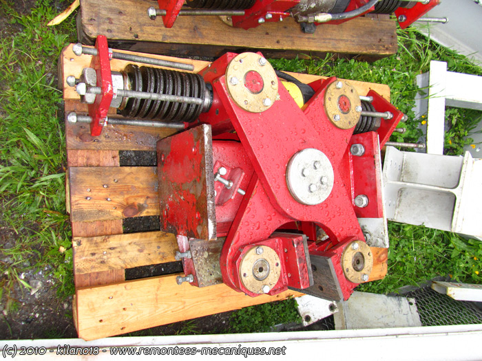

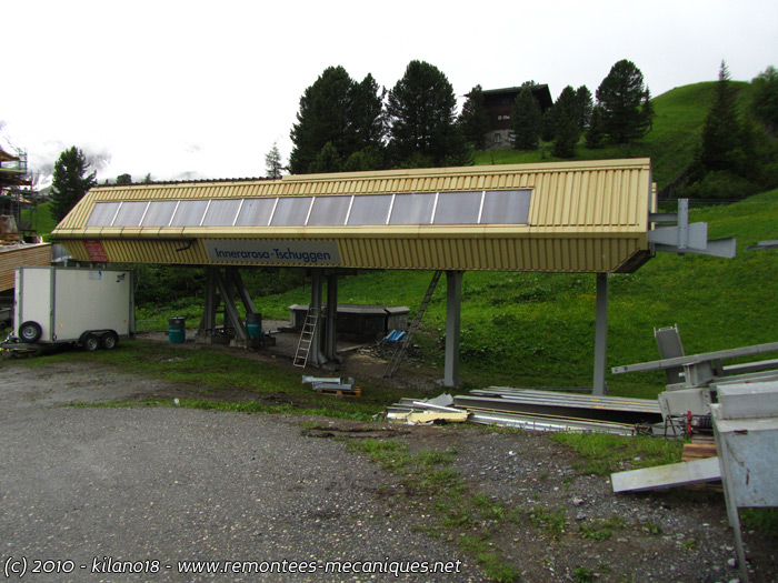

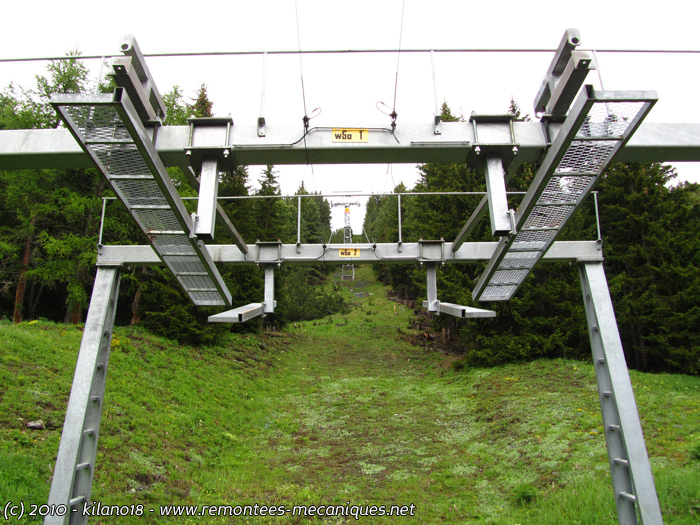

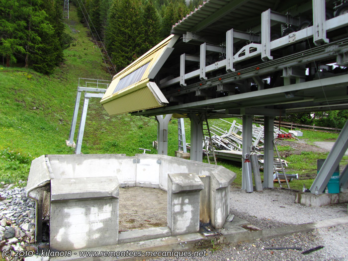

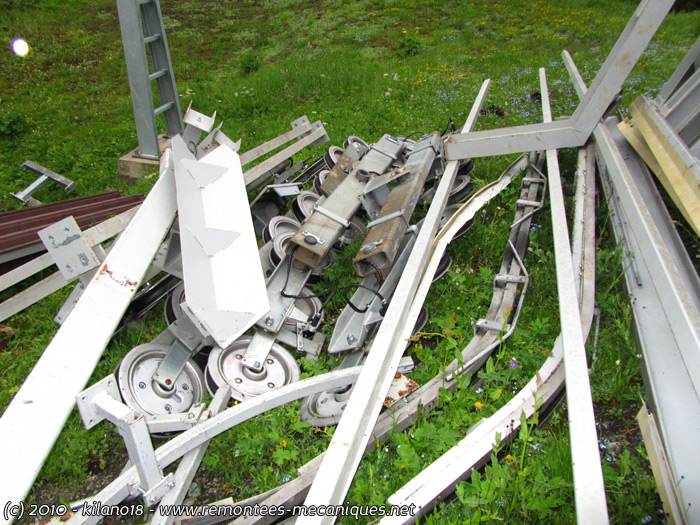

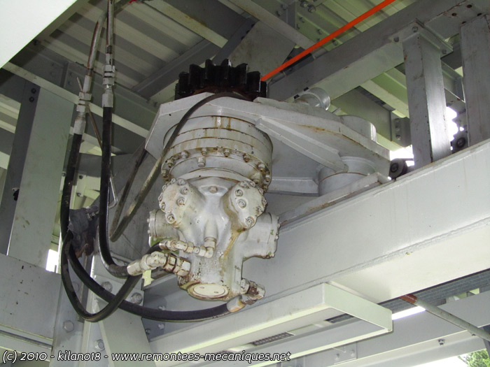

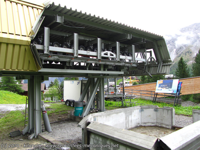

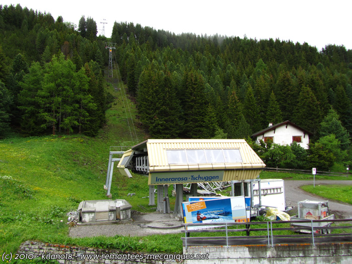

Arosa investit cette année dans une "nouvelle" télécabine 4 places destinée principalement aux débutants et aux enfants. Pour ce faire, l'exploitant a fait le choix de transformer le télésiège débrayable 3 places "Innerarosa-Tschuggen" datant de 1983 en télécabine 4 places. La transformation est assurée par BMF. Les nouvelles cabines sont de Carvatech, une première pour la Suisse!
-Situation sur le plan des pistes
Les transformations concernent principalement les convoyeurs (contour), prise de mouvement, balanciers, la chaîne cinématique et l'ajout d'un troisième pylône compression en sortie de gare. A côté de la gare aval, un nouveau garage sera réalisé pour le rangement des cabines. A cette effet, la cabane de l'opérateur sera déplacée.
En terme de débit, le télésiège atteint un débit de 1800 p/h, la nouvelle télécabine atteindra un débit de 1200 p/h.

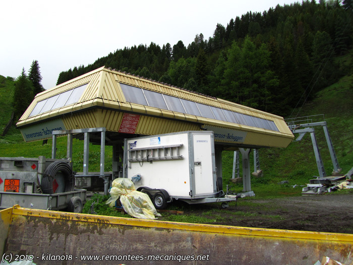

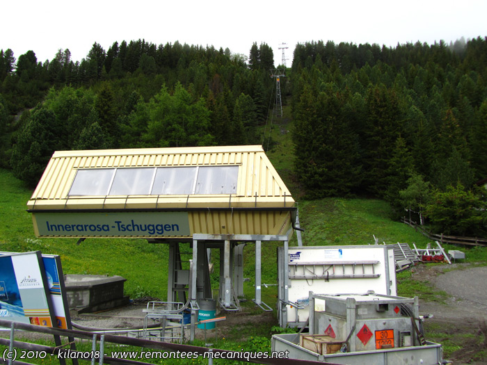

Quelques photos d'aujourd'hui. Pour le moment, les gares sont désossées et le câble n'est plus présent.
Voilà pour ce bref aperçu ;)

Et au fait, les pinces Städeli seront-elles conservées pour la télécabine ou BMF adaptera sa pince (et donc son système d'embrayage)?

Les pinces Städeli sont maintenues (renforcées et contrôlées).
