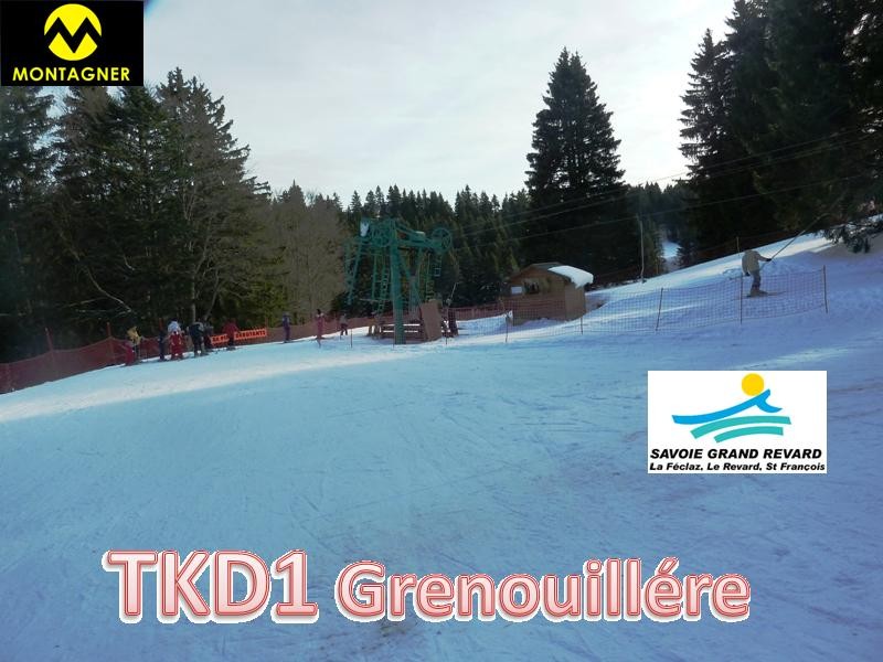

La gare Aval :
Elle est en charge de mettre en mouvement l’installation et de stocker les perches
La gare dans son environement :
De plus prés :

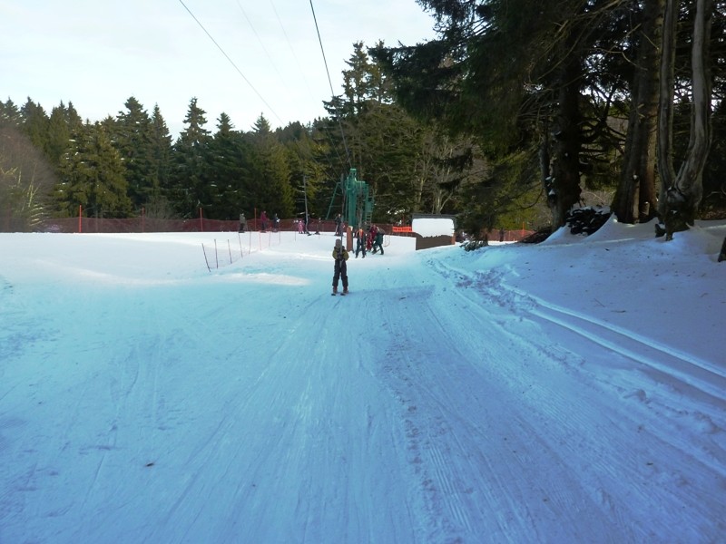

Dernier retour sur la gare aval :
Portée G1 - P1 :

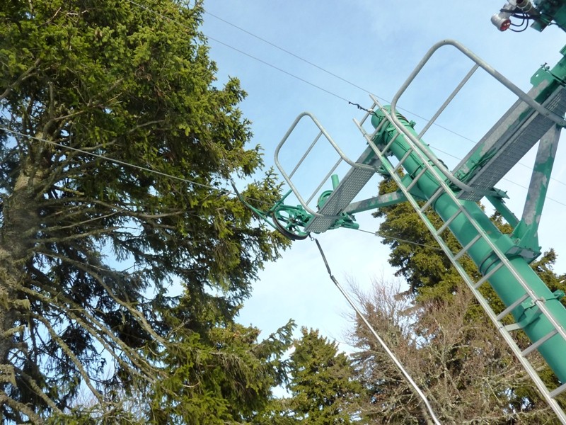

Le P1 : SC/SC :
Détails du P1 :

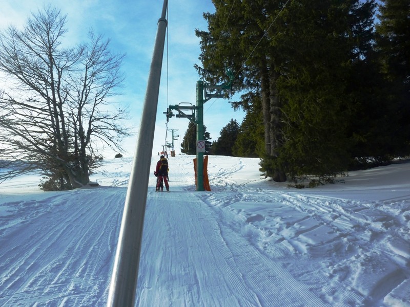

Portée P1 - P2 :
Le P2 : SC/SC
Détails du P2 :

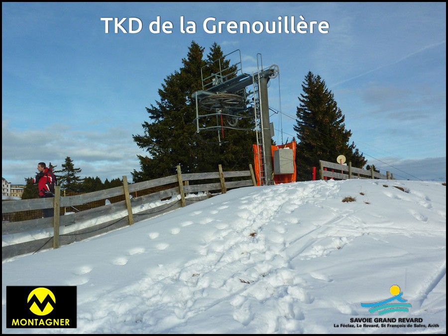

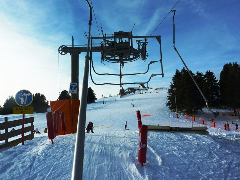

La Gare Amont :
C'est un lacher sous poulie de chez Gimar Montaz Mautino qui assure la tension de l'instalation.
Arrivée en station amont :
La gare vue dans son ensemble :
La poulie :

Cette gare est une baby inédite puisqu'elle a une structure large asymétrique mais ne possède qu'un seul fût avec une jambe transversale,comme les gares :) baby du milieu des années 1970 qui avaient une structure large mais symétrique.
Donc je dirais que c'est une des premières gares baby dotée d'une structure large asymétrique et qu'elle doit dater de 1977/78, puisque celles des années suivantes ont bien cette structure mais portée par deux fûts...
