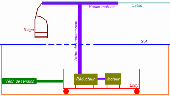

C?est un principe simple, le treuil est posé sur un lorry sous terre. Un arbre de transmission monte à la surface faisant tourner la poulie motrice.
Ce même genre de télésiège, il en existe beaucoup mais sans la tension (exemple, TSF3 Lanche à Morillon).
Voici un dessin très simplifié (et très enfantin excusez-moi) du fonctionnement de ce type de télésiège :
Ce système est bien pensé, cela permet de faire les entretiens au sec dans un grand espace. Les nuisances sonores du moteur sont diminuées et l?impacte visuel dans le paysage est très réduit.

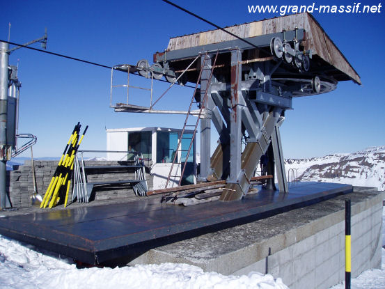

Voici une photo du télésiège Lindars Nord :
Vous remarquerez donc que toute la surface au sol (en tôle noire) se déplace suivant le vérin. Au passage, l?embarquement se fait de coté, à gauche de la photo.

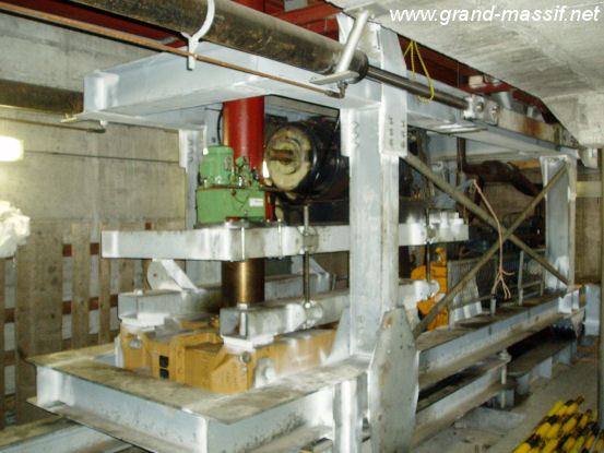

Et voici une photo de l?intérieur de la gare enterré :
On aperçoit bien le vérin de tension en haut, l?arbre de transmission vertical en rouge, le réducteur en jaune en bas. Les moteurs électrique et thermique sont derrière.

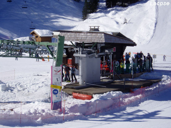

TSF3 Chaux Fleurie à Avoriaz :

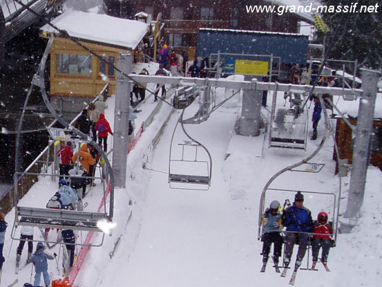

TSF3 Moulins aux Carroz :

C'est bien comme système mais l'entretien doit quand même être difficile dans cet petite pièce exigue.

mais la course du verin est vraiment la même que sur un autre télésiège? il me semble que sur une gare alpha par exemple la course des deux verins est plus longue. pour les TSF2 des lindars nord par exemple, on dirait que la poulie motrice ne peut pas se déplacer beaucoup.

La course du lorry du TSF2 Lindars Nord doit être de 3m environ.
Sur une Alpha ou Delta, cela doit etre équivalent (je parle de la course du lorry et non du vérin !).

a ok désolé de mon erreur, il me semblait que c'était moins que ça sur la photo.
