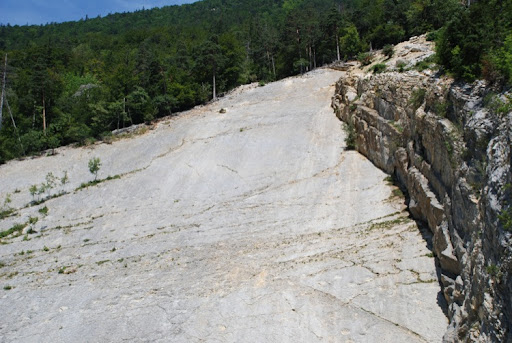

Petit bonus, qui me trouvera ce que c'est? :)
Ne saurait-ce pas un fossile de dinosaure ? il parait qu'il y en a pas mal dans le jura.

Exact, pour les explications: https://lh5.googleusercontent.com/-i97CkmsU...24/DSC_0194.JPG (Français en bas)

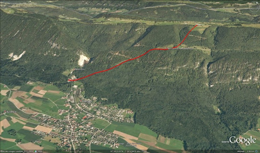

C'est la tache blanche dans la forêt à l'extrême gauche sur cette prise de vue aérienne: https://lh6.googleusercontent.com/-lyni6-ct...Image%20(1).jpg
Pas facile à trouver, mais le site mérite le détour (compter 30 minutes de ballade en forêt). ;)

Pour le bonus, pareil, je penche pour des traces fossilisées de dinosaures ;)
Ou alors, c'est le signe qu'il fallait vite arrêter le TSD2 car avec des fissures pareilles dans les fondations... :)
