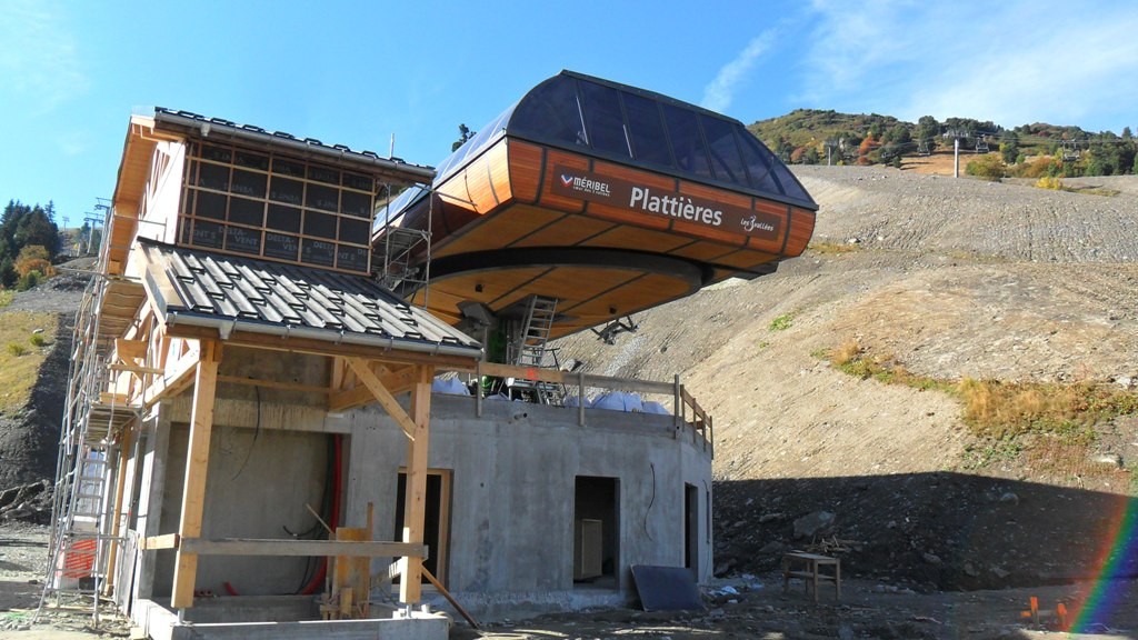

Bonjour, voici une grosse mise à jour du chantier des plattières.
Ont commence par la G1 donc il reste les murs de soulèvement à fraire pour les quais d'accée est les finitions.

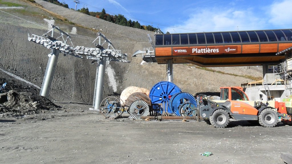

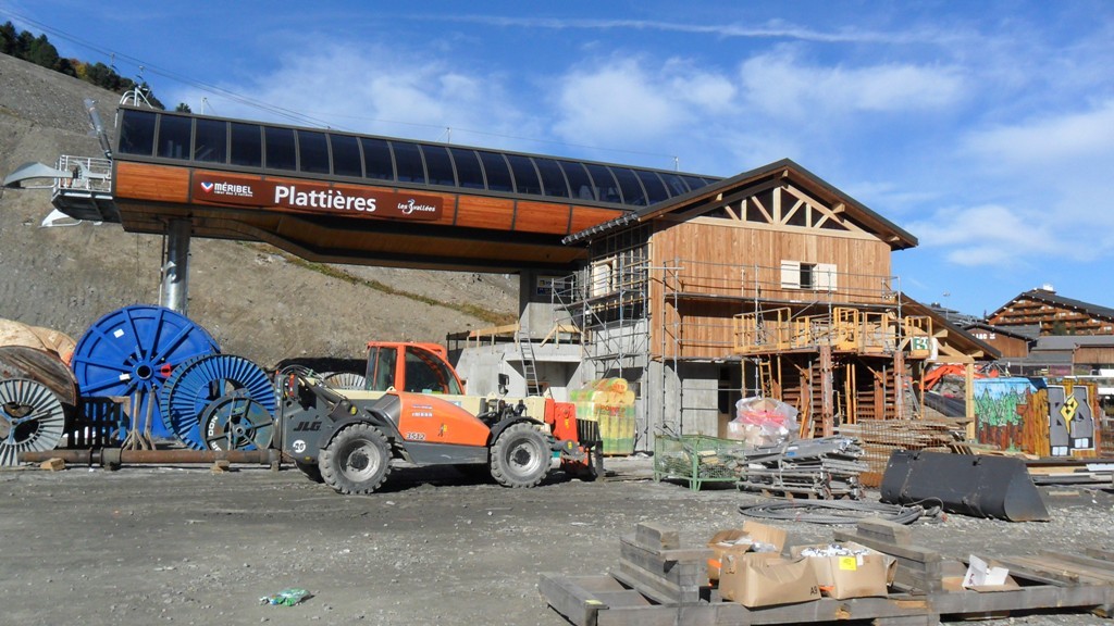

La G1 sur divers angles avec son contour haut débits.
Le poste en cour de montage.

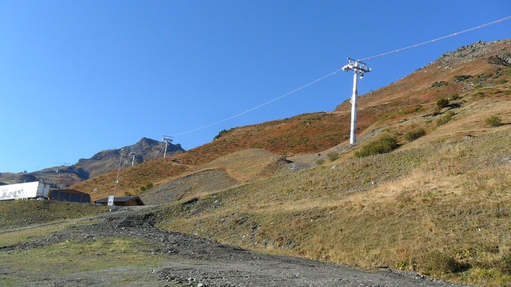

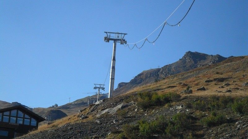

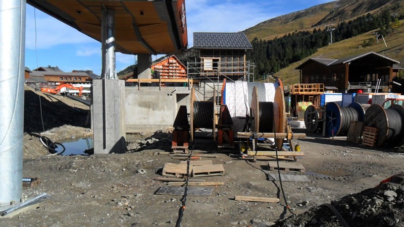

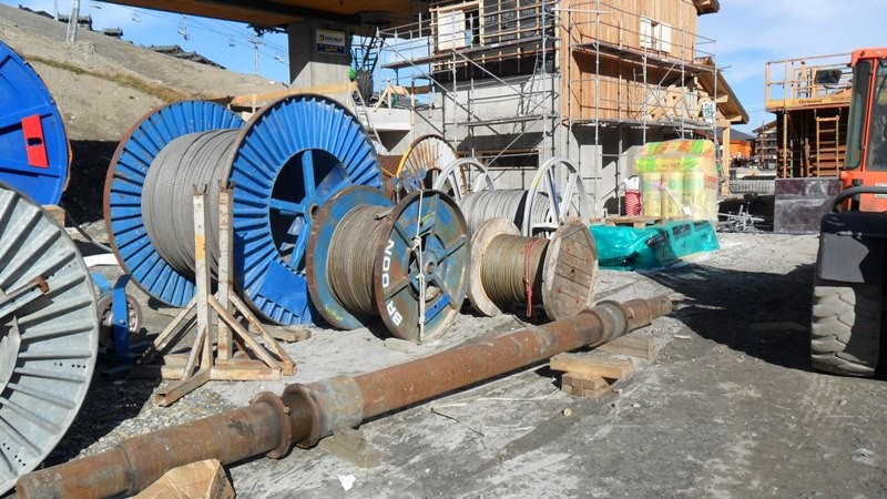

La multipaire en cours d'instalation, le câble sera instalé après, les autres bobines de la cordeline seront pour tiré la câble principal.

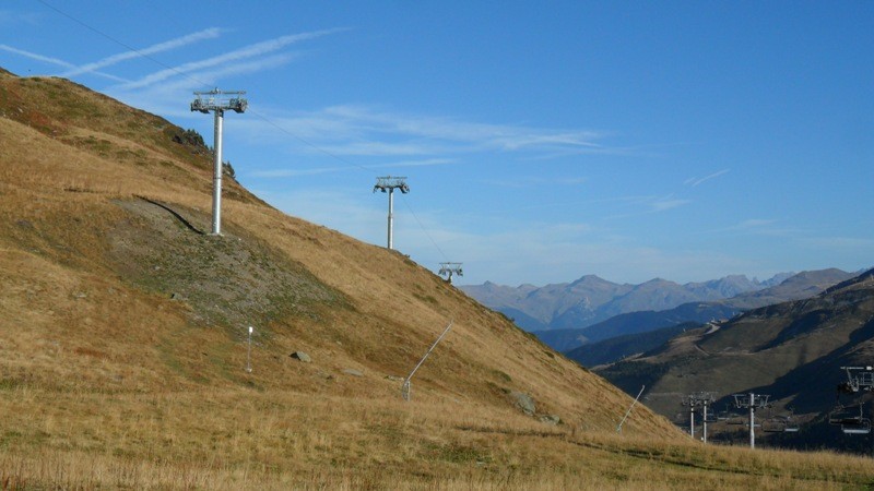

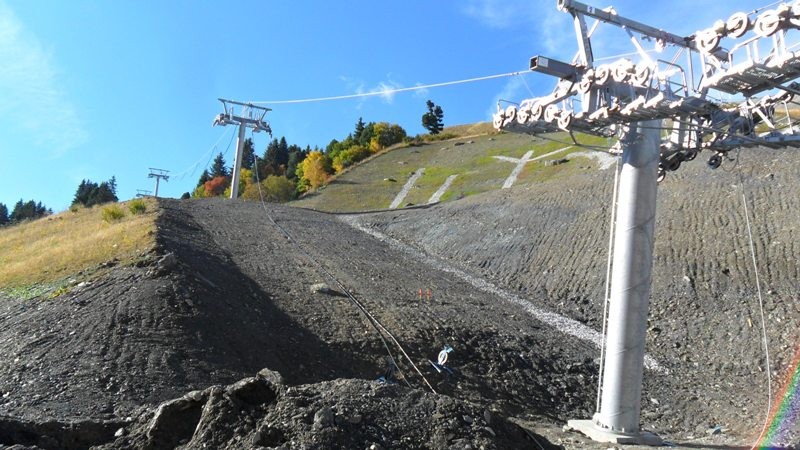

La ligne avec l'instalation de la multipaires.

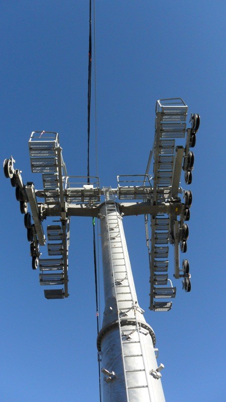

Le P9
Le P10

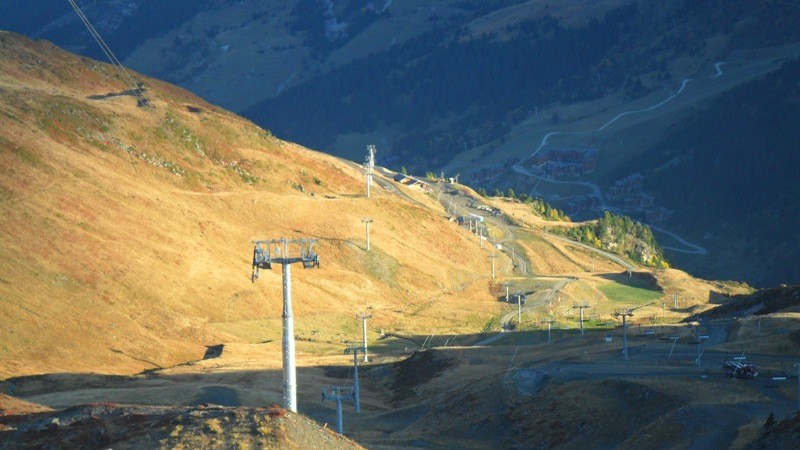

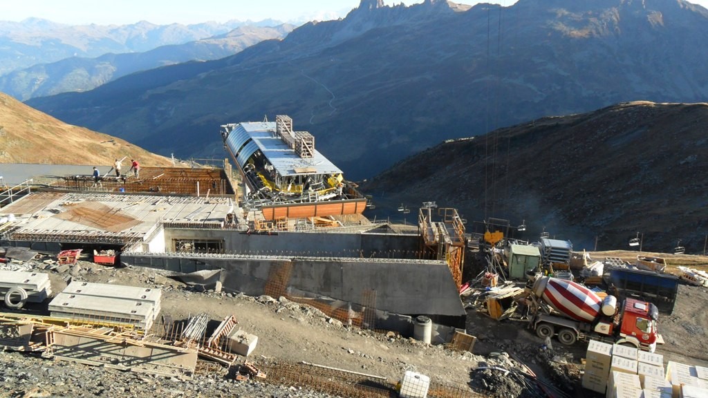

Vue depuis la G2.

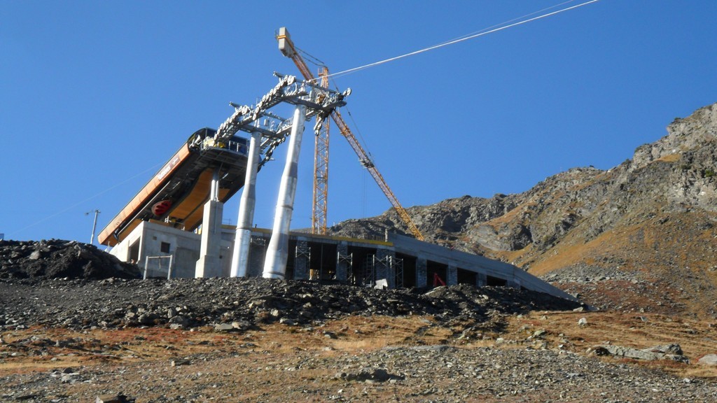

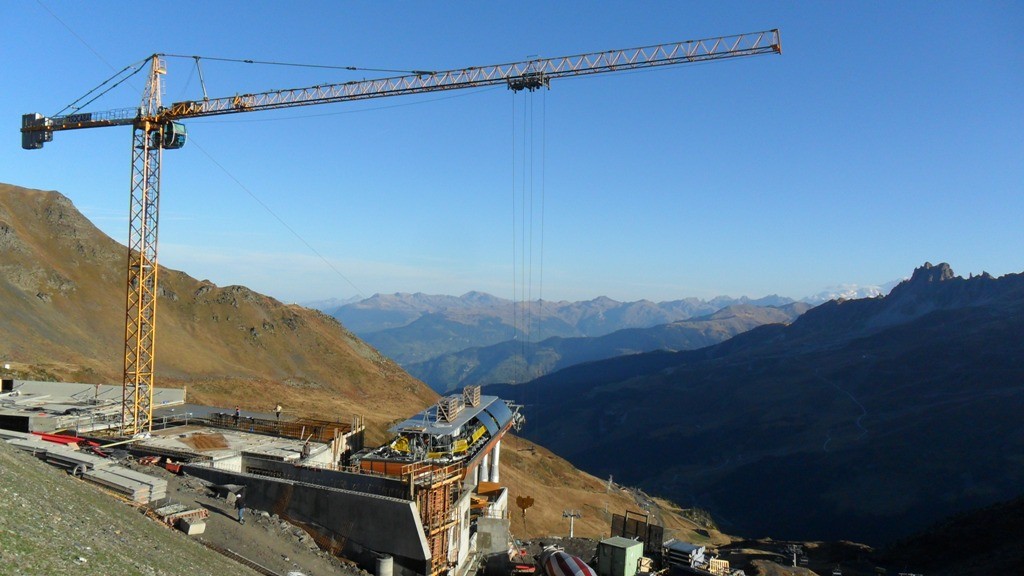

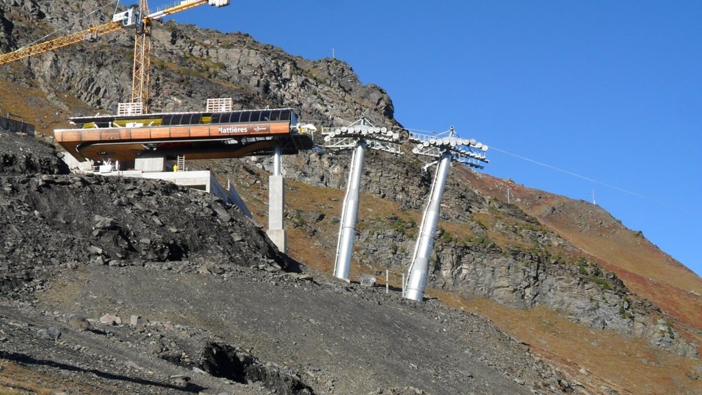

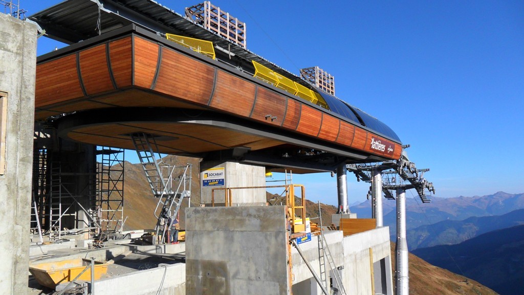

La G2 donc il reste encore quelques mètre cube de béton à coulé (l'achevinement du béton fut la plus grosse difficulté de ce chantier) il auras en tout plus de 3000 m/3 de béton qui fut coulé un peu plus que saulire express, le réseau élétrique est branché, les rails du garage ne sont pas encore instalé, le travail de la peirre est terminé, mais en clair il reste encore beaucoup de travail à faire.
La G2 vue de loin.
Vue en hauteur.

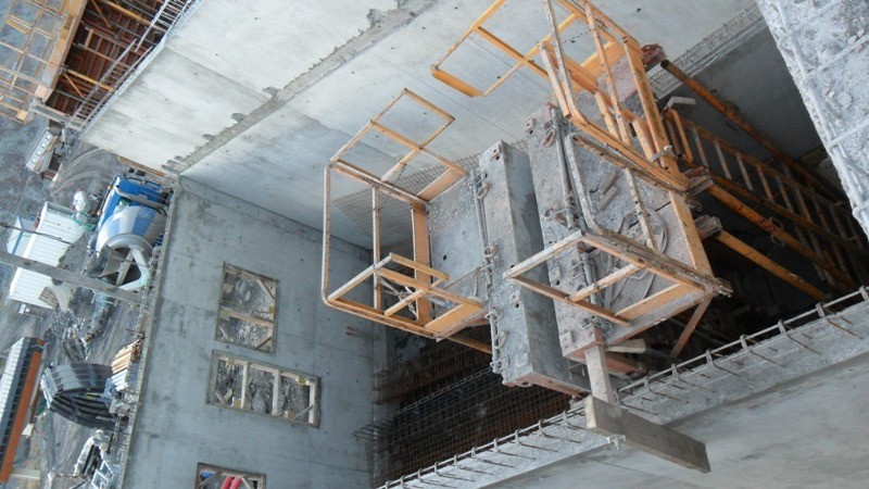

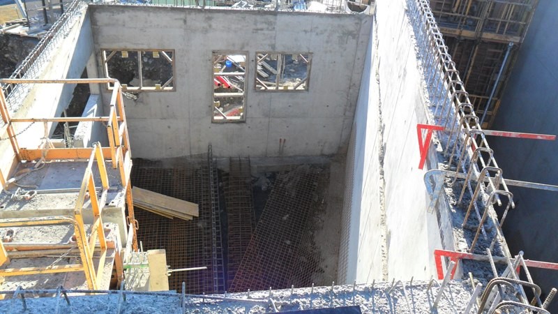

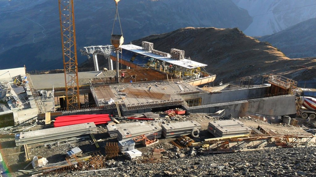

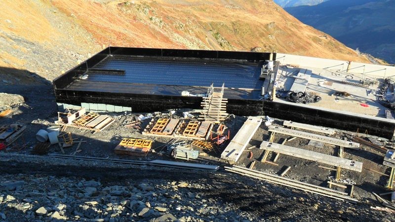

La dalle en cours de coulage.
Et les rotations continue.
Le toit en cours d'étanchèité.

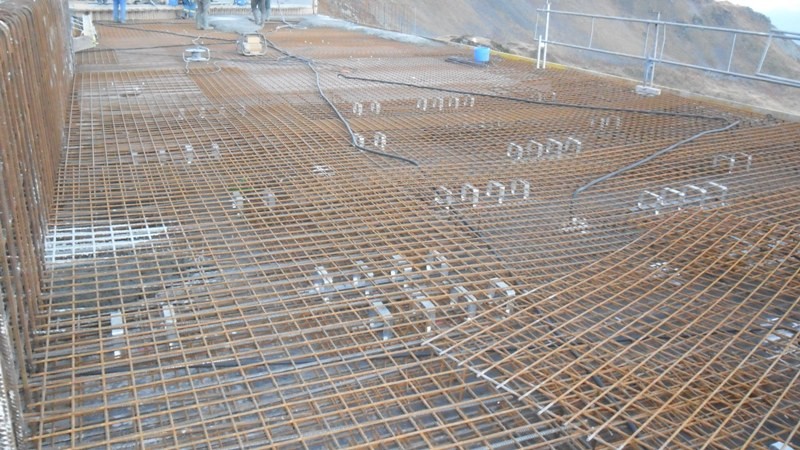

La dalle en cours de coulage vue de près, les fils dans les fers sont pour l'éclairages.

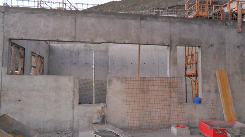

Le poste de conduite en cours de réalisation.

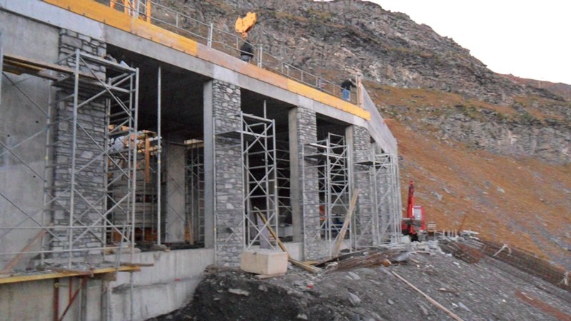

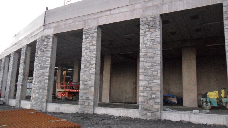

La garage avec les murs exterieur en peirres.

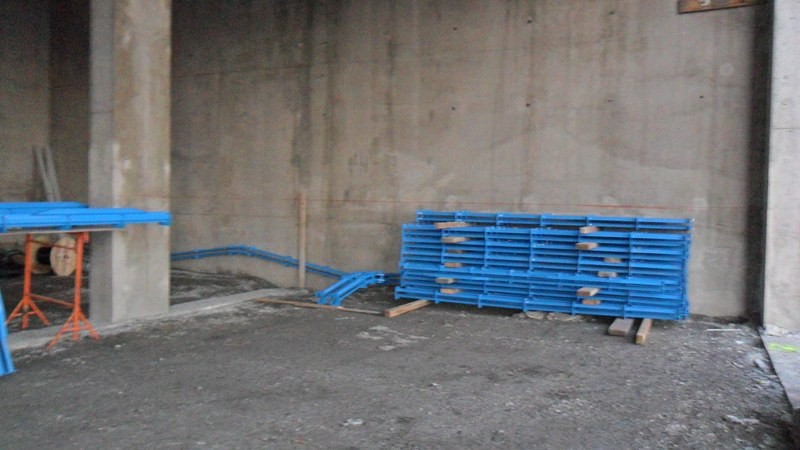

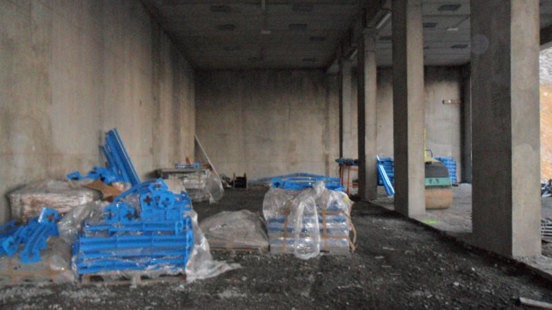

L'interieur avec les chaines des cliquets pour le garage automatique (les photos ont été pirse à 7 h40 du matin désolé pour la qualité).
Les rails pour les cabines au garage.

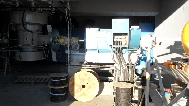

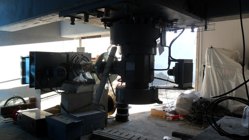

La salle des machine avec le moteurs et le réducteur, les deux moteurs sont de marques T-Electric à courant continue (ce type de moteur à encore la côte face au moteur à CA ) qui auront chacun 700 Kws de puissance soit 1400 Kws pour les deux moteurs adationné.

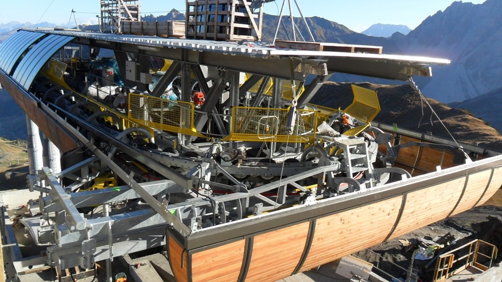

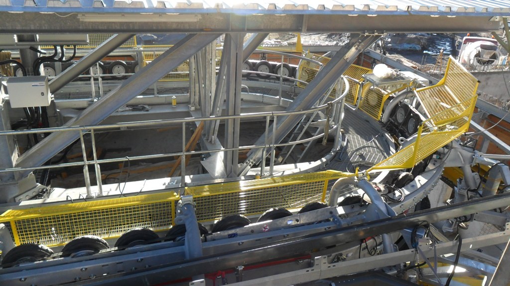

La gare en cours de finition, c'est la même que celle de la TC de vignec donc elle n'a plus de secrets pour nous, mais quelques photos fait toujours plaisirs vue qu'il s'agit d'un type de gare très peu répandut.

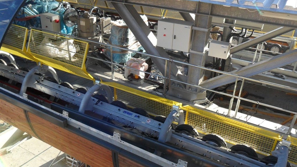

La motrice aérienne est les boitiers éléctrique avec les lanceurs.
Le contours.
