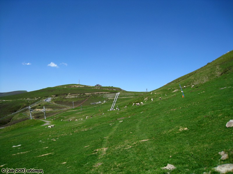

Posté 16 juin 2013 - 23:43
Le piquetage de la ligne a été effectué, voici quelques photos prises aujourd'hui :
L'emplacement de la futur gare aval
Quelques photos en montant le long du piquetage
L'emplacement de la futur gare amont
A noter qu'il n'y aura pas d'activité sur les TKD1 Cardouet 1 & 2 cet été.

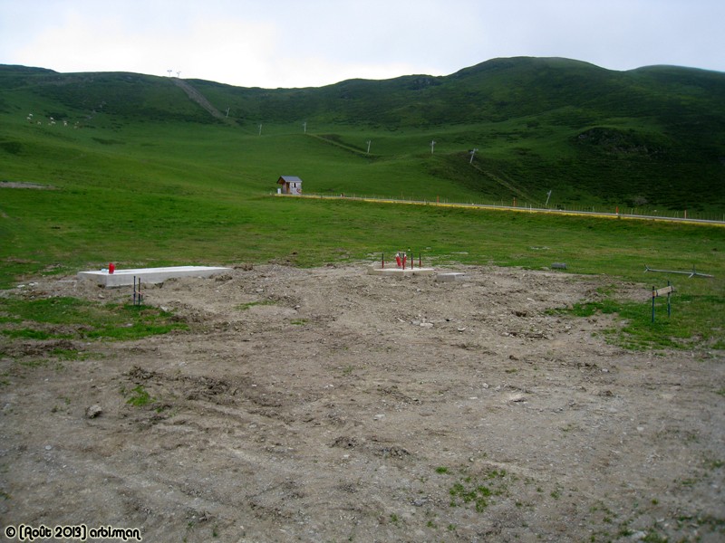

#8 L'utilisateur est hors-ligne   arbisman
  • Messages : 4 238
Posté 22 juillet 2013 - 21:29
Nouveau point sur ce chantier avec les photos du jour :
Vue d'ensemble du chantier
Les TKD1 Cardouet 1 & 2 ont été démontés
Les camions emportent les restes de ces téléskis
En face, la ligne du futur téléski à enrouleur
Les massifs sont en cours
Vue sur une partie plus haute du chantier
Ce message a été modifié par arbisman - 22 juillet 2013 - 21:44 .

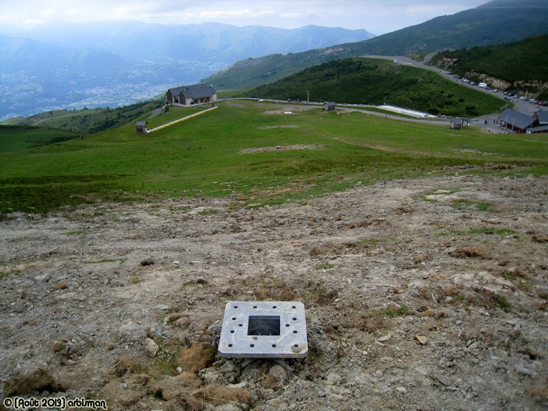

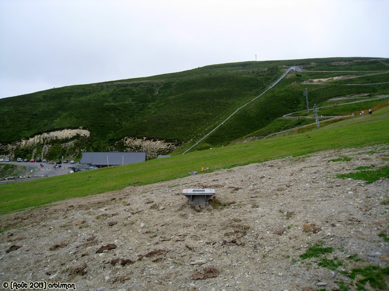

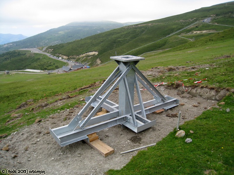

Posté 03 août 2013 - 21:25
Nouveau point avec les photos du jour :
P1
P2
P3
P4
Vestige de l'ancien P3 du TKD1 Cardouet 1
Ce message a été modifié par arbisman - 24 septembre 2013 - 00:05 .

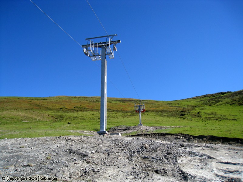

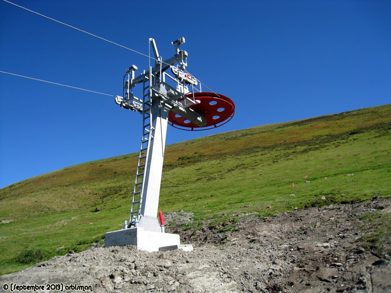

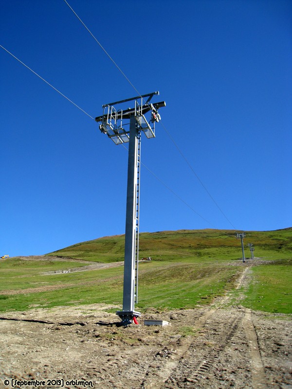

#12 L'utilisateur est hors-ligne   arbisman
  • Messages : 4 238
Posté 24 septembre 2013 - 00:03
Dernier point sur le chantier avec les photos du jour :

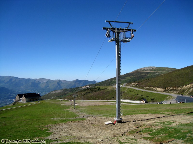

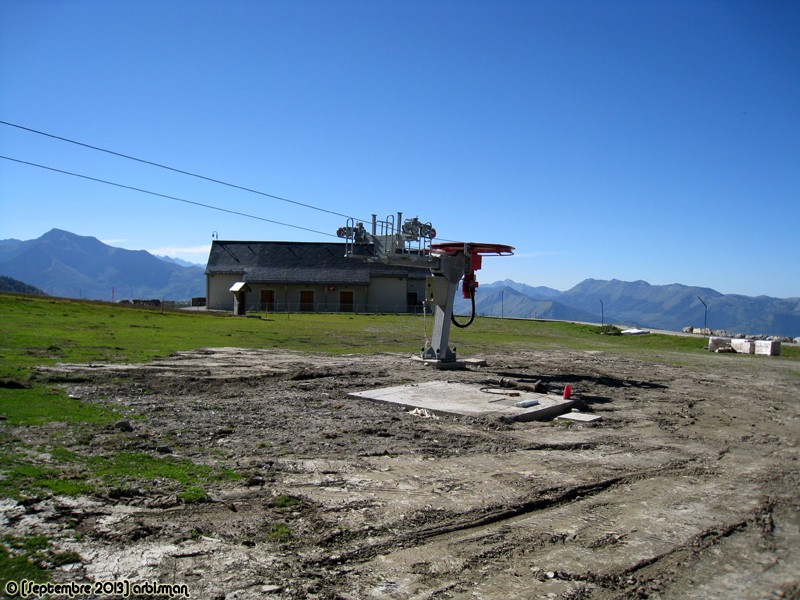

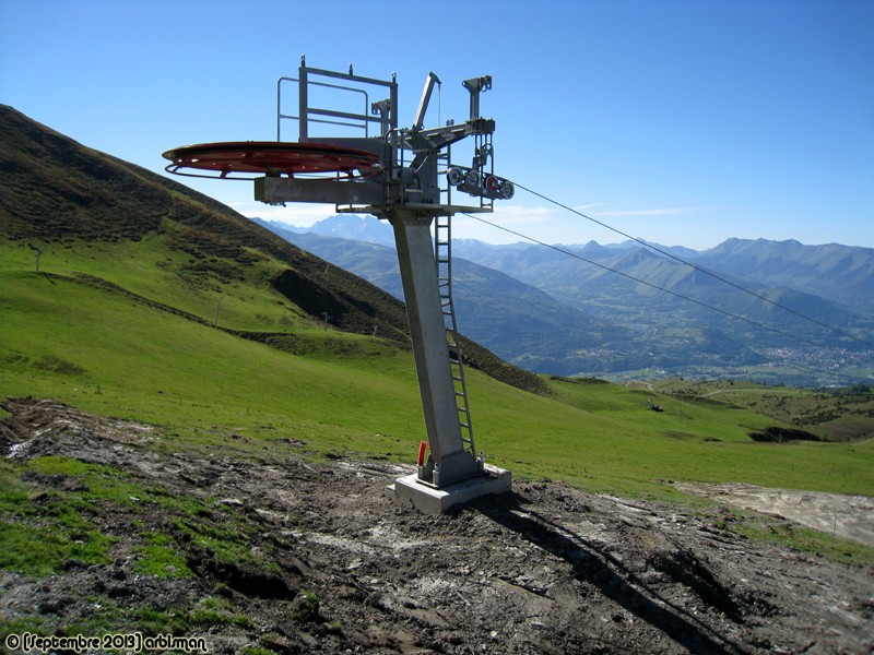

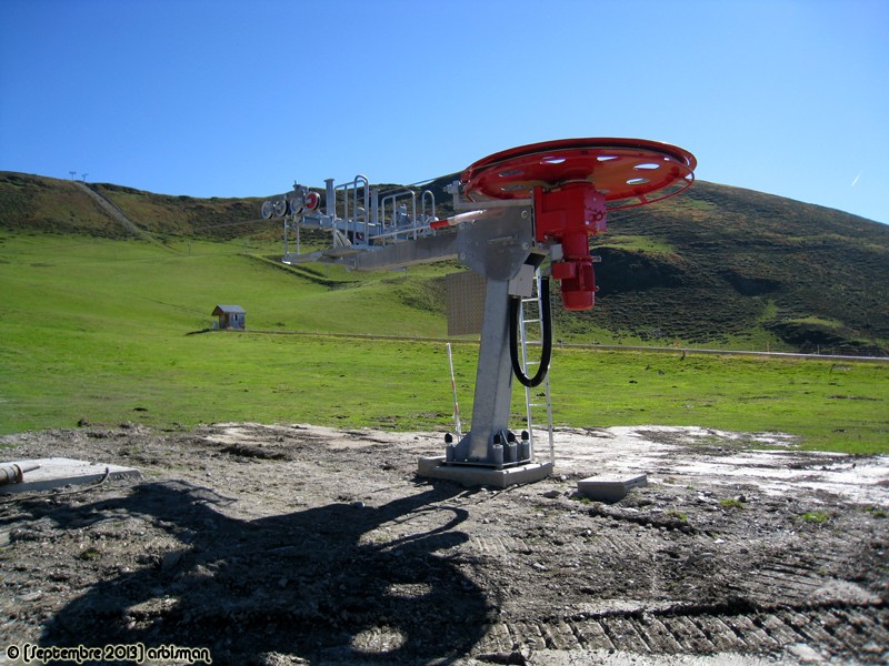

La gare aval, motrice / tension (4C / 4C)
P1 (2S / 2S)
P2 (2S / C 2S C)
P3 (4S / 2S)
P4 (4S / 2S)
L'aire d'arrivée, située juste après le passage du P4
La gare amont (4S / 4S)
Voila pour ce suivi de chantier du tout premier téléski LST des Pyrénées françaises :).
