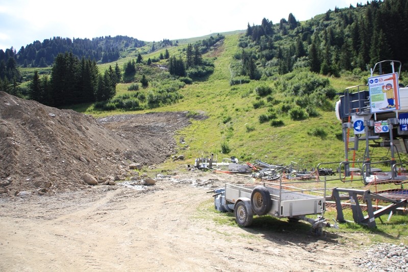

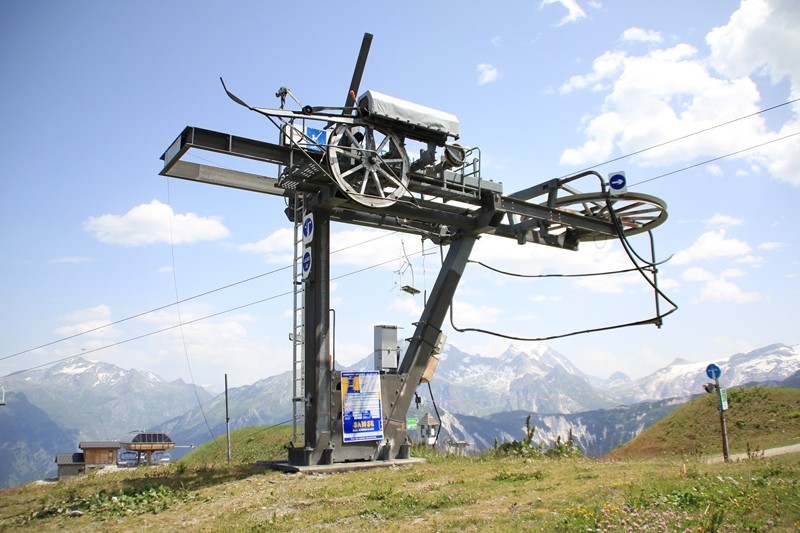

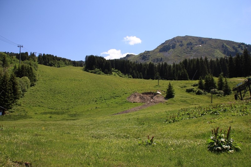

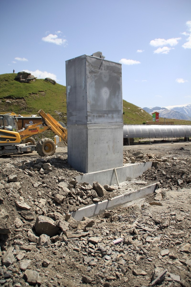

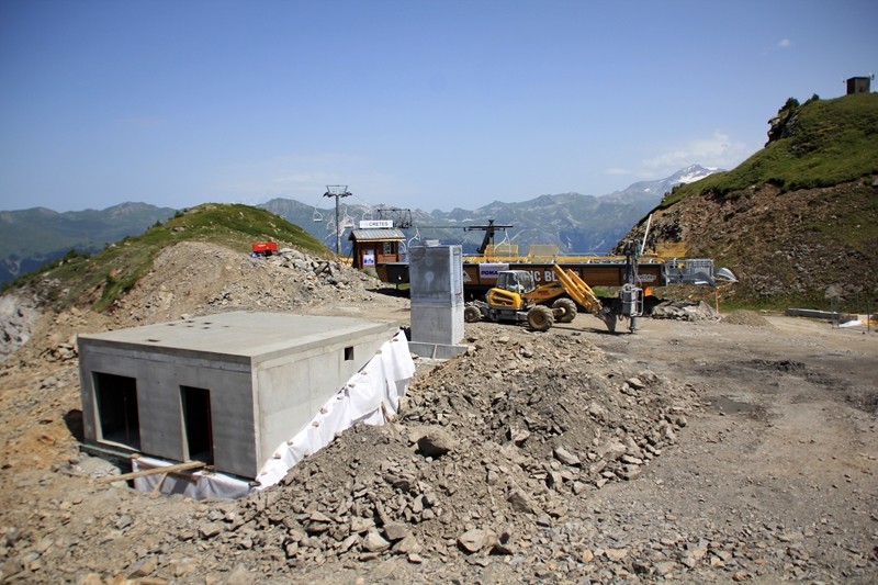

Les travaux de fouilles et terrassements ont commencé fin juin... quelques photos en ce début de semaine :
(vues depuis Plan Fontaine)
Le local d'exploitation (et ancienne buvette, logement des alpagistes en été...) en cours de démontage
Depuis le haut du stade de slalom :

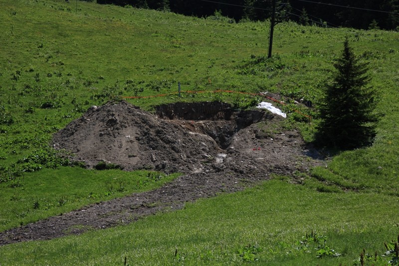

Vue sur une fouille, au croisement des pistes Plan Fontaine et Bouc Blanc juste en-deça du restaurant
Une autre en cours un peu plus bas, non loin du chalet en maçonnerie de pierres
Suite à une passagère mais bonne rincée, l'orage menaçant toujours et le demi bien frais m'appelant chez la "mère tape-dur", j'ai fait demi-tour en chemin vers la gare amont, où les fouilles ont également commencé.

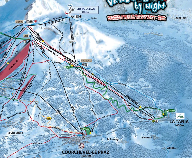

Comme l'a exposé Persil, la grande rénovation du secteur Praz/Tania a débuté. Je me permets donc de compléter le post précédent (j'espère que Persil ne m'en voudra pas), afin d'épargner, à ceux qui ne sont pas trop motivés, la lecture passionnante mais un peu fastidieuse du dossier DAET.
Voici la localisation sur le plan des pistes de ce nouvel appareil :
Zoomons un peu, afin de découvrir de plus près la situation actuelle,...
...ce qu'elle sera l'hiver prochain...
...et l'hiver 2014/2015

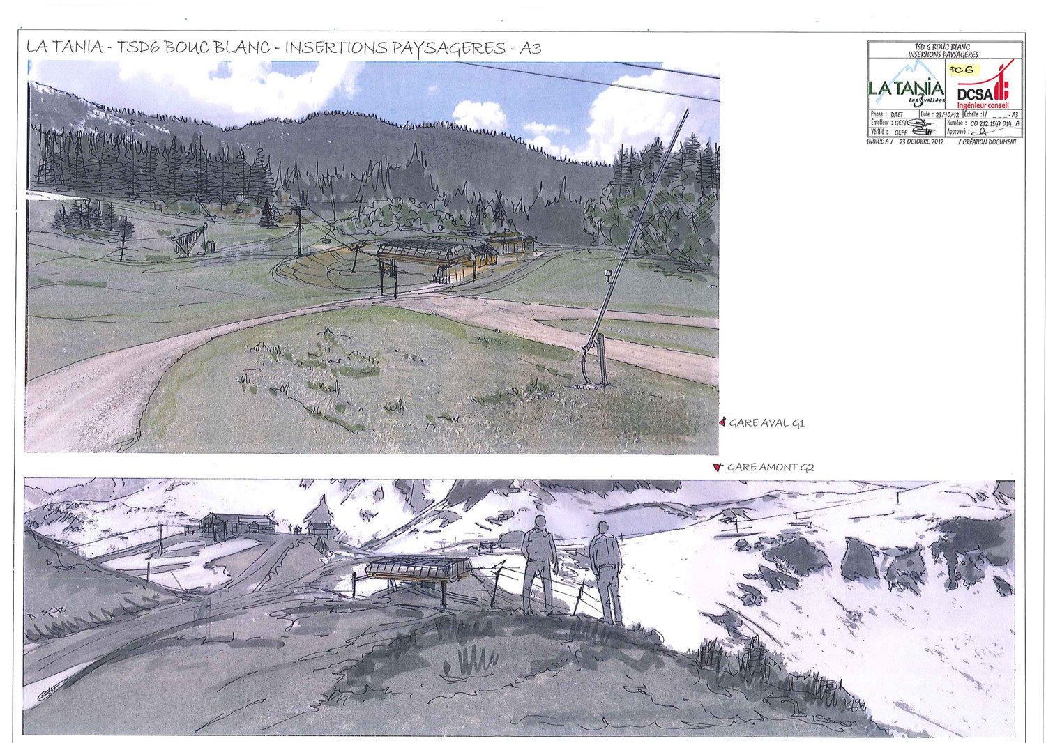

Enfin, voilà quelques visuels de ce que seront la G1 et la G2 une fois terminées (publication avec l'aimable autorisation de la S3V) :
G1
G2
Intégration paysagère

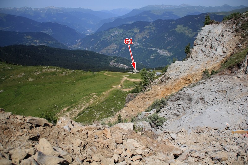

En G2 :
Zone de stockage au niveau de la G1 du Dou des Lanches :
Déboisement en amont du P9
P8
Fouille du P7
P6
P3
G1

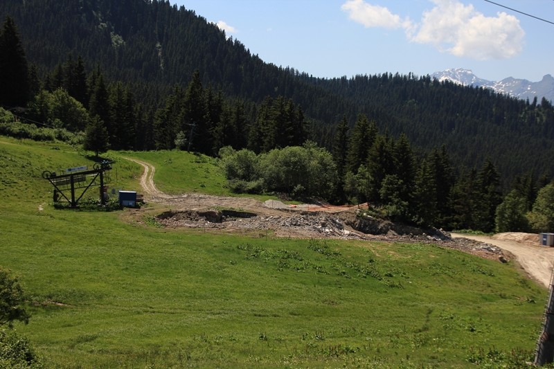

De retour hier d'une petite balade familiale dans la vallée de Courchevel, voici un nouveau point sur l'avancée des travaux.

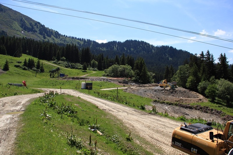

La zone de la G1
Terrassement pour le futur local transfo/rangements

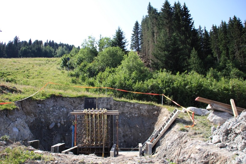

Le P3...
...coulé et en partie remblayé

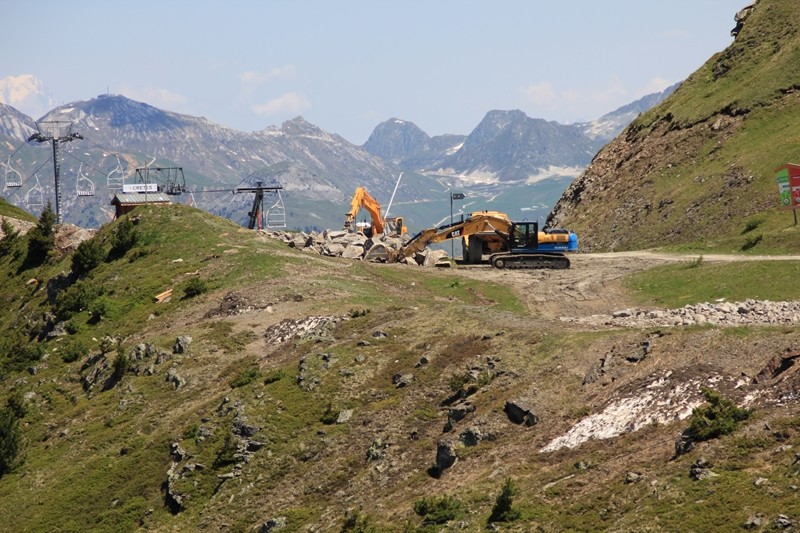

Zone G2
Enfin, si le démontage des 2 TSF n'a pas encore commencé, les Tk ont eux été partiellement déposés :

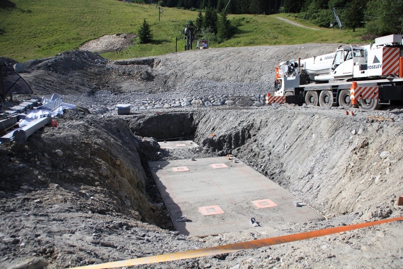

voici un petit point sur le chantier datant d'hier 3 août.

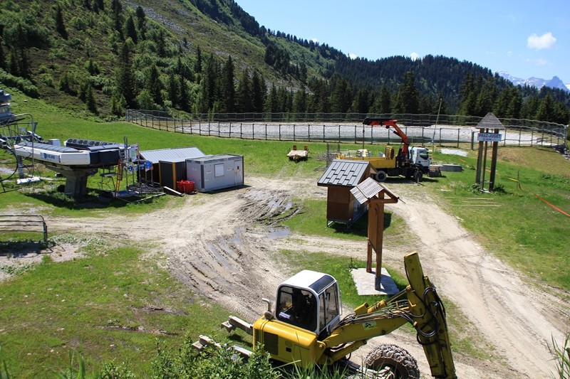

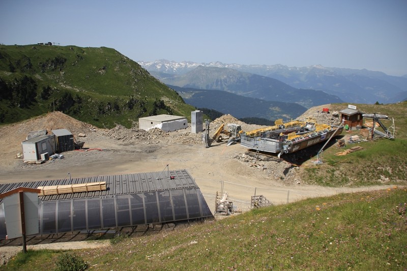

Vues générales sur la zone G1 :
Les dalles destinées à recevoir les massifs préfabriqués ont été coulées.
Le montage de la toiture a débuté
Du matériel destiné à la construction du local technique a été livré (vous remarquerez en arrière plan que le déboisement entre les pylônes 4 et 5 a été effectué)

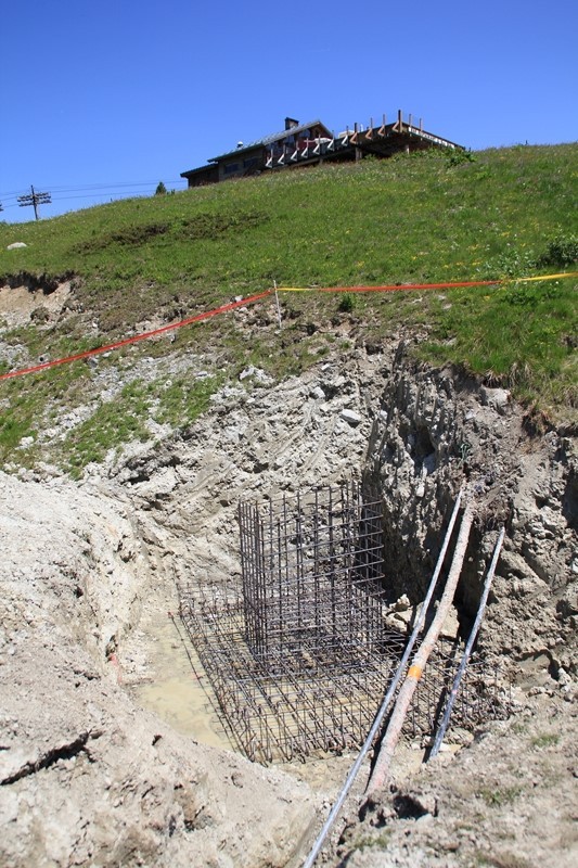

Remontons maintenant la ligne.
Le P2
P3
P4
P5

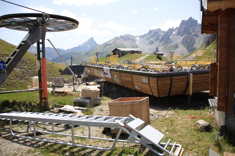

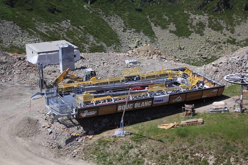

Zone G2
La toiture semble quasi finie
Le montage de la gare a bien avancé. Il manque encore tout le bloc moteur/réducteur...
...Mais les logos sont déjà en place.
Le gros oeuvre du poste de commande semble également terminé
Les massifs préfabriqués ont été livrés, posés (certainement avec le gros camion grue présent en G1) et remblayés
