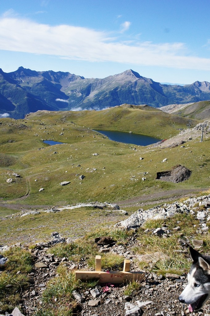

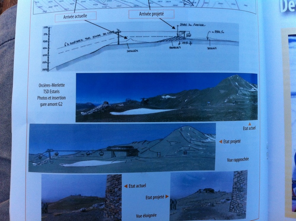

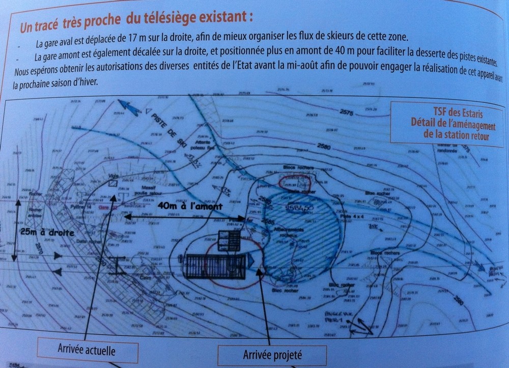

Orcieres va procéder au remplacement du tsf2 des Lacs par un nouveau Tsd6 Estaris décalé de 17m à droite et avec une gare amont 40m plus haut. Le chantier se déroulera certainement en 2013 et 2014 avec un début des travaux espéré mi-aout 2013.
Reportage du tsf2

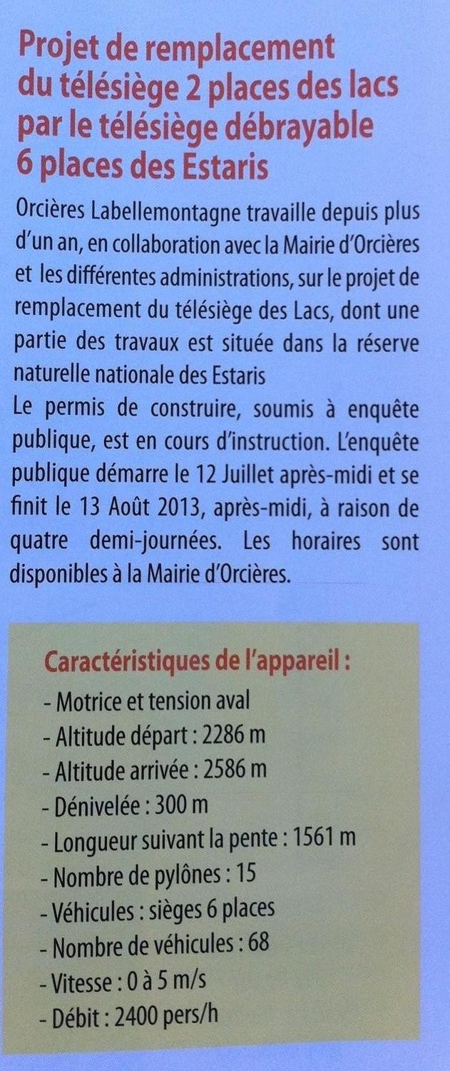

Quelques informations provenant du bulletin du Drac Noir :

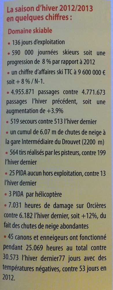

Quelques chiffres sur l'hiver 2013 :

En tout cas, les gares dessinées sur les dessins techniques de "stleger2008" ressemblent à un mélange de Multix et de Satellit mais cela ne veut rient dire pour la marque du télésiège.

Ce sont les dessins des cabinets d'études, il ne reflète généralement que peu l'aspect final de la gare, à part si celle ci présente une particularité vraiment remarquable. Par exemple DCSA ( le cabinet de Denis Creissels ) dessine toujours des gares se rapprochant esthétiquement des satellit, quelque soit la marque et la gamme de l'appareil qu'il dimensionne.

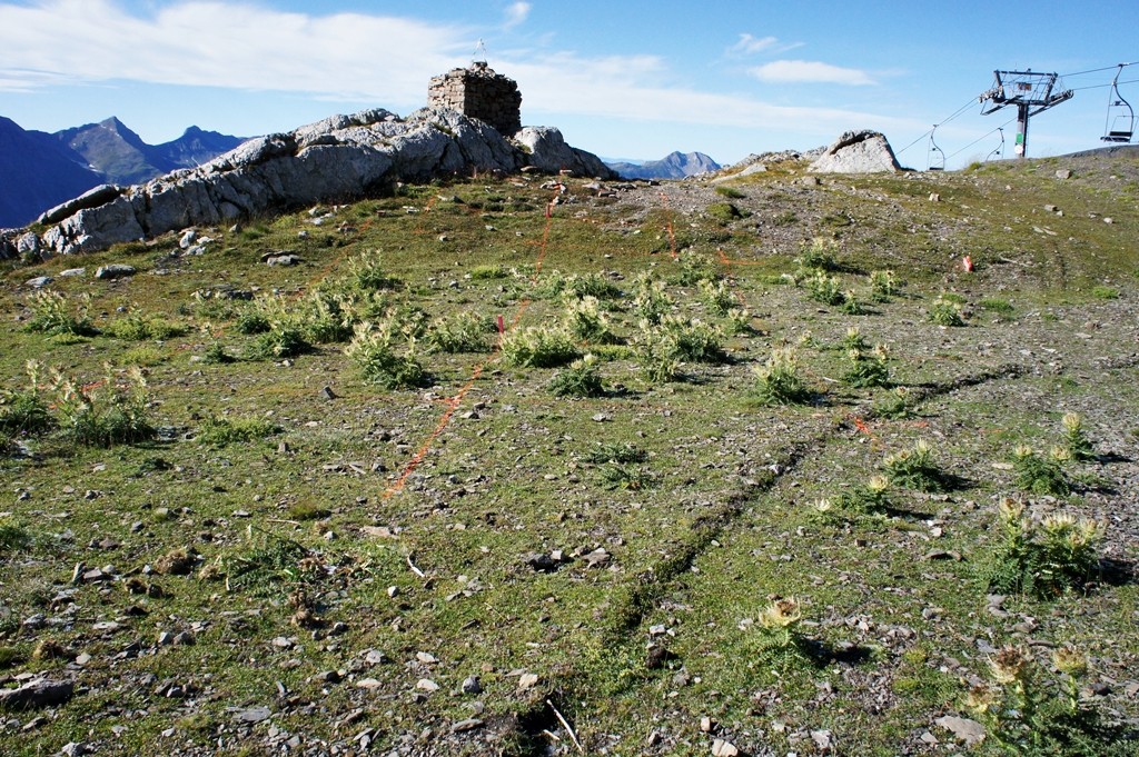

Zoom sur les piquetages de la future G1 ( comme annoncé précédemment sur le Drac Noir , il y a décalage de la G1 pour un meilleur accès depuis l'arrivée du TMX de Rocherousse , m'enfin je m'attendais à un plus gros décalage que ça ... ) :

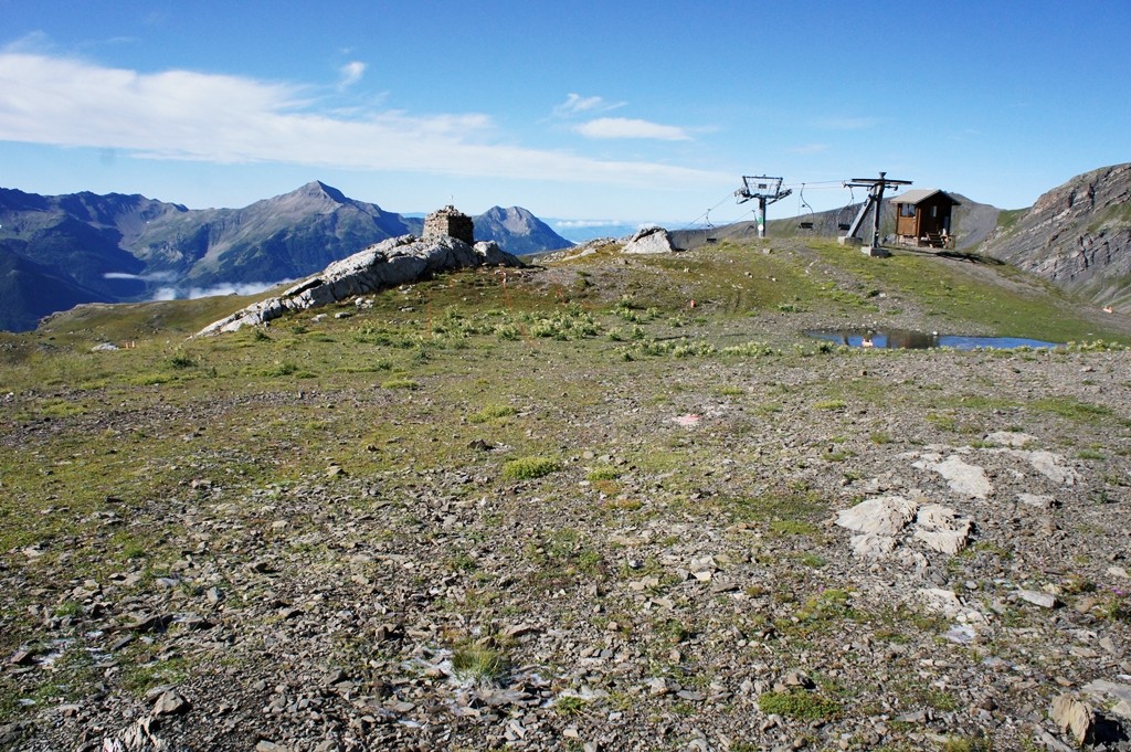

Futur P1 ( situé entre le P1 et le P2 actuels ) :
Futur P2 ( situé après le P3 actuel ) :

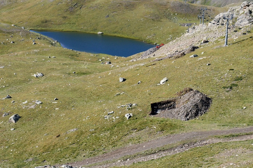

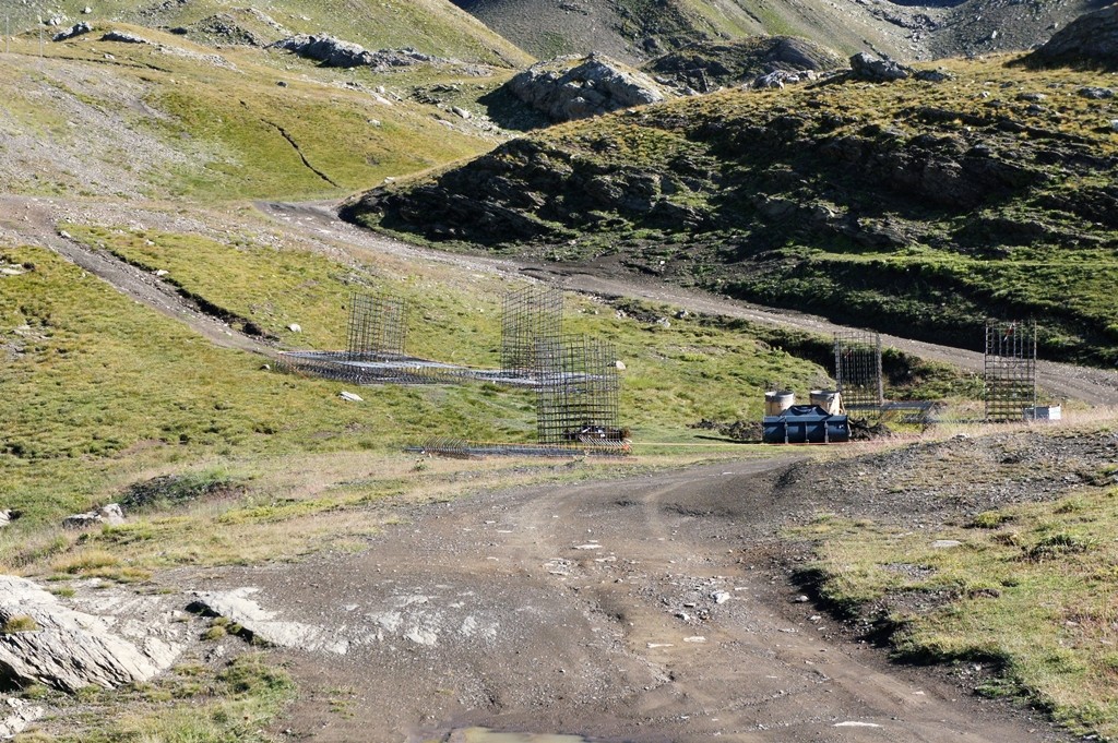

Petit point sur le chantier, rien de commencé au niveau des gares, deux grosses pelles mécaniques montaient ce matin pour certainement commencer les terrassements des gares. Une pelle araignée a creusé l'emplacement de 3 pylônes sur la partie supérieur du tracé et l'un d'un est partiellement coulé.
Le fameux lac des Estaris avec les premières neiges
