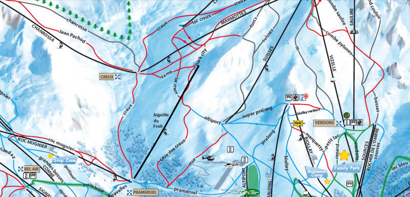

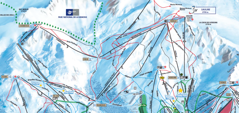

Plan des pistes 2013 de Courchevel:
Situation sur le plan des pistes 2014-2015 (aproximation) :

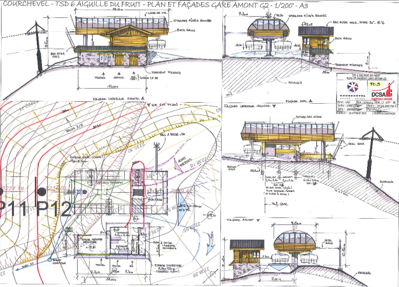

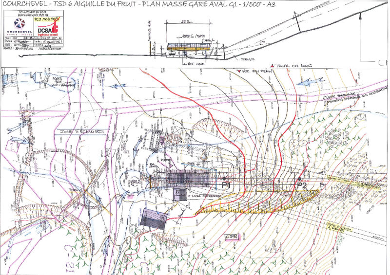

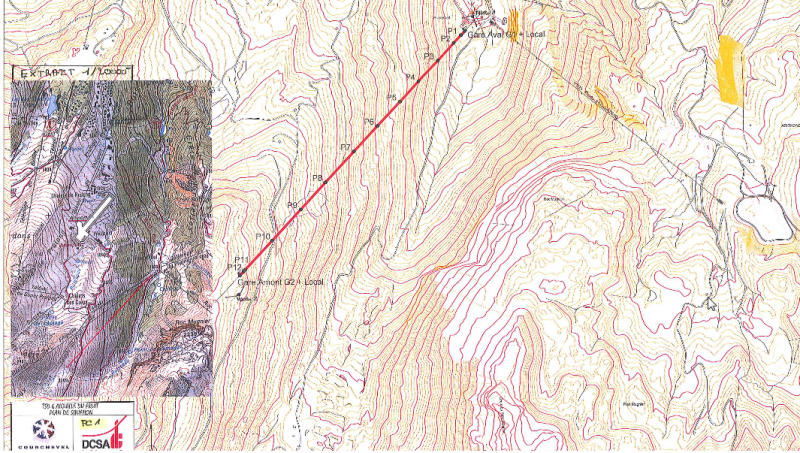

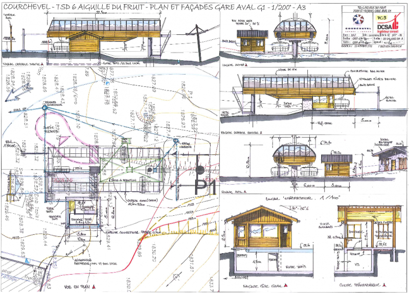

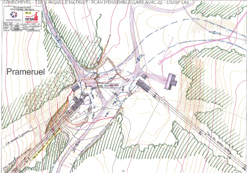

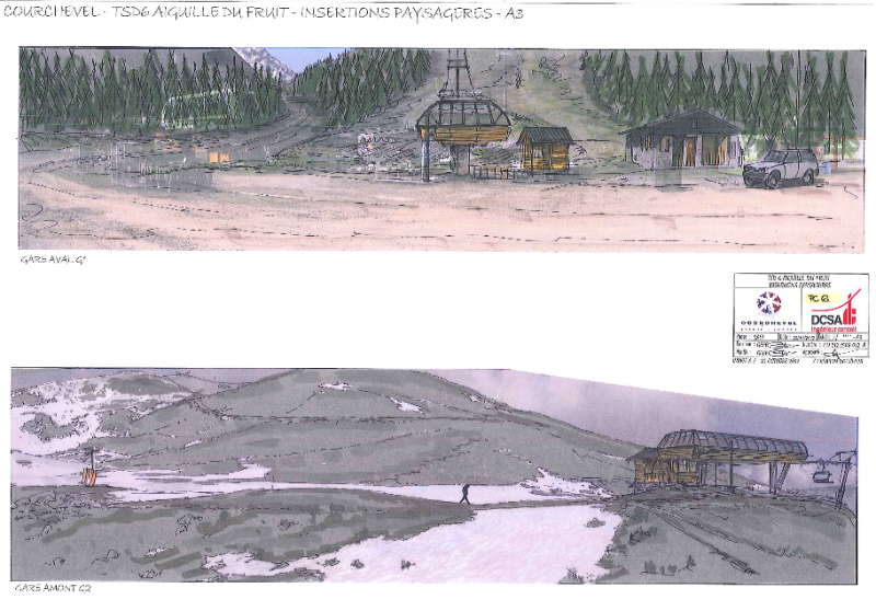

Pour vous éviter une trop grosse lecture, je vous ai selectionné les plans et images de ce pdf :
La gare avale :
Et enfin le dessin pour avoir une idée globale :

Au vue des esquisses de la G1, je pense qu'il y aura un contour tronqué !
#7 L'utilisateur est hors-ligne   Geofrider
Posté 22 décembre 2013 - 10:21
Si le débit prévu est de 3300 personnes /h c'est certain qu'il y aura un contour tronqué.
#8 L'utilisateur est hors-ligne   kilano18
  • Messages : 7 312
  • Inscrit(e) : 01-mars 06
Posté 22 décembre 2013 - 10:25
Le contour tronqué est parfaitement visible sur ce schéma: http://www.remontees..._963_287776.png

Si on regarde bien, l'arrivée du TSD va desservir que du rouge à moins qu'il y est création d'une piste bleu...

Mon trajet est très aproximatif. Mais normalement, le TSD devrait arriver de façon à pouvoir basculer soit sur 1850, soit vers 1650. C'est pour cela que l'arrivéé du télésiège ne se fera pas à l'arrivée actuelle de Gravelles. Cependant, il n'arrivera peut être pas aussi haut que ce que j'ai tracé sur le plan des pistes.
Ce message a été modifié par Plantrey - 22 décembre 2013 - 12:23 .
#11 L'utilisateur est hors-ligne   RM3V
  • Messages : 769
  • Inscrit(e) : 27-mars 11
Posté 22 décembre 2013 - 12:22
Voir le messagePlantrey, le 22 décembre 2013 - 12:19 , dit :
Perso, je suis d'accord avec ton tracé à la vue des plans que l'on a du TSD... Donc ça desservirait que du rouge....
La bascule sur 1850 se ferait par "Park City" puis "Altiport"
RM3V
#12 L'utilisateur est hors-ligne   Plantrey
  • Messages : 106
  • Inscrit(e) : 20-juillet 13
Posté 22 décembre 2013 - 12:38

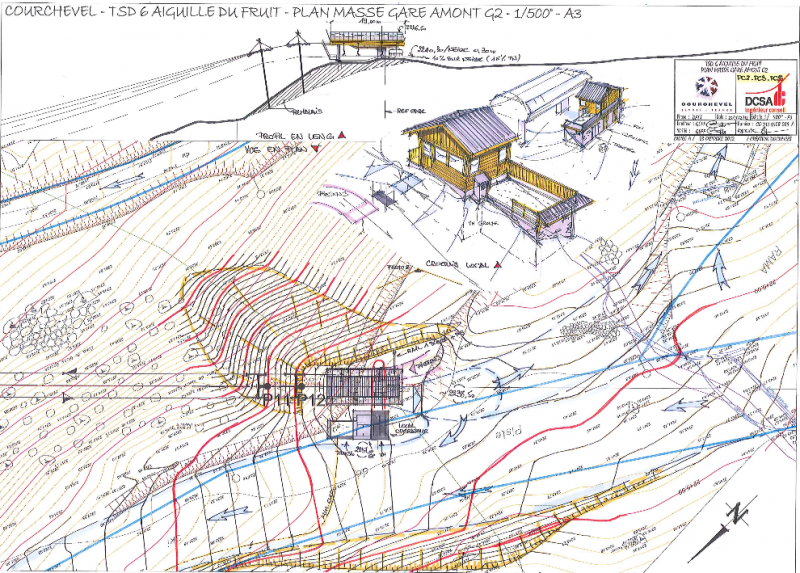

En zooman sur l'image voici ce que j'ai obtenu (les légendes sont de moi enfin basées sur ce qu'il y a d'écrit sur le plan) :
Ceci semble confirmé le fait que mon trajet tracé semble correct. Et il est vrai que ce sont des pistes rouges au sommet du TSD...je pense qu'il y aura création soit d'une piste bleue ou alors transformation d'une piste par exemnple Park city en bleue (ce sont juste des suppositions) parce que sinon je ne sais pas comment vont faire les débutants...

oui il y auras des terrassements pour permettre aux débutants de retourner sur 1850 ou 1650! C'est même dejà mentionné sur l'esquisse " reprofilage et élargissement de la piste existante"

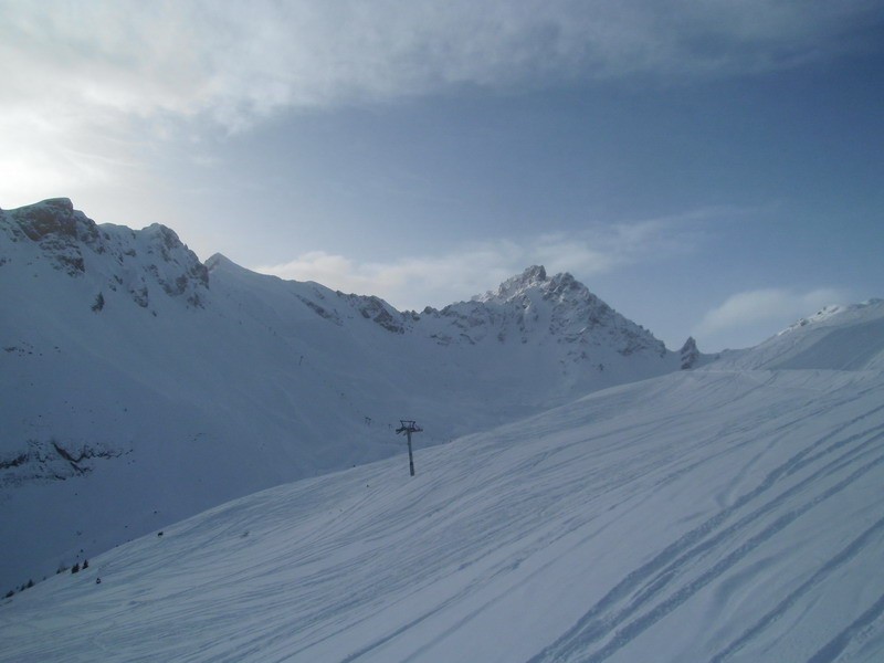

Effectivement, j'ai pu le voir lors de mon passage dans les 3 Vallées en février!
Voici d'ailleurs une photo d'un des pylônes prise depuis le TSD3 actuel:

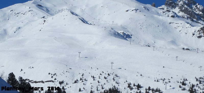

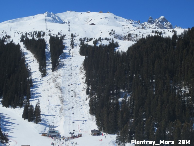

Voici d'autres photos de la ligne du nouvel appareil :
Vue du bas de la ligne :
* A gauche, le nouveau tracé du futur TSD6 Aiguille du Fruit.
* Au centre, la ligne actuelle du TSD3 Aiguille du Fruit.
* Et à droite, la ligne actuelle du TSF4 Gravelles.
Vue depuis 1650 avec le haut de la ligne de l'actuel TSD3 et 3 des 4 pylones du futur TSD6 mis en place cet été :
