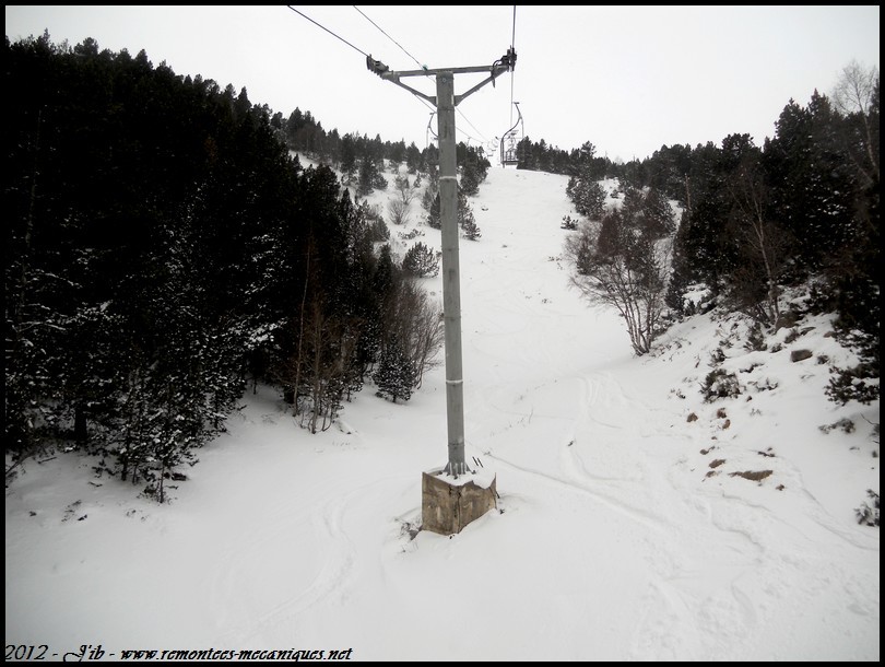

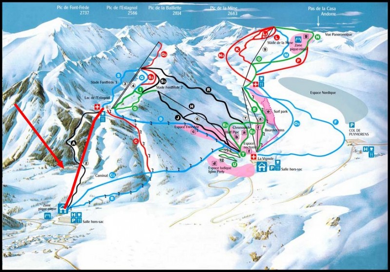

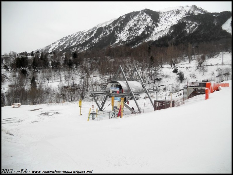

Pour cet été, l'EPIC Porté-Puymorens prévoit de remplacer le vieillissant télésiège à attache fixe de l'Estagnol datant de 1967 par un nouveau TSF4 dont le constructeur n'est toujours pas connu. L'ancien TSF2 permettait de relier le village de Porté-Puymorens au domaine d'altitude sur le secteur de Font-Frède. Il était donc très fréquenté alors qu'il était très inconfortable et ne transportait que 545 personnes en une heure. C'est donc pour cela qu'il a été décider de le remplacer dès cet été. On notera de plus que le feu Estagnol était atypique puisqu'il ne possédait aucune tête de pylônes et était comme le TSF2 de la Piquette sur le domaine du Grand-Tourmalet. A ce jour, les sièges ont été démontés et rangés proprement en gare aval. Le début du chantier commencera au mois de Juin prochain par la destruction de l'installation.
La nouvelle installation sera équipée d'un tapis d'embarquement ce qui prédit très certainement un débit horaire à 2400 p/h. Le tracé sera identique.
Quelques photos datant de Janvier 2012 de l'ancienne installation :

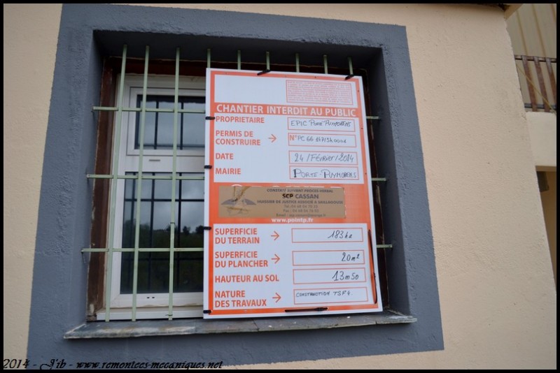

Quelques photos de samedi, pas grand chose n'a changé depuis la dernière visite :
Les sièges toujours à terre
La ligne sans sièges depuis le front de neige
Le permis de construire
