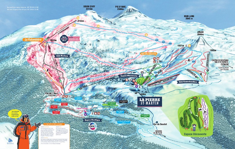

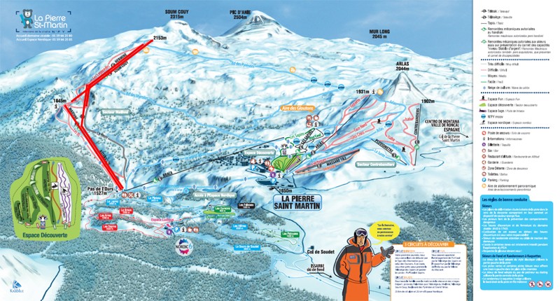

En cet été 2014, la station de La Pierre Saint Martin va opérer de grands travaux sur son domaine skiable. En effet, pas moins de quatre remontées mécaniques sont ainsi enlevées : les téléskis Asters et Hermine, et les télésièges biplaces Mailhné et Soum Couy.
Voici le plan des pistes avec les quatre remontées démontées :
Et ci-dessous les liens de trois reportages consacrés à ces installations :
> TKD1 Asters : http://www.remontees...rtage-4172.html
> TSF2 Mailhné : http://www.remontees...rtage-3740.html
> TSF2 Soum Couy : http://www.remontees...rtage-3786.html
Elles sont remplacées par deux nouveaux appareils : un télésiège débrayable 6 places et un télésiège fixe 4 places.
Voici les futures caractéristiques techniques des deux appareils :
> TSD6 Le Family : Doppelmayr - 1618 mètres de longueur, gare aval 1522 m, gare amont 1924 m, 402 m de dénivelée, 17 pylônes, 2500 personnes/heure.
> TSF4 Le Panoramique : LST - 1010 mètres de longueur, gare aval 1886 m, gare amont 2149 m, 263 m de dénivelée, 11 pylônes, 2000 personnes/heure.
Avec l'élargissement des pistes, l'agrandissement du lac et du réseau de neige de culture, le coût de l'ensemble des investissements prévus est d'environ 24 M€.
Le chantier est à suivre actuellement sur la page facebook de la station : https://www.facebook...tmartin?fref=ts
Et, bien entendu, sur notre site !

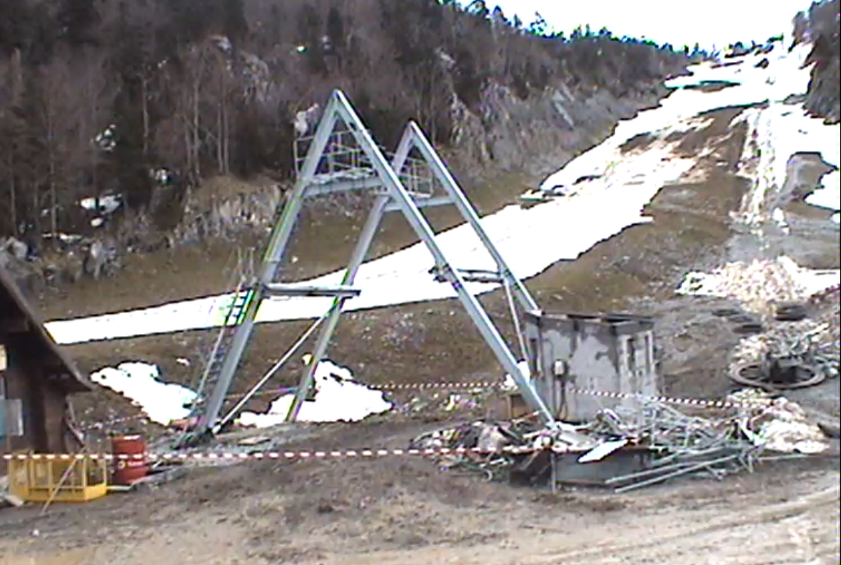

J'en profite pour mettre une image de l'avancé des travaux:
http://www.remontees...1391_266633.png
Plus de pylone, plus de téléski, que la structure de la gare !

Ils sont rapide à la pierre saint martin! Démontage express comme à la madeleine. ;)

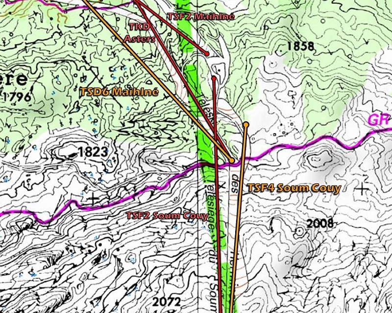

Compte tenu des longueurs de ligne des nouveaux appareils (mentionnées sur le rapport du commissaire enquêteur mais aussi sur des documents DCSA), et compte tenu des longueurs des anciens appareils, il n'est pas possible que les implantations de ligne soient identiques. Par contre, compte tenu que la longueur du TKD Asters correspond à quelques mètres près à la longueur du TSD, je parierais que nico1131 doit être proche de ce qui sera la réalité. Surtout quand en plus on voit que le TSF4 ne fait "que" 1000m de long, cela permet de placer une G1 +/- au croisement des lignes des anciens TSF2/TKD1.
Ce message a été modifié par jfd_ - 01 mai 2014 - 21:14 .

On verra bien : je n'ai pas mis les tracés justement parce qu'on manque d'information fiable et définitive dessus.
