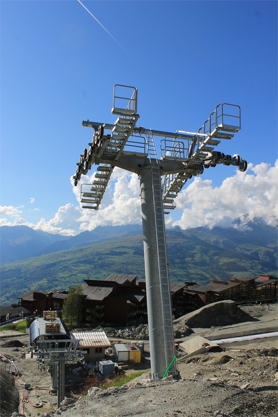

La suite en G1:
L'entrée du tunnel pour l'ascenseur:
Vue d'en haut ou on peut voir ou va être la "tour":

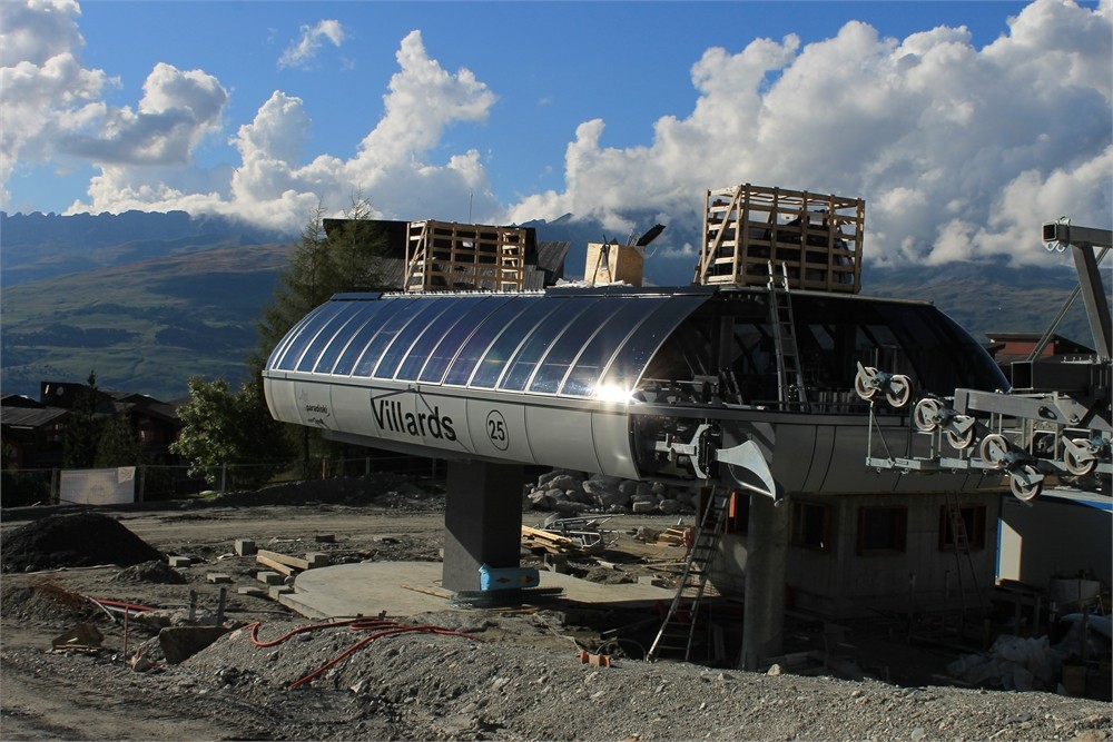

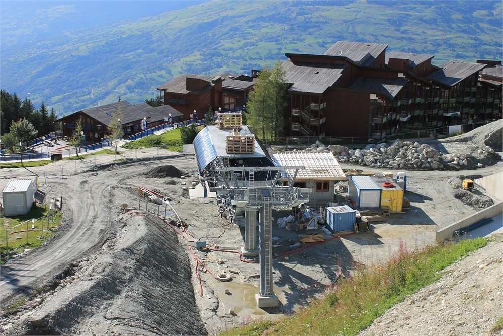

G2 vue d'Edenarc:
G2 en finitions:

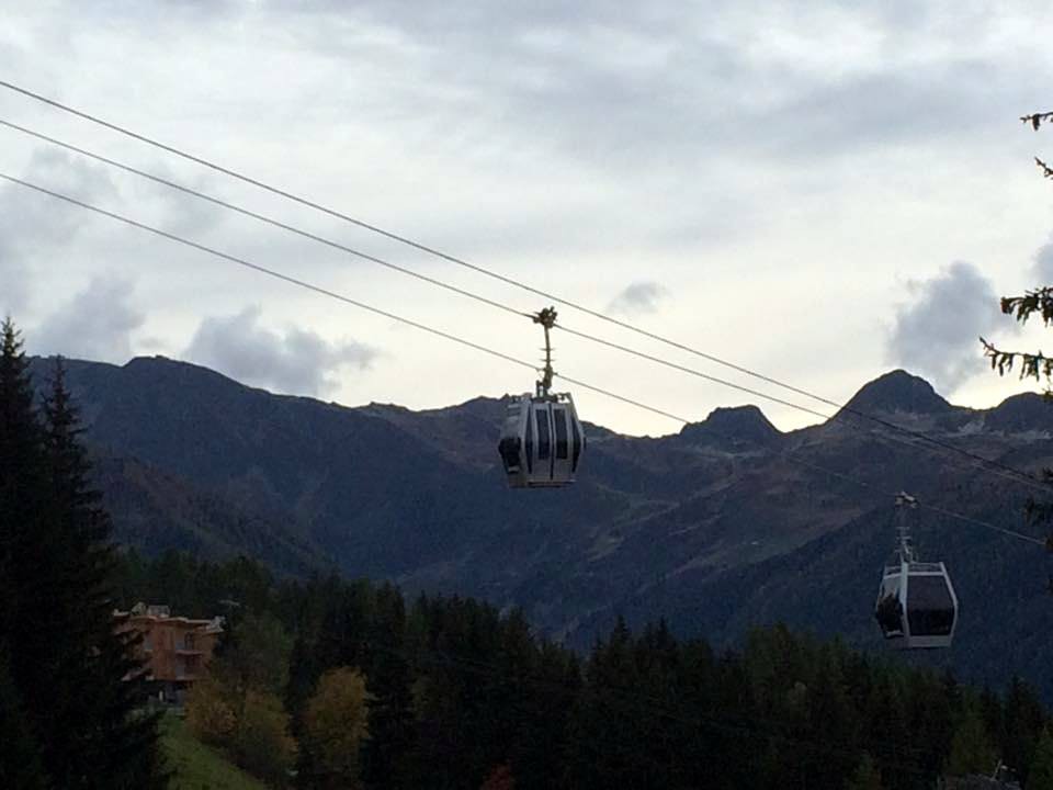

Les cabines sont désormais en ligne:

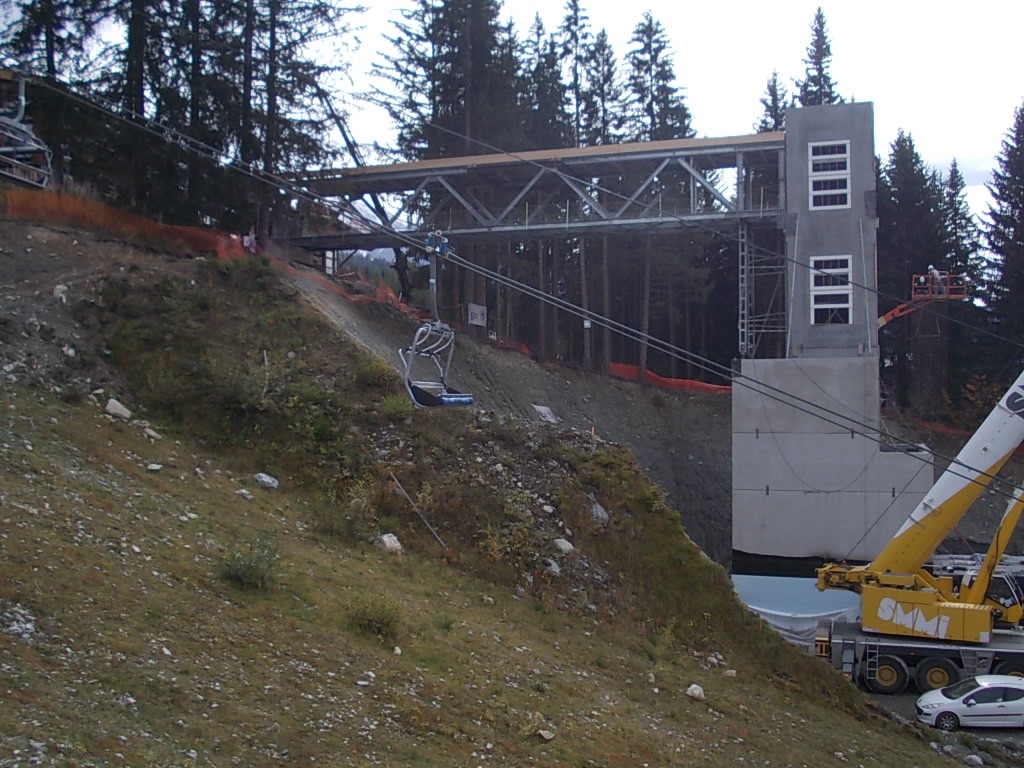

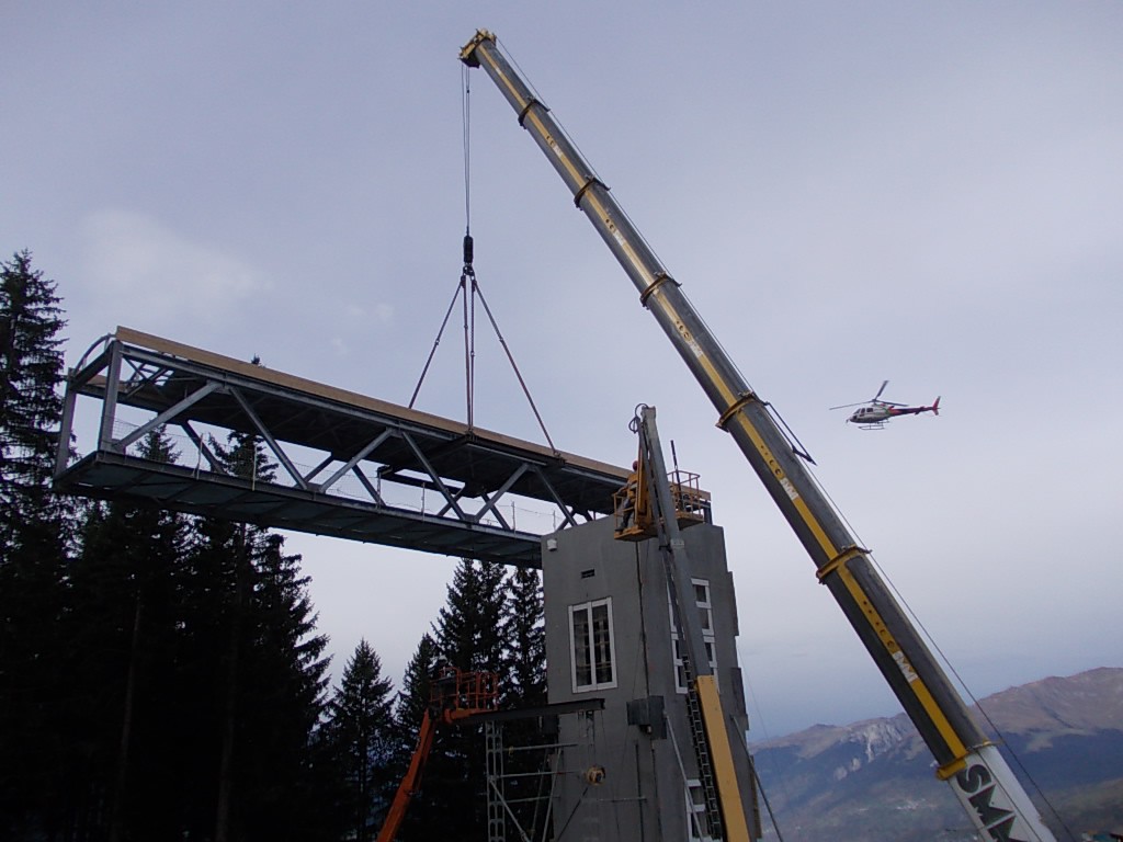

Passons a la liaison mécanisée:
Passerelle au sol:
En cours de levage:
Une fois posée:
