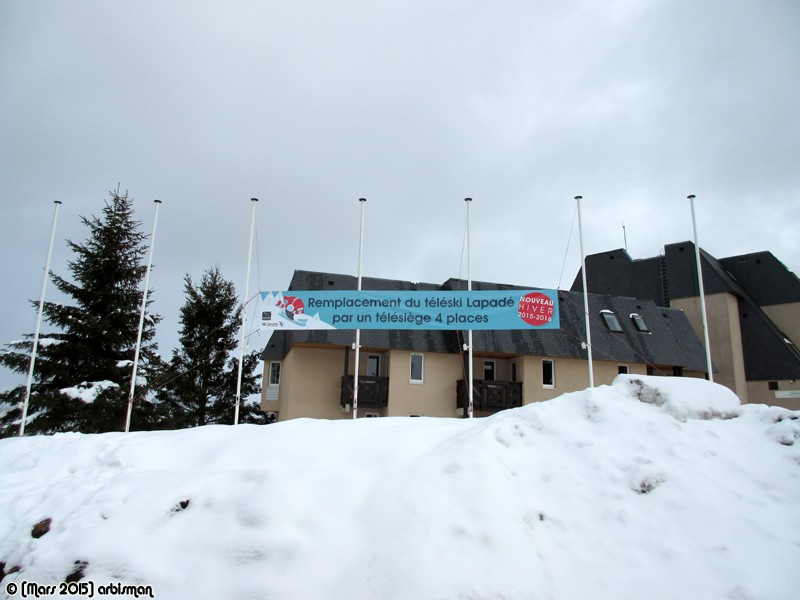

Au cours de l'été 2015 va se construire un tout nouveau télésiège 4 places dans la station de Val Louron :
Cet appareil vise à remplacer, comme cela est écrit sur la banderole, le téléski du Lapadé par un télésiège 4 places à pinces fixes, doté d'un tapis d'embarquement.

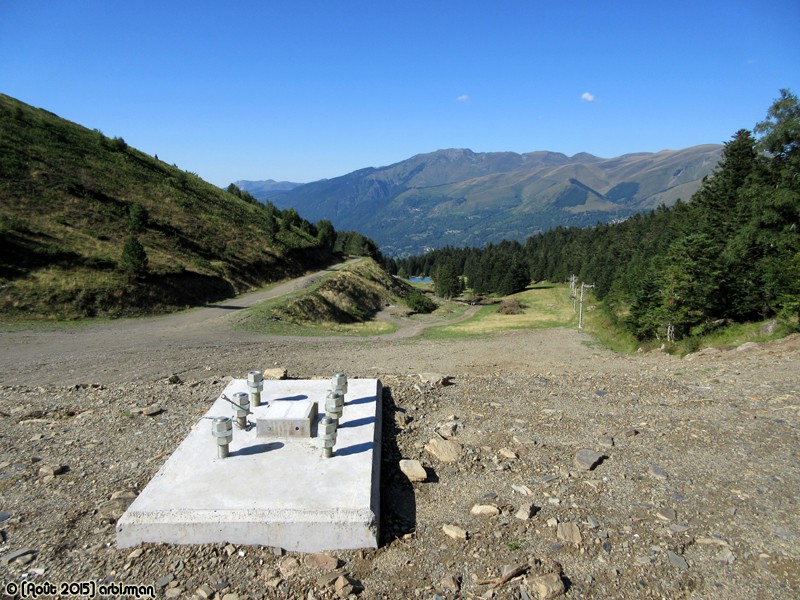

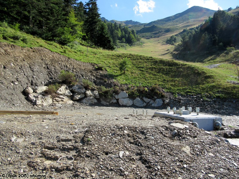

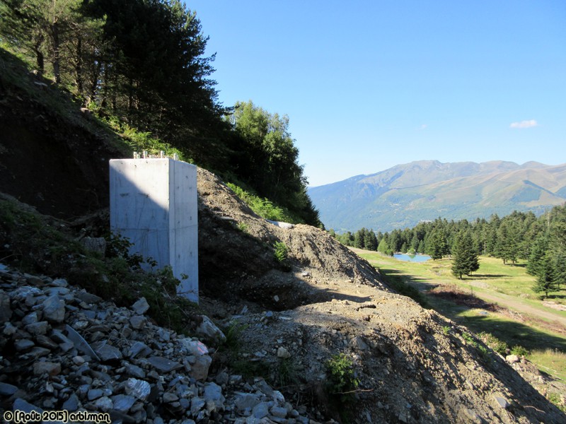

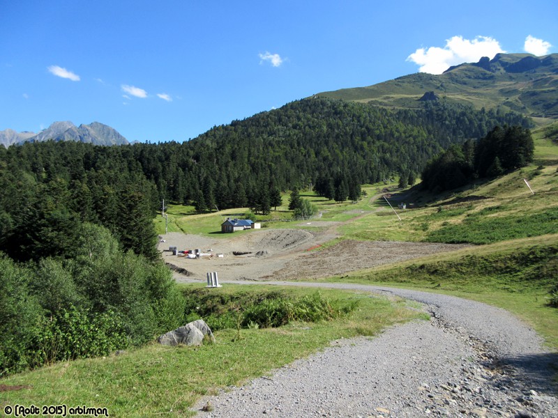

Quelques photos prises aujourd'hui :

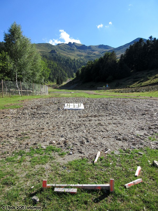

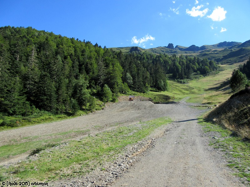

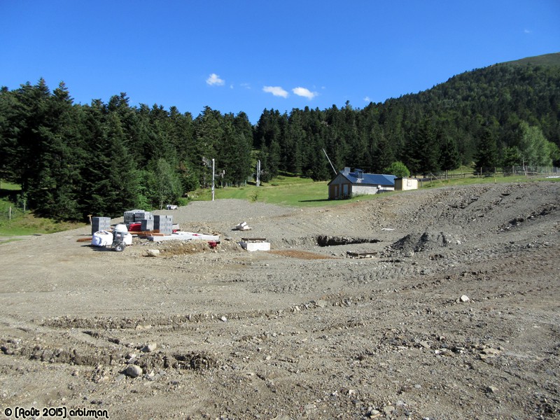

L'emplacement de la futur gare aval

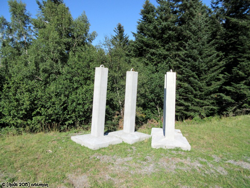

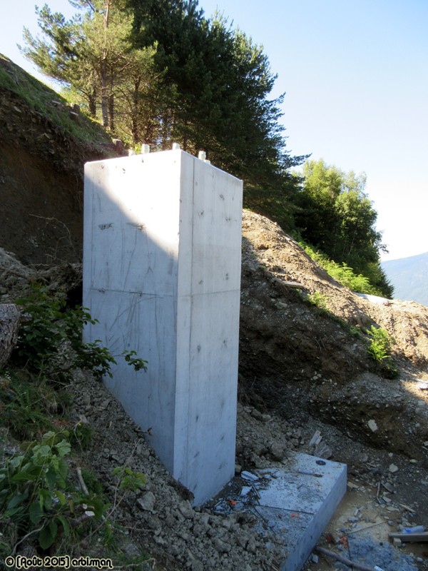

Plots de décâblage, probablement pour le P1
P2
P3

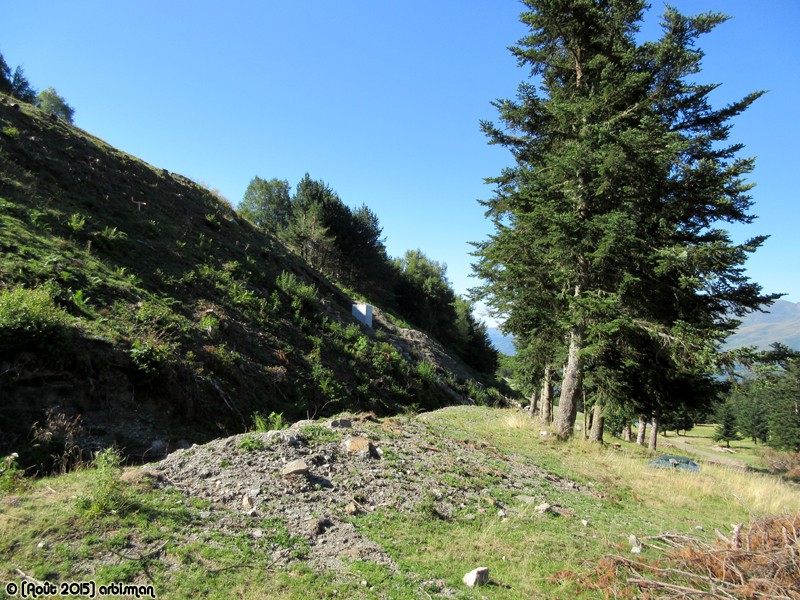

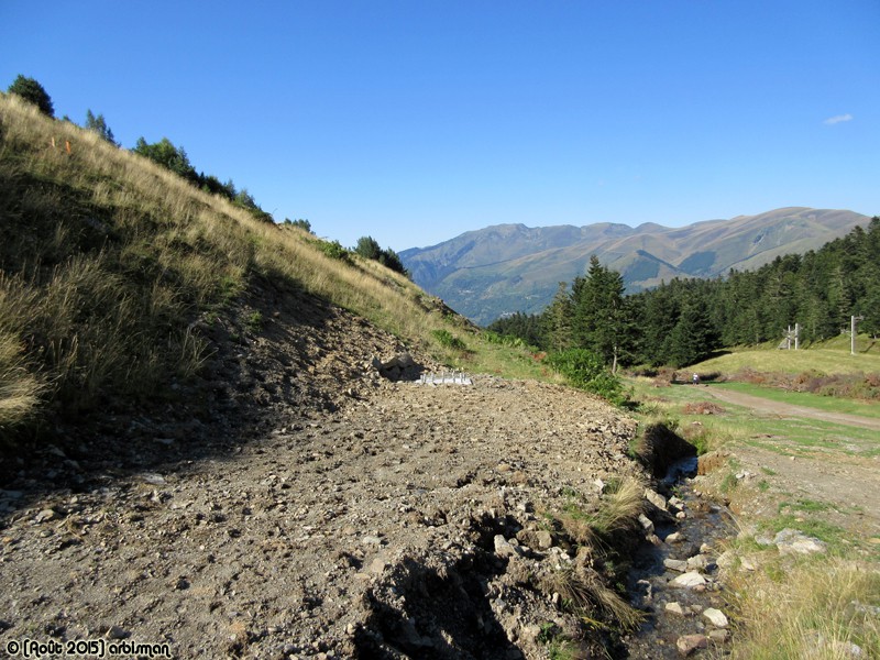

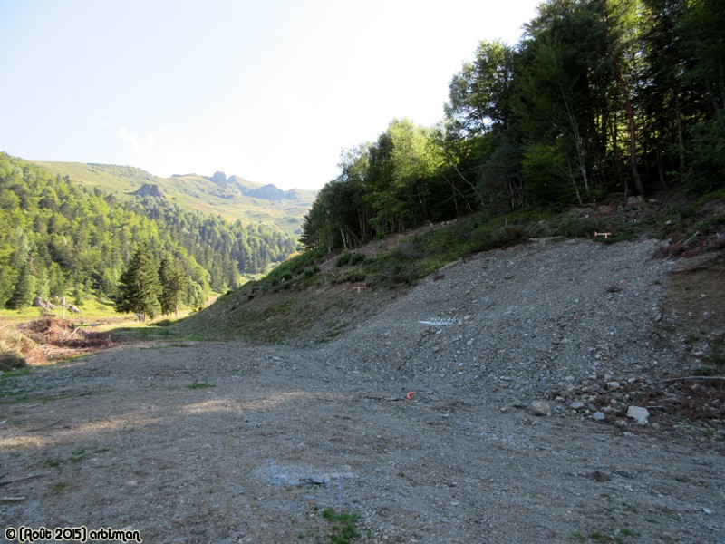

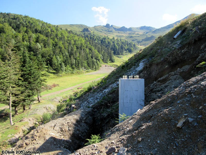

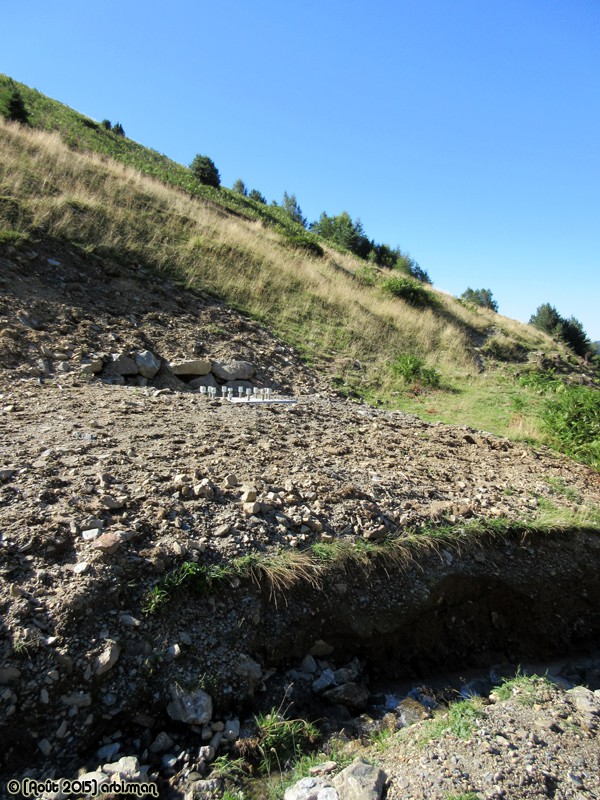

P4, dans le talus

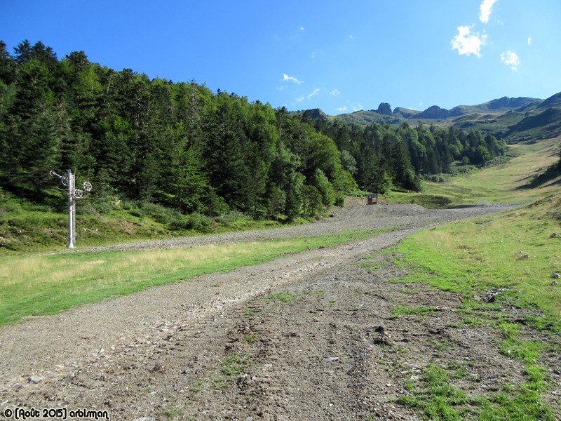

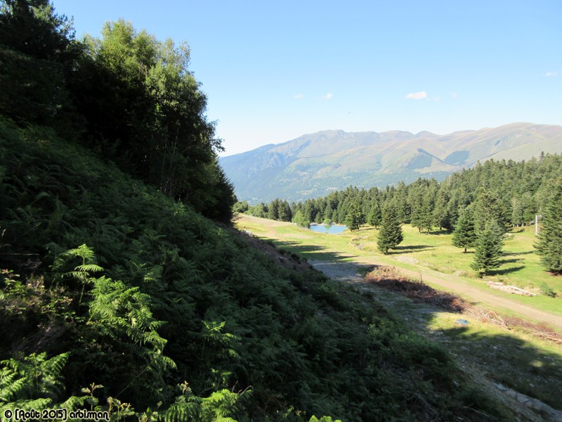

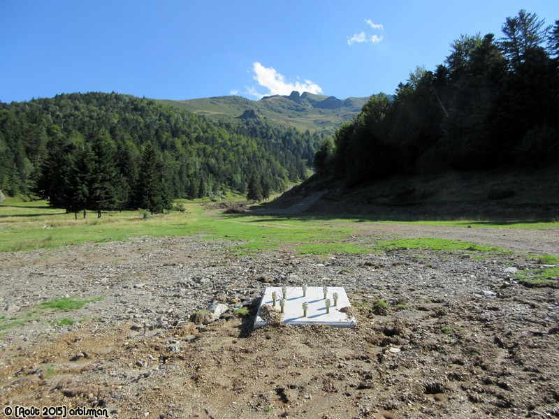

La ligne longe ensuite quelques arbres en surplombant la piste verte Sapins 2
P5
P6

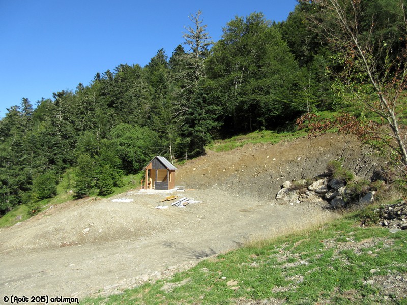

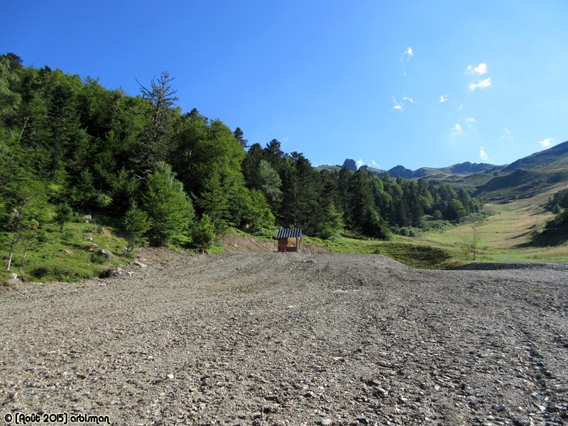

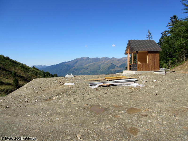

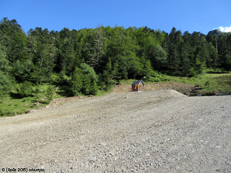

Au loin on aperçoit déjà la cabane de la futur gare amont

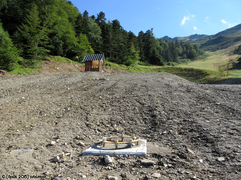

P7

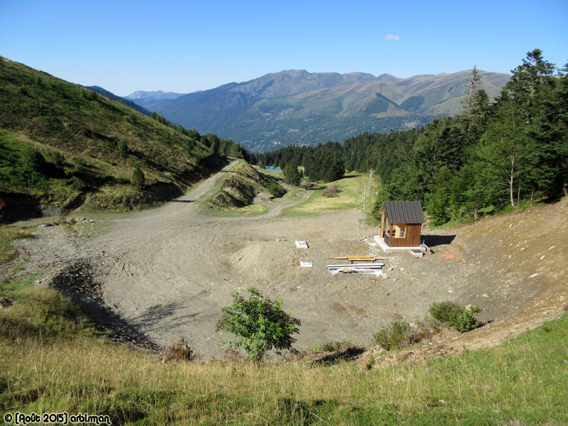

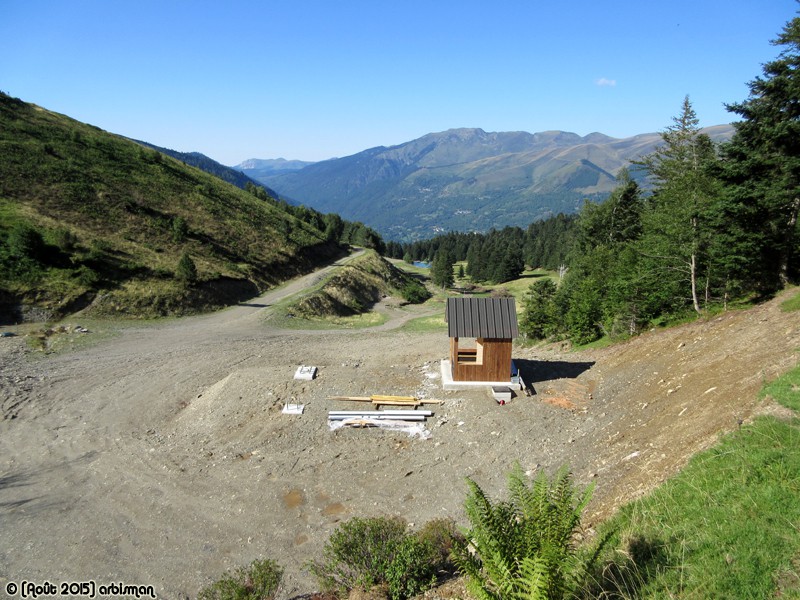

Espace de débarquement

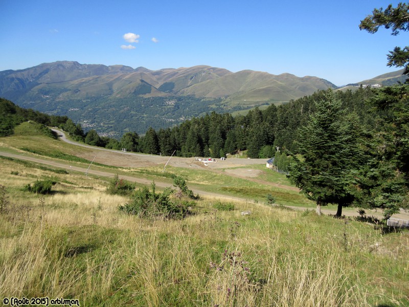

Vues de dessus
Vue depuis la piste verte Sapins 1

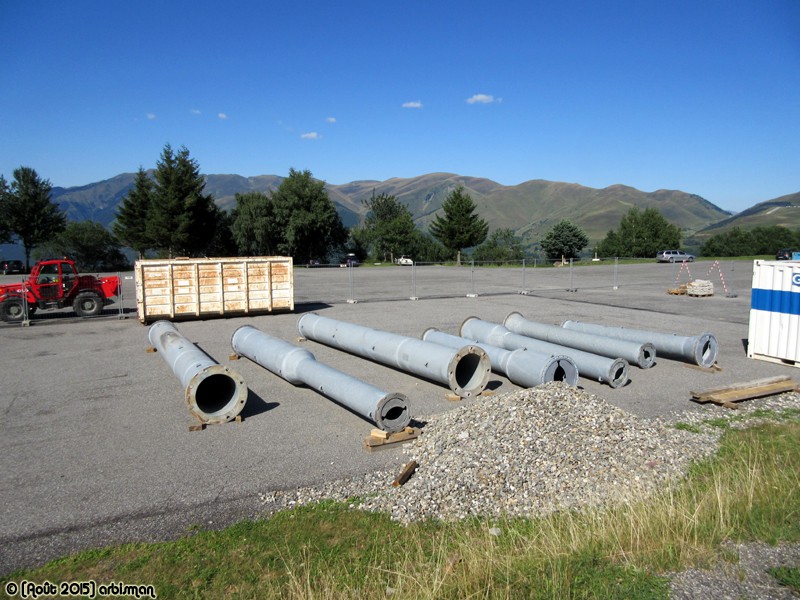

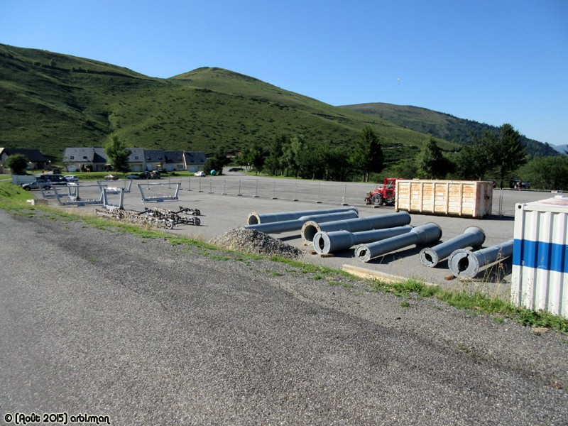

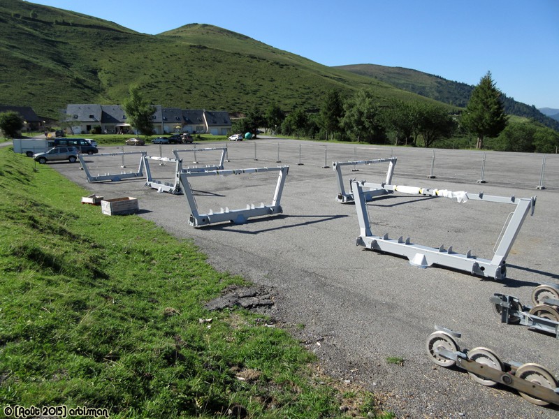

Sur le parking de la station, quelques uns des différents éléments qui seront assemblés
Les fûts

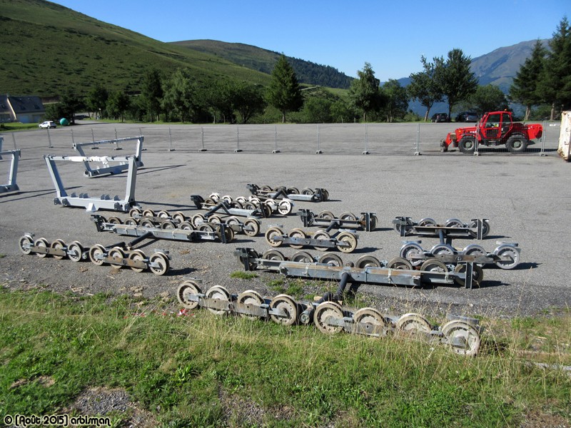

Les balanciers
Les têtes de pylônes

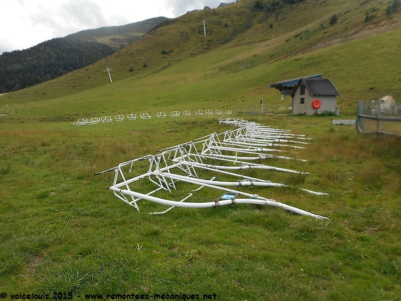

Les sièges du télésiège des Rochers ont été déposés à côté de la gare aval, et les banquettes ont été enlevées sûrement pour être remplacées (bicolores ?).

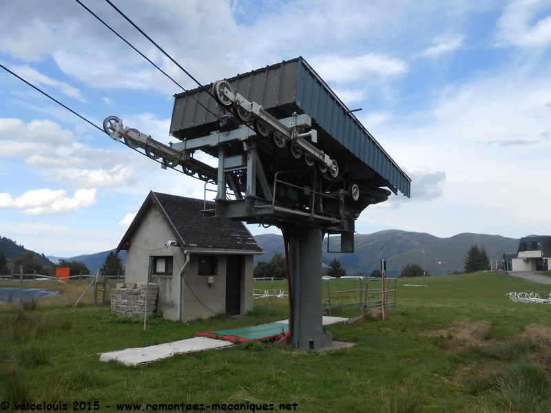

La gare aval du TSF2 des Rochers.
Les sièges entreposés près de la G1.
La ligne vidée de ses véhicules.

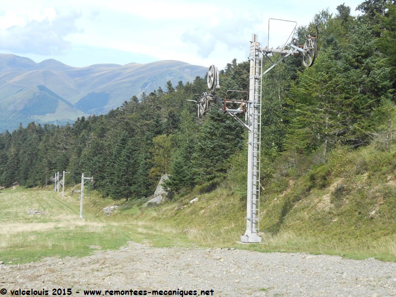

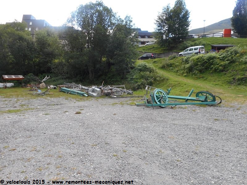

L'ancien téléski est encore en partie en place : uniquement les deux gares ont été démontées ainsi que le P10, gênant la construction du nouveau TSF4. Le matériel démonté est entreposé au bord d'un petit parking à Val Louron. Le LSP Montagner ne sera pas apparemment déplacé ou vendu puisqu'il est stocké dans un état plutôt mauvais... dommage.

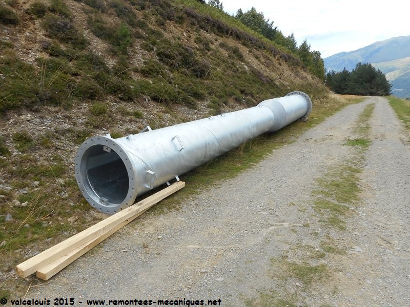

Concernant le nouveau télésiège, les fûts ont été déplacés de la DZ (parking principal de la station) sur le chantier, aux massifs respectifs.

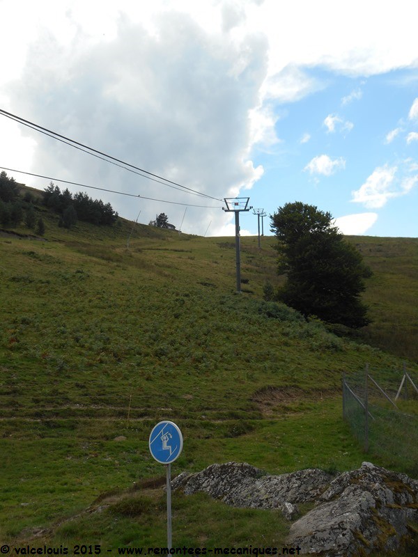

Une grande partie de la ligne du téélski est encore présente.

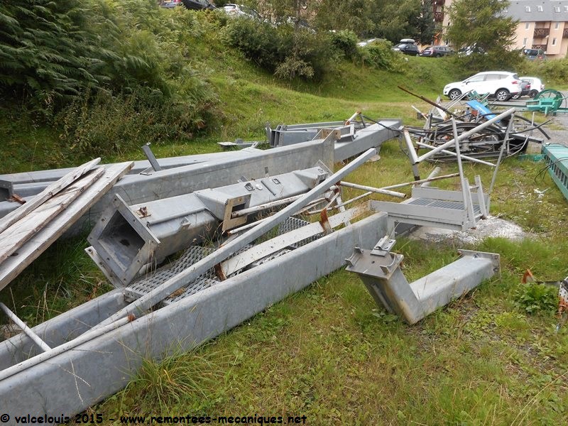

Une partie du matériel de l'ancien téléski.

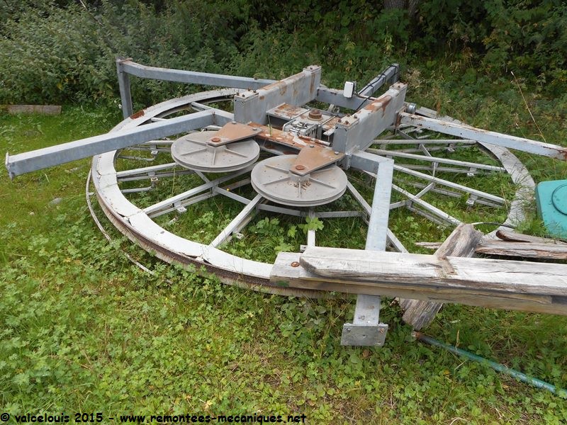

La poulie retour-tension du LSP Montagner.
Les différentes poutres formant le LSP Montagner.

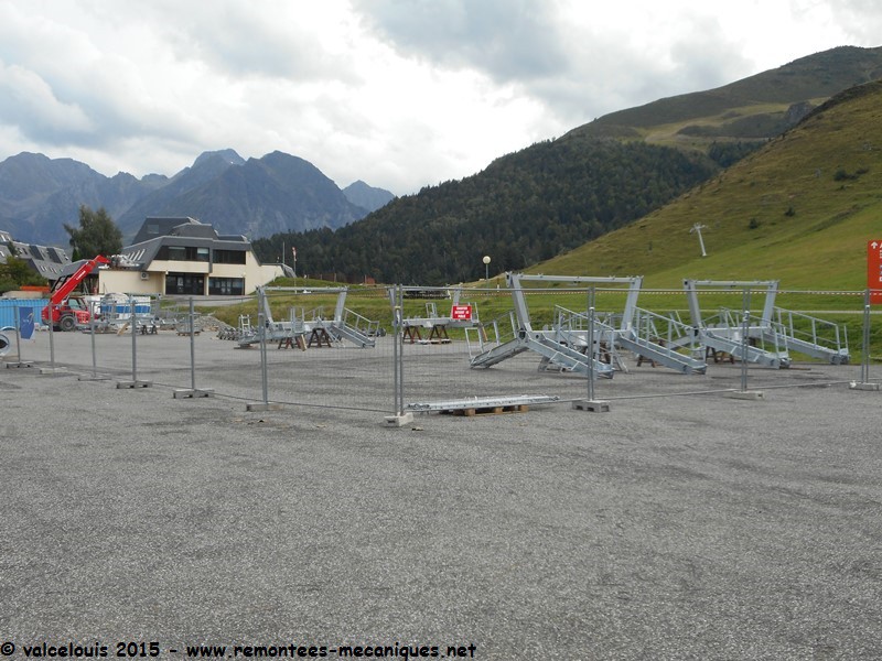

La DZ sur le grand parking de la station.

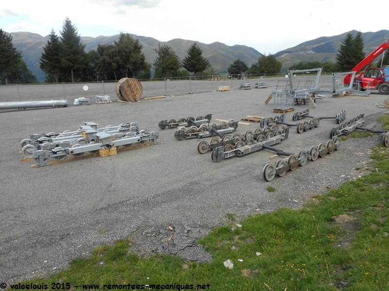

Les balanciers sont prêt.

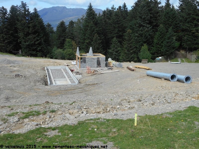

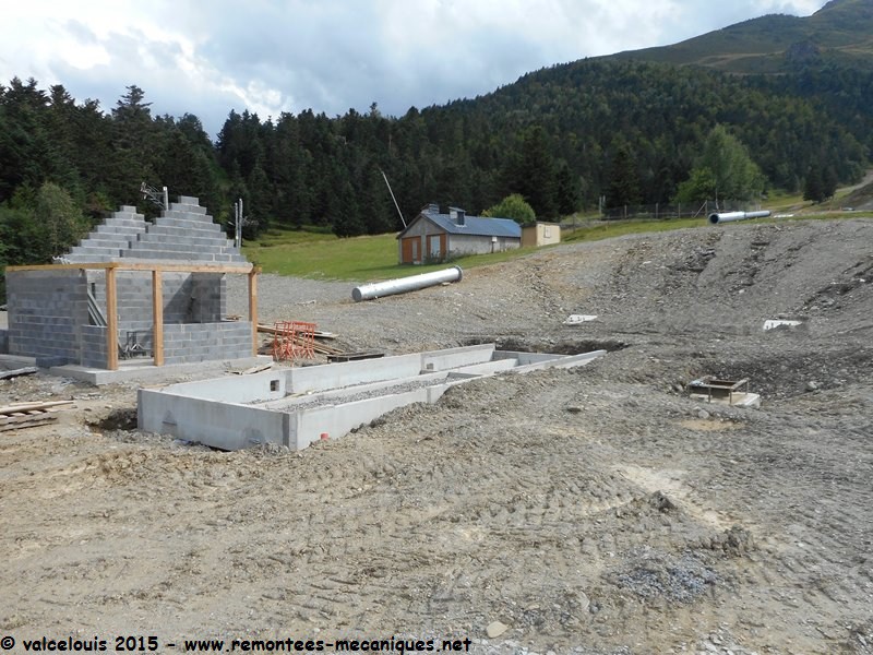

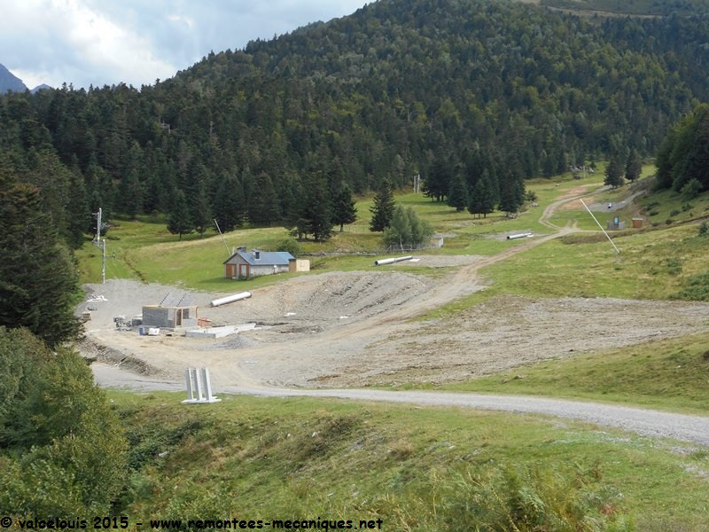

Vue générale de l'emplacement de la gare aval et du début de la ligne.
Vue sur le chalet de l'exploitant en construction et l'emplacement de la gare aval.

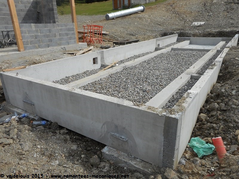

La fosse pour le tapis d'embarquement.

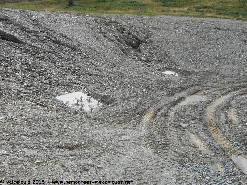

Un des deux massifs qui supportera la gare Alpha.
Les massifs du futur P1 en portique.

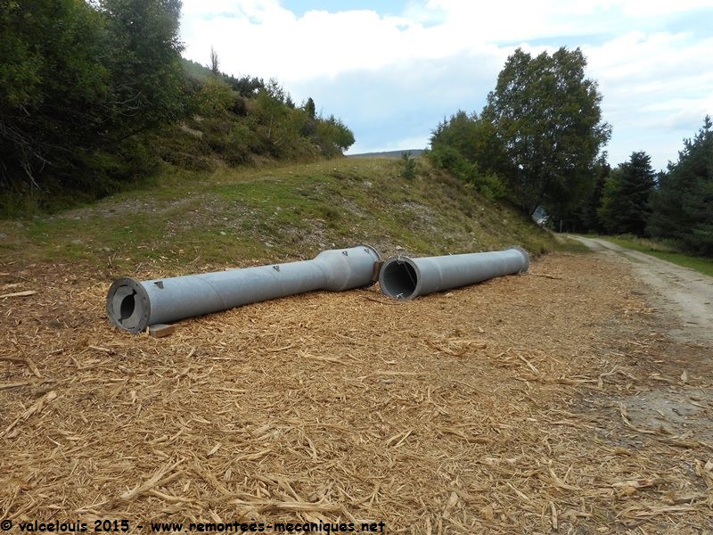

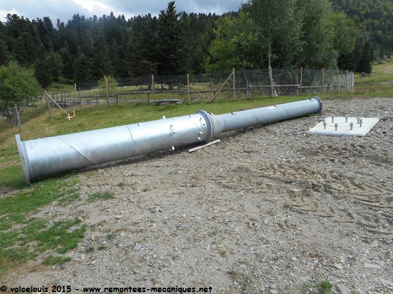

Les fûts du P2 (neuf pour le bas et récupéré pour le haut).

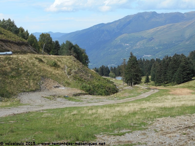

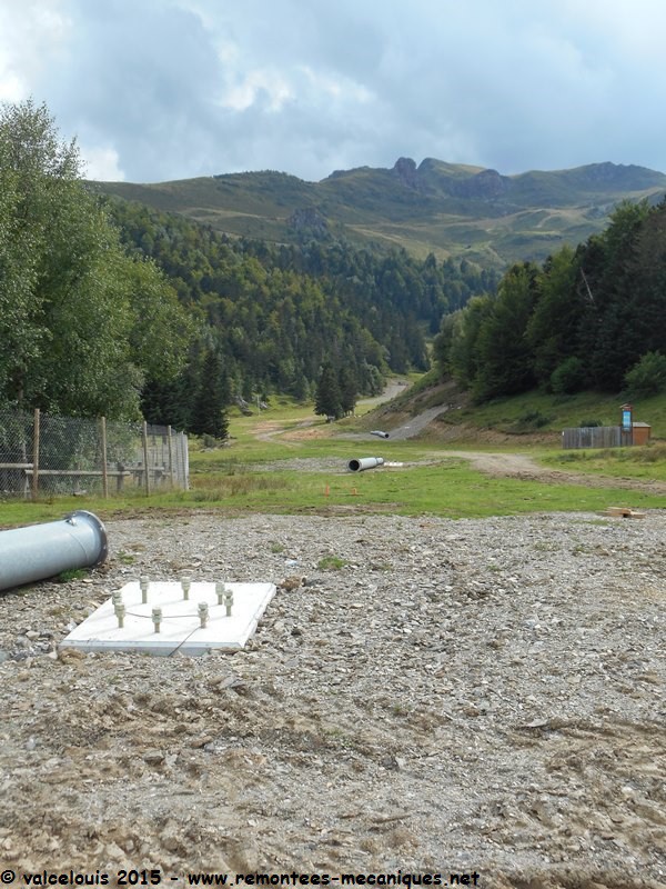

Vue sur l'axe de la ligne.
L'emplacement de la gare aval vu depuis le P2.
Les fûts du P3 (récupérés).
Les fûts du P4 (neuf pour le bas et récupéré pour le haut).

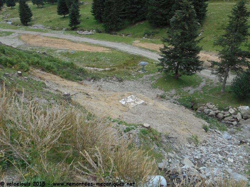

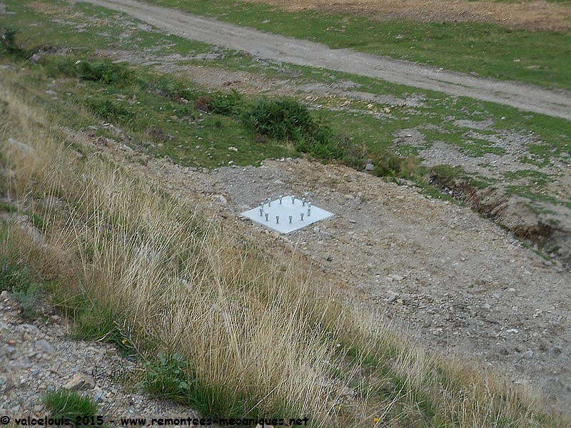

Le massif du P5.
Les fûts du P5 (récupérés).
Le massif du P6.

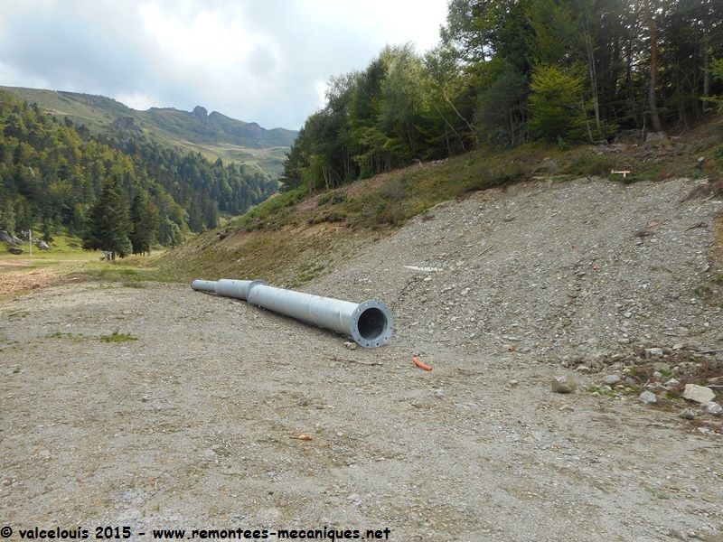

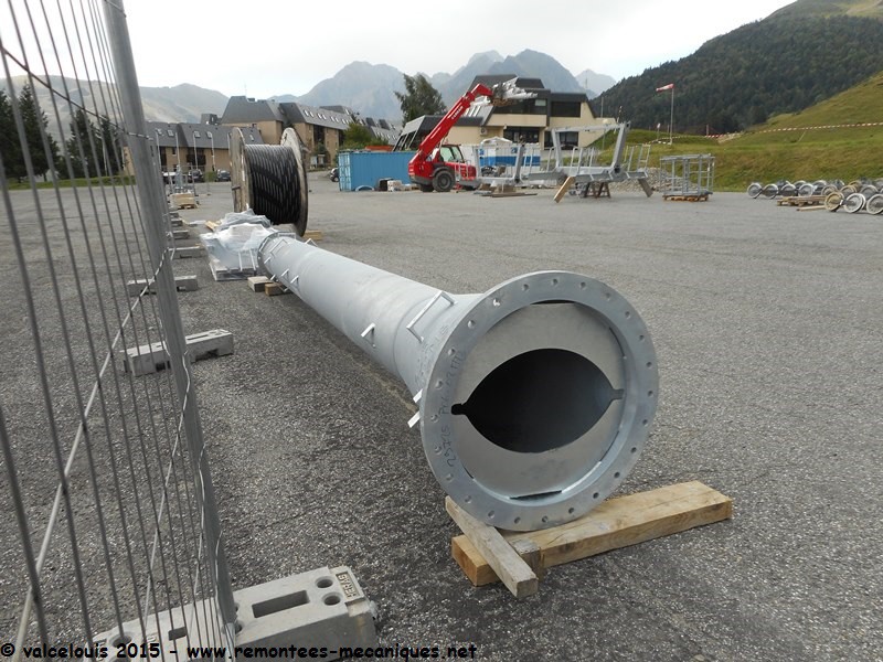

Le fût bas du P6 (neuf). Le fût haut du P6 est resté sur la DZ (neuf également).

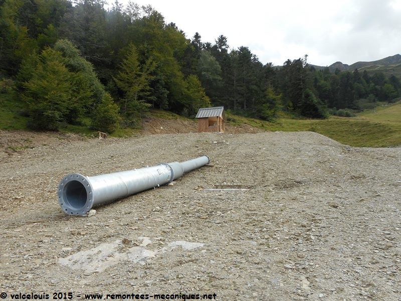

Les fûts du P7 (neuf pour le bas et récupéré pour le haut).

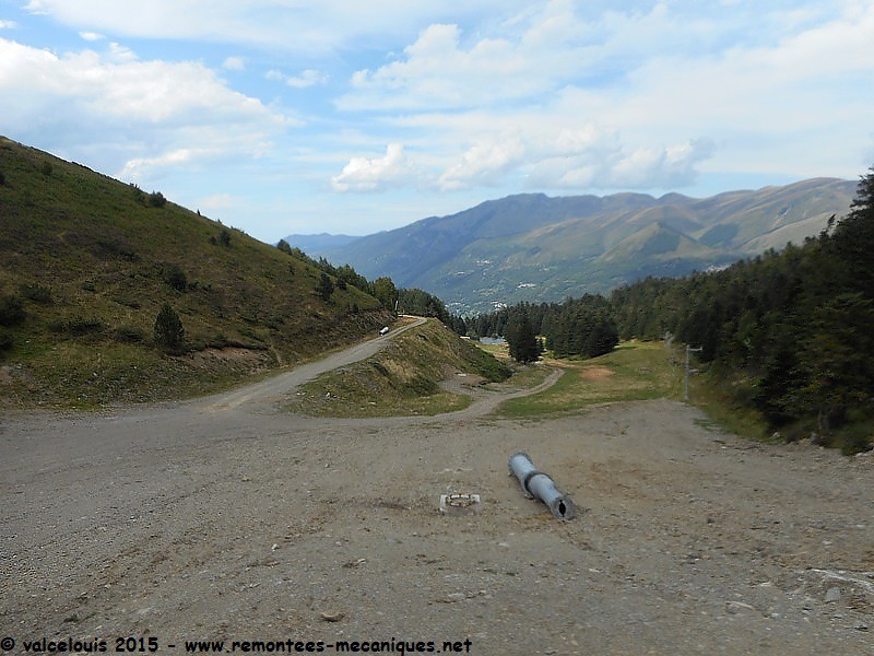

La ligne vue depuis la zone d'arrivée.

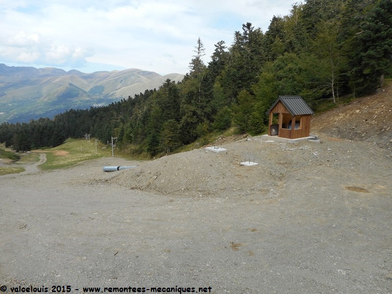

L'emplacement de la gare amont, où les travaux n'ont pas avancés.
Les massifs pour la gare retour-fixe.

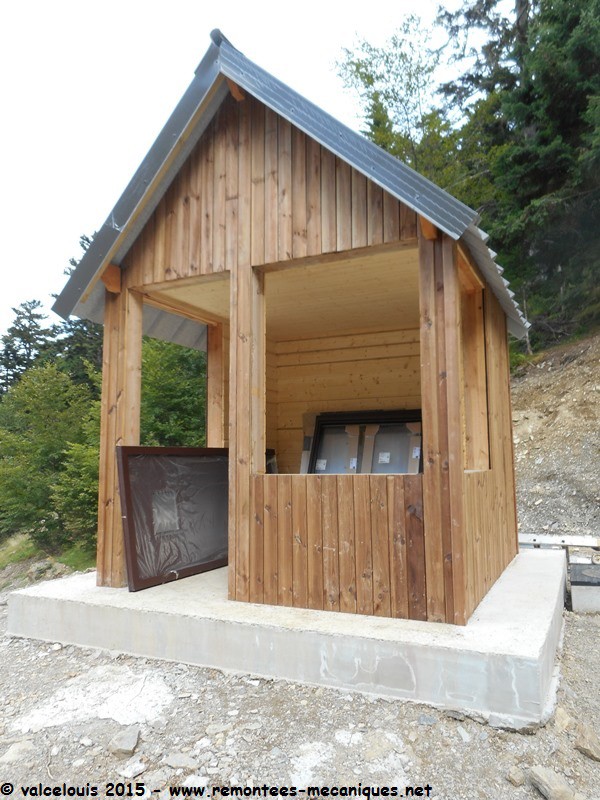

La cabane d'exploitation pour la G2.

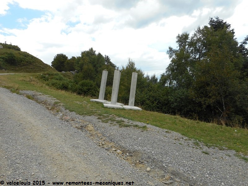

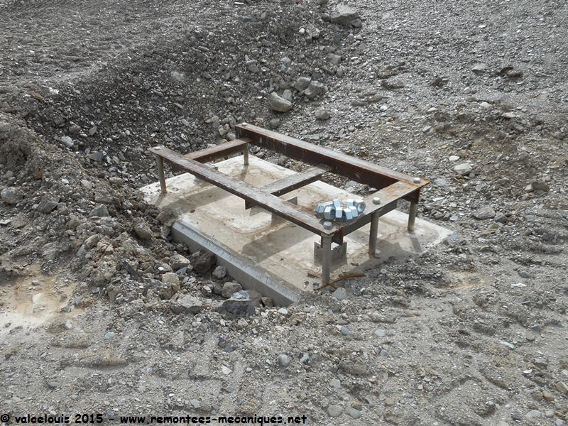

Des plots de décablage, sûrement pour le P1 qui est en portique.

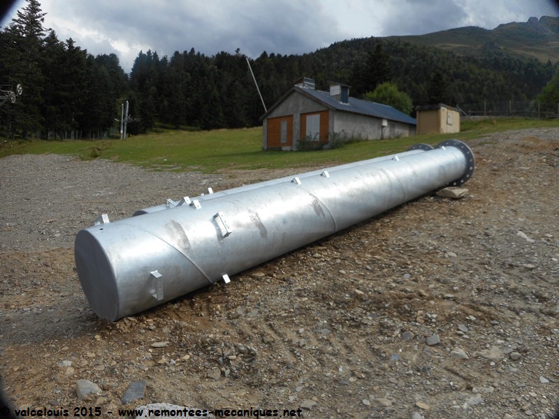

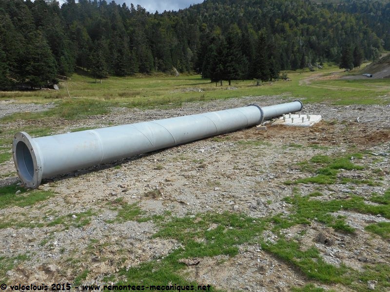

Le fût haut du P6 qui est resté sur la DZ.

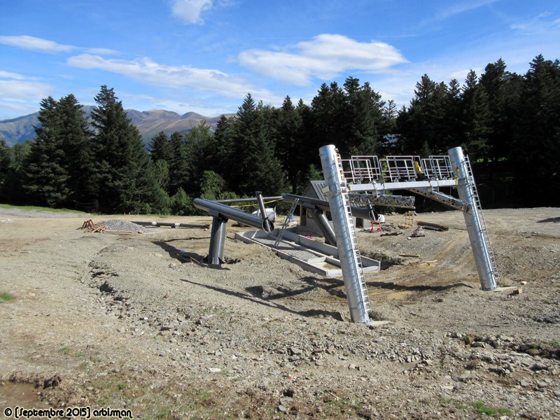

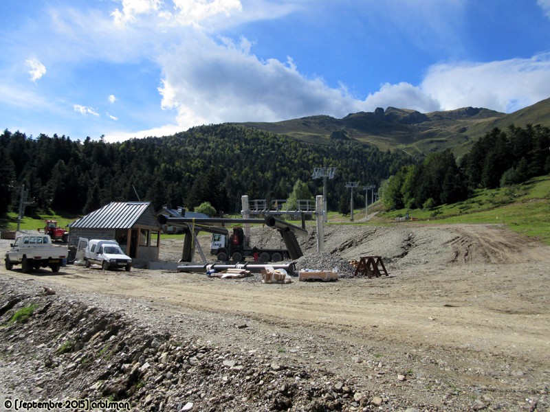

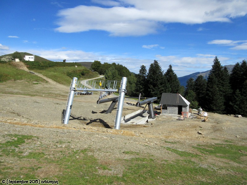

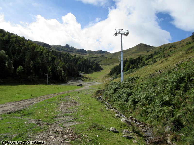

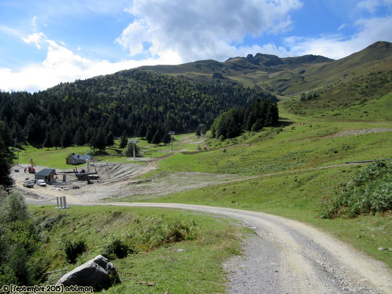

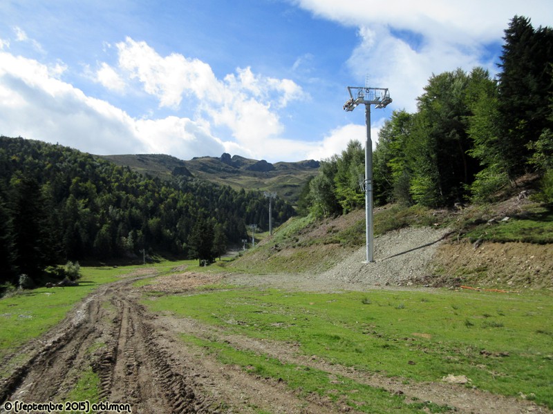

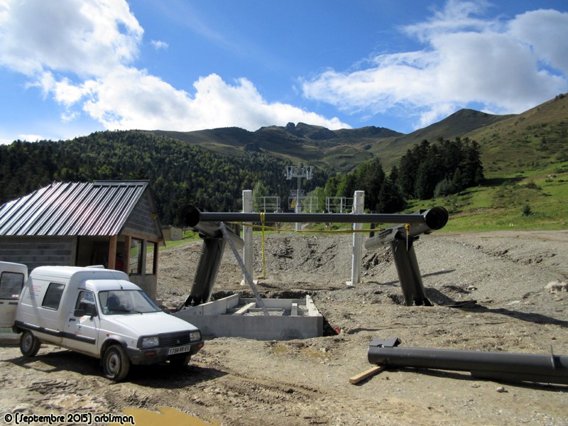

Nouvelles photos prises ce matin :

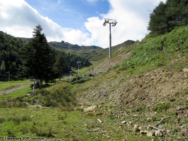

On voit bien la délimitation du futur tapis d'embarquement, la montée des clients se fera à gauche

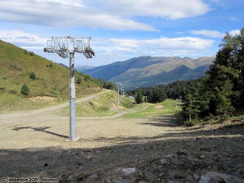

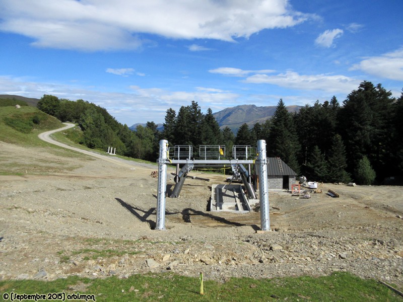

La gare aval et le P1 de type portique (8C / 8C)

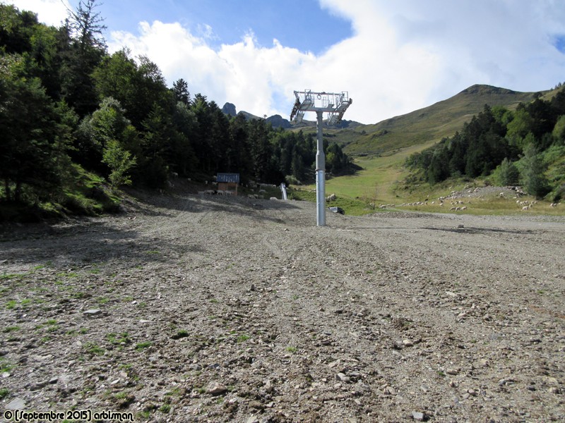

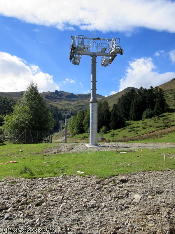

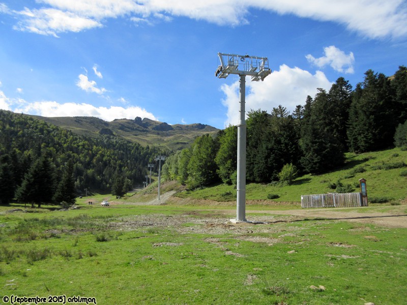

P2 (8S / 8S)
P3 (4S / 4S)

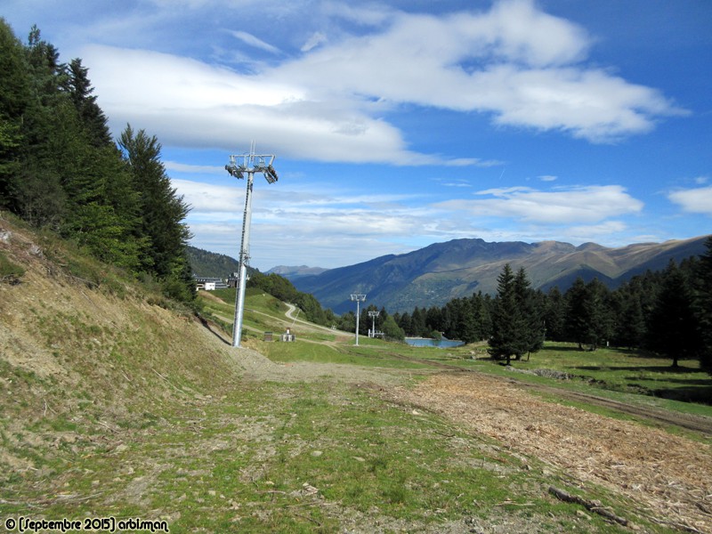

P4 (6S / 4S)
P5 (8S / 6S)
P6 (6S / 4S)
P7 (8S / 8S)

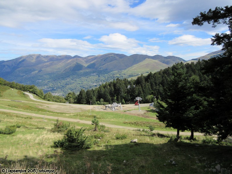

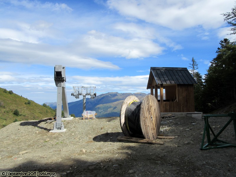

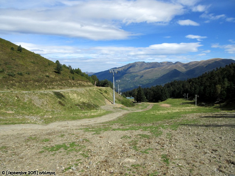

De l'aire de débarquement on voit l'ensemble de la ligne

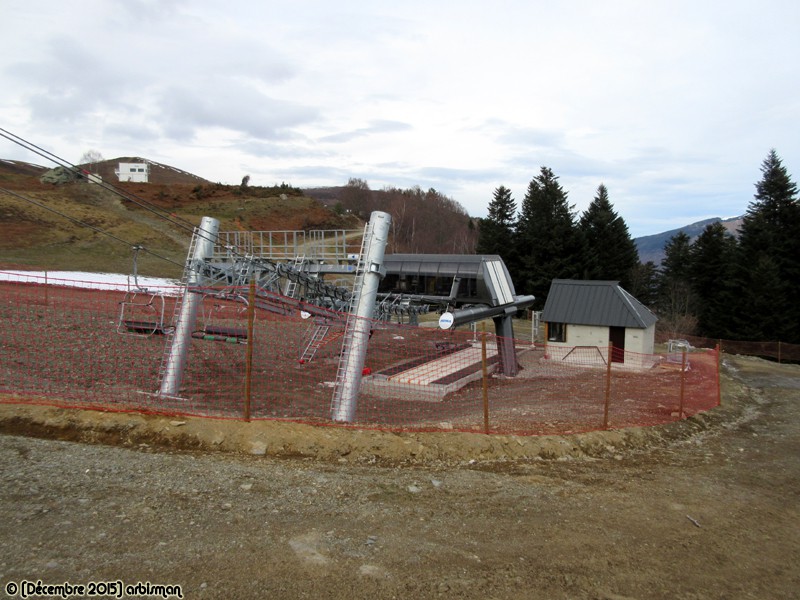

Cependant, une question que je me pose toujours : pourquoi avoir installé un P1 en portique si tout est pratiquement neuf alors qu'un pylône à un fut (classique) est la norme aujourd'hui (moins de génie civil) ?

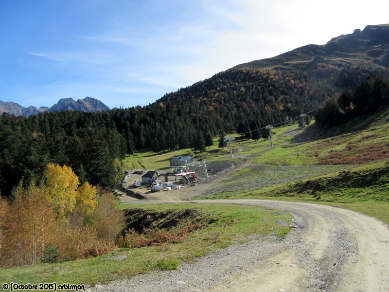

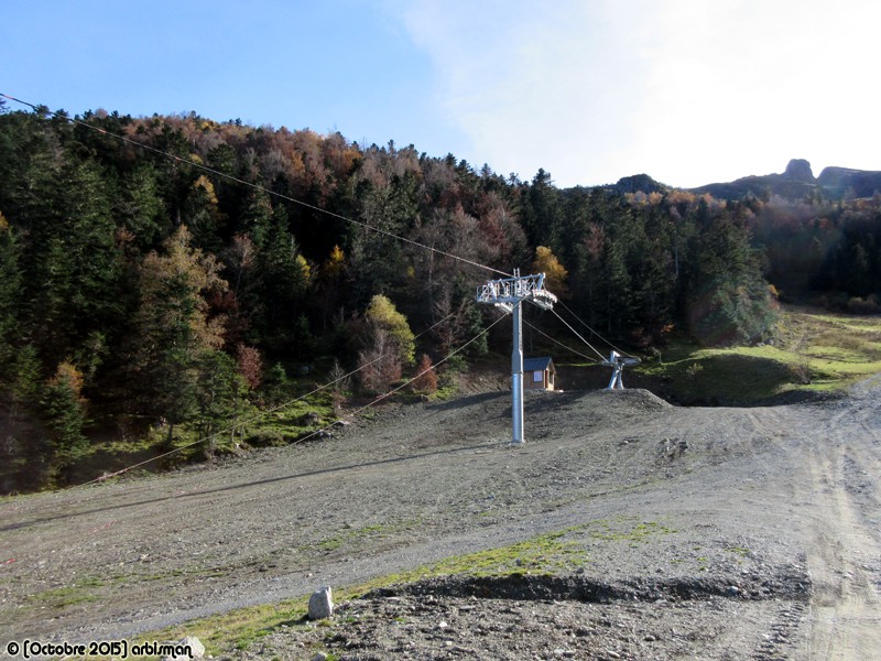

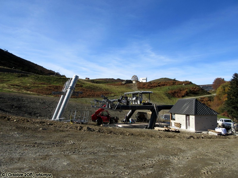

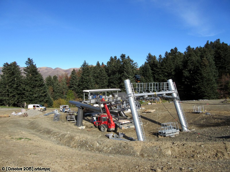

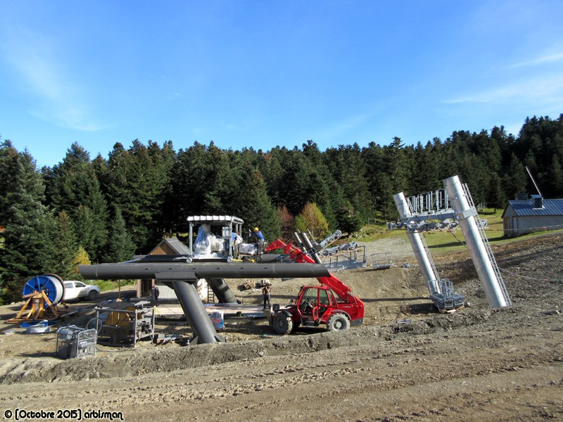

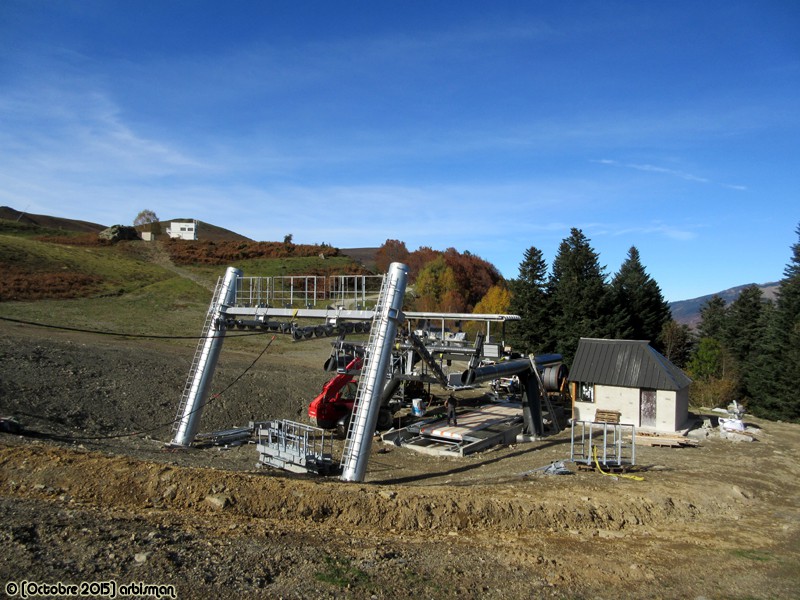

Quelques photos fraîches du jour :

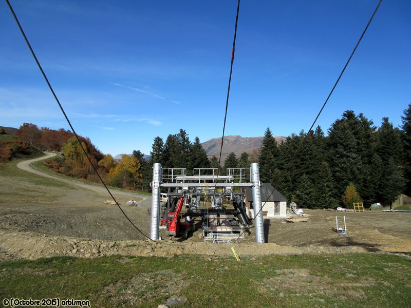

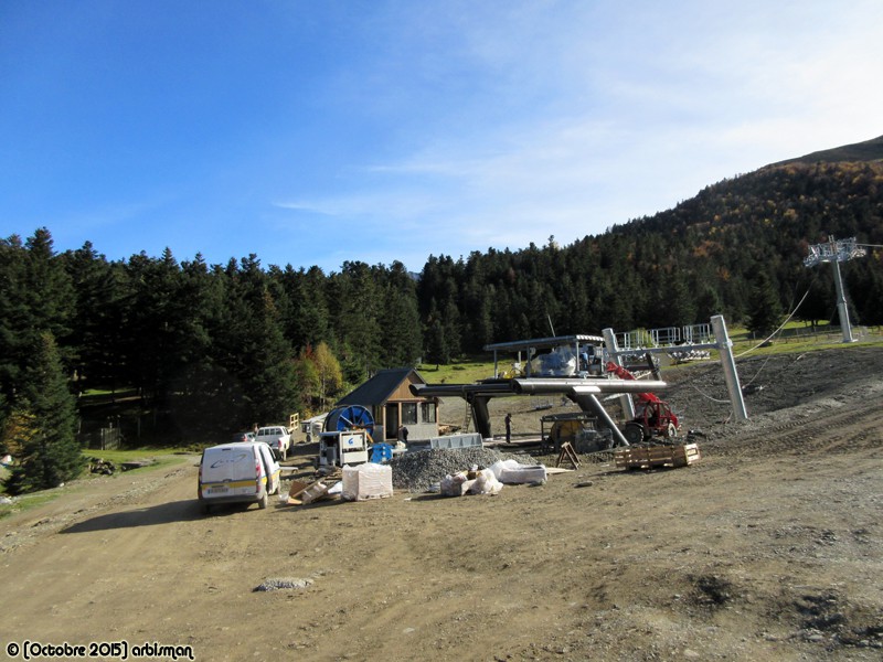

La gare aval... les pylônes du téléski du Lapadé ont été démonté, le câble a été tiré mais pas encore tendu

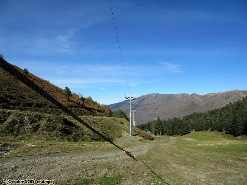

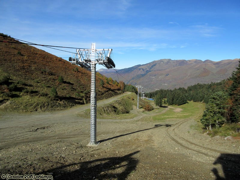

La ligne, avec le câble détendu doté de rubalise

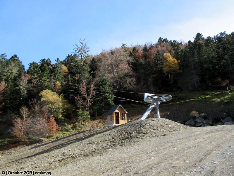

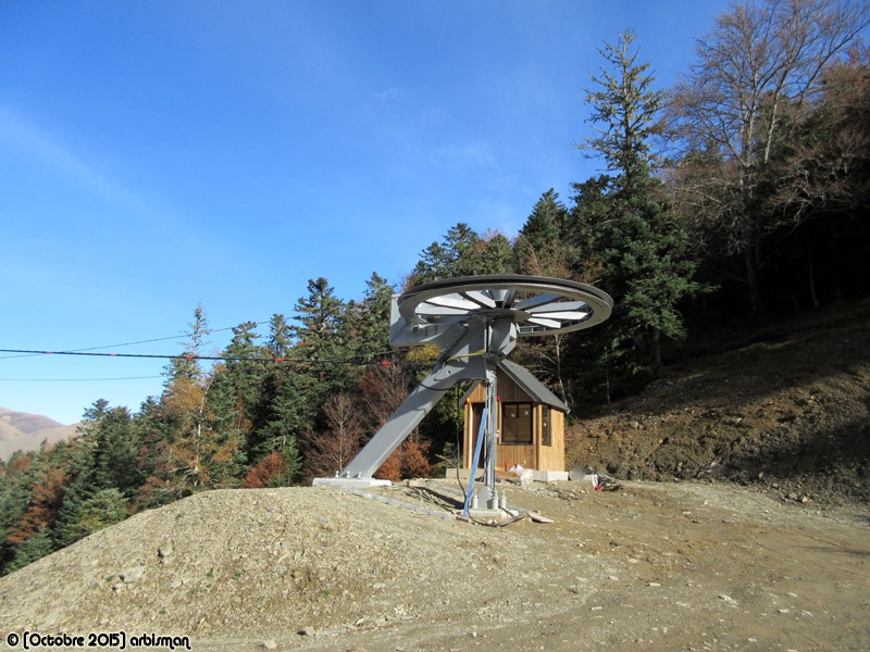

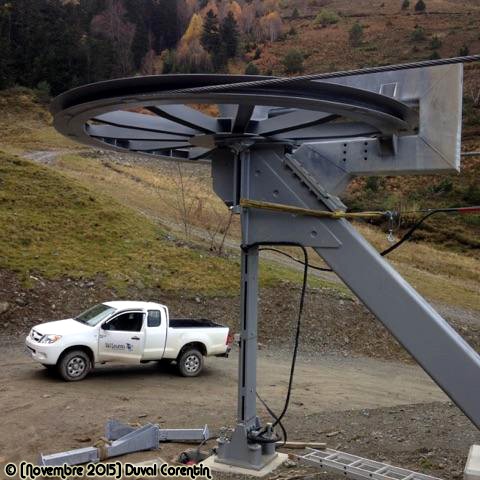

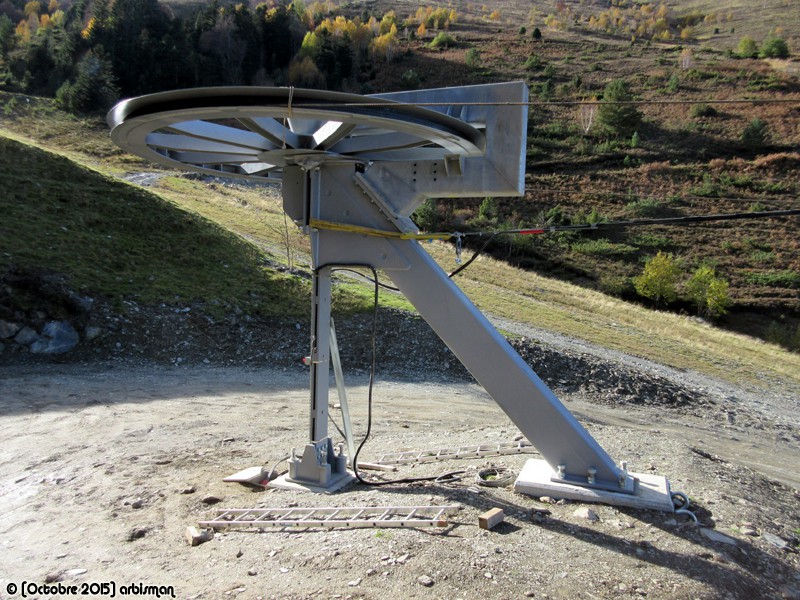

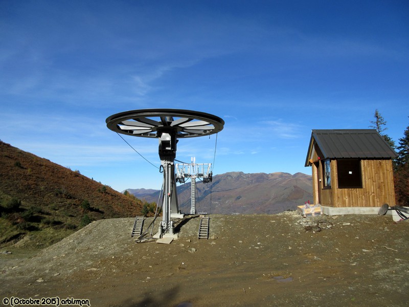

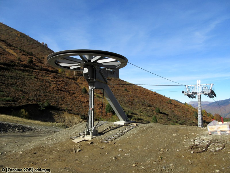

La gare amont, la poulie retour est en place, il manque juste les deux galets de part et d'autre de celle-ci

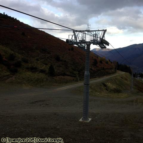

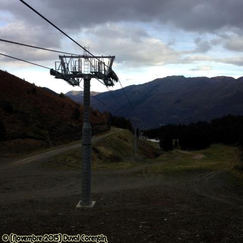

Quelques photos supplémentaires prises hier par un employé de la station de Val Louron :
La ligne, le câble ne traine plus au sol...

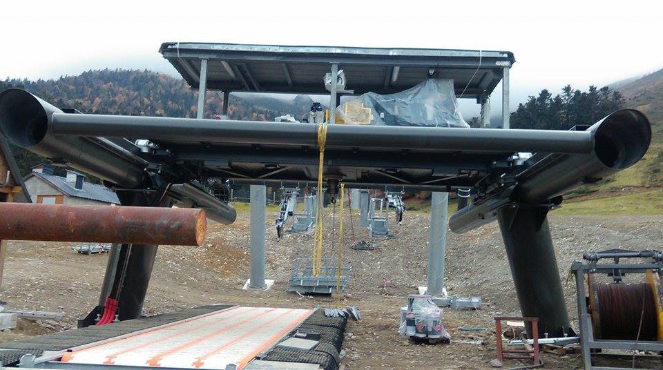

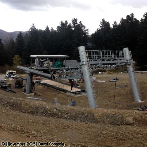

Une autre photo plus en détail de la G1 prise durant les vacances :

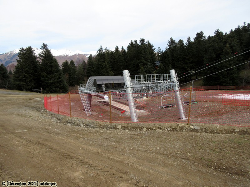

La gare aval est à présent terminée, tout comme l'ensemble du télésiège. Anciennement blanche à Avoriaz elle a été repeinte en noir. Le tapis d'embarquement est également foncionnel.

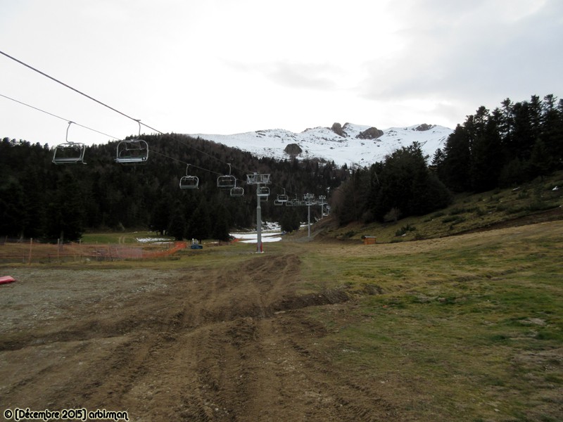

Les 53 sièges bicolores (noirs et verts) sont en ligne, la neige est toutefois manquante en raison des températures particulièrement élevées pour la saison (7 degrés en pleine nuit !)

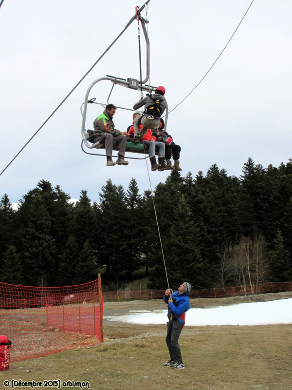

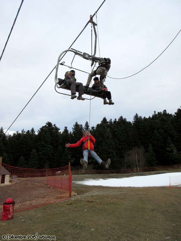

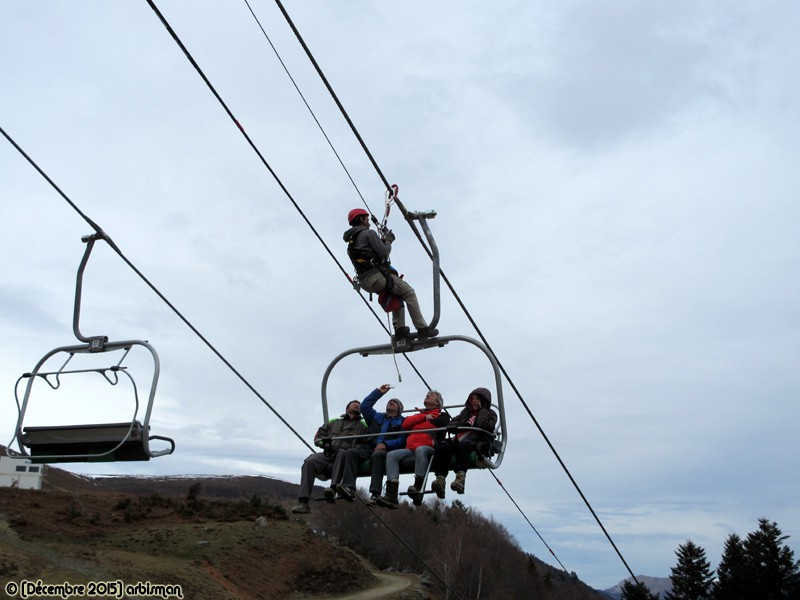

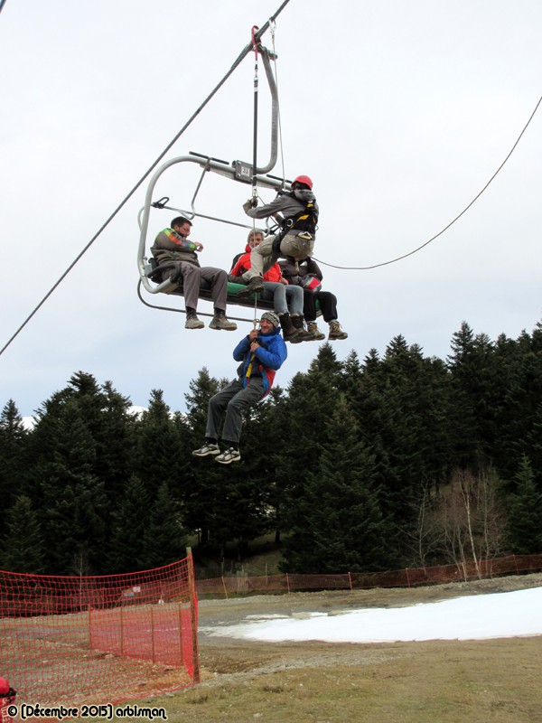

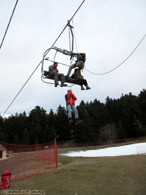

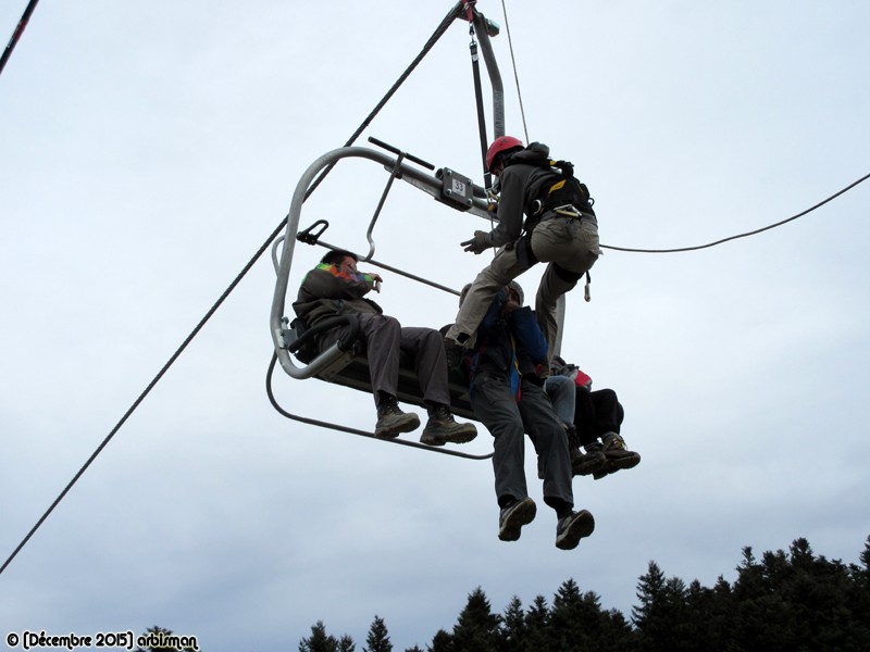

La station a procédé à un exercice d'évacuation sur ce nouvel appareil dont voici quelques clichés...
Descente du premier passager
Descente d'un second...
... bien évidemment tous arriveront sain et sauf sur la terre ferme, et avec le sourire :D
