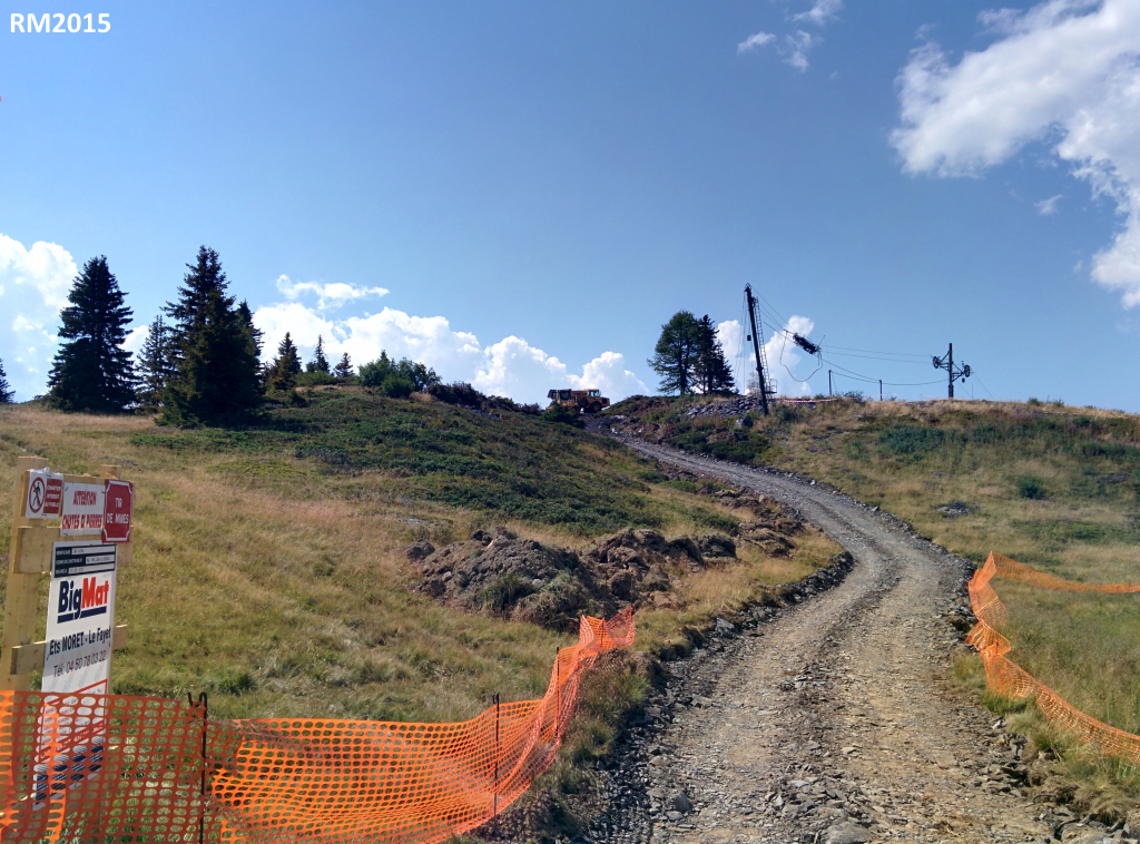

Voici quelques photos glanées au mobile la semaine dernière. Les camions-toupies ont commencé leurs allers-retours.
L'accès à la G2 pour les engins de chantier.

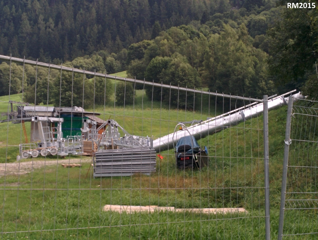

Le matériel entreposé au niveau de la G2 du télésiège Ecole.

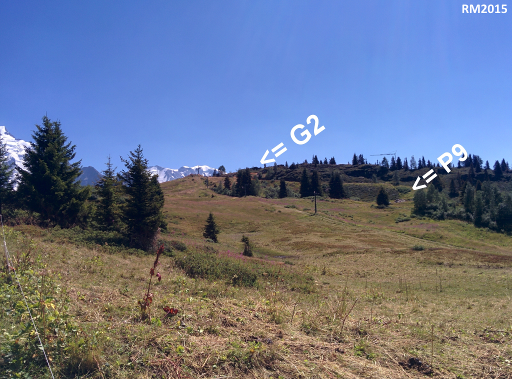

Le haut de la ligne.
Sous la future G2, le terrassement des pistes d'amorce avance.

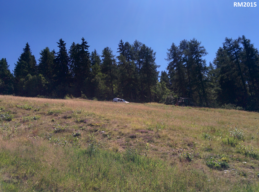

En bas, au niveau des pistes d'accès à la G1, les arbres sont toujours là.

Différents balanciers,
Vue sur une tête de pylône,
Vue générale sur la DZ,
