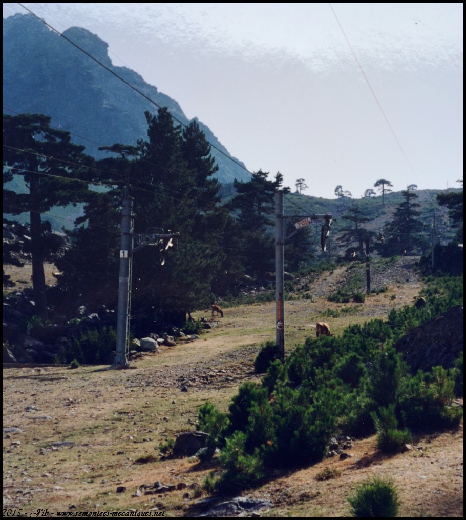

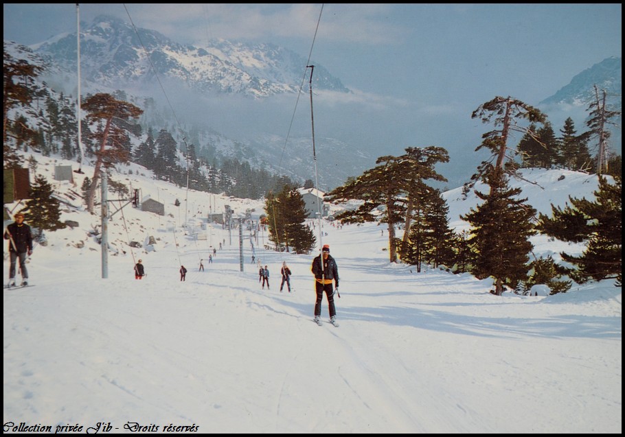

    Les téléskis Minuta et Stagnu avec le front de neige du domaine skiable lors de leurs premières années d'exploitation ; le téléski Duport est situé plus à droite

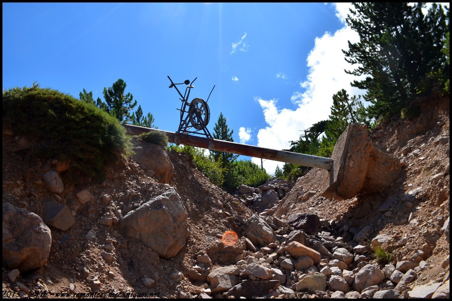

    Le début des lignes des téléskis Stagnu et Minuta après les fortes inondations (le début a été très peu endommagé)

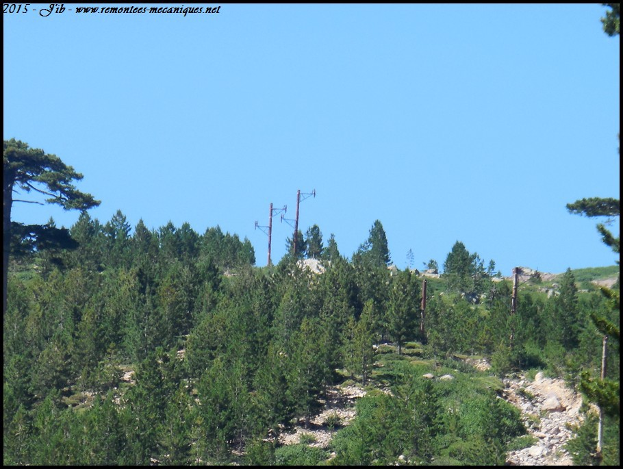

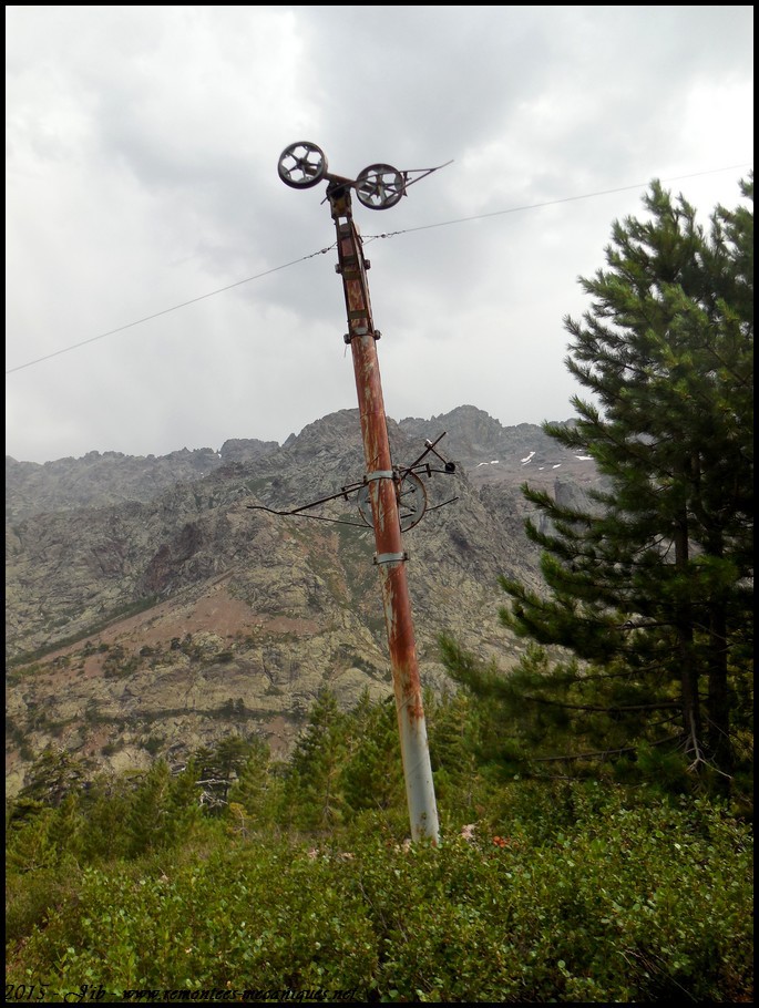

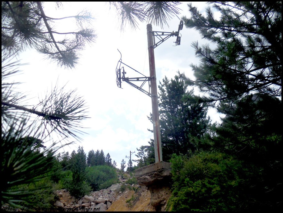

    Zoom sur le milieu de la ligne du téléski Minuta depuis le Haut-Asco

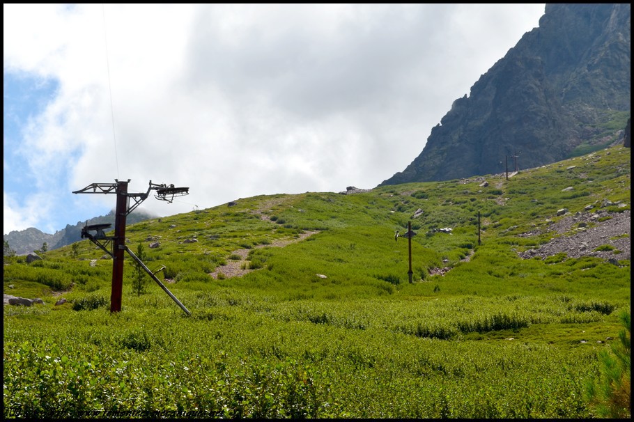

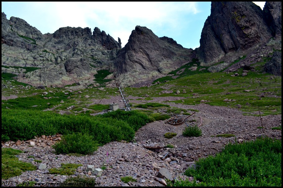

    Après 500 mètres de montée depuis le Haut-Asco, on aperçoit les premiers pylônes laissés en place et qui ont été envahis par la nature
    Dans la ligne du téléski où un pylône est à terre dans les trouées laissées par les inondations de 1992
    Vue sur la chaîne du Cinto et son plus haut sommet
    Quelques pylônes après l'arrivée sur le plateau du Stagnu, le virage permet d'attaquer la dernière partie de la ligne

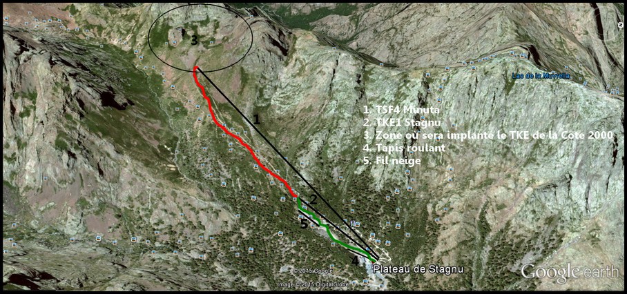

    Plan des pistes du nouveau et futur domaine skiable
    Sur Google Earth

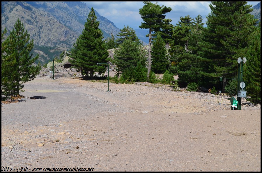

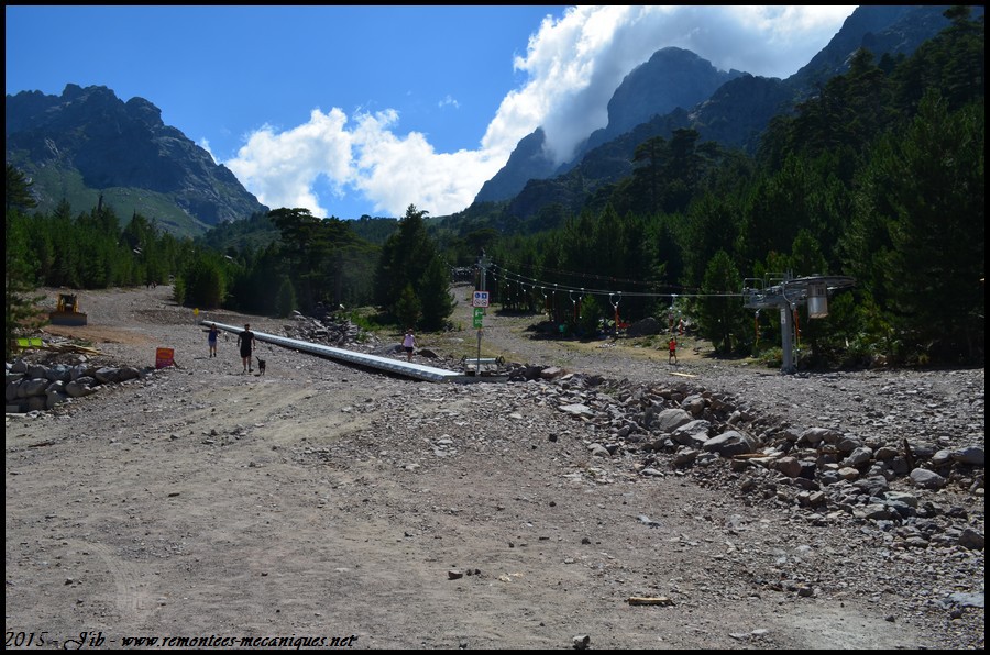

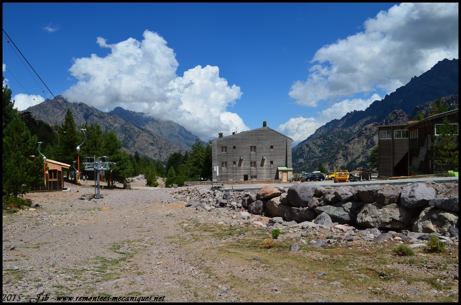

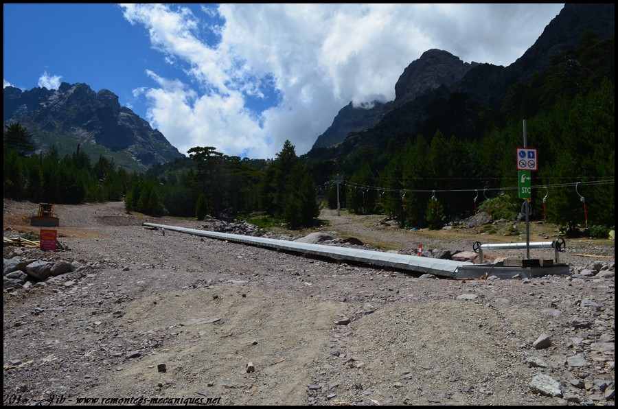

    Le nouveau front de neige du Haut-Asco avec le téléski Stagnu à gauche, le tapis au centre et les bâtiments déjà existant au fond depuis la piste verte
    [list]

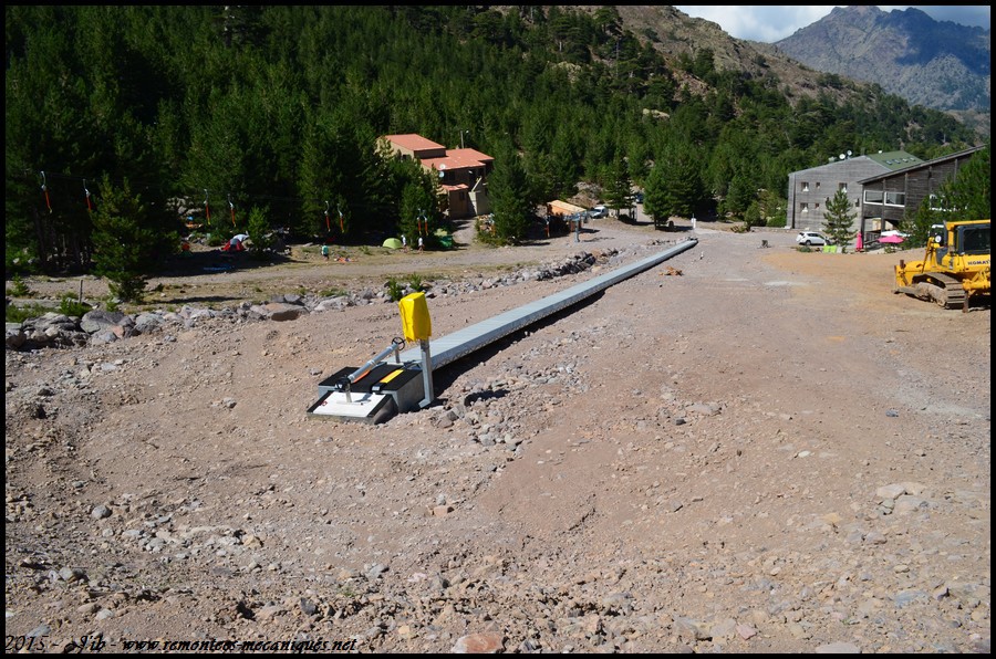

  • Le tapis roulant :
Un tapis roulant a été installé par Ficap sur la gauche du front de neige. Il dessert la partie basse de la piste verte.

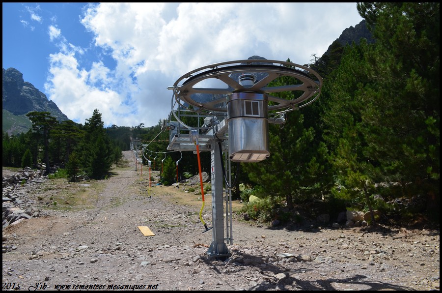

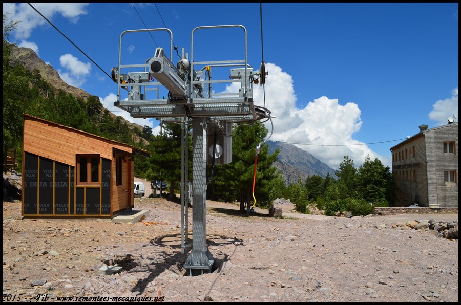

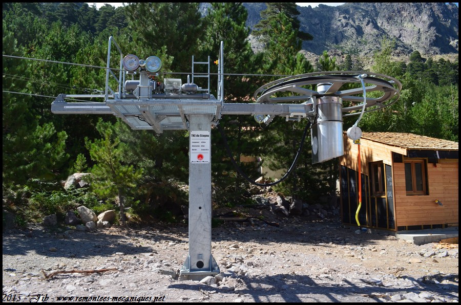

Le téléski du Stagnu, long d'environ 500 mètres, a été construit par GMM durant le printemps 2015. A ce jour il est quasiment terminé, il manque seulement de finir la cabane de départ ainsi que d'aménager l'accès à l'installation. La gare aval motrice tension est située en aval et la retour en amont. La ligne est composée de cinq pylônes et sa piste a été remodelée à l'occasion afin qu'elle soit un peu plus « aplatie ».
    Vues de la gare aval

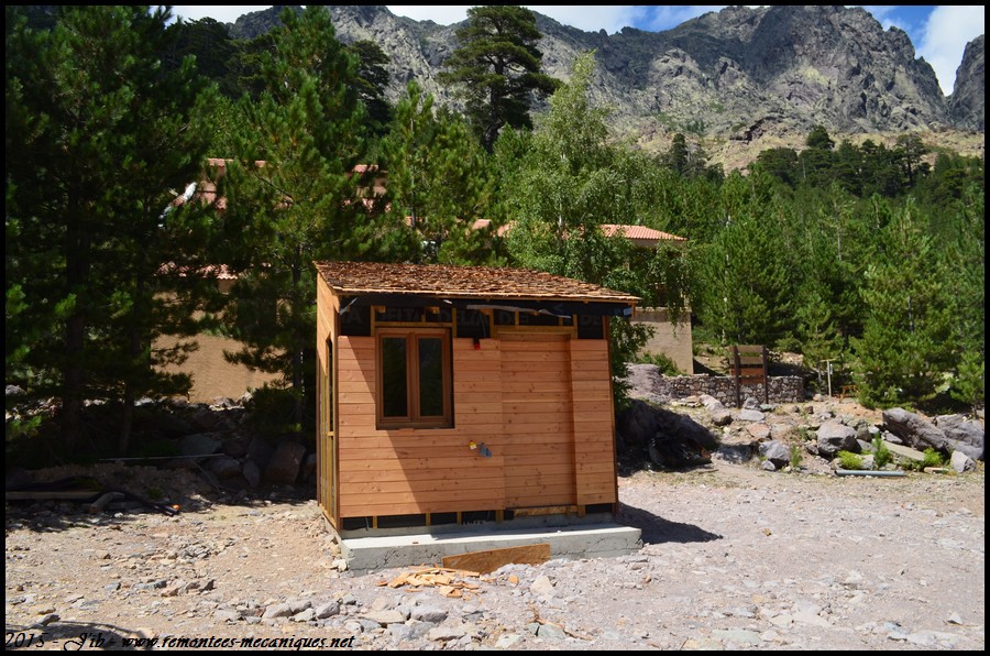

    La cabane de commandes

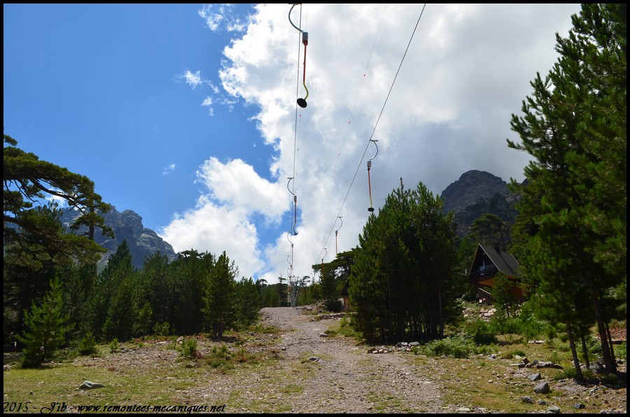

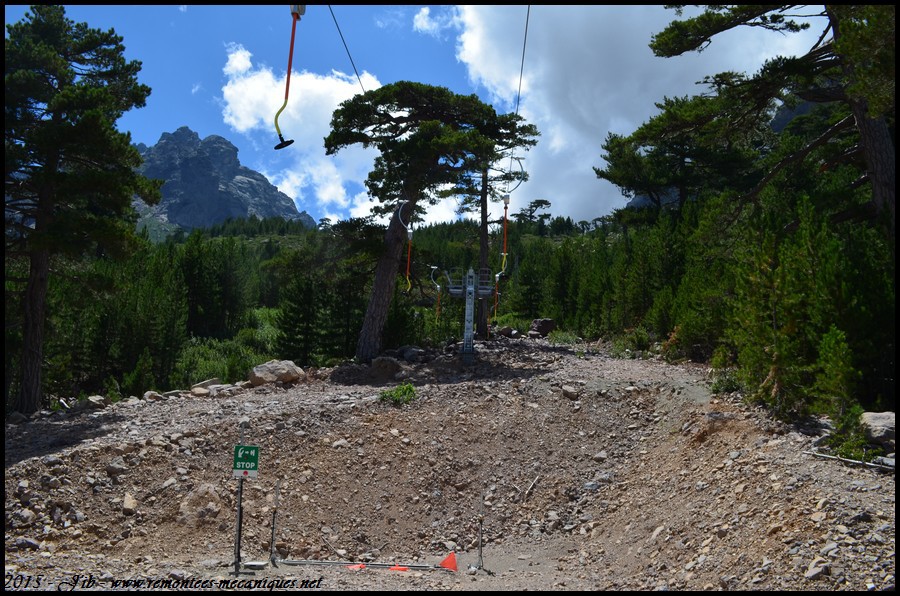

    Vue sur la ligne depuis le parking

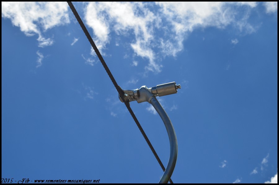

    Une pince

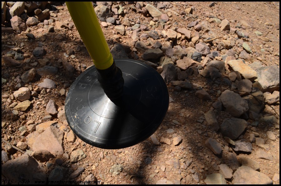

    La sellette où on remarque qu'il s'agit d'une LST, comme d'habitude chez GMM

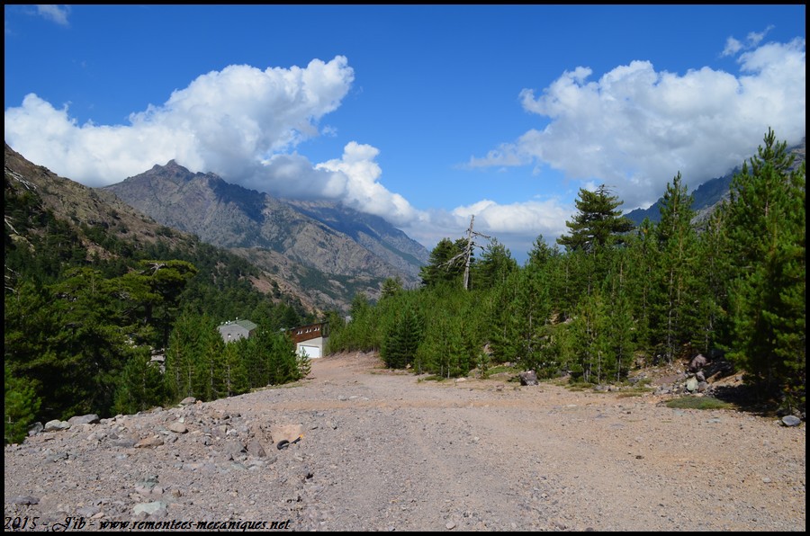

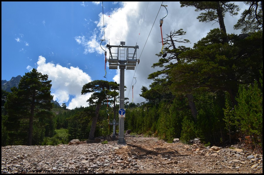

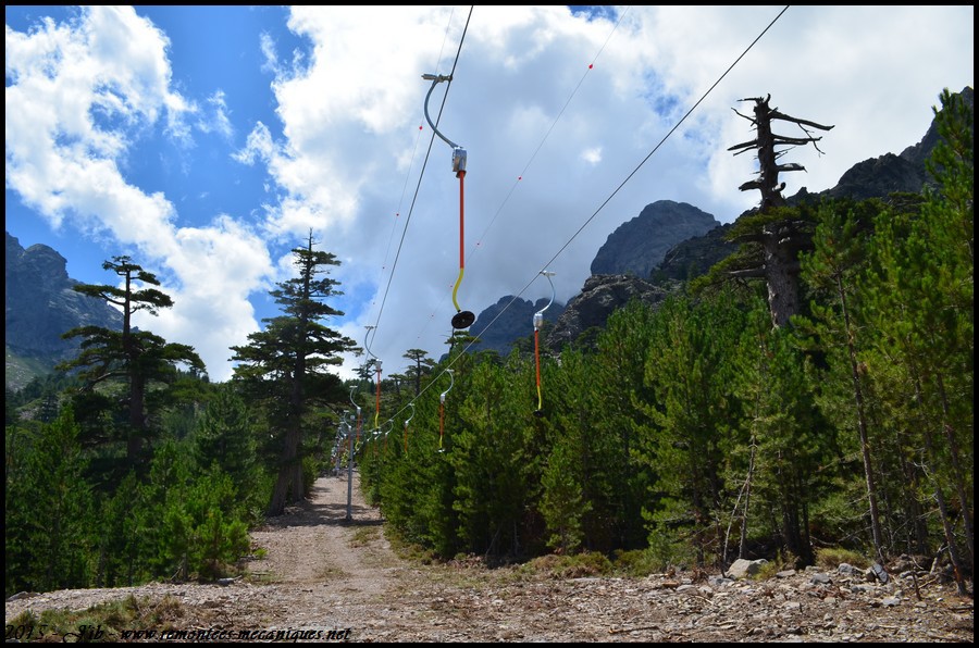

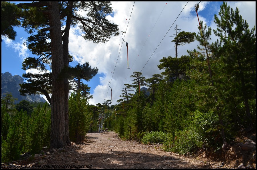

    Demi-tour sur le nouveau visage du Haut-Asco

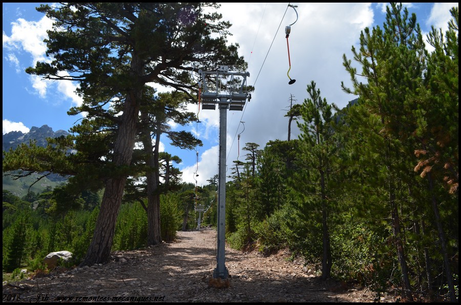

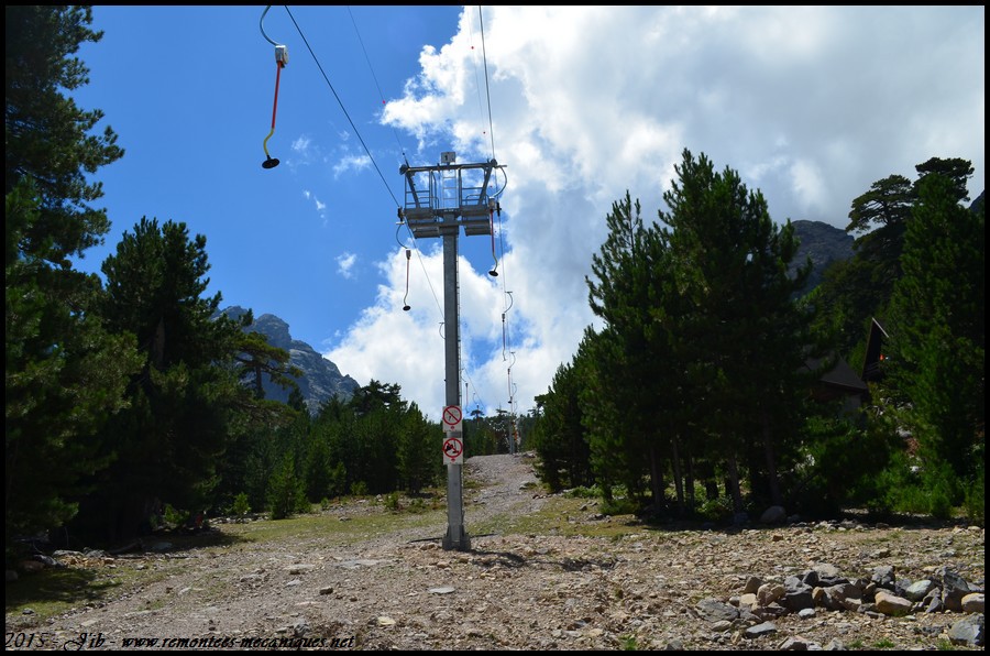

    P1
    Portée P1 - P2
    P2
    Portée P2 - P3
    Petite vue sur la Capu Borba et le Monte-Cintu

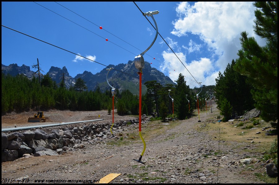

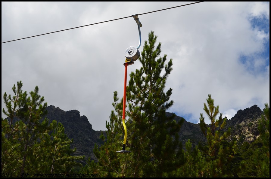

    Une perche en ligne
    P3
    Portée P3 - P4
    P4
    Portée P4 - P5
    P5

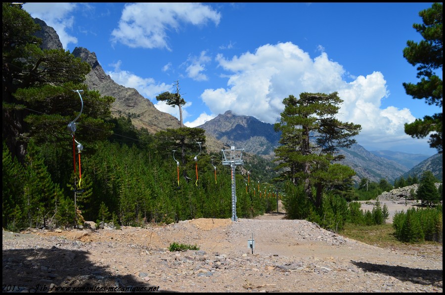

    La gare amont vue depuis le P5

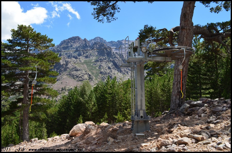

    Vues de la gare amont
    La gare amont au pied d'un pin laricciu et du Monte-Cinto ainsi que du Capu Borba
    L'aire de débarquement

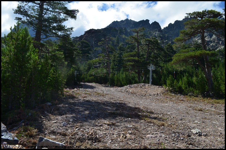

    Piste d'accès au fil neige en 2013 avant toute construction

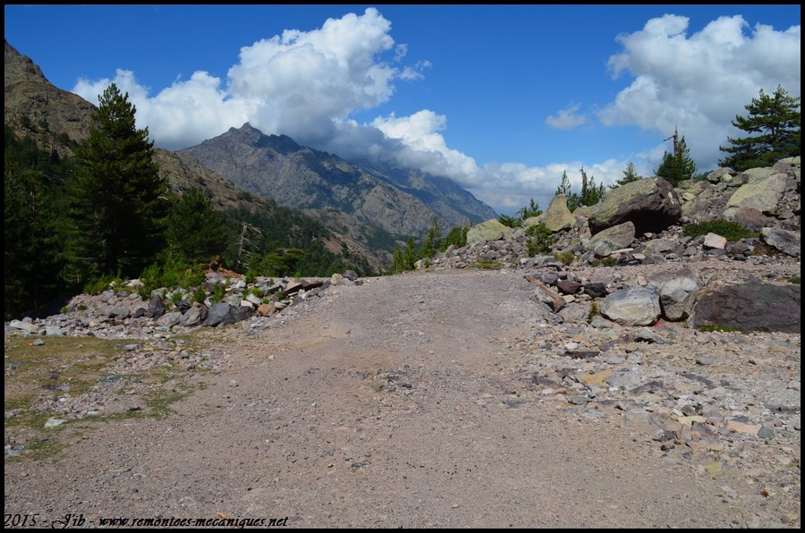

    Piste d'accès au fil neige en 2015 après construction

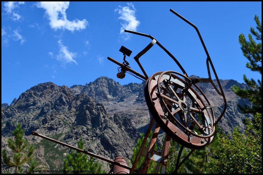

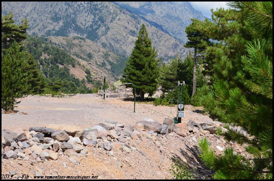

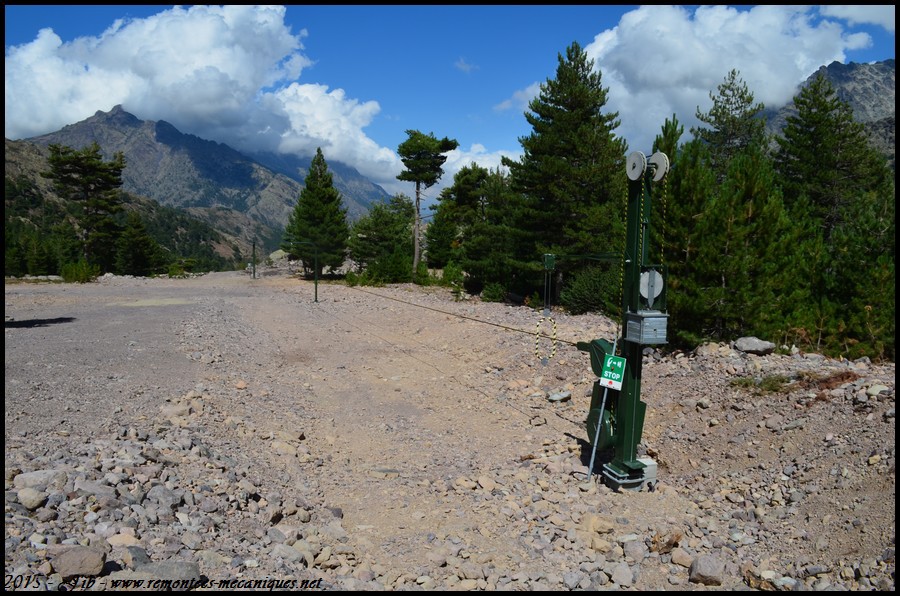

  • Le fil neige :
Le fil neige a été placé au sommet du téléski du Stagnu. La piste existante a été élargie afin d'y placé le fil neige, fabriqué par GMM, et d'y créer un petit espace débutants.
    Espace où est situé le fil neige avant construction en 2013
    Espace où est situé le fil neige après construction en 2015
    Quelqu'un reconnait alors ?

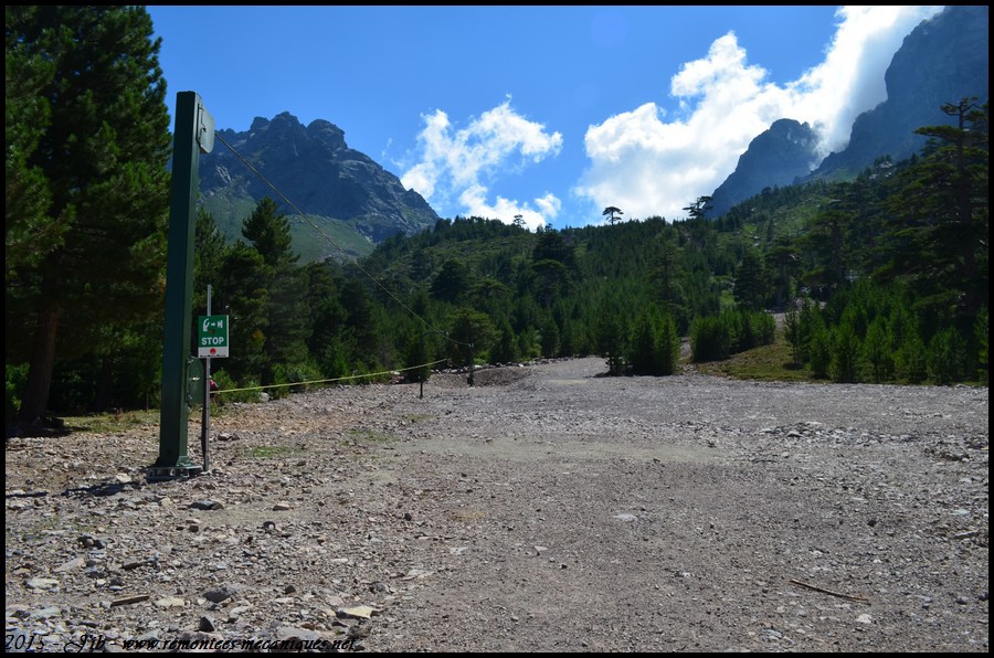

    Le fil neige depuis l'aval
    Redescente par la piste sur le front de neige où a été mis un pont en pierre passant au dessus d'un petit ruisseau
    Le début de la piste verte avec le fil neige

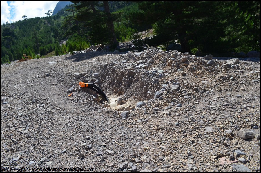

    Il existe plusieurs sorties sur la piste pour les futurs canons à neige

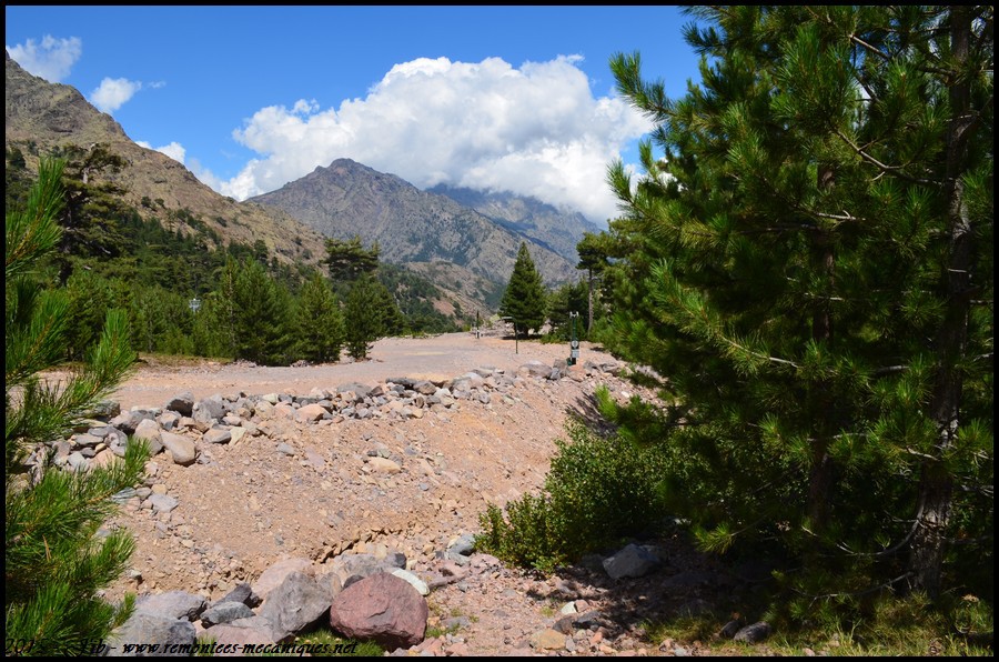

    Rétrécissement de la piste avant l'arrivée sur le tapis roulant et le front de neige

Le pylône couché depuis 1992 laisse songeur sur la force de la nature quand même, je serai curieux de voir s'il y a eu d'autres dégâts importants ?

"La gare aval motrice tension est située en aval et la retour en amont" (est ce que la gare amont est une gare retour amont :P )"

C'est quoi la marque du télécorde ?
A ma connaissance GMM n'en fabrique pas.
Le logo en M fait penser à Montaz équipement ou Montagner ils ne font pas ce type de matériel non plus.

"La gare aval motrice tension est située en aval et la retour en amont" (est ce que la gare amont est une gare retour amont :P/> )"
Les dégâts importants ont surtout eu lieu là haut avec les sortes de grosses trouées sur les piste d'où l'on peut voir que j'ai pris les photos. Après d'autres dégâts mais moins importants ont eunlieu aussi sur le téléski et qui sont maintenant plus visibles puisque ces matériaux ont été enlevés. Pour le pylône il est en fait tombé cet hiver, ce n'est pas les inondations qui l'a fait tombé mais plutôt le temps et la nature qui reprend ses droits. Je posterai une photo du pylône debout dans la journée.

La marque du télécorde est GMM, mais il s'agit de leur premier ici. Le M représente bien Montagner car je crois que GMM utilise de leurs matériaux pour leurs télécordes.

Pour ce qui est du fil neige, il me semble clair qu'il s'agit du logo Montagner. De plus l'installation ressemble fortement aux télécordes dont Montagner s'était fait une spécialité et qui ont ensuite été repris par Poma. Pourrait-il s'agir d'un reconditionnement d'une ancienne installation Montagner ? Effectué par GMM que tu indiques comme constructeur mais dont je ne crois pas qu'il est vraiment constructeur de télécordes ?

Alors je ne sais pas, mais en tous cas ML signale ce télécorde Montagner, et je ne sais plus où j'en avais entendu parler mais il me semble que GMM utilisait du matériel Montagner pour ses télécordes, dont celui là est bien le premier.
J'en profite pour rajouter deux photos du pylône debout d'août 2013 qui est aujourd'hui par terre ; remarquez également les énormes trouées formées par les inondations et bien sûr le paysage en arrière plan dont je ne vous répète pas les noms ! :

A mon avis c'est une installation rénové. Montagner n'existe plus en tant que tel et GMM ne produit pas de télécorde, et si il le faisait ils n'auraient sans doute pas un logo Montagner dessus.
#14 L'utilisateur est hors-ligne   alspace
  • Messages : 2 687
Posté 31 août 2015 - 13:13
Détrompes toi, GMM a repris l'activité télécorde de Poma l'hiver dernier (2014-2015). J'avais vu ça sur ML, je vais essayer de retrouver l'article si j'ai le temps.

C'est quand même très étonnant de revoir le logo :montagner: sur un télécorde...
Cette photo aurait toute sa place ici!
Sinon la G2 du TKE à la particularité d'être ancrée sur massif métallique enterré, comme celui de L'Etoile des Neiges construit l'an dernier par :GMM: sur le domaine de La Clusaz, une chose qui n'est évidemment possible que sur un petit appareil.
