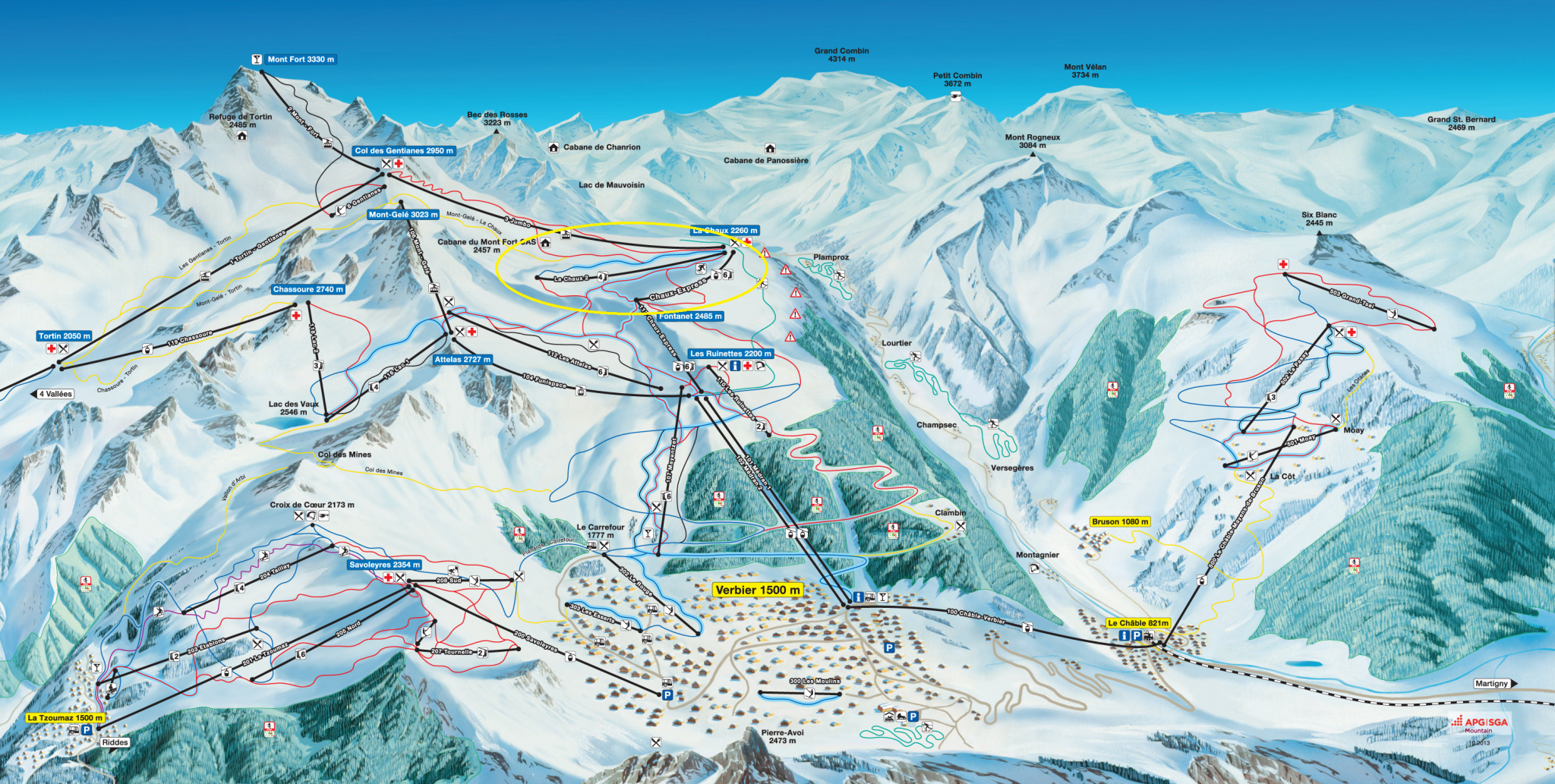

Situation sur le plan
http://www.remontees...162_2900940.png

Petite rectification,le départ sera deplacé de quelques mètres à côté du départ du jumbo.
