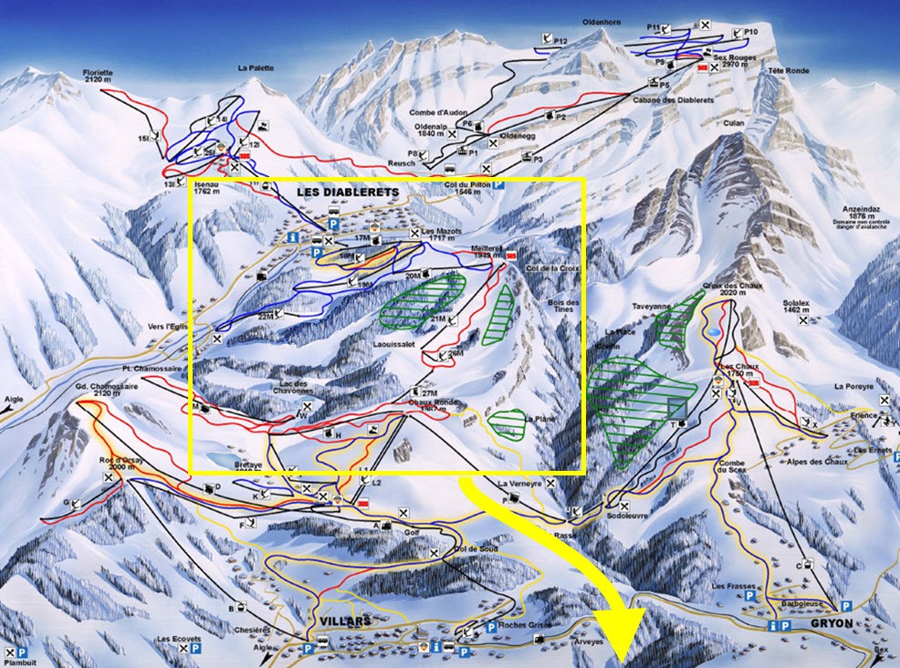

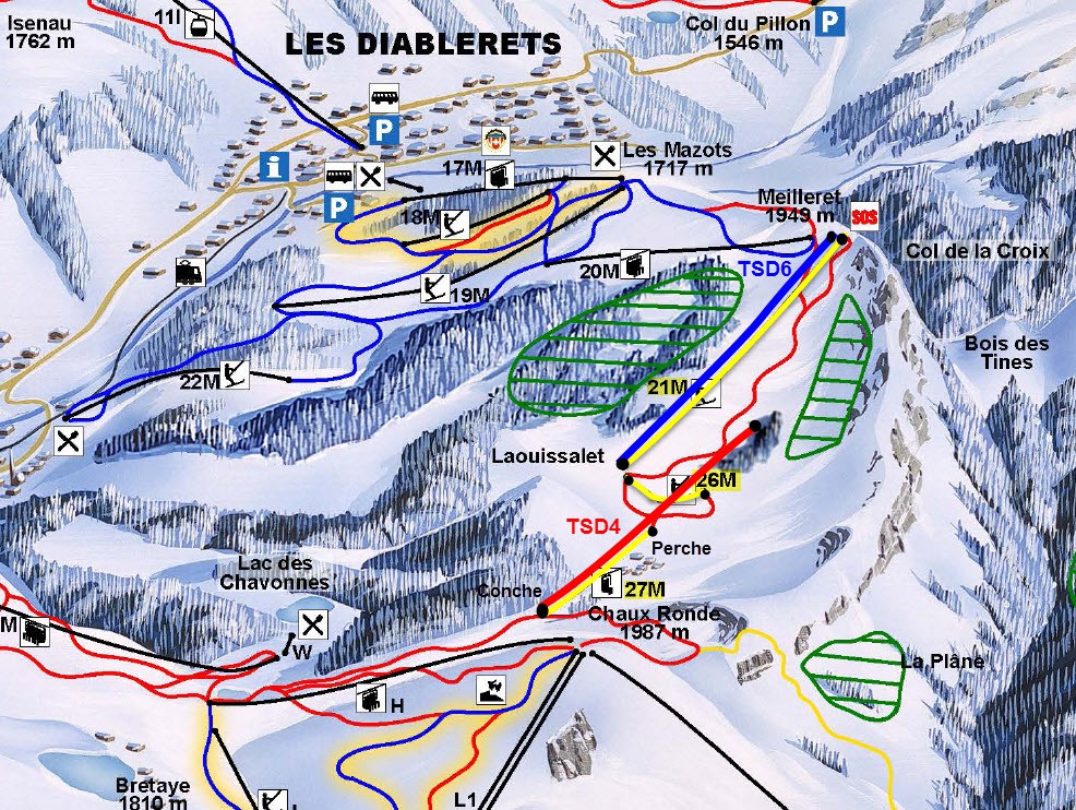

Examinons la position des remontées concernées sur le plan des pistes :
Les installations qui sont démontées sont tracées en jaune sur le plan : le TSF2 Perche-Conche (27M), le TKD Vieille Case (26M) et le TKE2 Laouissalet (21M). Les 2 premières sont remplacées par un TSD4 Conche - Mi-Laouissalet (en rouge), la troisème par un TSD6 Laouissalet - Meilleret (en bleu).

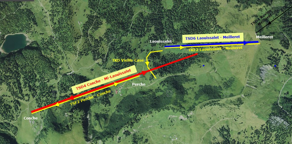

Un plan plus précis de ces remontées :

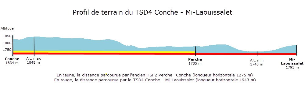

Le TSD4 Conche - Mi-Laouissalet suit une tracé identique à celui de l'ancien TSF2 Perche - Conche mais est prolongé jusqu'au milieu de la piste du Laouissalet. Il s'agit de remontées de liaison qui ont une dénivellation très faible comme le montre le profil de terrain ci-dessous :
Alors que la dénomination de l'ancien TSF2 était Perche-Conche (logique car même si la dénivellation globale est très faible, Perche est quand même situé 49 mètres plus bas que Conche), j'ai été informé par le constructeur Garaventa que la dénomination du nouveau TSD4 était Conche - Mi-Laouissalet (même si Conche est situé 41 mètres plus haut que la nouvelle gare à Mi-Laouissalet).
Le nouveau TSD4 offre un débit de 1500 personnes/heure, une belle amélioration par rapport au débit de 900 personnes/heure de chacune des 2 installations précédentes.
Le TSD6 Laouisselet-Meilleret suivra pratiquement le tracé de l'ancien TKE2 avec un très léger décalage de la gare amont vers le nord. Cette ligne est assez régulière avec une dénivellation d'environ 260 mètres.
C'est ici que la nécessité d'un débit plus important était spécialement criante : elle est au maximum de 2800 personnes/heure pour le nouveau TSD6 par rapport à 1100 personnes/heures pour l'ancien TKE2.

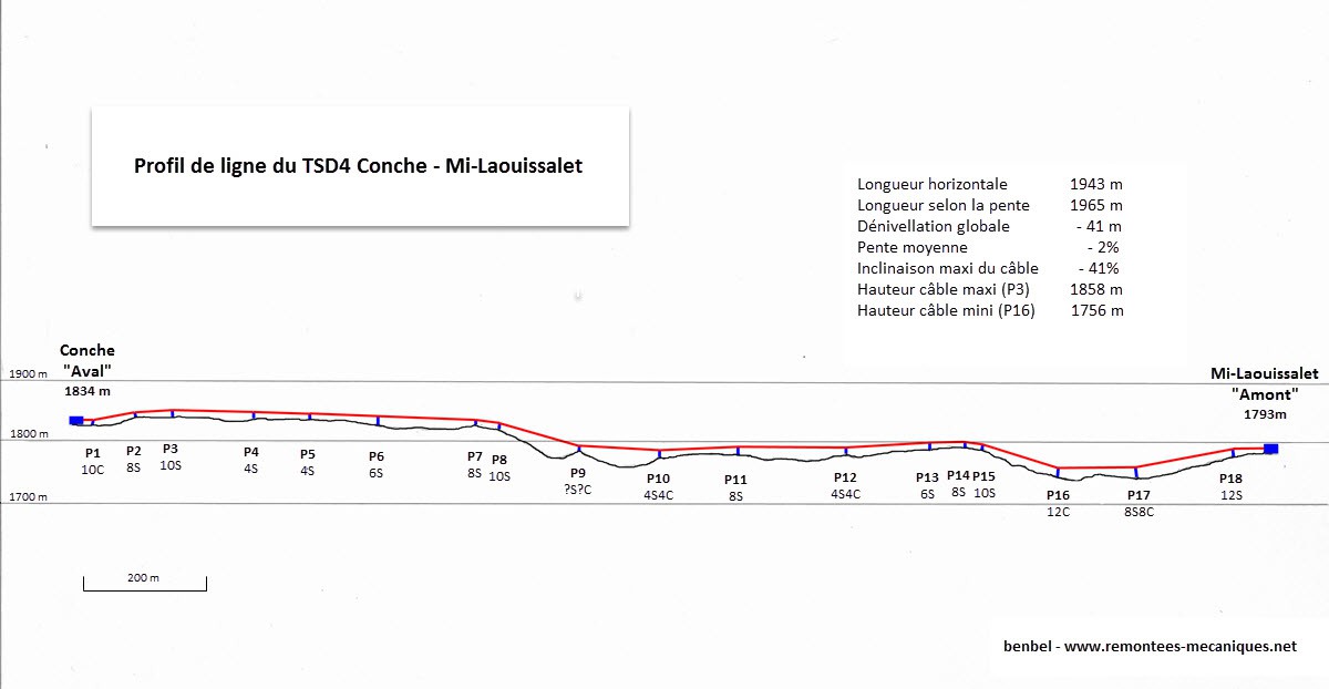

  • Constructeur : Garaventa
  • Altitude Conche "aval" : 1834 m
  • Altitude Mi-Laouissalet "amont" : 1793 m
  • Dénivellation : -41 m
  • Longueur horizontale : 1943 m
  • Débit : 1500 P/h
  • Nombre de pylônes : 18
  • Nombre de sièges : 86 (4 places)

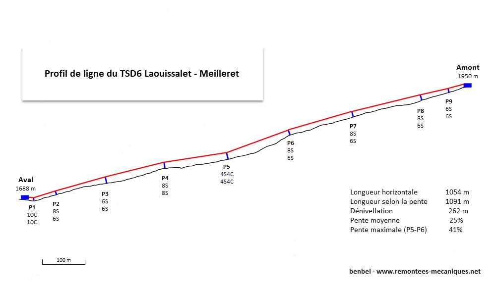

  • Constructeur : Poma (gamme Eezii)
  • Altitude aval : 1688 m
  • Altitude amont : 1950 m
  • Dénivellation : 262 m
  • Longueur horizontale : 1054 m
  • Débit : 2800 P/h
  • Nombre de pylônes : 9
  • Nombre de sièges : 61 (6 places)
  • Station motrice : amont
EDIT : les caractéristiques et profils de lignes sont disponibles ICI.

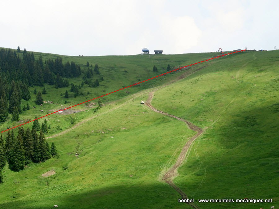

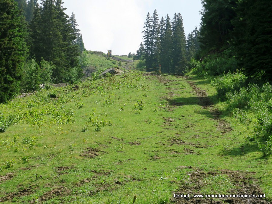

Voici quelques photos du chantier du TSD6 Poma Eezii Laouissalet-Meilleret.

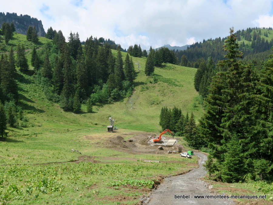

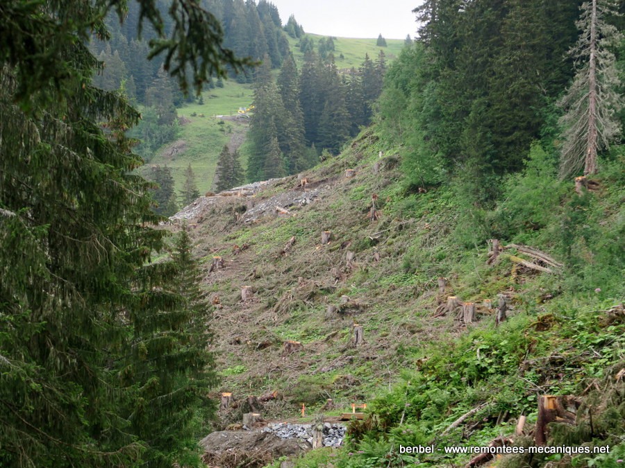

La partie inférieure de la ligne avec dans le fond le TKD Vieille Case qui n'est pas encore démonté.

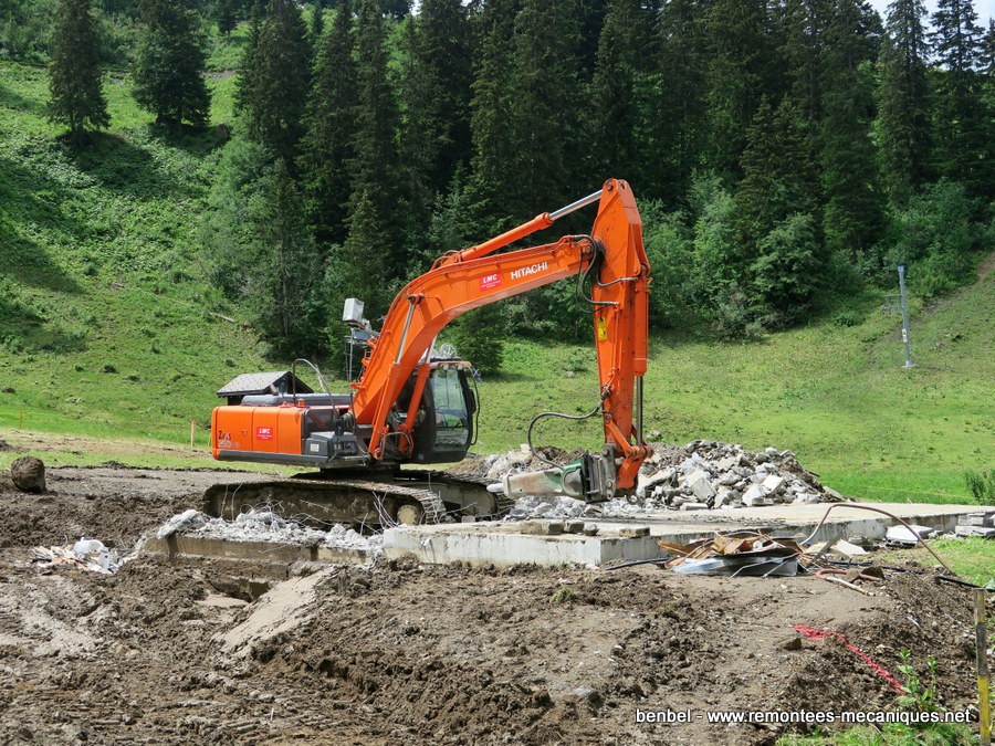

Les travaux de la nouvelle station aval n'ont pas commencé. On termine la destruction de celle de l'ancien TKE2.

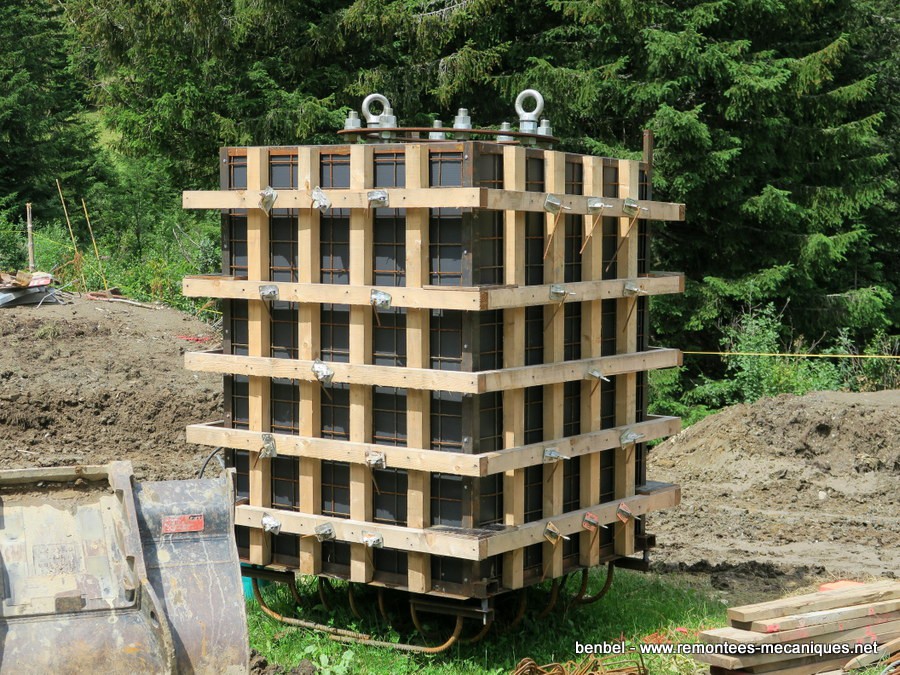

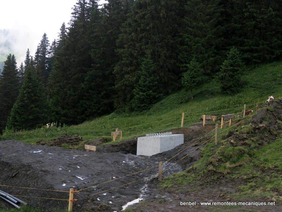

Le P1 est le seul dont le socle n'a pas encore été bétonné. En voici le coffrage/ferraillage préfabriqué.

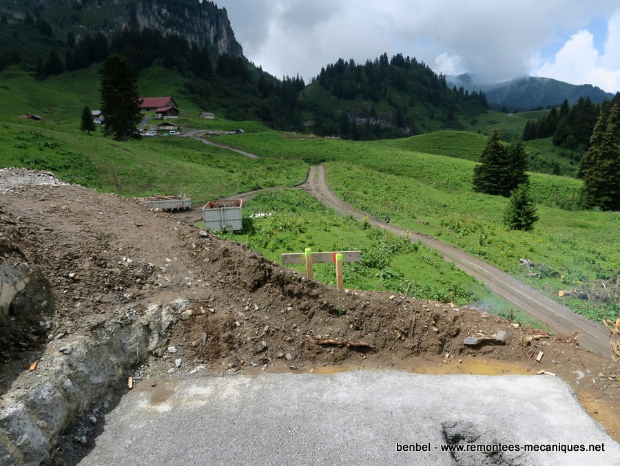

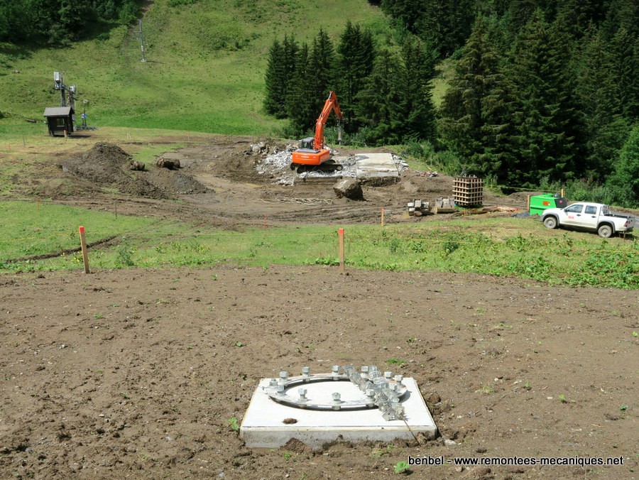

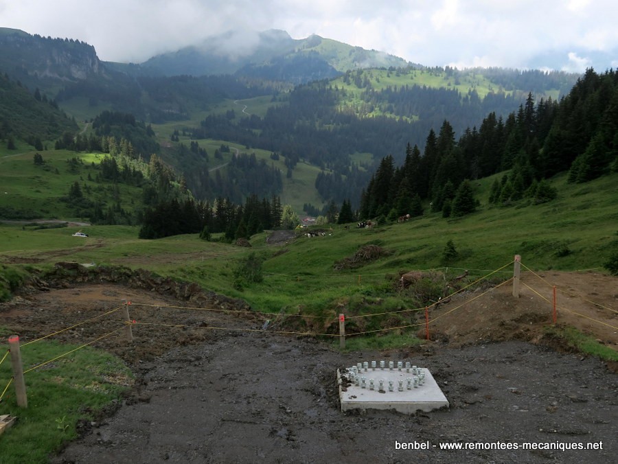

Vue vers l'aval depuis le socle du P2.

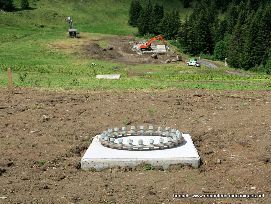

Socle du P3 avec, un peu plus bas, une socle de pylône de l'ancien TK. Ceci montre que la ligne part très légèrement vers le nord par rapport à celle du TK, la station amont du TSD6 étant située à une petite dizaine de mètres de celle du TK.
Depuis le même endroit, une vue de la ligne vers l'amont (les socles supérieurs ne sont pas visibles)

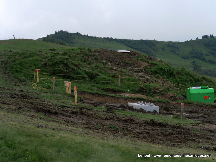

Le socle du P5 à l'avant droit, celui du P4 plus loin sur la droite. Entre les deux, légèrement sur la gauche un socle de l'ancien TK.

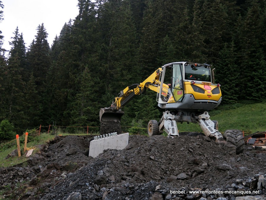

Remblaiement du socle du P6

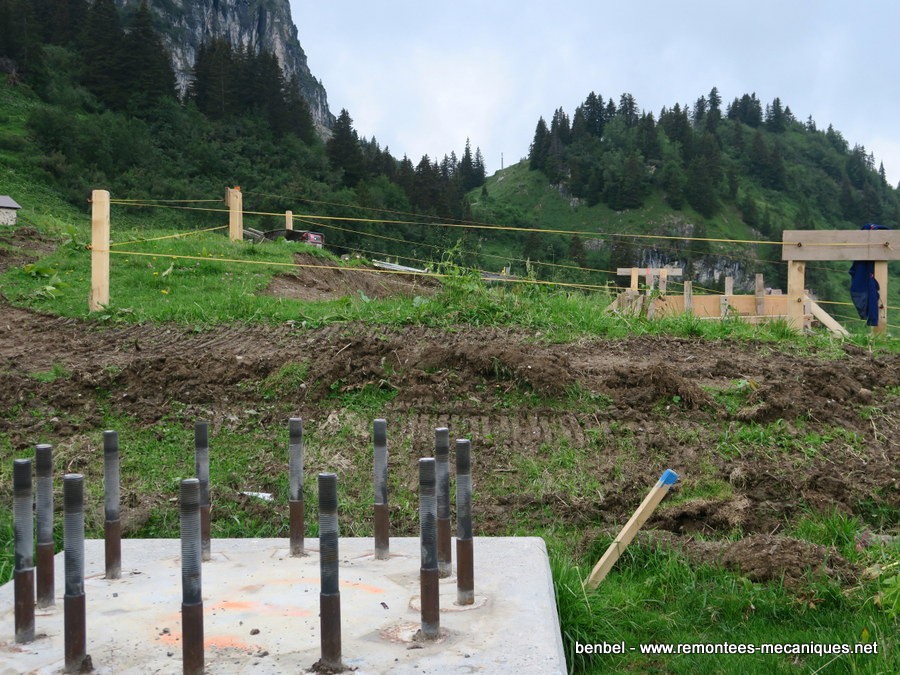

Socle du P7
La ligne vue depuis le socle du P8

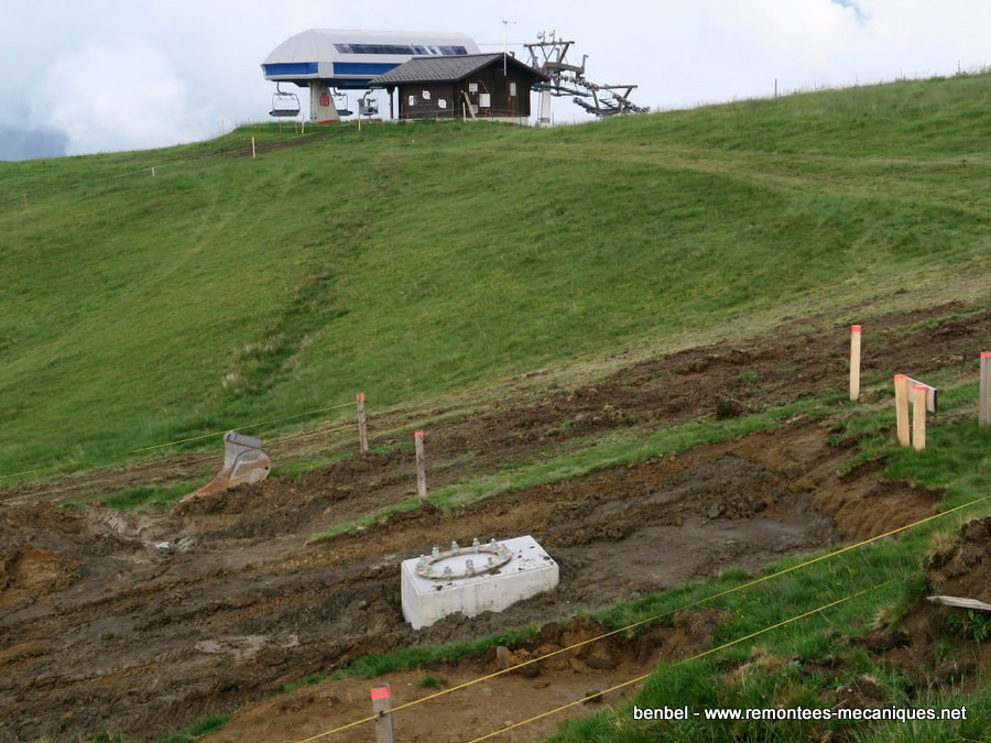

Le socle du dernier pylône P9 avec à l'arrière la zone de lâcher de l'ancien TK

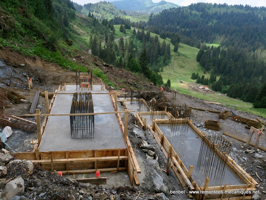

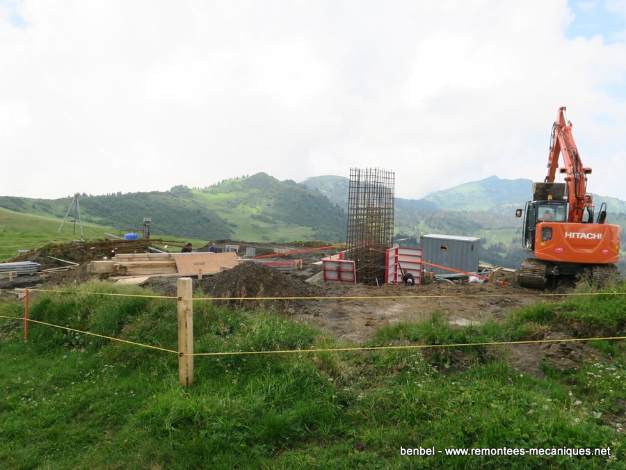

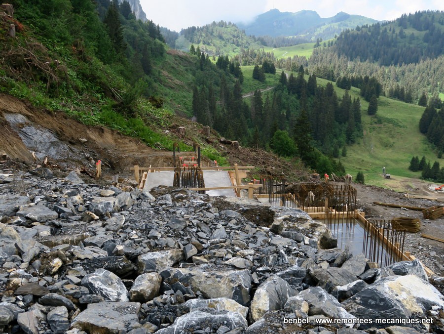

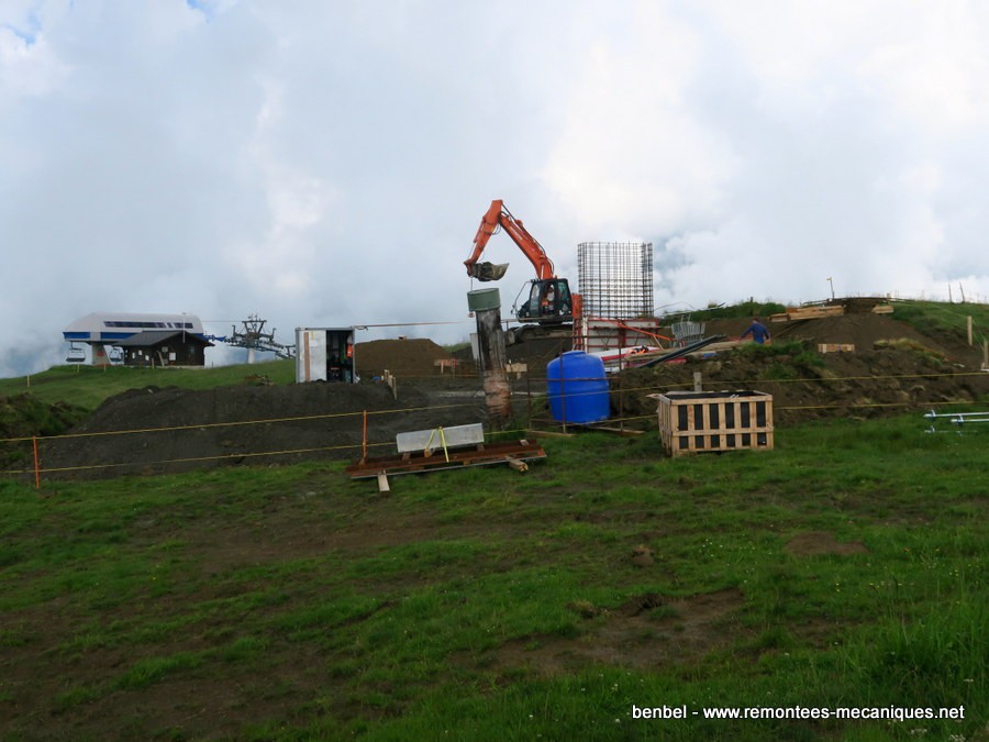

Vue des travaux en station amont (bétonnage des piliers)
Autre vue de ces travaux (il n'est malheureusement pas possible de montrer simultanément la ligne)

Juste une remarque, sous la première photo tu as mis TSD Vieille Case au lieu de TKD, à modifier! ;)
#11 L'utilisateur est hors-ligne   benbel
  • Messages : 6 181
Posté 27 juillet 2016 - 18:17
Voir le messagepistenbully fan, le 27 juillet 2016 - 18:09 , dit :
Merci beaucoup pour les belles photos!
Juste une remarque, sous la première photo tu as mis TSD Vieille Case au lieu de TKD, à modifier! ;)/>
Merci pour la remarque. Bien vu ! C'est corrigé. :)

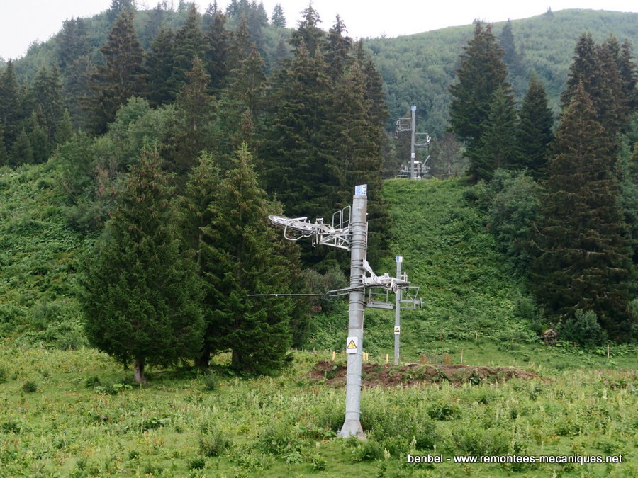

Voir le messagepistenbully fan, le 26 juillet 2016 - 18:13 , dit :
Les pylônes que l'on voit sur la webcam sont ceux de l'ancien TSF pas encore démonté ou est ce que les nouveaux pylônes ont déjà été hélitreuillé?
Aucun nouveau pylône n'a été installé.
Les pylônes (en fait uniquement les fûts) que tu vois sur la webcam sont les fûts de pylônes de l'ancien TSF2 qui seront récupérés pour la nouvelle installation.
A retenir dans l'explication ci-dessous que l'ancien TSF2 était Perche-Conche avec le P1 à Perche et le P14 à Conche, alors que le nouveau TSD4 est Conche - Mi-Laouissalet avec le P1 à Conche.
Le dernier pylône du TSF2 avant la station de Conche, le P14, a été démonté et un nouveau socle est construit pour le P1 du TSD4. Par contre pour les P13 à P8 de l'ancien TSF2, il y aura récupération, soit seulement du socle parfois après adaptation, soit aussi du fût, et ceci donc pour les pylônes P2 à P7 du nouveau TSD4.
Ce n'est qu'à partir du P8 du nouveau TSD4 que de nouveaux socles de pylônes sont construits.
J'espère que ma tentative d'explication n'est pas trop confuse.

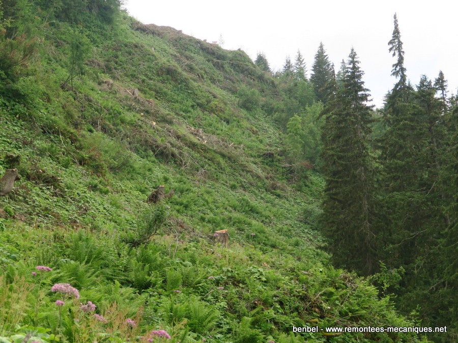

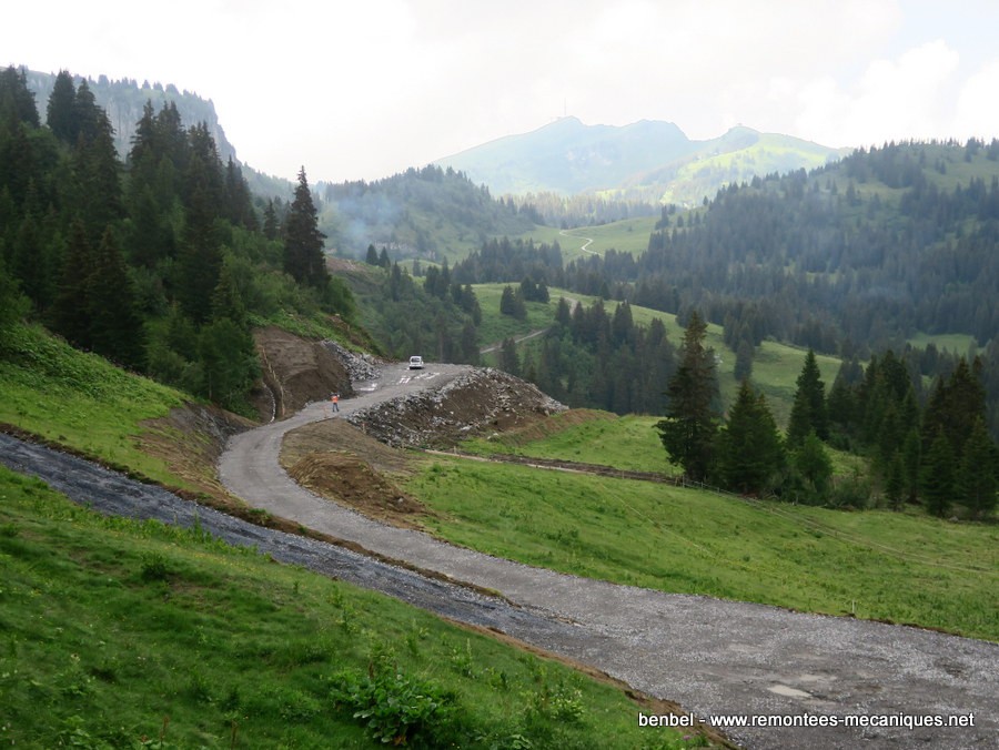

La station amont et son accès ont nécessité d'importants travaux de terrassement, notamment dus au fait que la station se trouve en plein dévers.Les travaux de la station se déroulent actuellement en contrebas, au-delà de la voiture visible sur la photo.
Une vue des travaux et de l'axe de la ligne
Une autre vue. Il s'agit actuellement des travaux aux fondations situées bien plus bas que le niveau final.

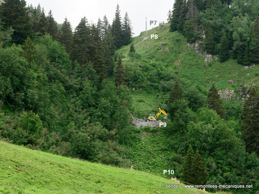

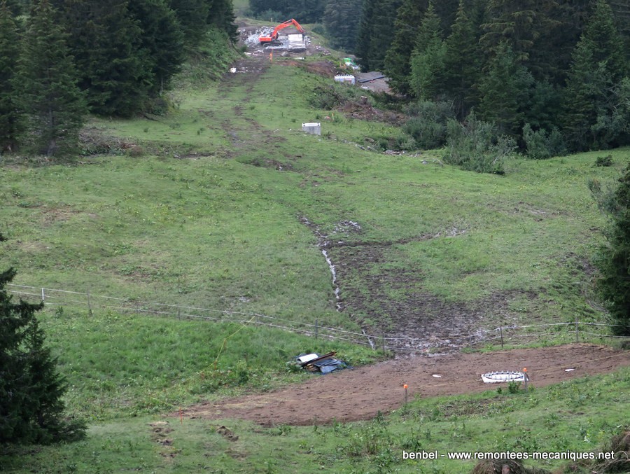

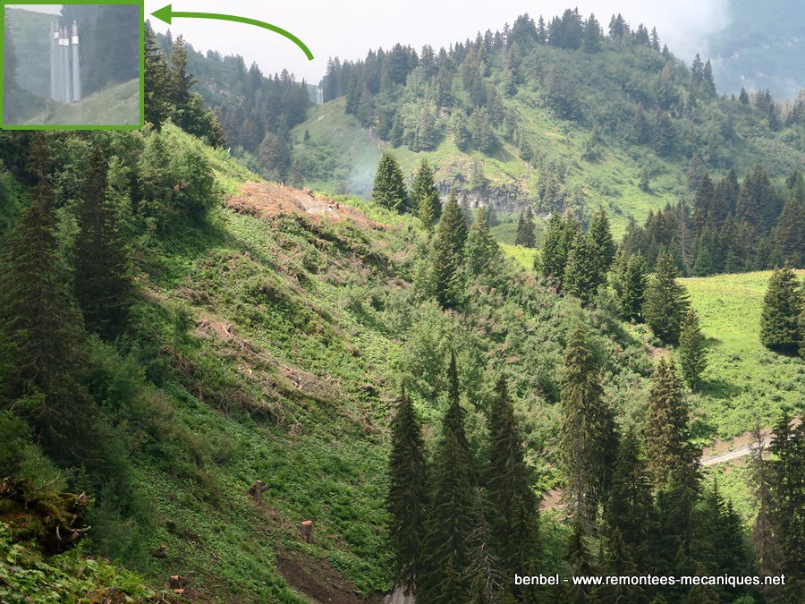

Une vue de la ligne vers l'aval avec l'emplacement du P15 sur la petite crête et dans le fond des fûts de pylônes de l'ancien TSF2 qui seront récupérés pour la nouvelle installation comme je l'ai expliqué dans un post du 27/07 un peu plus haut.
J'ai fait un agrandissement de la vue de ces pylônes car il est intéressant de noter qu'il ne sont pas exactement dans l'axe de ligne d'où est prise la photo.
En fait la ligne du TSD4 fera un léger angle de 0,52° (vers la droite en direction amont, donc vers le sud) réparti essentiellement au niveau des P7 (récupéré du TSF2) et du P8 (nouveau socle). L'angle est très faible mais représente quand même un écart latéral d'une douzaine de mètres pour la station amont par rapport à un tracé rectiligne.
J'ai été surpris par la suite de voir que certains socles du TSD4 (au niveau des P11 et P12, voir plus loin) sont plutôt décalés légèrement vers la nord par rapport à ceux du TSF2. Ceci est dû au fait que l'ancien TSF2 avait lui aussi un virage vers le sud et que celui-ci était plus important (0,99°) que celui du TSD4 (0,52°).

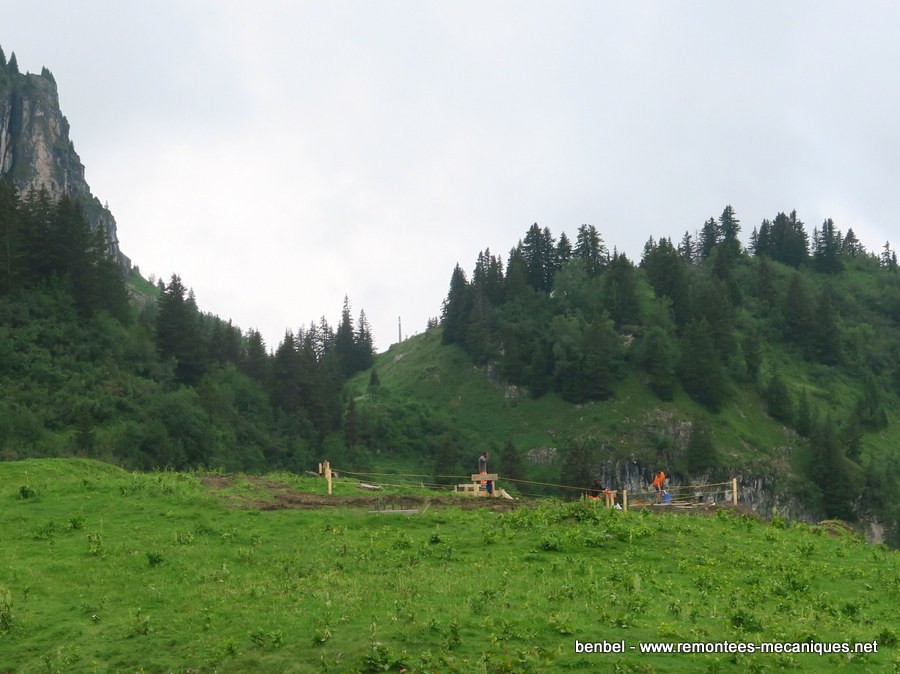

Vue vers l'aval et le socle du P15 au sommet de la crête depuis le creux précédant la station amont. Cette photo montre bien l'important dévers du terrain sur lequel cette portion de ligne est installée.
Une vue vers l'amont avec à l'avant les travaux du P16 ou P17, un peu plus loin ceux de la station amont et l'arrière-plan la piste du Laouissalet avec les travaux du TSD6.

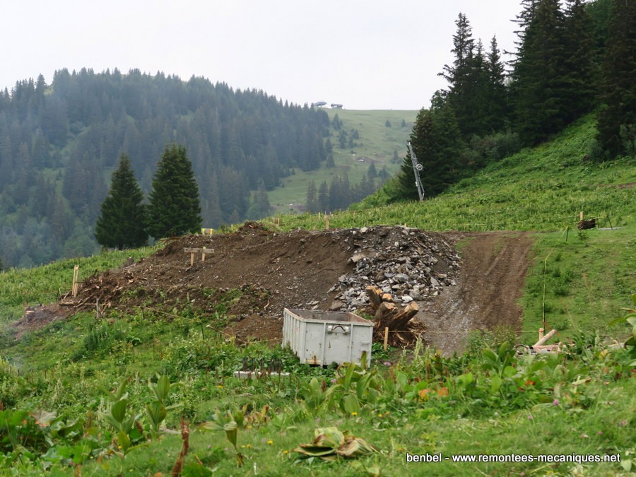

L'emplacement du P12 et les déblais de l'ancienne station

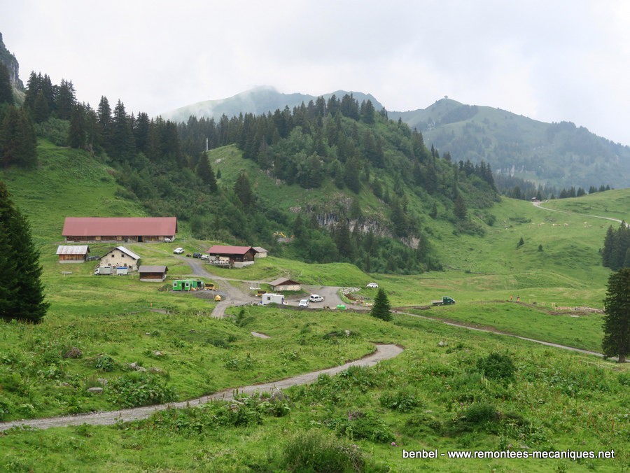

Une vue du hameau de Perche

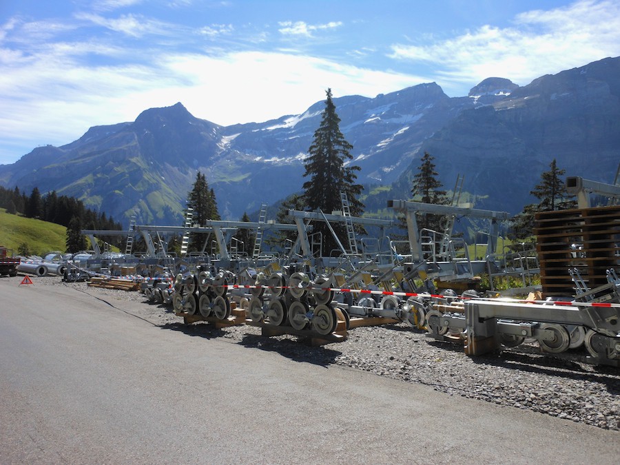

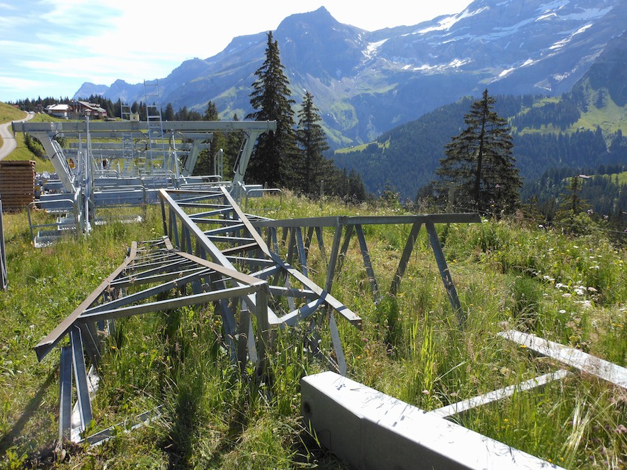

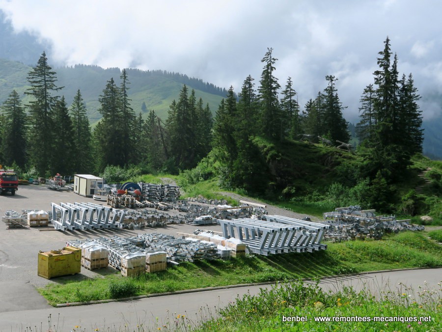

Un vue du matériel Garaventa stocké au col de la Croix. A l'avant des têtes de pylônes et trains de galets pour le TSD4. A l'arrière des composants de l'ancien TSF2 en attente d'envoi vers la république tchèque.

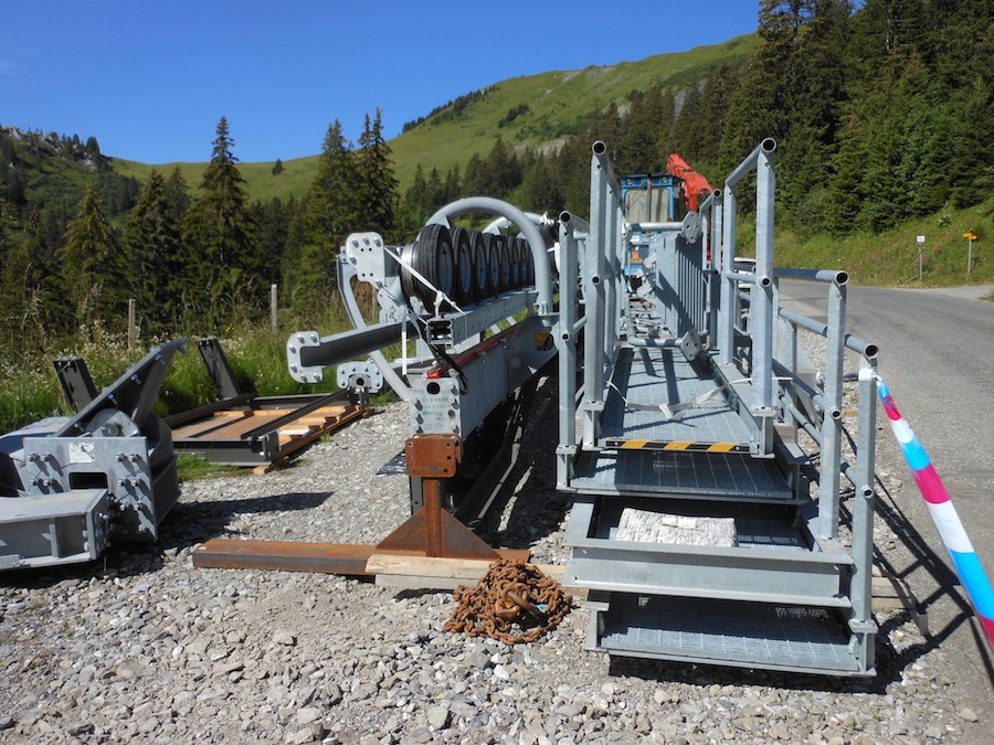

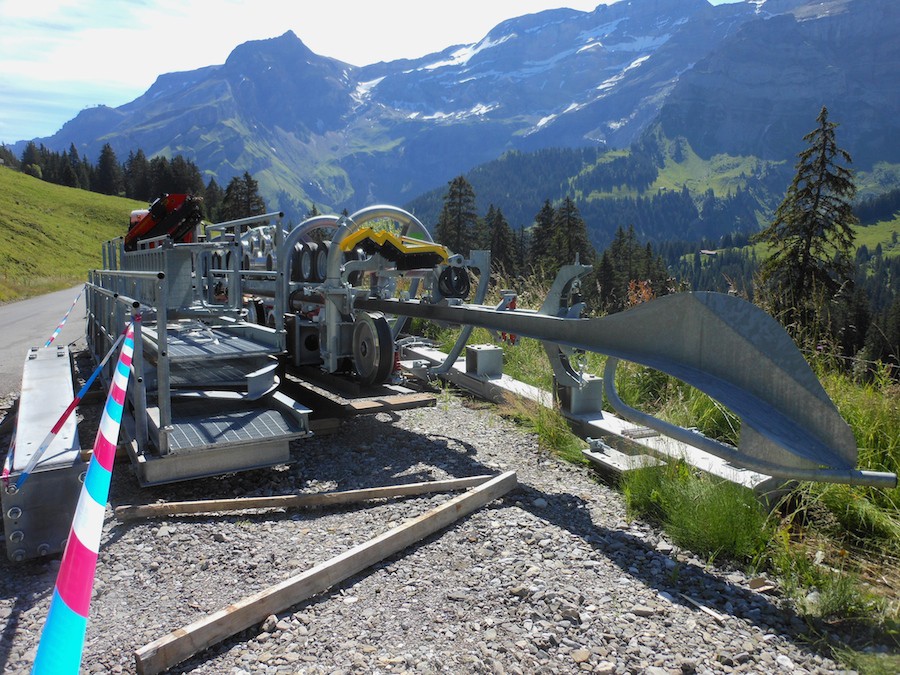

Comme l’avait signalé pistenbully fan dans son message du 21 juillet, il y a bien du matériel Poma (pour le TSD6 du Laouissalet) qui est entreposé le long de la route du col de la Croix, en contrebas des Mazots (donc du côté Diablerets du col). En voici quelques photos (qui datent du 30 juillet) :
On trouve d’abord un ralentisseur destiné à la gare amont :
Vue côté ligne.
Vue côté gare.

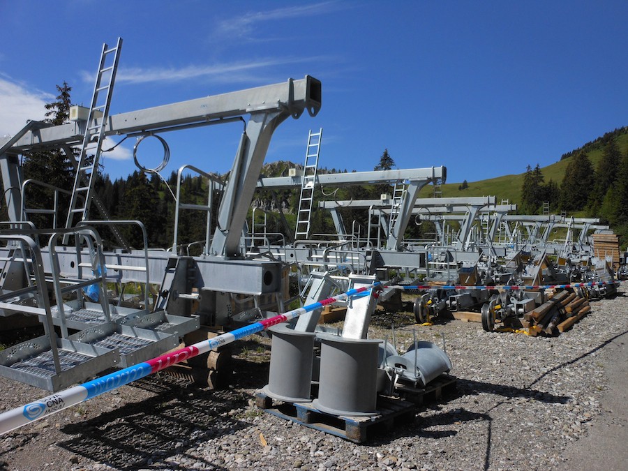

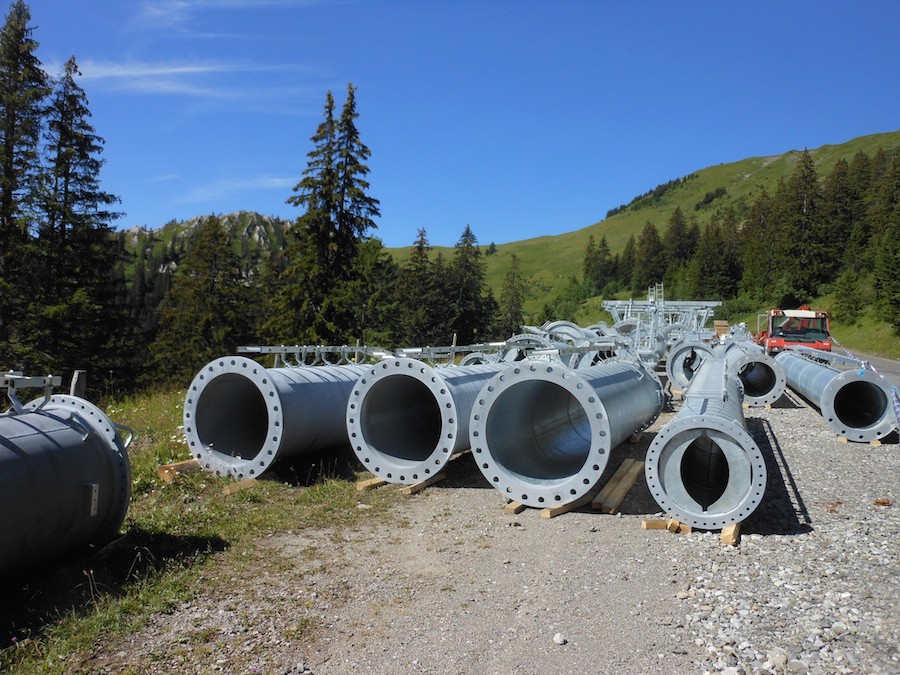

Les autres pièces entreposées sont des éléments de pylônes.
Fûts.
Têtes de pylônes et trains de galets.
Vue d'ensemble des éléments destinés à la ligne.
Finalement, quelques pylônes ainsi que la gare retour de l’ancien TKE2 sont entreposés.

Voici les caractéristiques principales (avec quelques points encore à compléter/confirmer) et profils en long des 2 remontées.
Caractéristiques principales du TSD4 Conche - Mi-Laouissalet
Station : Les Diablerets
Type d'installation : télésiège débrayable
Nom de l'installation : Conche - Mi-Laouissalet
Exploitant : Télé Villars-Gryon-Diablerets SA
Année de mise en service : 2016
Saisons d'exploitation : hiver
Capacité des sièges : 4 places
Vitesse maximale d'exploitation : 5 m/s
Durée de trajet minimale : 6,90 min
Débit maximal : 1500 personnes/heure (100% à la montée et 100% à la descente)
Cadencement : 9,6 sec
Espace entre les sièges : 48,00 m
Caractéristiques géométriques
Altitude aval (Conche) : 1834 m
Altitude amont (Mi-Laouissalet) : 1793 m
Dénivellation : - 41 m
Longueur développée : 1965 m
Pente moyenne : - 2,11%
Caractéristiques techniques
Type des stations : Uni G ...
Station motrice : aval
Marque du moteur principal : ABB (à confirmer)
Puissance en service : 232 kW
Puissance au démarrage (0,15 m/s²) : 316 kW
Station tension : amont
Type de tension : hydraulique
Largeur de voie : 5,2 m
Fabricant du câble : Fatzer AG (à confirmer)
Diamètre du câble : 38 mm
Charge de rupture effective du câble : 959 kN
Sens de montée : du côté gauche
Embarquements : dans l'axe de la ligne
Débarquements : dans l'axe de la ligne
Modèle des sièges : ? (Doppelmayr ...)
Type de pince : ? (DT 104 ?)
Commande et télésurveillance : Frey AG (à confirmer)
Remarque : les trains de galets sont identiques sur les 2 brins.
Caractéristiques principales du TSD6 Laouissalet - Meilleret
Nom de l'installation : Laouissalet-Meilleret
Constructeur : Poma (Gamme Eezii), représenté par Baco-Poma AG
Capacité des sièges : 6 places
Durée de trajet minimale : 3 min 50 sec
Débit maximal : 2800 personnes/heure à la montée, non exploité à la descente
Cadencement : 7,71 sec
Espace entre les sièges : 38,57 m
Longueur développée : 1091 m
Pente moyenne : 25%
Type des stations : Eezii 6 - Couleur des couvertures : brun uni terre de Sienne
Moteur principal : TT-Electric asynchrone AMP280-4A
Puissance nominale : 380 kW
Puissance nécessaire : 345 kW
Station tension : aval
Tension par brin : 15000 daN
Largeur de voie : 6,1 m
Diamètre du câble : 42 mm
Sens de montée : du côté droit
Embarquement aval : dans l'axe de la ligne
Débarquement amont : dans l'axe de la ligne
Modèle des sièges : Eezii 6 monocolores noirs avec garde-corps standard (repose-pied entre les passagers) et Kidstop sur les places extérieures
Type de pince : LPA-N
Commande et télésurveillance : SEMER (Groupe Poma)
Remarque concernant les trains de galets : valeur supérieure = brin montant, valeur inférieure = brin descendant.
