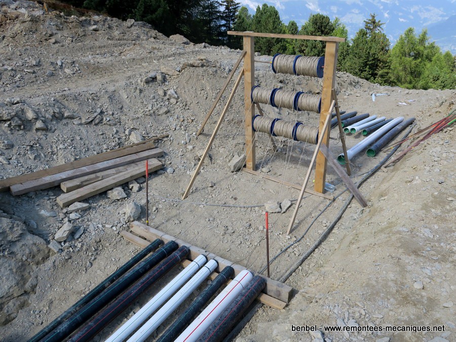

A l'occasion de la construction de la nouvelle télécabine, une tranchée est ouverte sur la totalité du parcours, qui recevra de nombreux câbles et conduites (y compris une conduite de gaz pour l'alimentation de Thyon 2000). C'est évidemment aussi l'occasion d'y enfouir les lignes de communication et de sécurité de la remontée, qui ne seront donc pas aériennes.

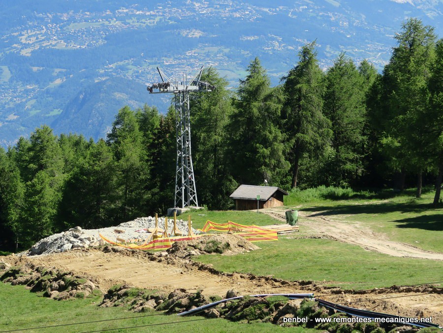

A remarquer que seuls quelques pylônes de l'ancienne TCD4 on été démontés parce qu'ils pouvaient gêner le travail actuel. Comme le montrent les photos, les autres sont encore en place. Ils seront démontés ultérieurement car il est prévu de les héliporter le jour où s'effectue l'héliportage des pylônes de la nouvelle installation.

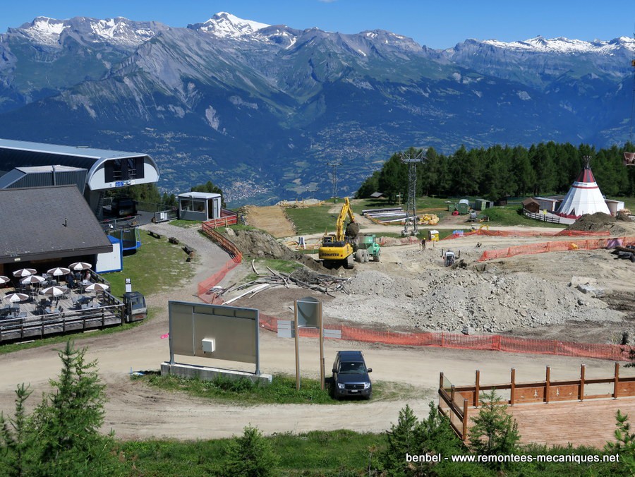

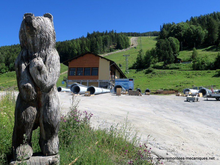

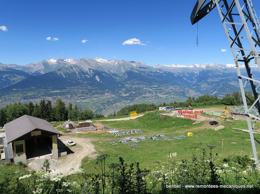

La station aval de la TCD4 depuis l'entrée du parking où sont notamment stockés des fûts de pylônes.
A gauche l'ancienne station et l'indication de l'emplacement de la nouvelle à droite.
Autre vue. A savoir qu'il a d'abord fallu démolir des bâtiments (non liés aux remontées) situés à proximité de la nouvelle station pour laquelle on en est aux travaux de terrassement.
Une vue du stockage des fûts (avec à l'arrière quelques anciennes cabines)
Gros plan sur des fûts

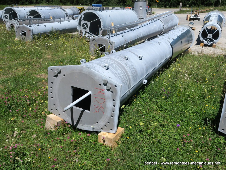

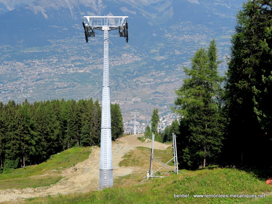

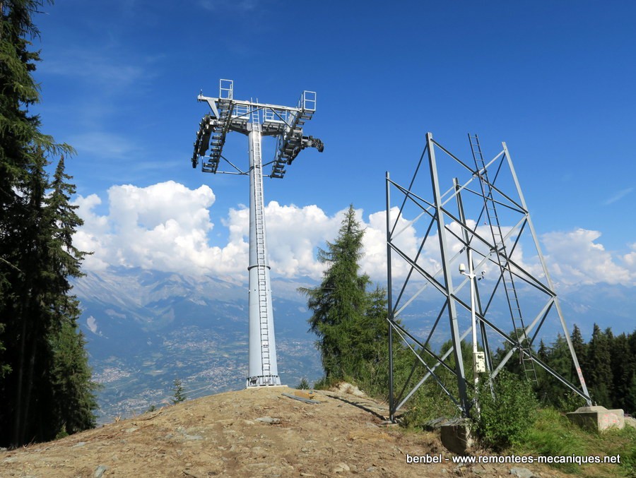

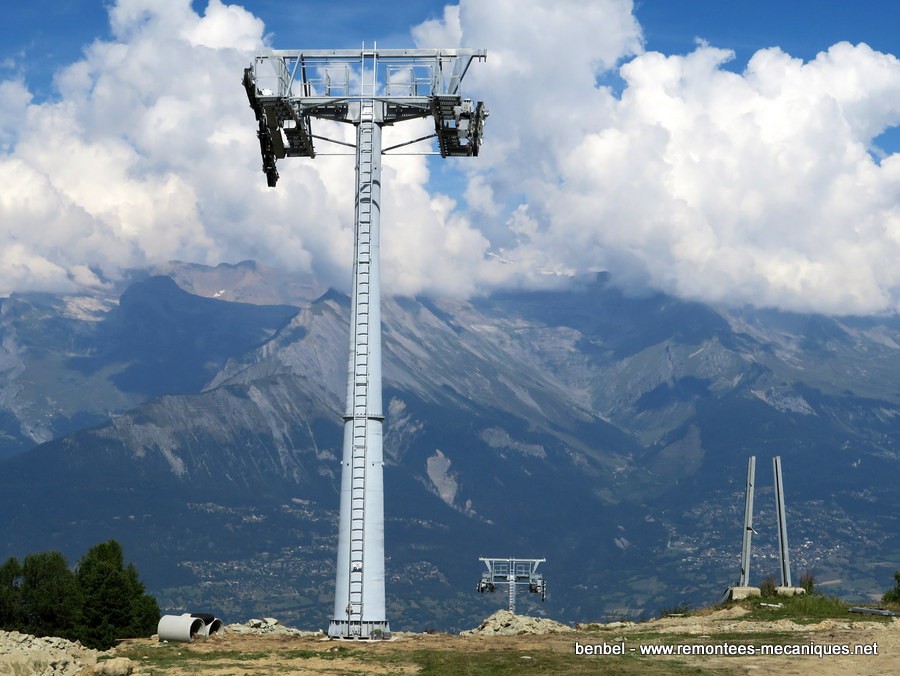

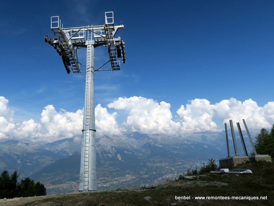

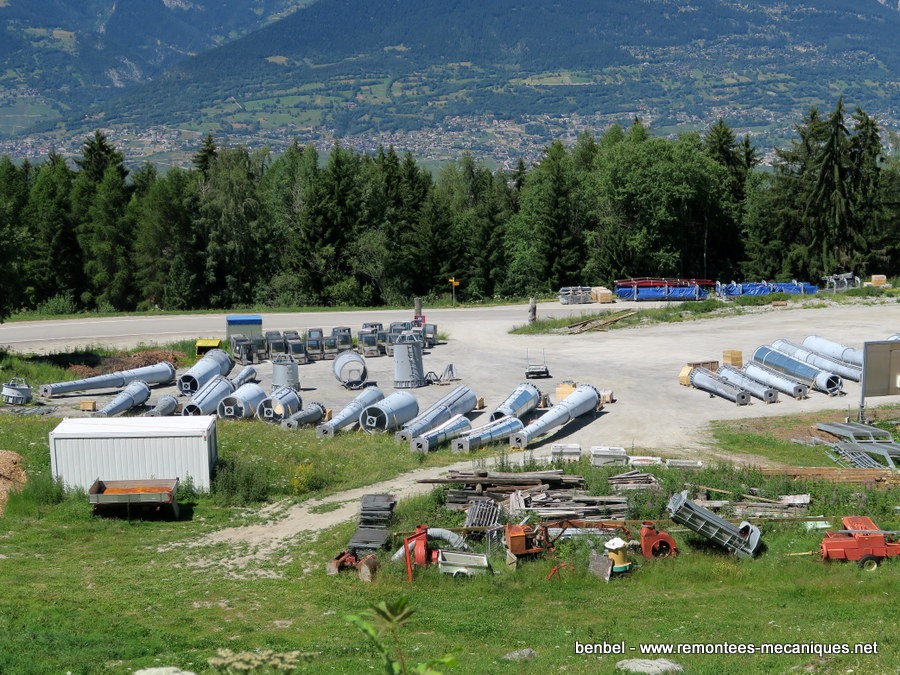

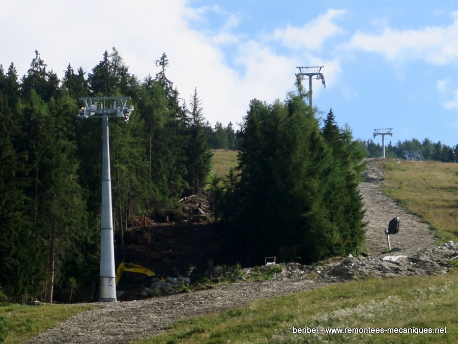

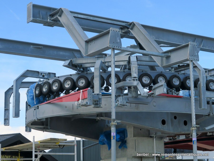

Vue générale des têtes de pylônes
Gros plan sur celle du P5 avec à l'avant la potence de décâblage non encore montée

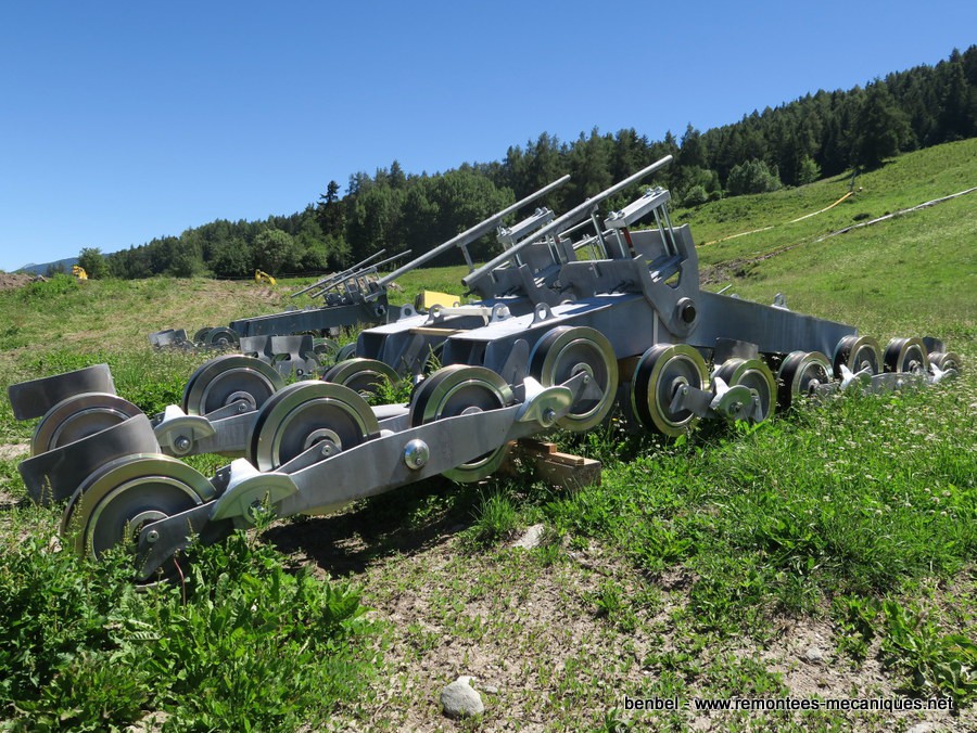

Vue sur les trains de galets
Gros plan sur des S10

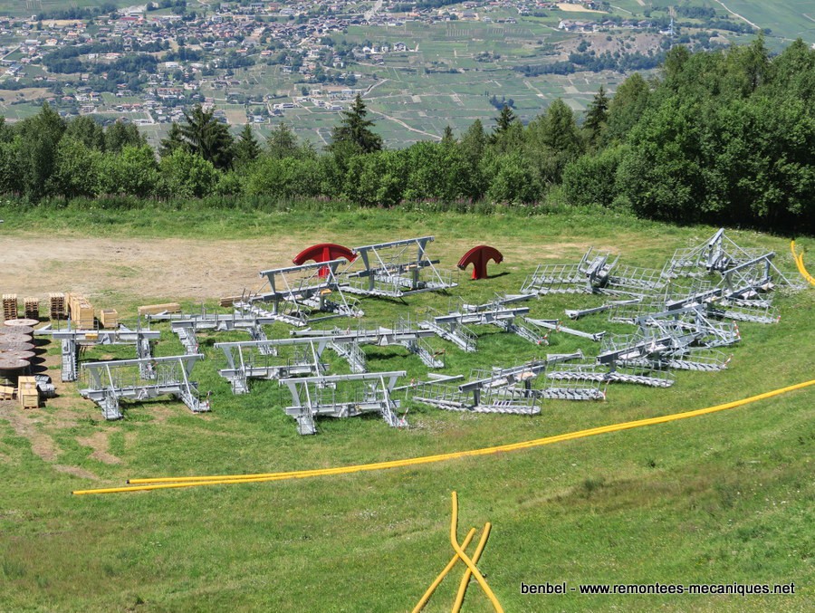

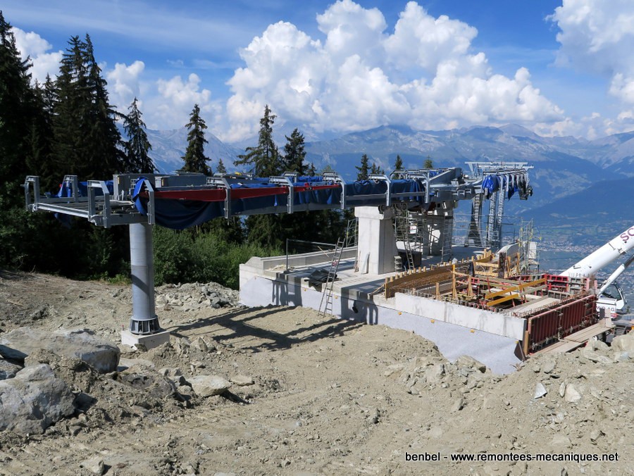

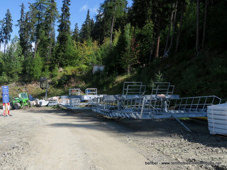

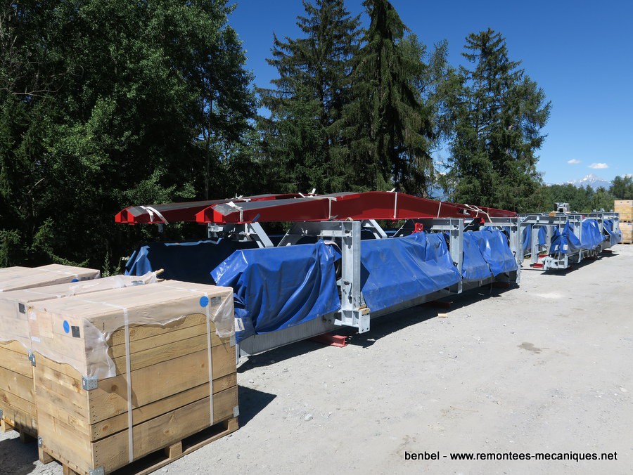

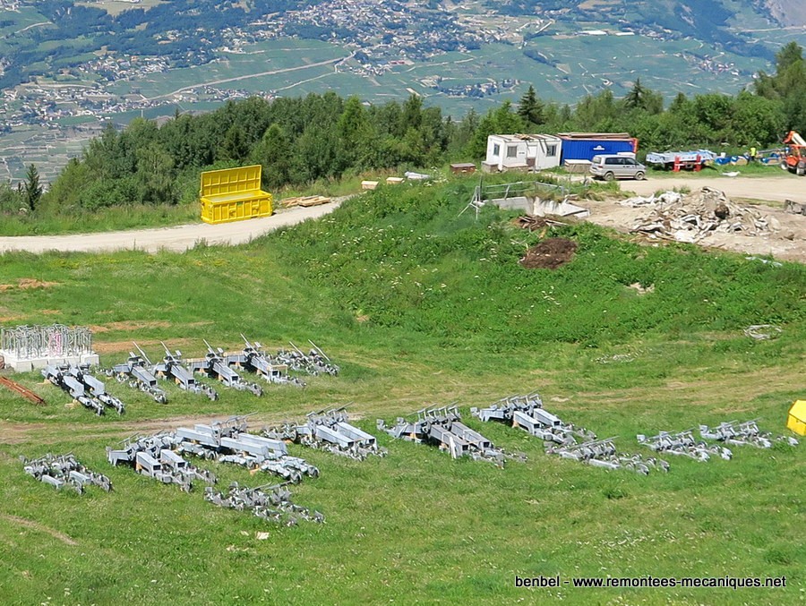

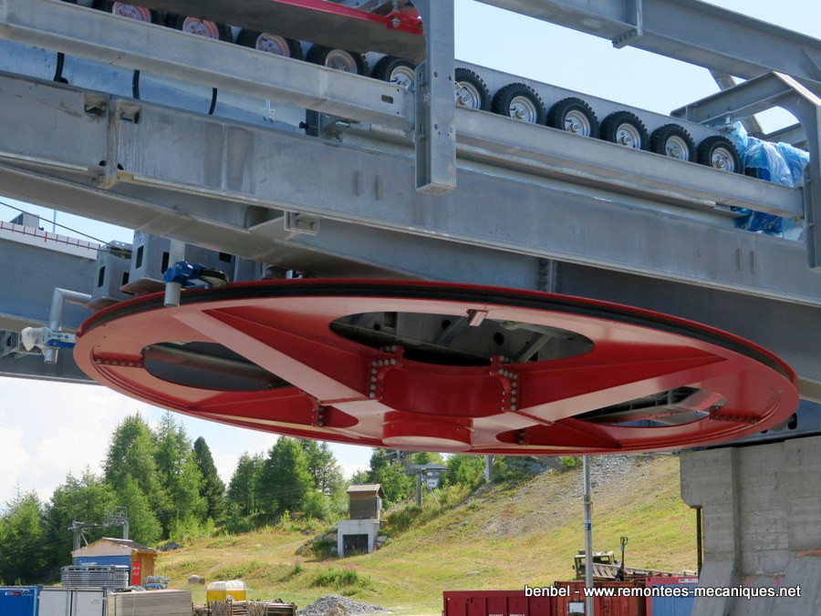

Le long de la route sont stockés des composants de la station intermédiaire (G2) qui sera celle dont le montage débutera en premier.
D'autres éléments de la G2 dont les cames d'embrayage/débrayage

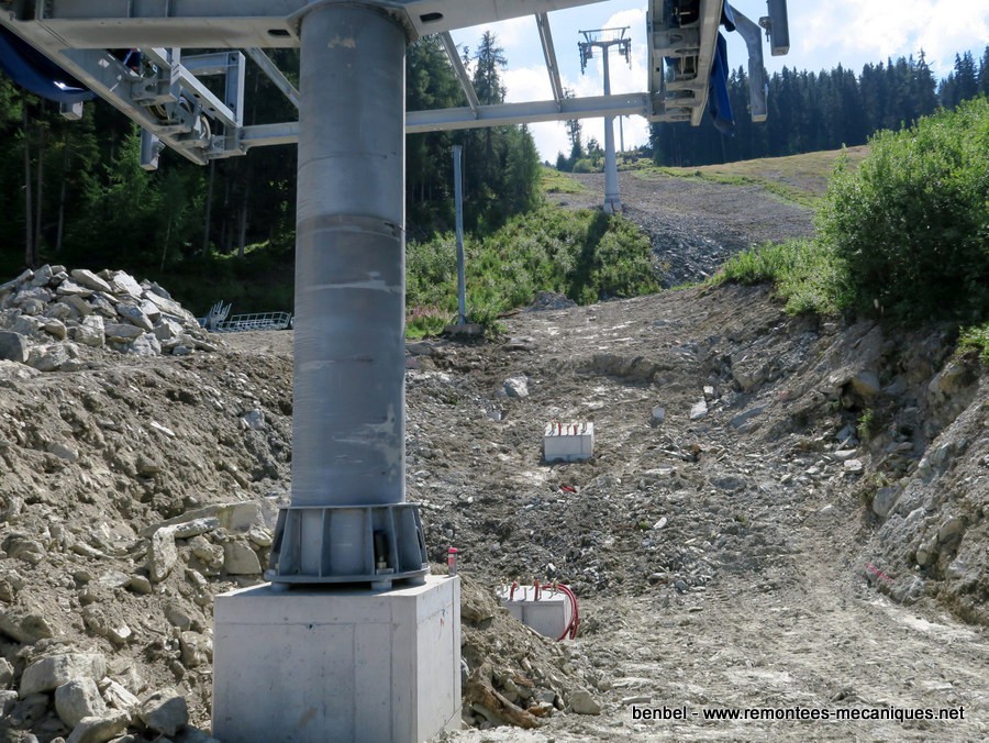

Au niveau de la première section, les travaux relatifs aux pylônes n'ont pas encore débuté à l'exception de ceux en entrée de G2. C'est pourquoi nous nous y rendons immédiatement (l'ancienne G2 a été complètement démontée)
Les anciens P8 et P9 d'entrée de G2 on été démontés. Par contre on peut voir plus bas les anciens P7-6-5.

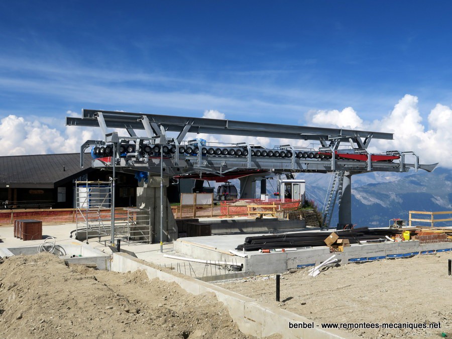

Cette vue est prise au niveau de l'extrémité aval de la nouvelle G2.
Cet imposant massif recevra les socles des 2 nouveaux pylônes d'entrée de G2, les P7 et P8.
Extrémité aval de la G2
Le massif central de la partie aval de la G2
Les travaux de la partie aval de la G2 vus depuis l'amont, dans l'axe de la seconde section, ce qui indique l'angle qu'elle formera.

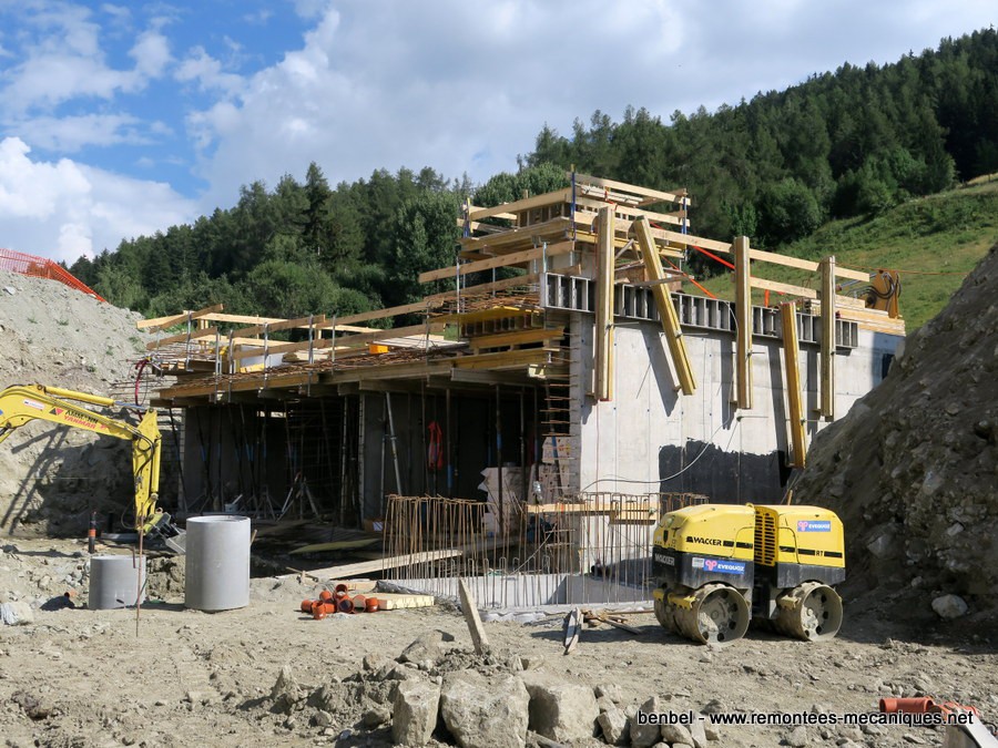

Vue générale des travaux en G2
L'emplacement de la partie amont de la G2 avec dans le fond les travaux d'excavation pour les nouveaux pylônes compression de sortie de station (P9 et P10). Les anciens pylônes de sortie (P10 et P11) ont évidemment été déjà démontés.

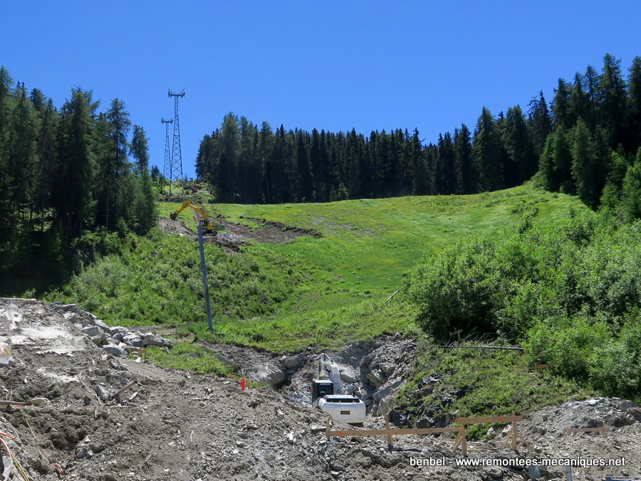

Le début de la seconde section. L'ancien P12 a également été démonté et on voit à l'arrière les anciens P13 et P14. Le petit pylône tubulaire à l'avant n'a rien à voir avec l'installation. Il s'agit d'un support pour les filets de sécurité de la piste.
A l'avant-plan, les travaux de terrassement du nouveau P11 à l'emplacement de l'ancien P12 démonté.

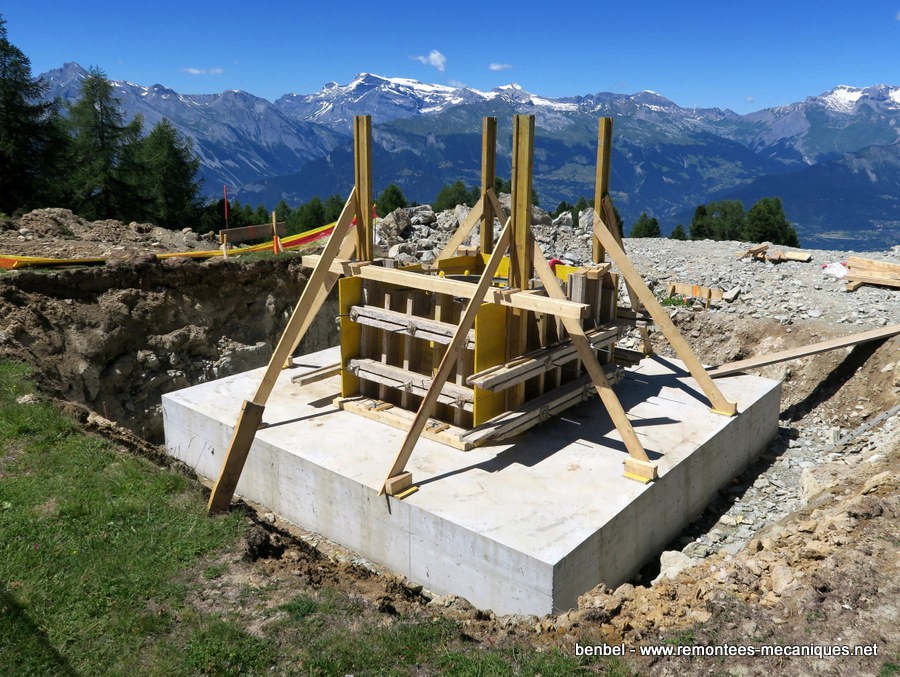

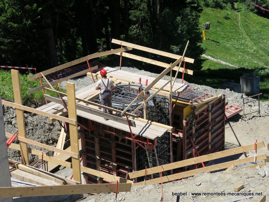

Il n'y a pas de nouveau pylône à hauteur de l'ancien P13. Mais à partir de l'ancien P14 on trouvera chaque fois un nouveau pylône à proximité d'un ancien.
Les travaux de terrassement du nouveau P12 à proximité de l'ancien P14
Les travaux du nouveau P13 à proximité de l'ancien P15

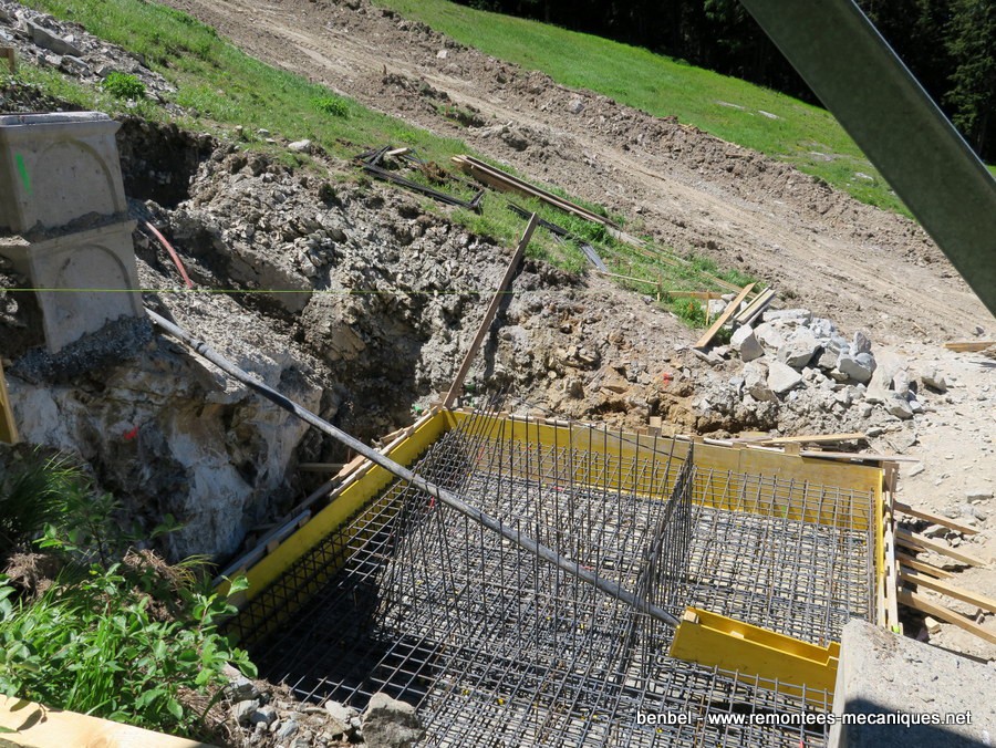

Gros plan sur les fondations du P13
Semmelle du P14 à proximité de l'ancien P16

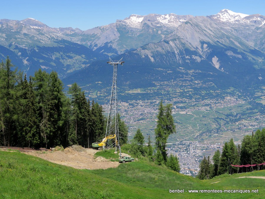

Les travaux du nouveau P15 à proximité de l'ancien P17
Massif du P15
Le massif du P16, dernier pylône de la ligne, à proximité de l'ancien P18

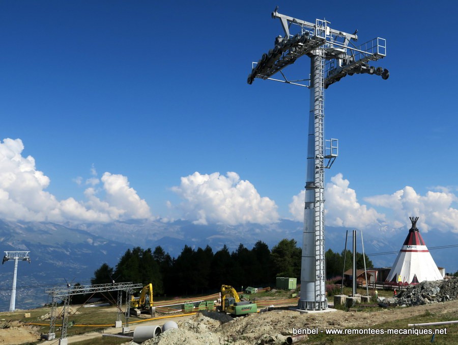

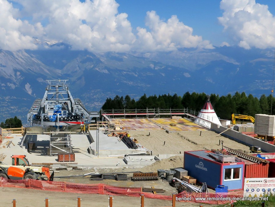

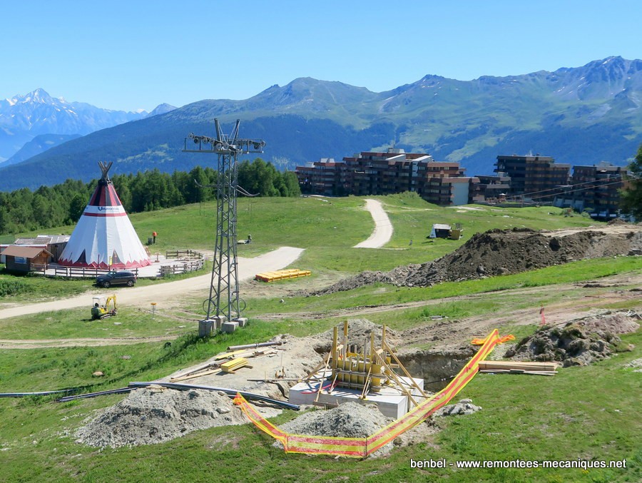

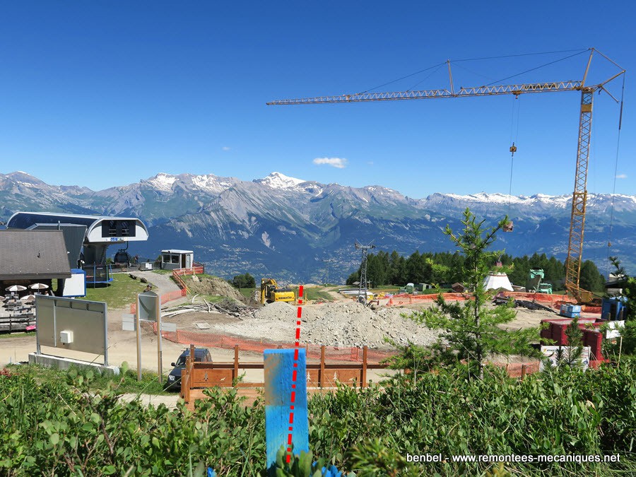

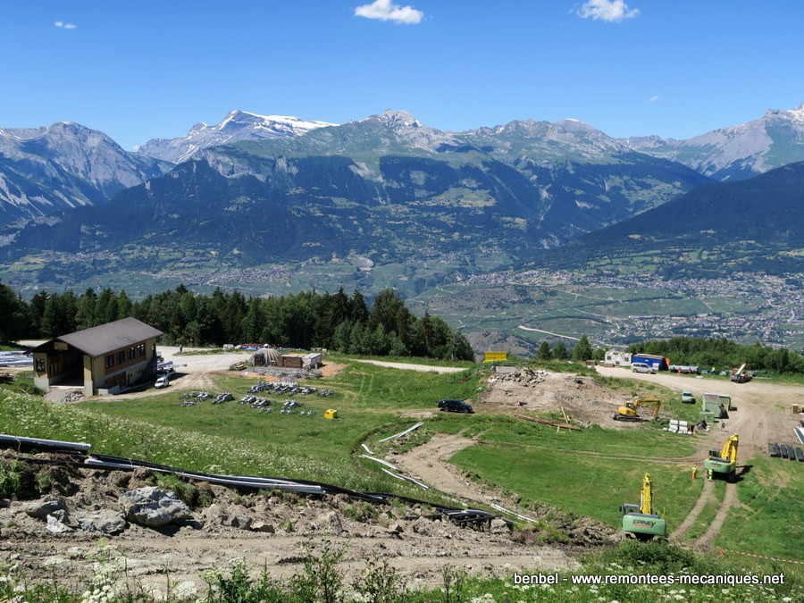

Vue générale des travaux en amont avec sur la gauche la station amont de la TCD8 de Veysonnaz

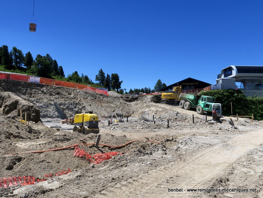

Les travaux de la nouvelle station amont en elle-même n'ont pas encore commencé. Voici l'axe de la remontée qui permet de se rendre de l'endroit où celle-ci sera située.
Au centre de la photo, l'emplacement du futur garage. La station devrait se situer à peu près sur la trace de passage des engins de chantier.
Vue rapprochée de l'emplacement du garage

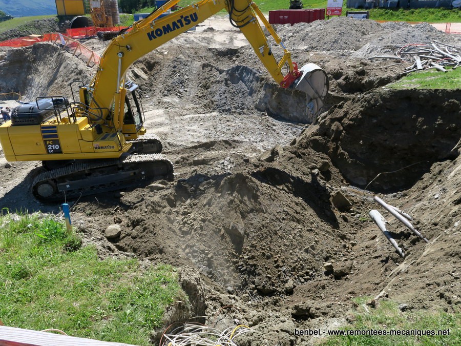

La pelleteuse jaune ne travaille pas à l'excavation de la nouvelle station amont mais bien à celle d'un ascenseur d'une hauteur d'environ 8 mètres qui se se situera à proximité des stations amont des 2 télécabines et facilitera l'accès aux enfants et débutants entre les pistes et les remontées et restaurants.
Travaux d'excavation pour l'ascenseur
Autre vue générale des travaux en amont

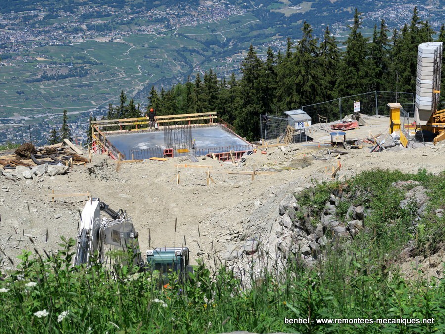

Posté 05 août 2016 - 08:42

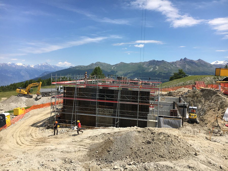

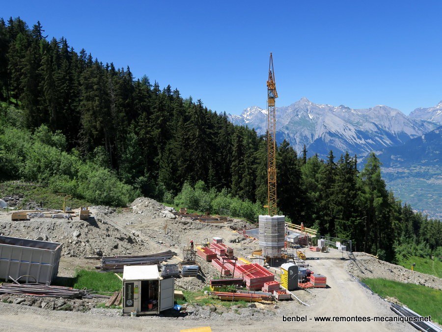

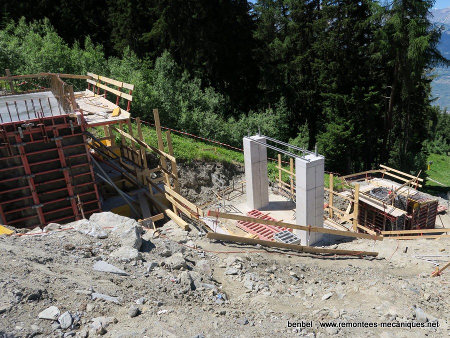

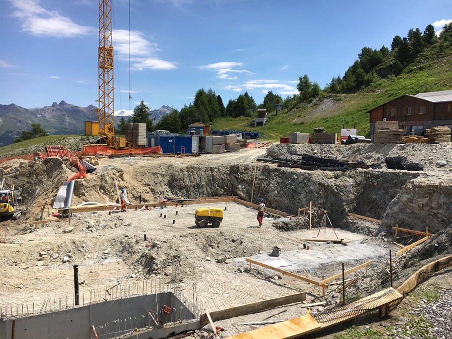

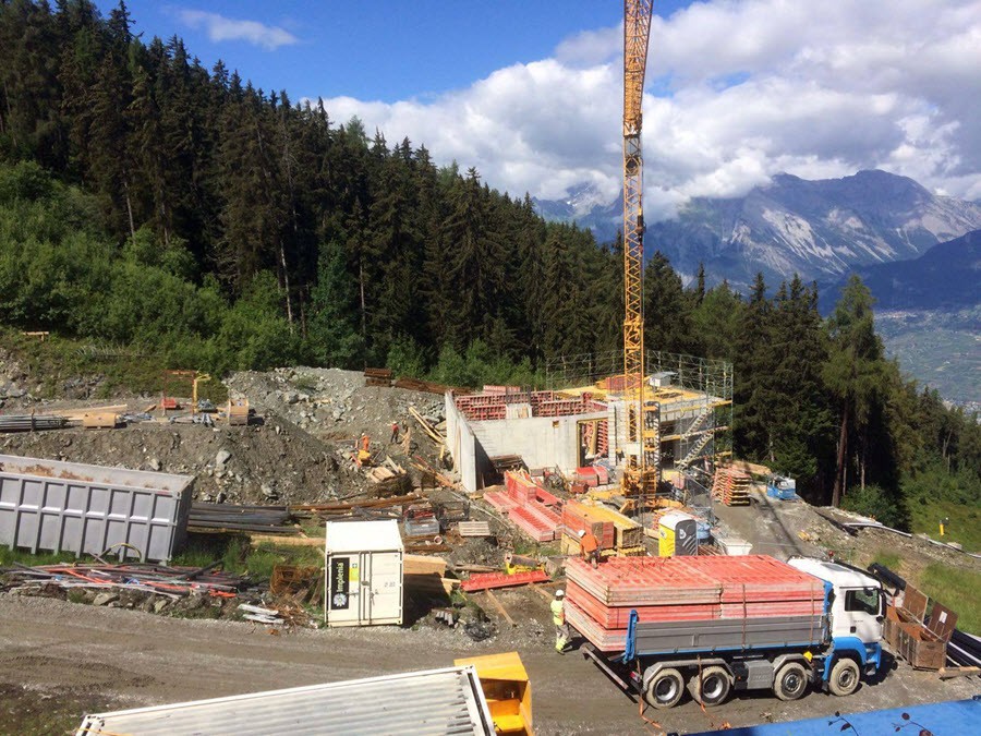

Veysonnaz a publié hier sur sa page Facebook 2 photos qui montrent l'avancement des travaux en amont depuis ma visite il y a une bonne quinzaine de jours.
Construction du garage
Source : FB Veysonnaz https://www.facebook...?type=3
Fondations de la station amont
Source :FB Veyzonnaz https://www.facebook...?type=3

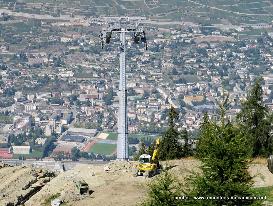

#15 L'utilisateur est hors-ligne   benbel
  • Messages : 6 180

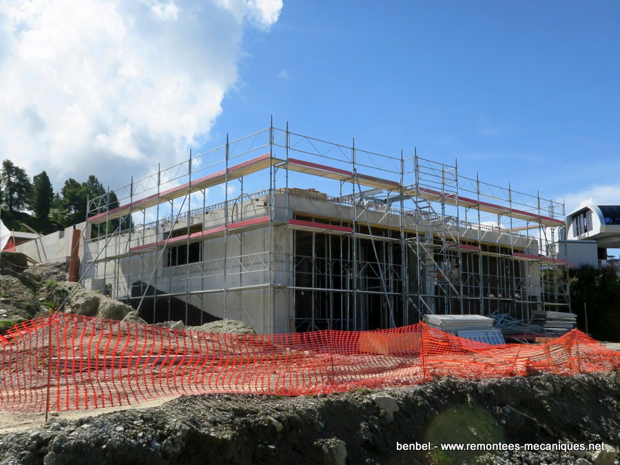

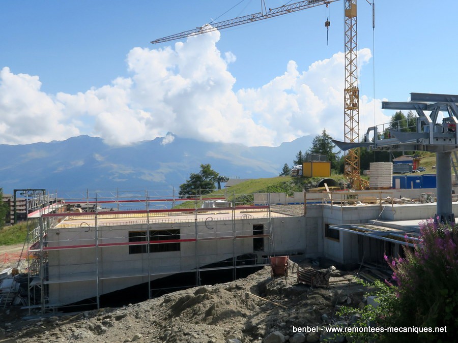

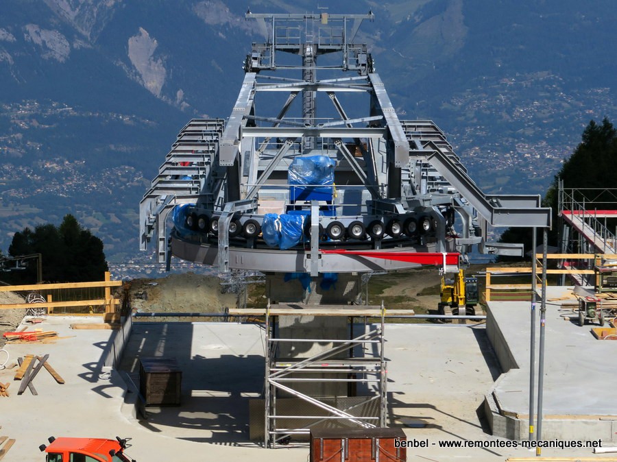

Posté 12 août 2016 - 16:50

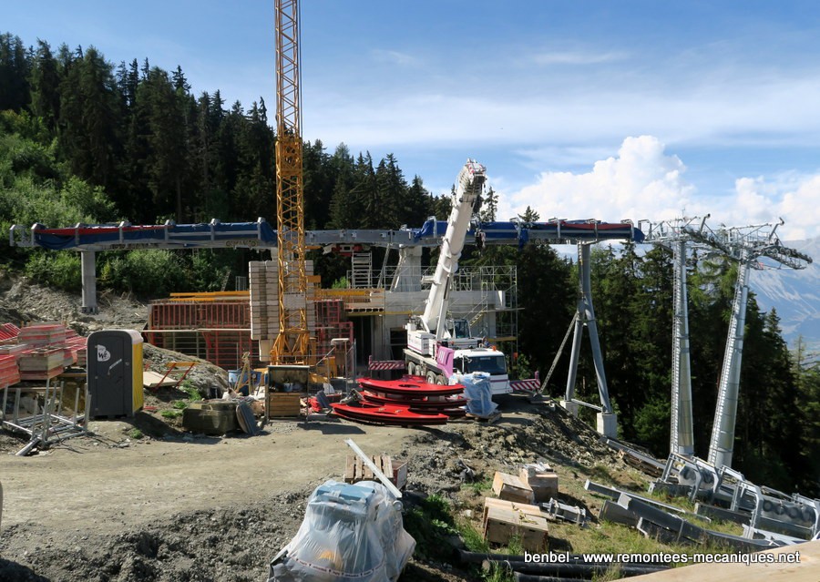

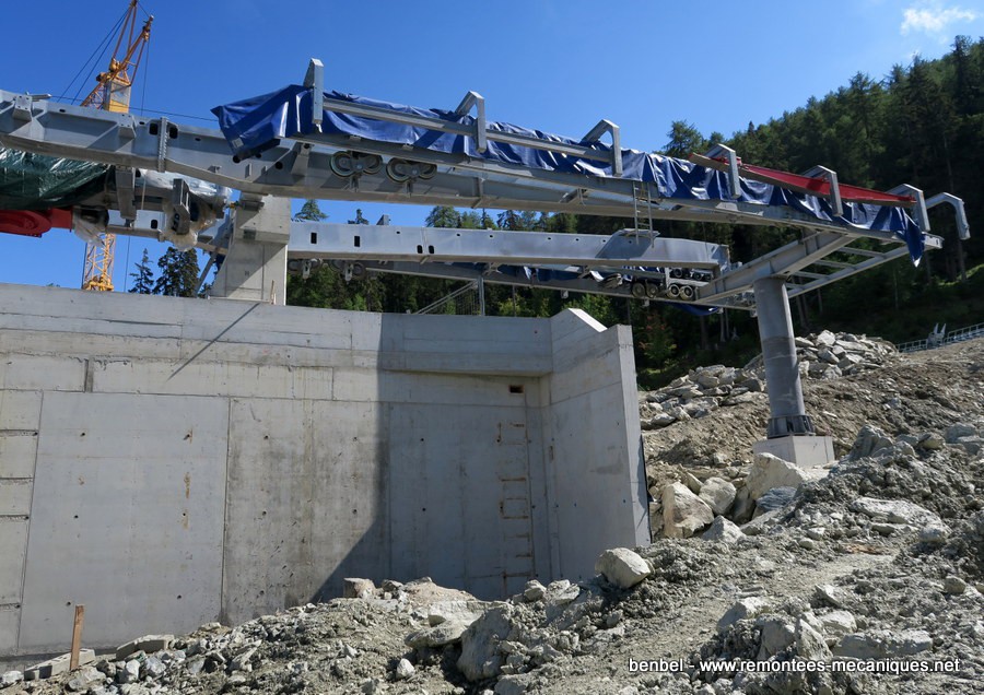

Evolution des travaux en station intermédiaire au 10 août :

Le Kamov d'Héliswiss a procédé hier (et peut-être aussi aujourd'hui) à l'héliportage de certains pylônes:
voir ici et aussi ici.

Un reportage photographique assez détaillé sur la situation du chantier au 11/09.
En fonction de l'ensoleillement, les photos sont généralement prises en direction aval et le chantier sera dès lors parcouru de l'amont vers l'aval en commençant par la station amont.

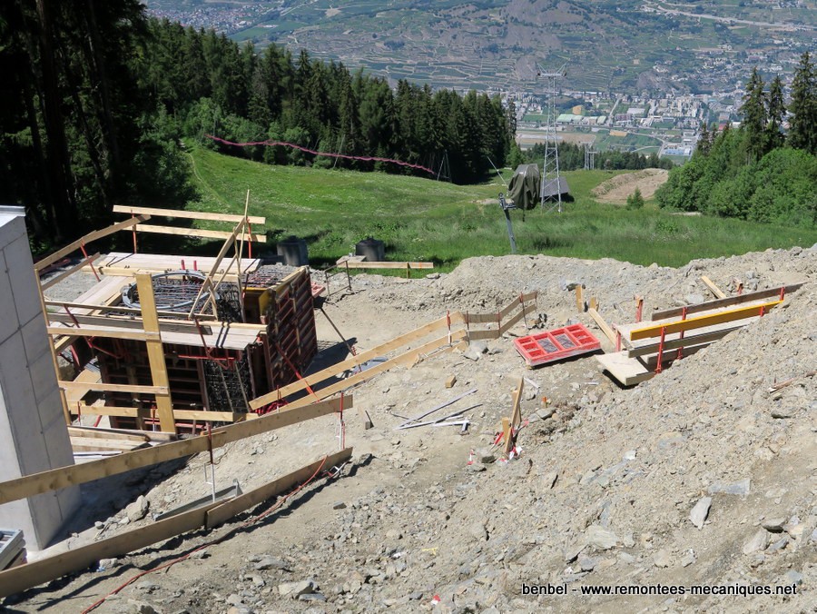

Vue générale de la localisation de la station amont

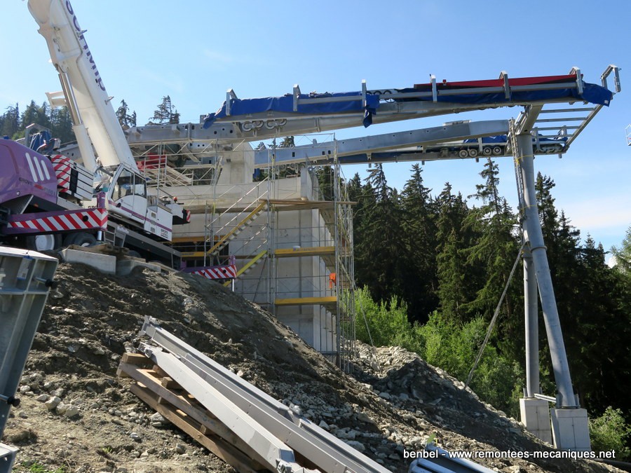

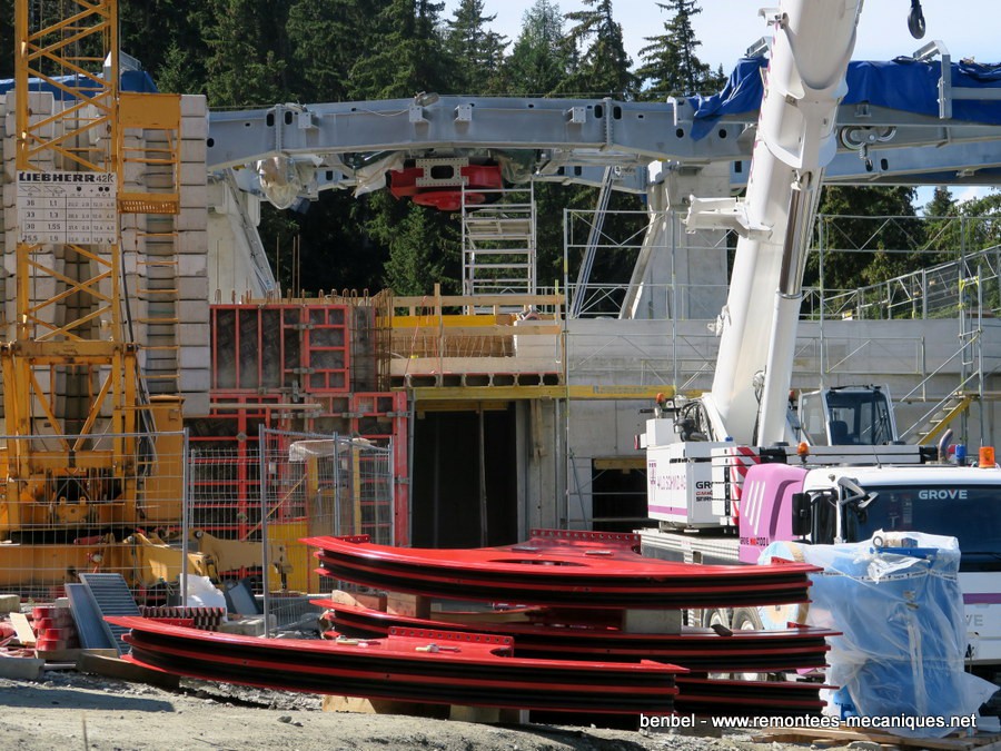

Station amont et sur la droite l'emplacement où sera monté le garage pour les cabines dont le niveau inférieur, notamment à usage de garage pour dameuses, a déjà été construit.
Gros plan sur la station retour tension
Vue latérale côté ouest
Vue latérale est, du côté du garage dont on peut voir l'endroit où se fera l'accès pour les cabines. Je suppose que le quai de débarquement sera équipé d'une plateforme escamotable à cet endroit. Sur la gauche l'emplacement du local de contrôle.
On peut distinguer 2 aiguillages : l'installation tournant dans le sens horlogique, celui de droite permet d'accéder au garage et celui de gauche est destiné à la sortie. Le cyclage et le décyclage pourront donc s'effectuer dans le sens normal de marche.
La poulie retour tension
Vue en conte-plongée de la station avec sur la droite le petit tunnel d'accès à l'ascenseur qui a été évoqué dans un message précédent

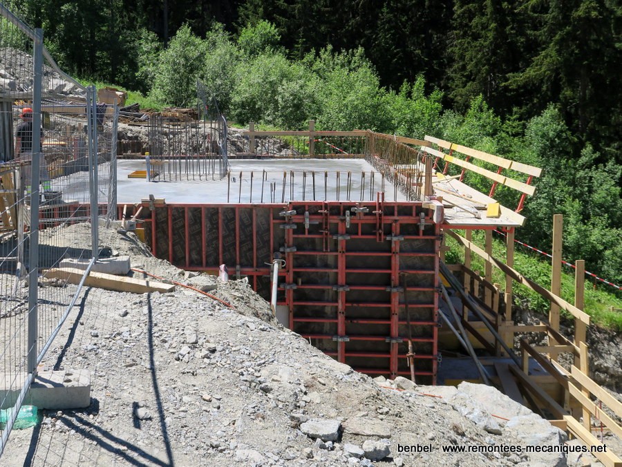

Le niveau inférieur du bâtiment sur lequel viendra le garage. Sur la droite l'extrémité de la station.
Vue depuis l'aval sur la garage pour dameuses sur lequel viendra la garage des cabines

Le P16 équipé de protections thermiques avec sur sa droite la base de l'ancien P18
Le P15 et la base de l'ancien P17
Le P14 et la base de l'ancien P16
Cette vue permet de se rendre compte du nombre élevé de gaines que comprend la tranchée construite sous l'installation
Le P13 à côté de la base de l'ancien P15
Le P12 et la base de l'ancien P14
Le P11 et en contrebas, la station intermédiaire

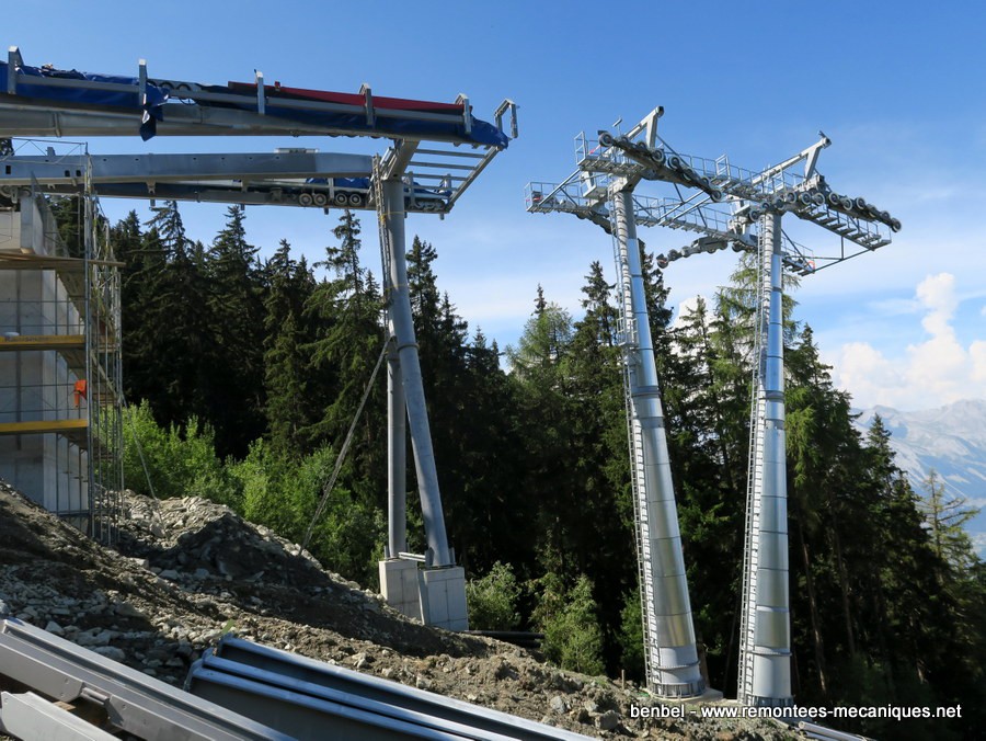

L'extrémité aval de la station et les pylônes P8 et P7 équipés de protections thermiques
Vue globale du côté est de la station intermédiaire
Gros plan sur la partie centrale, au niveau de l'angle, qui accueillera la poulie motrice à double gorge dont on peut voir les éléments à l'avant-plan. Sur la droite le réducteur. Le moteur principal est également stocké à proximité (je n'en ai vu qu'un, donc il est probable que l'entraînement ne sera pas composé de 2 moteurs en série).
Le pilier en extrémité amont de la station avec les socles des pylônes compression P9 et P10 qui ne sont pas encore montés.
Vue sur le côté ouest de la partie amont de la station
Et le côté ouest de la partie aval avec les pylônes P8 et P7

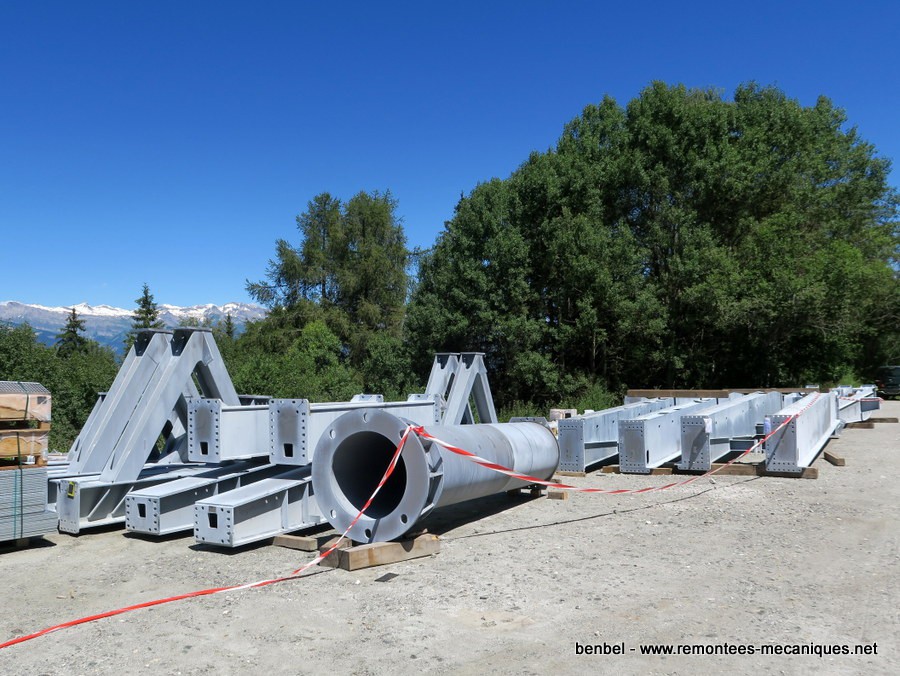

Les têtes des P9 et P10 ont été héliportées et sont stockées à proximité de la station intermédiaire. Je présume que le montage de ces pylônes sera effectué par le camion-grue que nous avons vu su les photos et que les autres composants de ceux-ci, qui sont toujours en aval, seront acheminés par voie terrestre.
Un bref regard vers la première section de la ligne, en deçà des P8 et P7 déjà vus.
Le P6
Le P5
Sur la gauche le P4 et à l'arrière les P5 et P6. On peut aussi deviner la partie supérieure des P7 et P8. A noter qu'un petit déboisement a été nécessaire pour la portée entre le P4 et le P5.
Comme les pylônes P3, P2 et P1 n'ont pas encore été montés, intéressons-nous à la station aval.
Vue générale des travaux en station aval sur la droite avec la station aval de l'ancienne télécabine sur la gauche
La future station aval avec le pilier central bien visible. Par contre j'ai indiqué d'une flèche l'emplacement du pilier avant.
Vue du niveau inférieur de la station du côté aval
