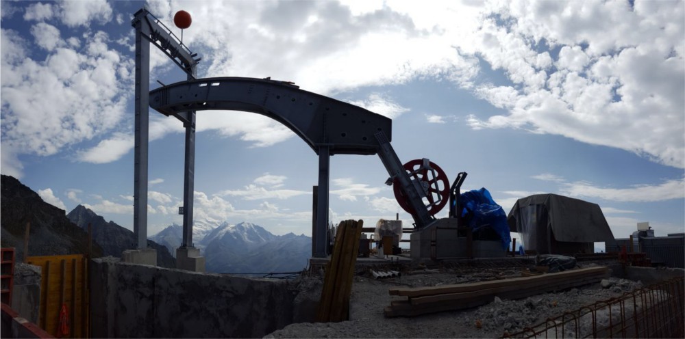

Au niveau design... Je suppose que la Cabine serà presque identìque à la nouvelle cabìne de la TPH du Mont-Fort (aussi comme schemà du couleurs etc...)
#3 L'utilisateur est hors-ligne   Télé M

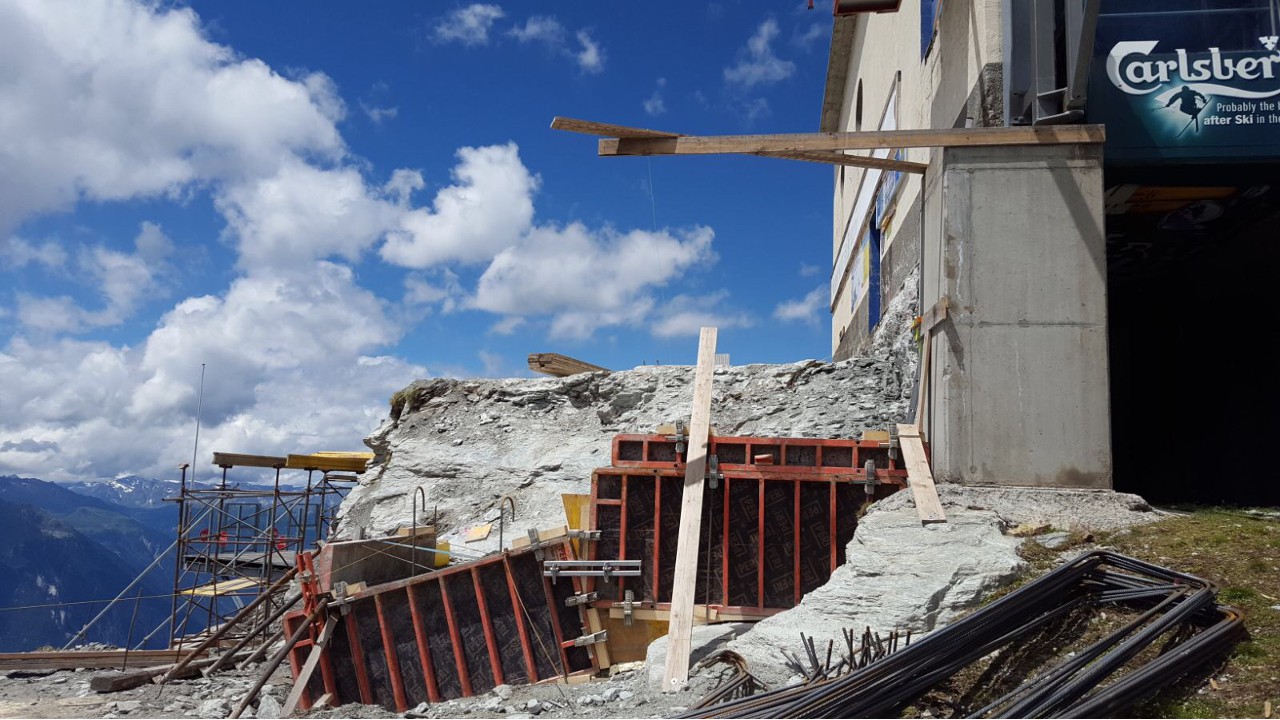

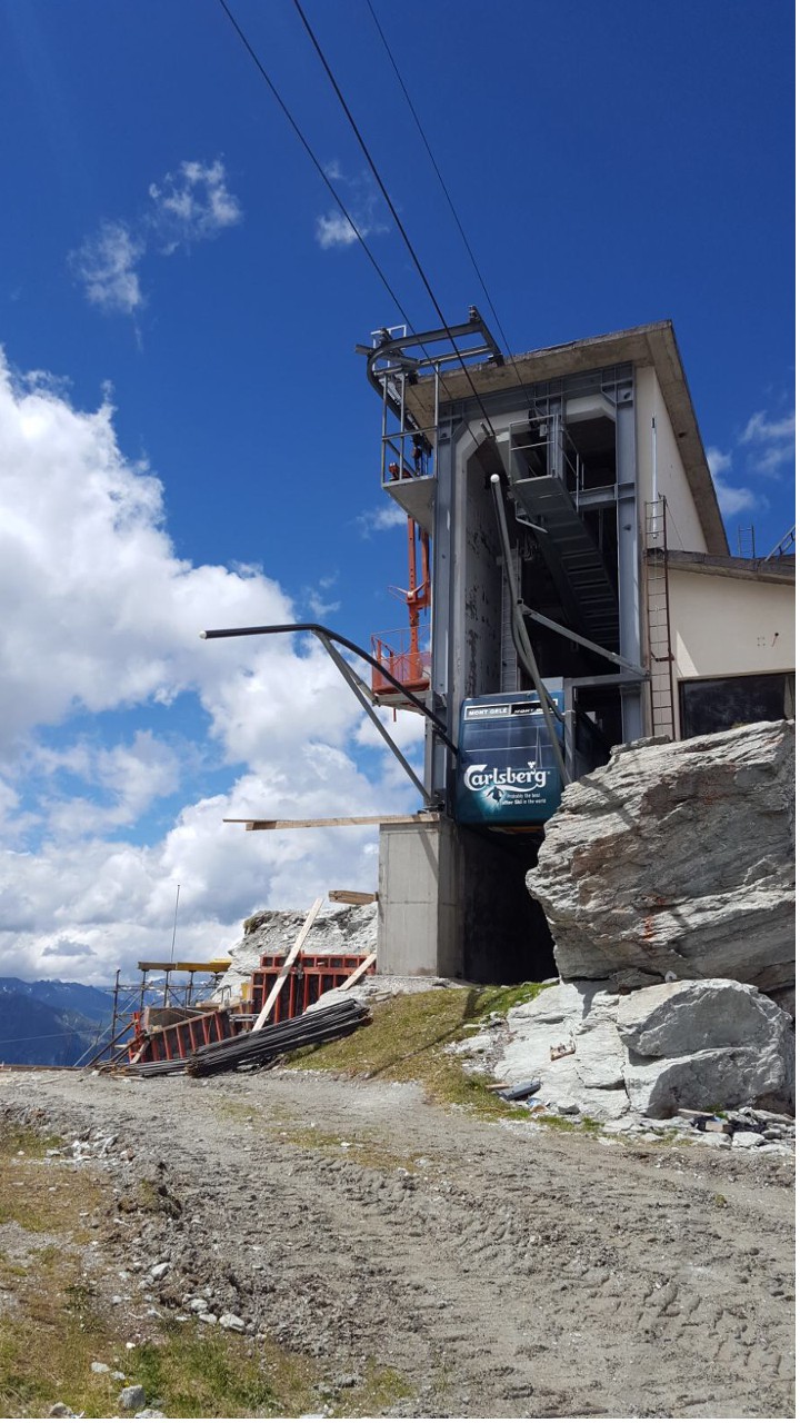

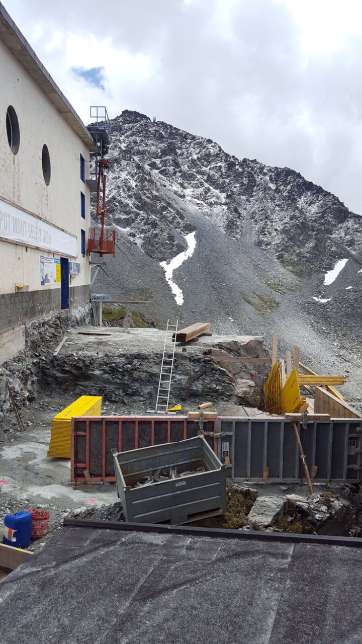

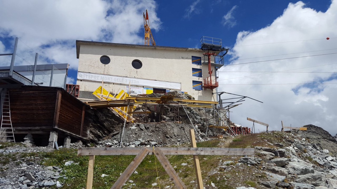

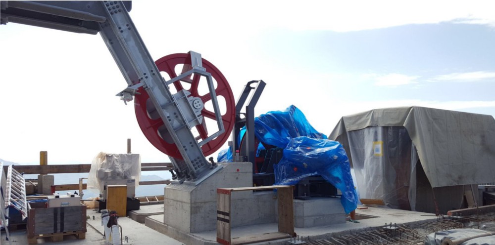

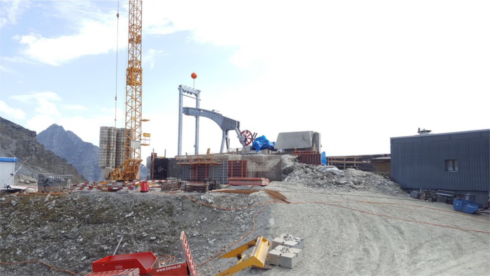

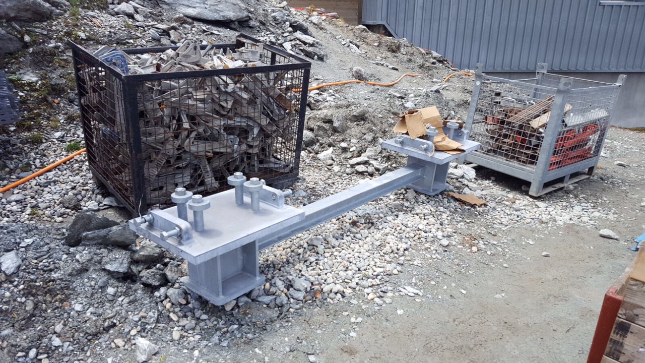

voici un petit récapitulatif des travaux du nouveau téléphérique du Mont-Gelé.
Après avoir fonctionné jusqu'au 31 juillet pour les besoins du chantier(transport employés et matériels)., l'ancien téléphérique est en cours de démolition.
on peut voir dans la benne du dumper l'ancien réducteur de la machinerie

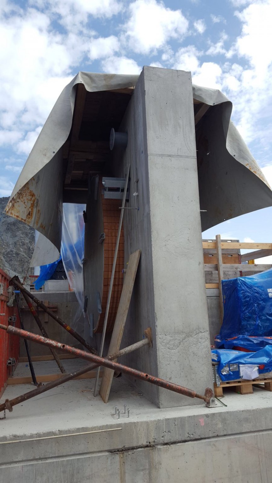

Pour la nouvelle installation,la maçonnerie est quasiment terminée.Il est prévu de monter la charpente métallique au cours du mois d'août et septembre.
les parties métalliques entreposées en contrebas du chantier.

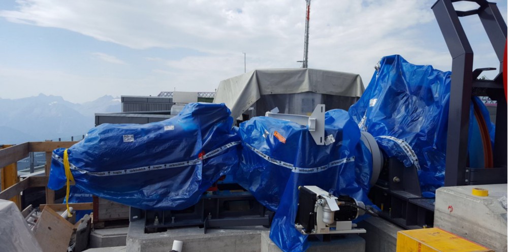

la nouvelle machinerie protégée par des plastique bleus.
voici l'entreprise qui s'occupera de tirer les câbles.

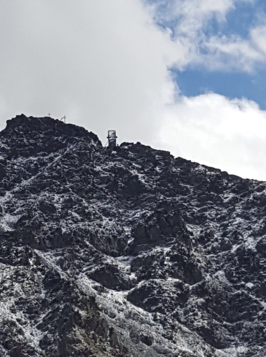

Et pour la gare amont, pour le moment je n'ai pas réussi à aller au sommet à cause du temps(brouillard et vent).
je n'ai qu'une photo d'en bas et de mauvaise qualité
Voilà pour l'avancée de ces travaux B) :D :Garaventa:

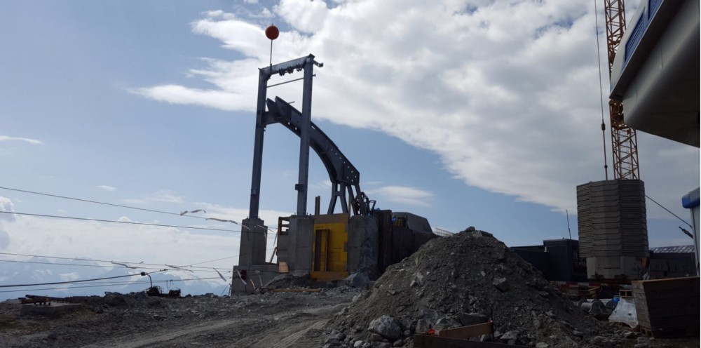

Concernant les restes de la gare :
Il ne reste plus que le portique métallique qui était devant la gare, tout le béton a été enlevé.

Voir le messageGondelbahn Monde, le 22 août 2017 - 20:42 , dit :
Toujours en haut :D/>
Pour l'instant ...
Tu te trompe il s'agit du nouveau portique.
#16 L'utilisateur est hors-ligne   Gondelbahn Monde
  • Messages : 4 824
Posté 22 août 2017 - 20:50
Ah, ok je m'y attendais pas, je croyais un déplacement de la gare plus vers la gauche ...
Merci alors ;)

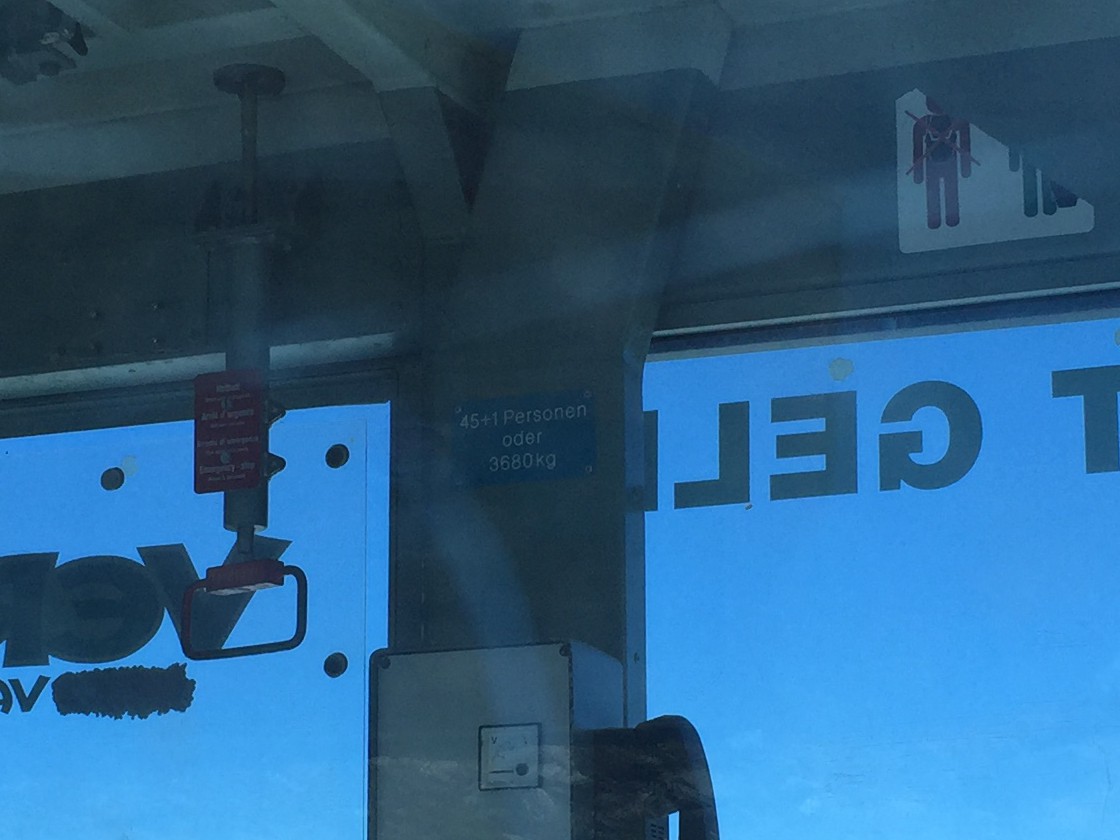

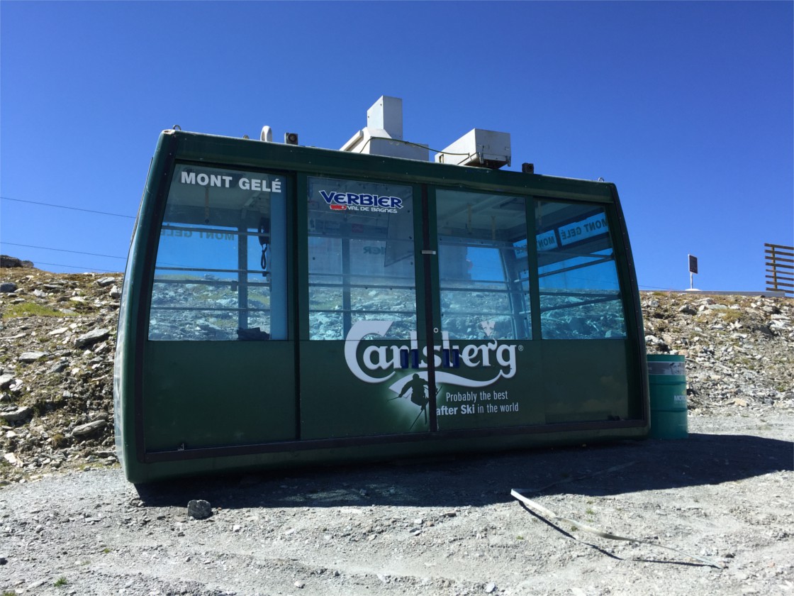

Edit : Étant sûr que l'ancienne cabine était une 45 places, ce que bergbahnen.org et seilbahntechnik ... ont eu finalement tord sur leur fameuse cabine 40 places ...
J'ai été revoir la cabine au sol et j'ai pris en photo depuis l'extérieur la plaque et on voit bien : 45 + 1 !
Donc il s'agissait bien d'un TPH45 !
Voici mes propos avec quelques illustrations assez fraiches :
Ce message a été modifié par Gondelbahn Monde - 22 août 2017 - 21:57 .

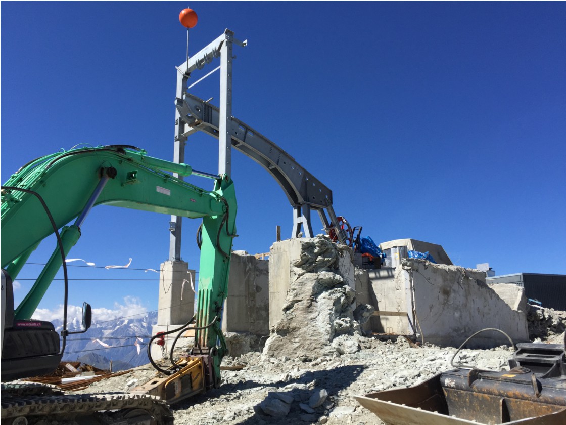

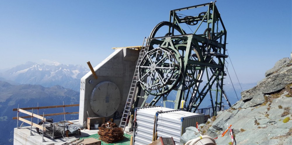

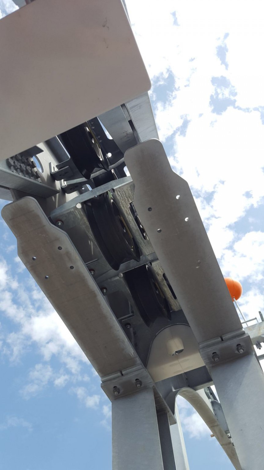

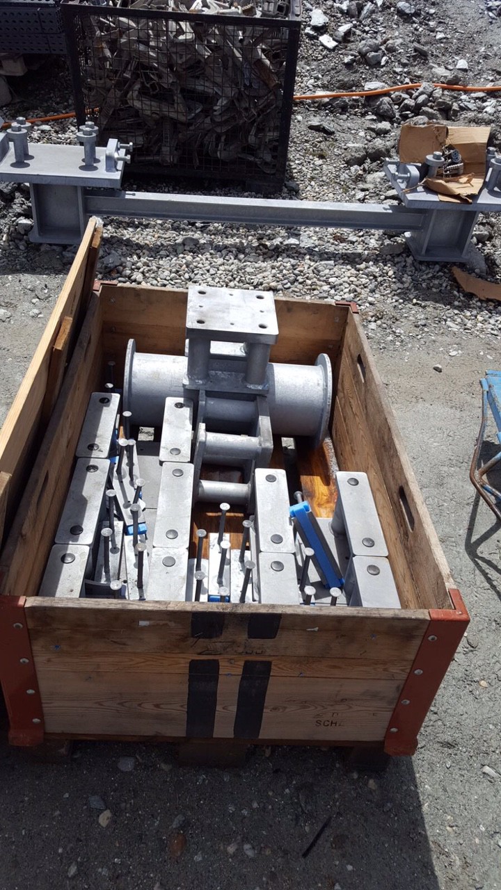

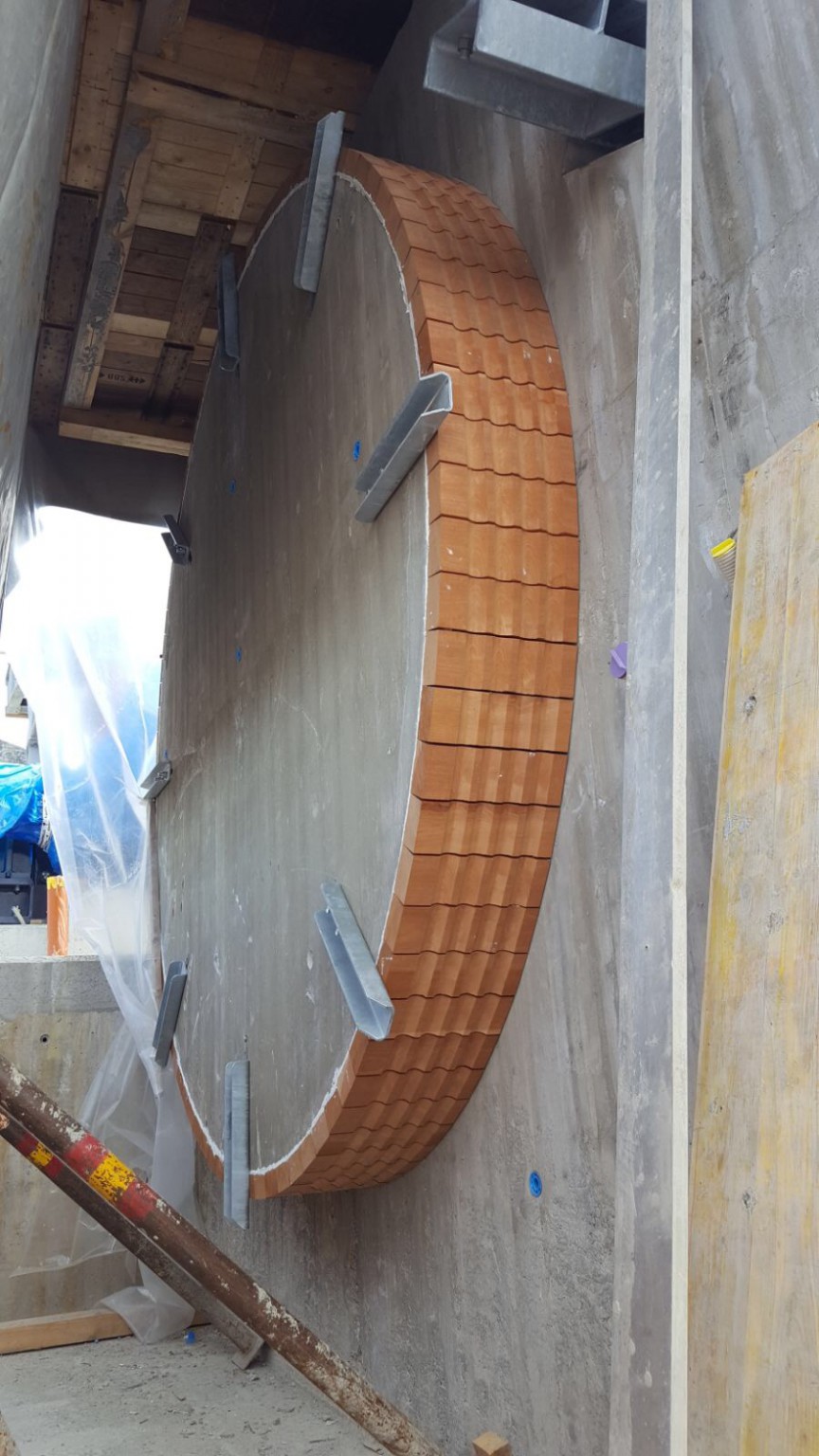

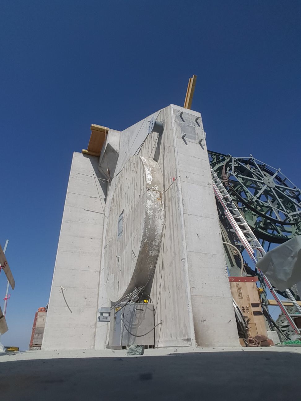

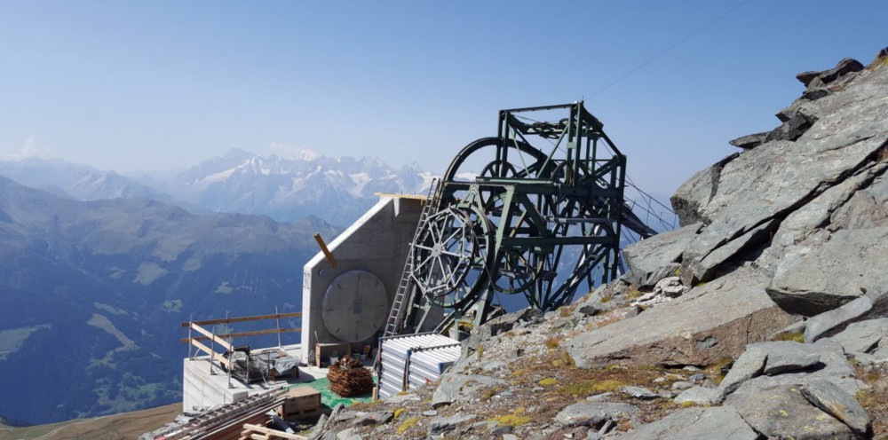

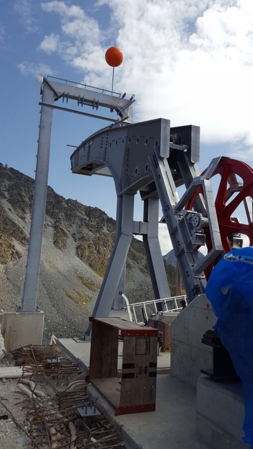

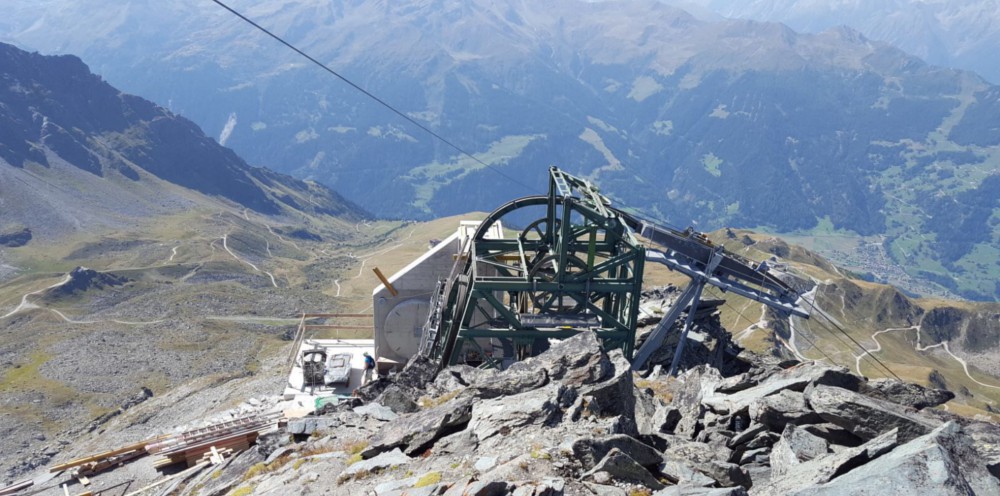

Bonjour, voici des nouvelles photos de la part de Garaventa94 :
(Merci ;) )
#19 L'utilisateur est hors-ligne   Rothorn
  • Messages : 2 807
Posté 27 août 2017 - 16:05
Merci pour les images, très particulières sous le rapport de l'entraînement et des tommes amont.
1. comment doit-on s'imaginer la machinerie ? le gard-câble au dessus de la poulie ne laisse pas sortir la câble sur les galets dans le sabot aval. Je pense qu'il y a un enroulement de 360°, mais où est la poulie du câble lest?
2. l'ancienne structure amont est laissée (jusqu'à maintenant), le porteur et le sabot encore en place. Prévus pour tirer les nouveaux câbles ?
#20 L'utilisateur est hors-ligne   Gondelbahn Monde
  • Messages : 4 824
Posté 27 août 2017 - 17:11
Effectivement j'ai aussi pensé que la structure amont servira à tirer le nouveau câble.
La poulie tension du câble tracteur (en gare amont) sera sûrement un peu à la même hauteur que la poulie fixe actuelle (pas dans le sous-sol, ce que je veux dire)
(Cf : regarder le plan en début sujet)
