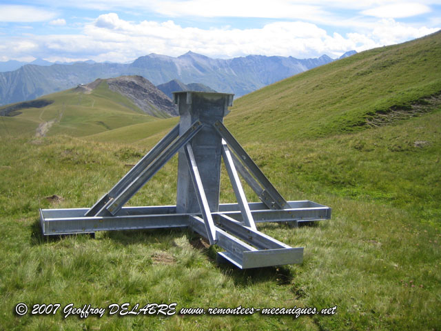

Ici voici des socles pour pylônes qui sont arrivés lundi 06 aout
Pour ces travaux c'est l'entreprise SOMERM qui en aura la charge

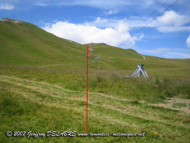

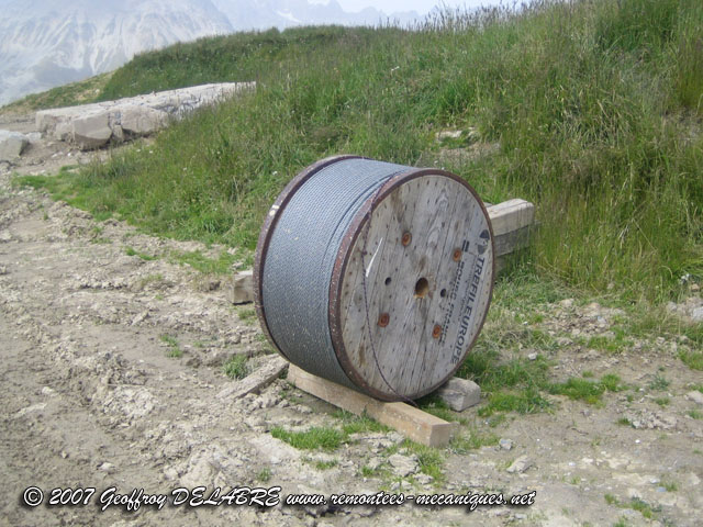

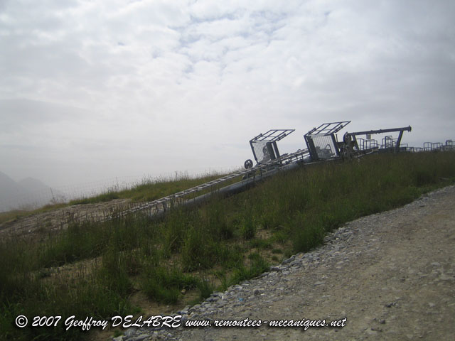

Point sur la construction de ces téléskis au 14 aôut.

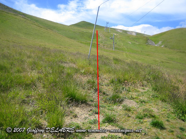

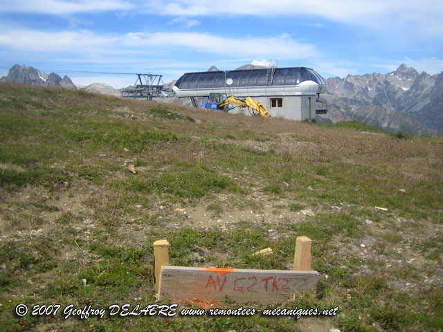

Le piquetage de l'appareil qui va doubler le Téléski du Torret est fait. La gare aval sera un peu plus avancée par rapport à la gare aval du TKD du Torret et le retour sera un tout petit peu en avant du retour de Torret. L'appareil doublera Le Torret sur sa gauche. Tout comme le TKD la ligne possedra 2 virages.

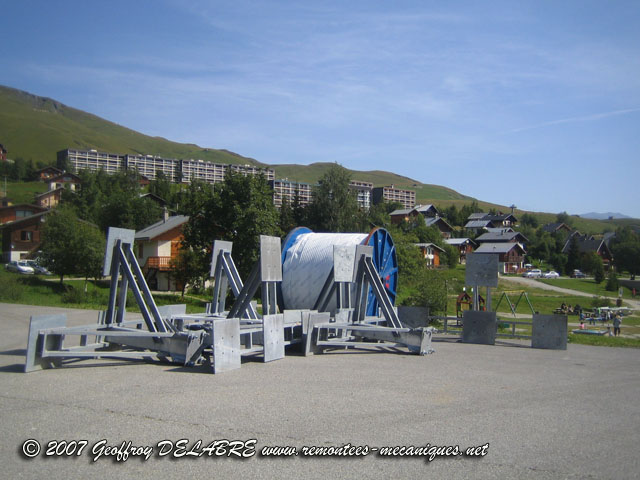

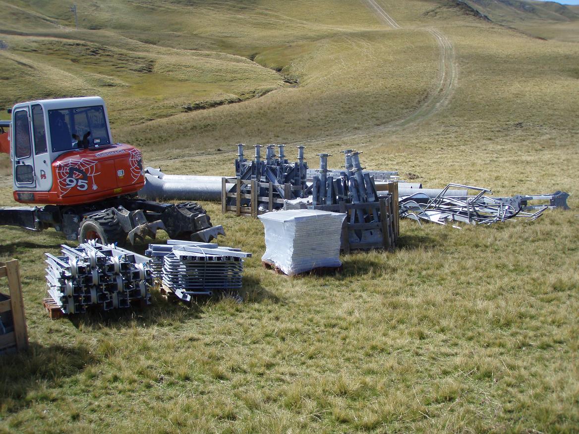

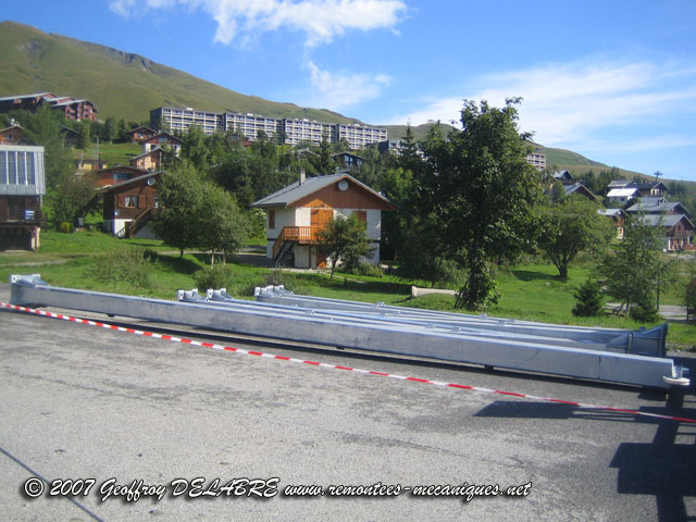

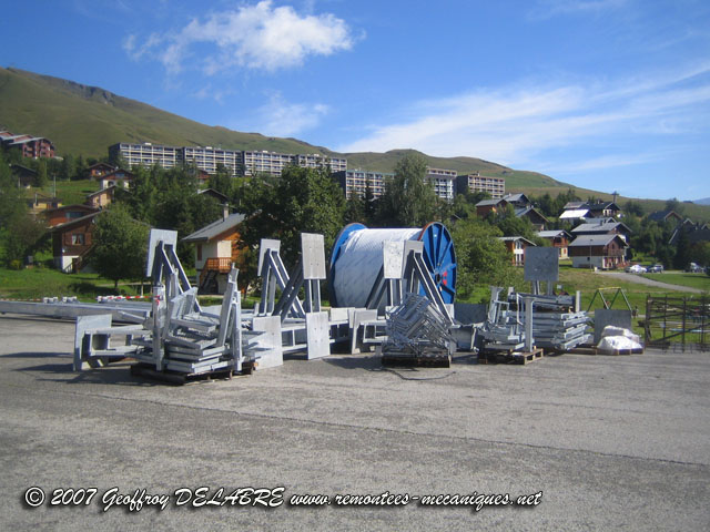

Matériel à La Toussuire:
Voyons en altitude ce qui se passe:

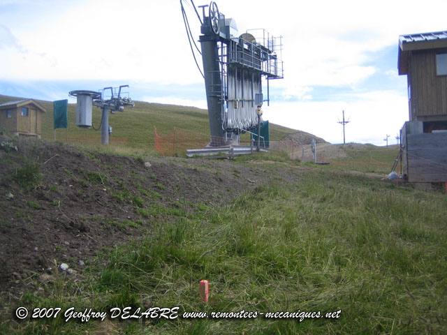

Emplacement de la gare aval

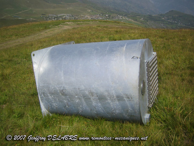

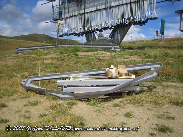

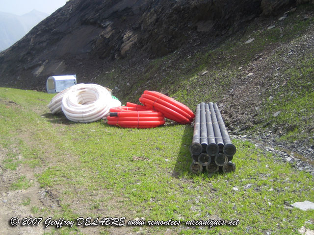

Matériel à proximité de la G1:

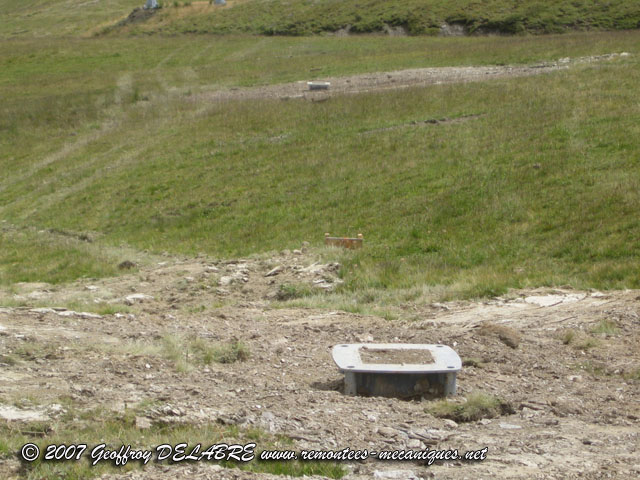

Un socle pour pylône:
Emplacement gare retour:
A noter que le TK Nieblais sera doublé non pas par un appareil, mais par 3 appareils ( deux dans le sens Ouillon-> Le Corbier, et 1 dans le sens Le Corbier -> Ouillon).
A Suivre ... :)

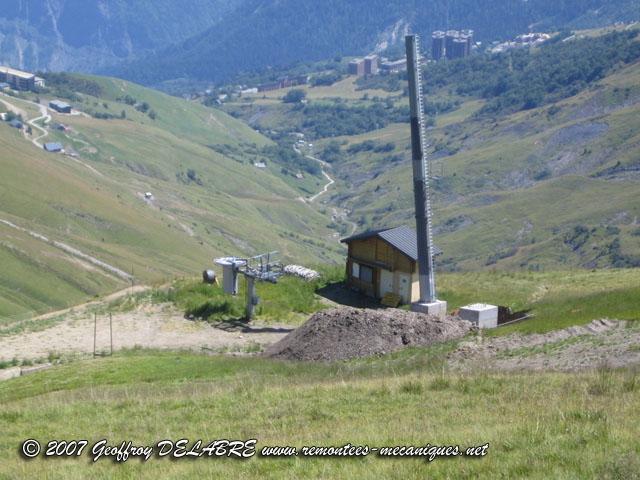

Petit point sur l'avancée des travaux au 26 août.

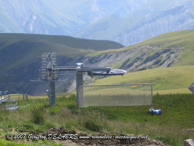

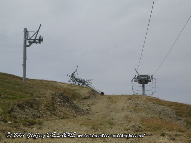

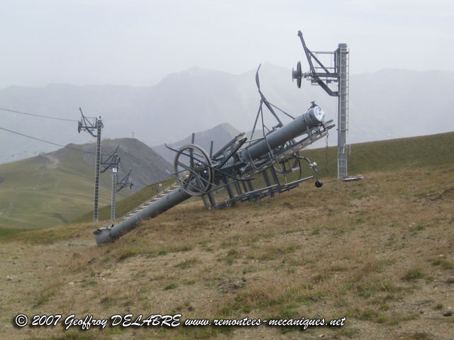

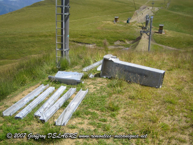

Versant Toussuire, le démontage du TK des Chamois a commencé.

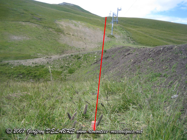

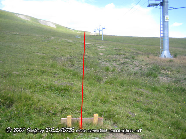

Montons vers le versant Corbier.
Et là surprise, apparemment le TKD du Torret sera déplacé sur un tracé plus à gauche que son actuel tracé. Le TKE devrait reprendre le tracé de Torret. J'espère pouvoir confirmer cela dès que je remonte là haut :).

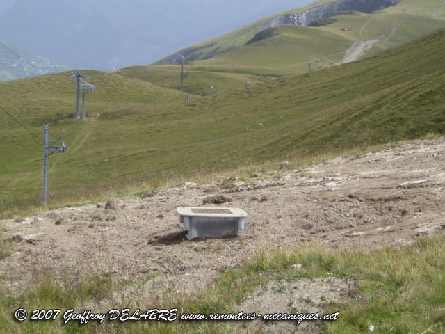

Socles implantés

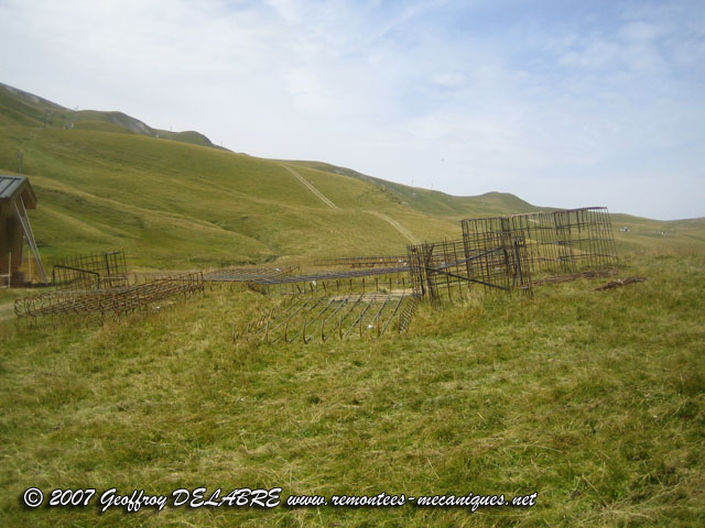

Des ferraillages pour le TKE Niebelais2

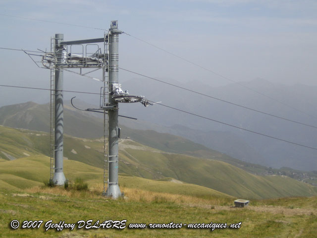

J'apprends quelque chose: les pylônes des TKE (de certains,en tous cas)ne sont pas vissés sur des massifs en béton,mais sur des socles métalliques cruciformes simplement enterrés... :)
Ce message a été modifié par chin@ill - 09 septembre 2007 - 21:43 .
#14 L'utilisateur est hors-ligne   Geofrider
Posté 10 septembre 2007 - 08:11
Tout à fait, il en est de même pour certains Téléskis Débrayable récents comme le torret, qui a la plupart de ses pylones visses sur ses socles enterrés :)

Ca doit bouger,non?
Sur un TKE j'arrive à le concevoir car il y a une certaine tolérance :les balanciers peuvent être suspendus et articulés latéralement pour rattrapper un écart d'axe...mais sur un TKD je suis perplexe.

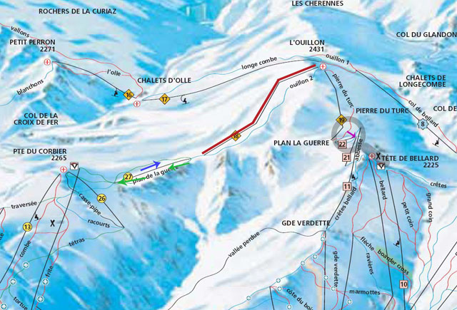

Voici le plan :)
En Vert, les TKE le long de l'actuel TKE du Nieblais dans le sens Ouillon-> Corbier.En Bleu, le TKE dans le sens Corbier->Ouillon
En Rouge le TKE du Torret 2
En Violet dans la loupe, le nouveau tracé de l'ex TKE des Chamois
Pour les pylônes non ça ne bouge pas et ça ne doit pas bouger :) Les contraintes ne sont pas énomres sur les pylônes de Téléskis du moins pour ceux qui n'ont pas des tracés très pentu. Par contraintes les contraintes sur les virages sont très fortes, c'est pour cela que eux ont toujours des massifs en bétons. :Poma:
