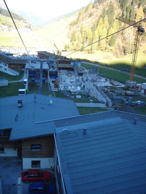

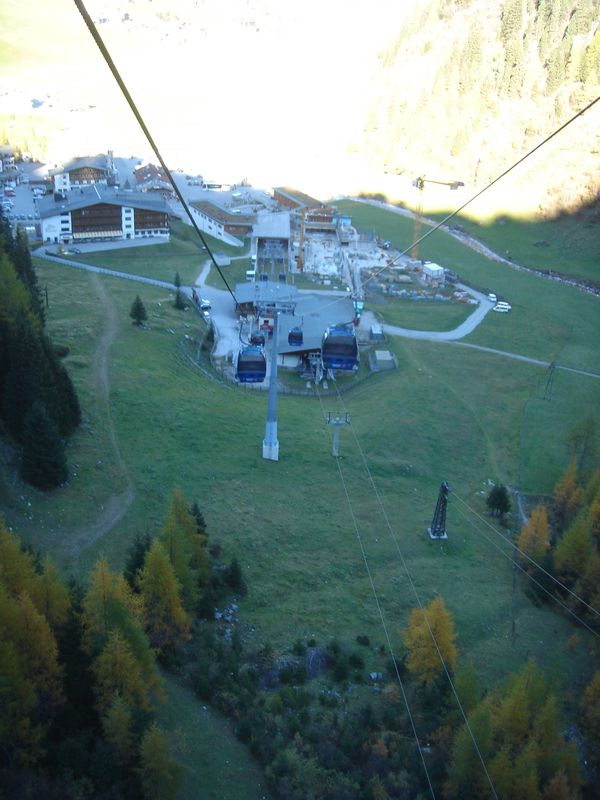

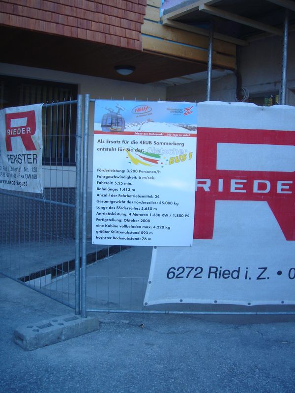

Salut a tous.
Voici quelques photos de la construction de ce troisieme funitel a Hintertux.
Les travaux se font sur deux ans. Cette annee ils construisent une partie du batiment qui comprendra la TCD8 et le funitel.
Les photos:

Merci pour ces photos!
A nouveau un débit impressionnant pour le Funitel 3200 p/h, à côté des 2400 p/h de la TCD8...! :unsure:
Cela posera certainement parfois des problèmes au niveau de la seconde section, 3200 p/h et 1700 p/h, mais il est vrai que le flux des skieurs se répartit néanmoins sur deux secteurs distints...!
