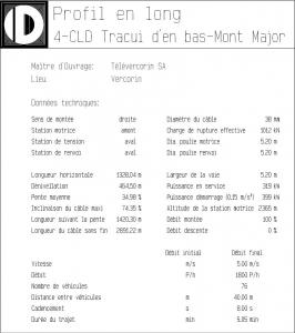

Télévercorin est heureux d'annoncer la réception de l'octroi de la concession et l'approbation des plans pour la construction du nouveau TSD4 Tracui d'en bas - Mt Major.
Plus d'informations suivront bientôt.
Particularités
Constructeur Garaventa
Commande Doppelmayr Connect
Exploitation hivernale
Mise en service Décembre 2021
Véhicules
Capacité 4
Pince DT104
Nombre de sièges 59 initial (76 final)
Débit 1400p/h initial (1800p/h final)
n° pylône galets montée/galets descente
SR UNIG-M 90°
P1 12c/12c
P2 10s/8s
P3 4sc/4sc
P4 8s/6s
P5 8s/6s
P6 10s/8s
P7 10s/8s
P8 8s/6s
P9 4sc/4sc
P10 10s/8s
P11 12s/12s
SM UNIG-S
Miniature(s) jointe(s)

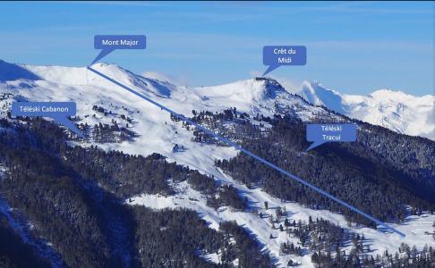

Au vu de la photo, quel est l'intérêt de conserver le TKD Cabanon ? surtout dans sa version raccourcie tel qu'envisagé il me semble dans le projet ? L'ensemble des pistes allant être desservies par ce nouveau TSD.
Après, si j'ai bien compris le premier message, derrière Vercorin RM se cache Télévercorin ? Si oui c'est une première je crois, qu'un exploitant vienne par lui-même annoncer la création d'une nouvelle RM sur ce forum. :)
Oui c'est bien Télévercorin qui ce cache derrière Vercorin RM. il me semble pas que c'est une première.

Merci @TeleVercorin pour l’ouverture du sujet. Serait-il possible d’avoir une situation du TSD4 sur une carte nationale ou image aérienne ?
Voir le messagechris2002, le 24 mai 2021 - 15:49 , dit :
Je me le demande aussi, car il est vrai que ce TKD une fois raccourci sera non seulement moins intéressant car il ne permettra plus de rejoindre directement le Cret du Midi, mais en plus il ne fera que « doubler » le télésiège sur sa partie supérieure.
Je pense que l’intérêt est plutôt pour les skieurs qui ne voudraient/pourraient pas faire la noire de Tracuit, afin qu’ils aient la possibilité de skier uniquement sur les pistes rouges du Cabanon et de la Brinta.

Le problème c'est qu'un retour depuis ce TKD vers la télécabine nécessitera d'emprunter au moins une fois la piste noire. <_<
(et dans mes souvenirs, le tout début de la piste de montée de ce TKD est assez raide)

Effectivement, mais peut être est-il possible de créer une petite piste/chemin rejoignant le bas des TKD cabanon et Mont-Major. Pour le reste, peut être que l'intérêt de ce téléski sera principalement d'offrir une installation de plus lors de grande affluence...

Il est en effet possible de rejoindre le téléski de Mont-Major et du Crêt depuis la future arrivée du téléski de Cabanon via une petite route. Ce chemin a d’ailleurs été damé une fois cet hiver, certainement comme test en vue de l’année prochaine.
Je vois donc deux utilités au maintien partiel du téléski de Cabanon:
- rendre possible l’utilisation des pistes faciles de Cabanon sans devoir descendre à Tracuit (piste noire)
- la combe de Cabanon est une zone souvent favorablement enneigée, au contraire de la piste de Tracuit. On peut donc imaginer une ouverture uniquement de la partie haute du domaine en début de saison.
A noter que j’ai aussi entendu dire que la première partie du téléski de Tracuit serait conservée (jusqu’au virage) afin de d’ouvrir le bas de la piste en haute saison. Information à confirmer...

Concernant l'éventuel raccourcissement du TKD Tracuit, serait-il envisageable qu'il soit prolongé en aval et que la gare amont soit au niveau du P7 de l'ancienne installation ?

Le TKD de Tracuit sera démonté complètement. le dernier bout de piste ne sera plus utilisé.
Le TKD Cabanon sera raccourci d'environ 150m et un chemin de liaison sera créé en hiver pour rejoindre la piste du Mt Major.

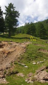

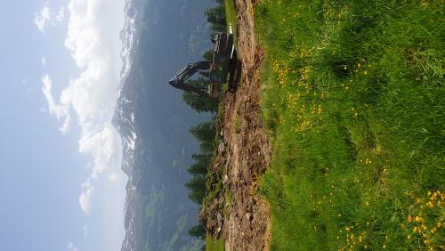

les travaux de terrassements ont débuté en gare aval et le P1. la 2ième photo montre l'emplacement du P2

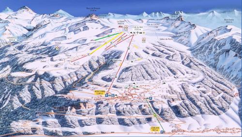

Quelle mauvaise nouvelle!! Si j'en crois le tracé du 1er post, le nouveau télésiège partira au niveau de la route Tracuit-Orzival et pas plus bas?!
On avait parlé longtemps à Vercorin d'un départ de ce télésiège décalé vers l'Est, avec un léger gain de dénivelé sur une belle pente bien enneigée pour compenser la perte de longueur de la piste noire (voir tracés bleus. Celui au sud était le plus favorable pour le dénivelé, celui au nord était le projet retenu dans un premier temps). La nouvelle petite zone ouverte au ski (en jaune) aurait certes été environ 2x plus petite que la zone "perdue" en bas de Tracuit (en gris), mais plus intéressante pour le ski.
Là, on se retrouve juste avec un domaine amputé d'une zone certes assez plate mais assez grande. Déjà que Vercorin a un domaine skiable minuscule... Et l'impossibilité de reprendre le TS en descendant dans la forêt du téléski (qui passe quand c'est bien enneigé)...
Quelle est l'altitude exacte de la gare de départ? Et sait-on pourquoi la gare aval a été autant remontée?
Lien carte: https://s.geo.admin.ch/91824a09a8

Pas mal d'infos se trouvent dans le sujet concernant les actualités des domaines skiables du Val d'Anniviers : https://www.remontee...showtopic=21831
Le 1er tracé envisagé a été abandonné car il touchait sauf erreur des terrains dont l'affectation n'était pas liée au ski, ce qui nécessitait une modification du plan d'affectation, modification rendue aléatoire à cause des différentes oppositions rencontrées, qui aurait pu bloquer le projet pendant de très longues années.
Accessoirement, le tracé en vert est il me semble faux : le départ se situe à 1894 mètres d'altitude, plus au nord et beaucoup plus près des étables/mayens visibles sur la carte (par rapport au tracé vert, on gagne près de 40 m de dénivelé supplémentaire)

Merci pour la précision! Est-ce que tu pourrais indiquer le départ réel du TS sur la carte?
Pour le 1er tracé envisagé, j'imagine bien qu'implanter une nouvelle installation dans une zone pas encore dédiée au ski pose des problèmes (surtout en Suisse), mais puisqu'elle avait pour corollaire l'abandon d'une zone 2x plus grande (qui n'aurait pas été skiée hors piste, car peu intéressante et sans moyen de remonter), n'y aurait-il pas eu moyen de négocier? Sans parler du fait que le déboisement aurait été plus faible avec la ligne prévue au départ!
Dans une petite station, sacrifier une portion de domaine skiable alors qu'il n'y a pas de problème d'enneigement, c'est assez dramatique je trouve...
