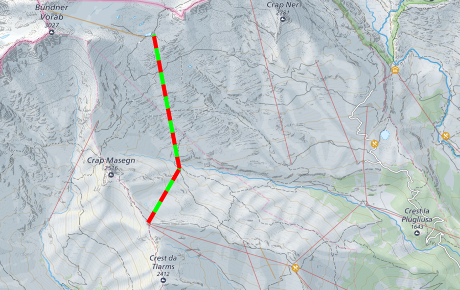

Situation de l'appareil

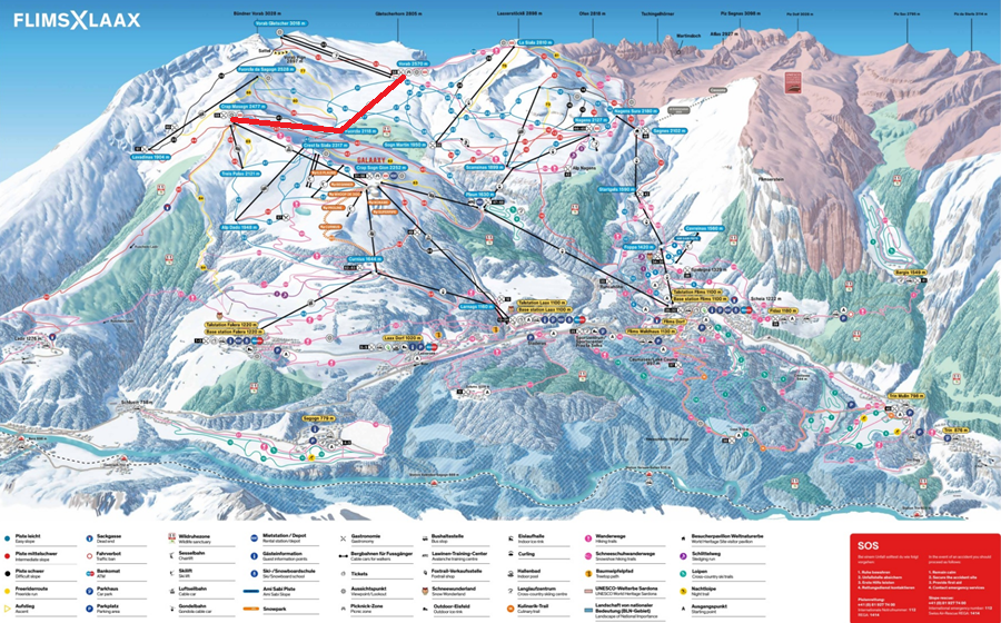

Situation sur le plan des pistes, la nouvelle télécabine reprendra le tracé de la TCD6
L'ancienne télécabine en rouge et la nouvelle en vert (Carte SwissTopo)
