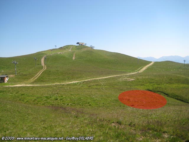

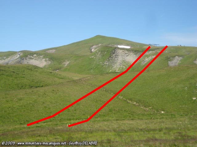

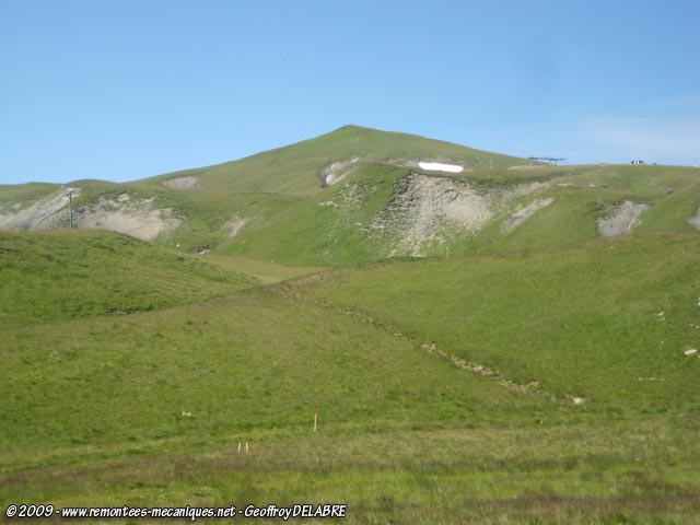

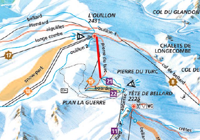

Toutefois ce doublement de ligne se fera sur un tracé complètement différent par rapport au premier tracé avec déplacement du départ de l'ancien téléski. Le tracé sera plus court ceci afin d'avoir un temps de trajet réduit et surtout pour éviter les angles que décrit le tracé
Quelques CT Approximatives :
Longueur : ~700 mètres
Débit : ~ 850 p/h X 2

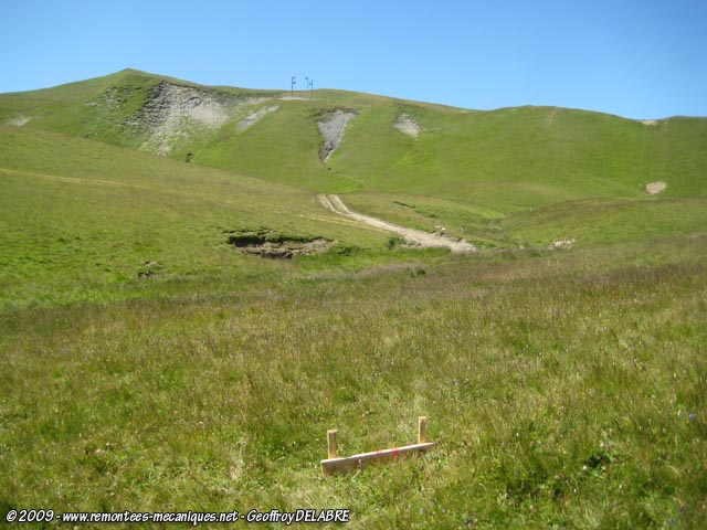

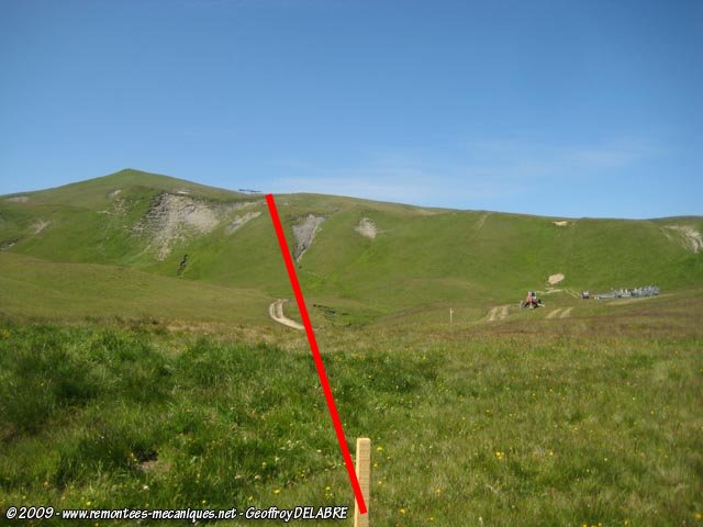

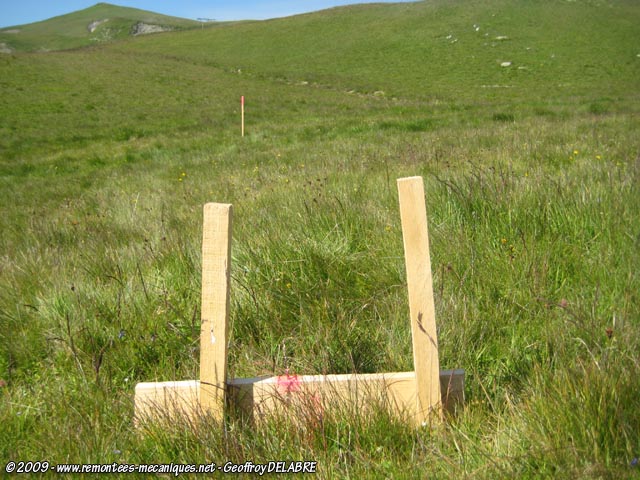

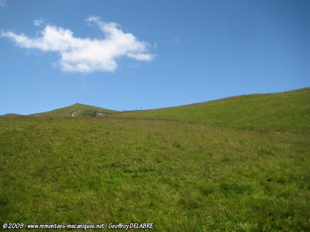

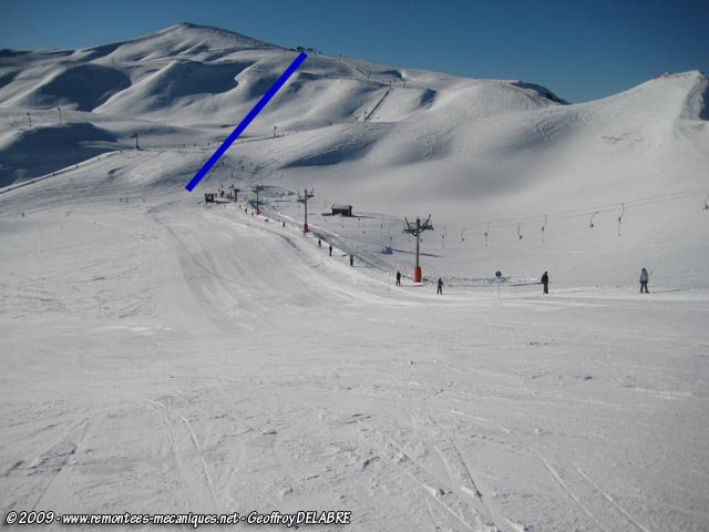

Tracé probable :

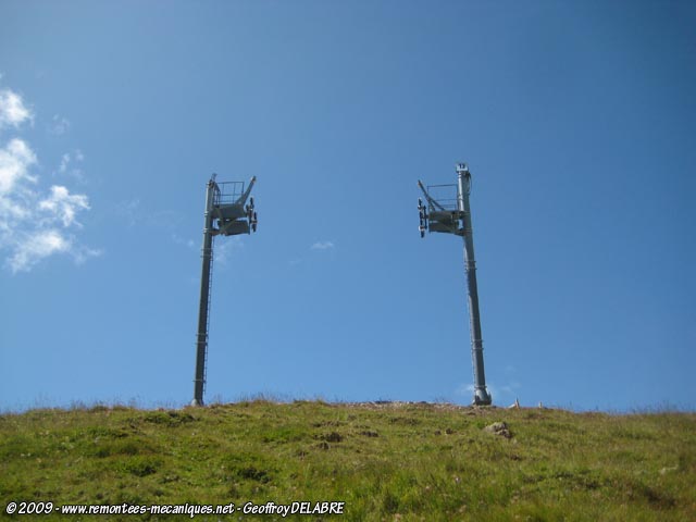

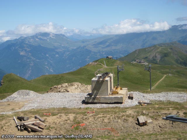

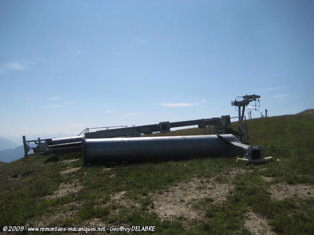

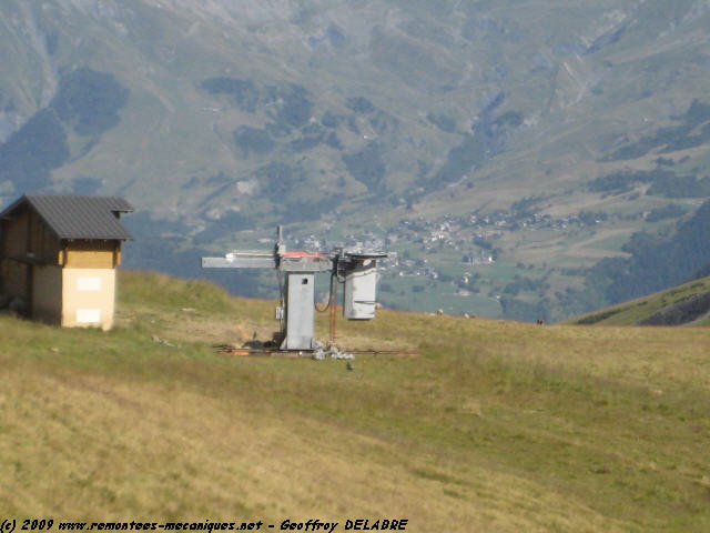

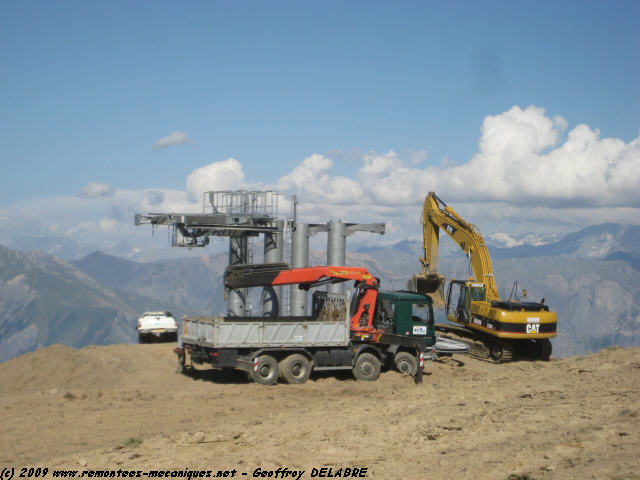

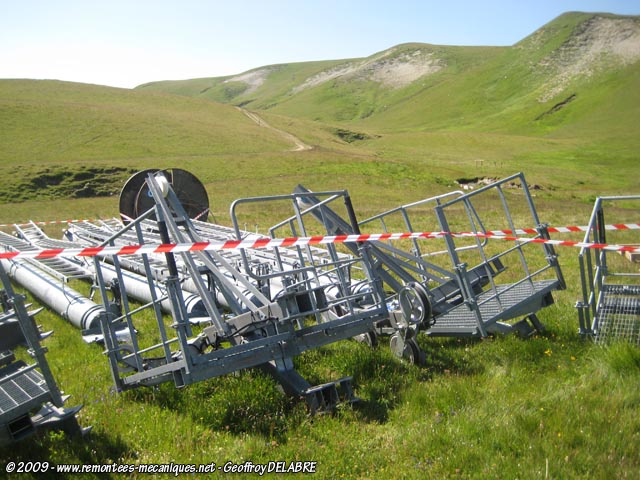

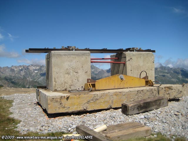

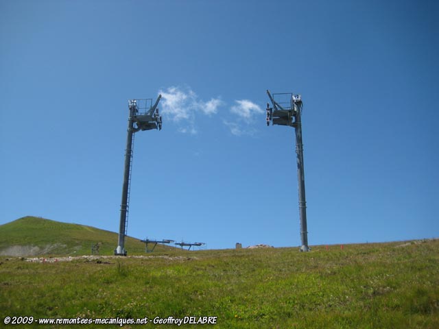

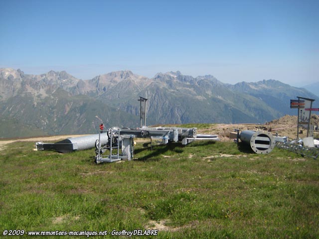

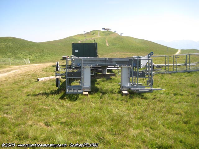

La gare aval du premier Téléski sera réutilisée. Leitner qui a été retenu pour la réalisation fournira donc une gare motrice neuve. Les éléments actuels de ligne serviront pour réaliser les tracés des deux appareils. Le lâcher sous poulie du Téléski des Chamois qui est actuellement utilisé comme lâcher à distance sera implanté en gare amont du deuxième téléski. La gare retour du TKE des Chamois sera donc changée.
