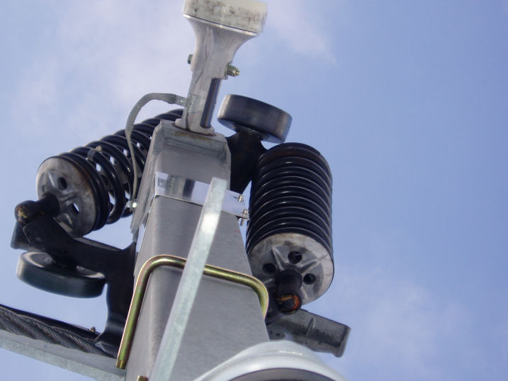

Voici 2 photos des pinces du télécabine Grand Massif Express et Saix à Samoens :
