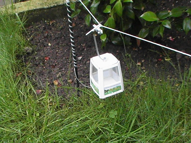

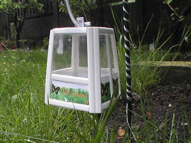

Aujourd'hui je vais vous presenter la cabine prototype 001 du telecabine de l'Aurore , la pince n'est pas terminée mais on peut l'apercevoir sur les photos (merci a Climbs2611 et a Crapouillo , oui je l'avoue je me suis inspiré de leurs idées pour concevoir ma pince et ma cabine , et j'ai modifier tous cela a ma sauce.:lol:/>/>/>/> )
Mais sans plus attendre la cabine :
La pince qui n'est pas teminée :
Des questions ,des suggestions , des critiques . n'hésitez pas . :)/>/>/>/>

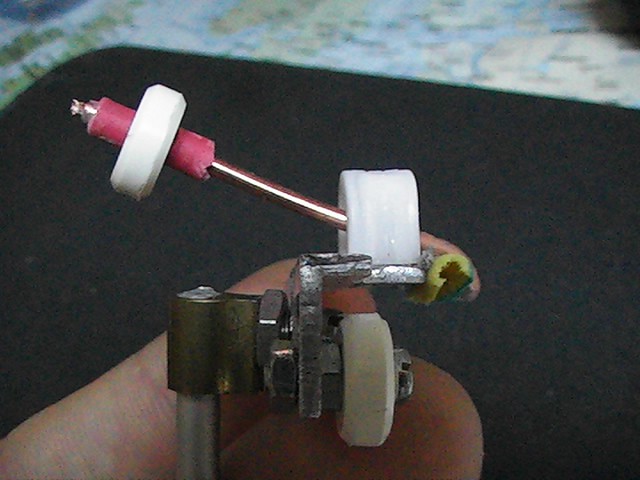

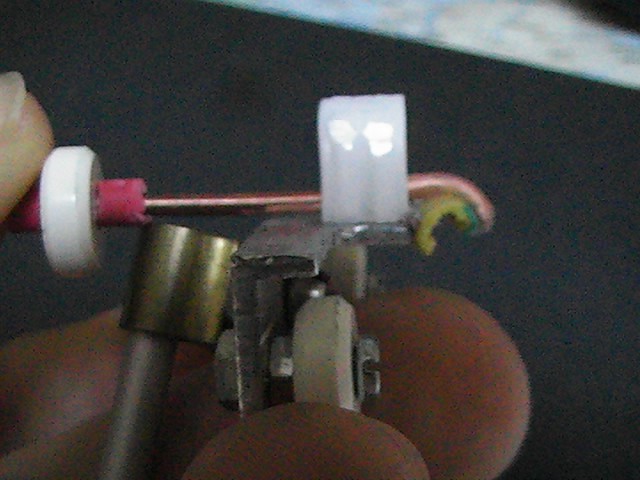

Je trouve que la forme de ta cabinne à un coté novateur :lol: en revanche ta pince est t'elle débrayable ?
Bravo

Je trouve que la forme de ta cabine à un coté novateur :lol:/> en revanche ta pince est t'elle débrayable ?)

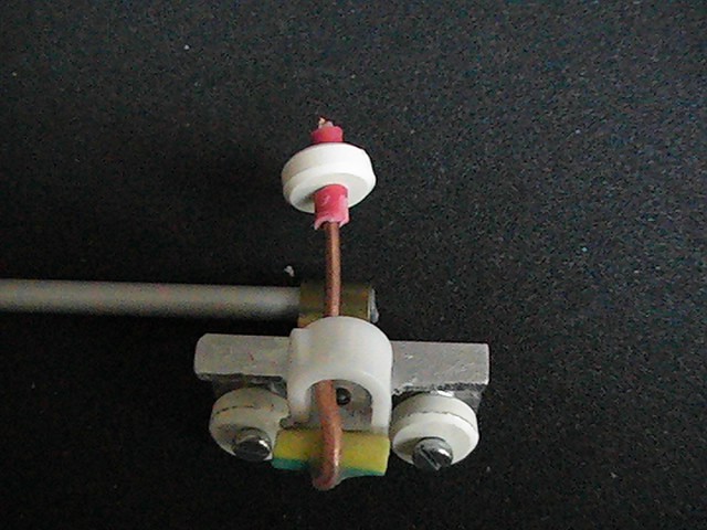

Pour répondre a ta question remski ,oui elle est débrayable :MM:/> ,et comme elle est terminée je vous la présente en images .

vive le progrès, de plus en plus de personnes arrivent a une pince débrayable miniature ! continu comme sa

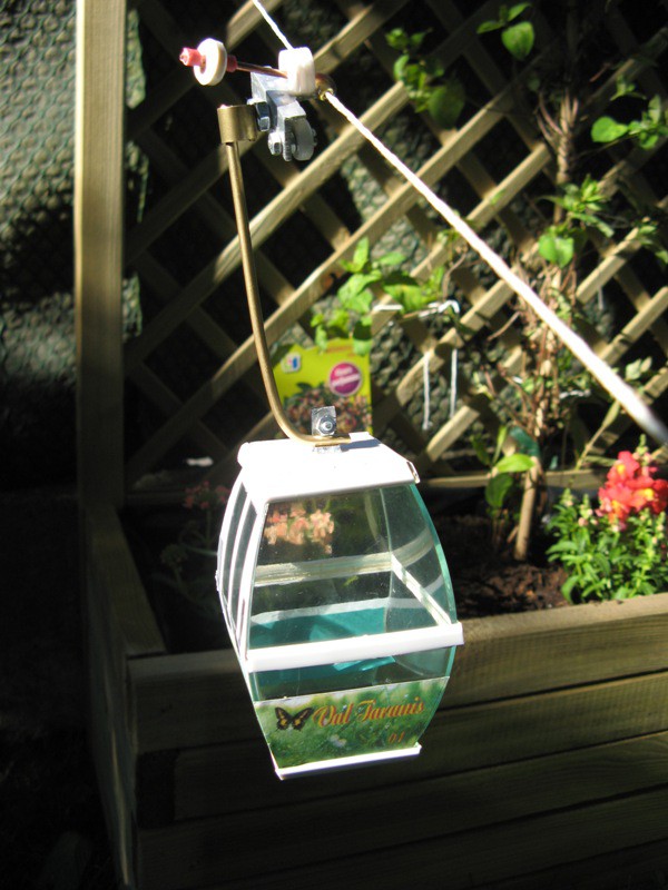

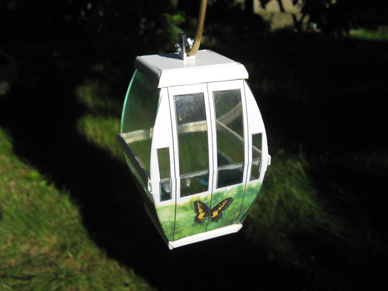

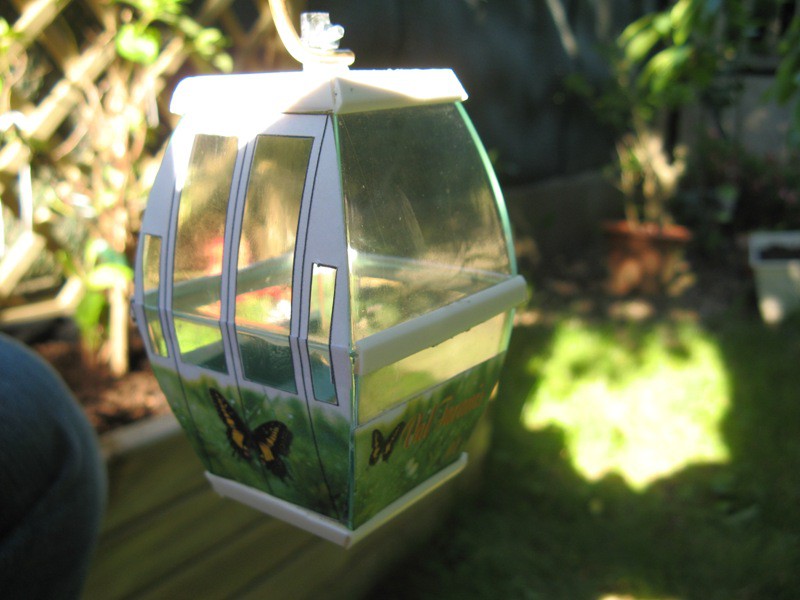

Comme promis je vais vous presenter la cabine 002 qui sera utilisée par la suite sur la future ligne de l'Aurore (Choix définitif) .On va faire comme les pros donc voici les caractéristiques de la cabine :
Type des véhicules : Cabines MP Production Midway II
Capacité des véhicules : 4 places assises
Poids d'un véhicule vide : 48 g
Hauteur :8.7 cm
Largeur max : 5.7 cm
Attache debrayable: Atlantis I
Et maintenant les photos :
L’intérieur de la cabine avec les sièges de série vert -_-
Une vue générale :
L'attache atlantis I

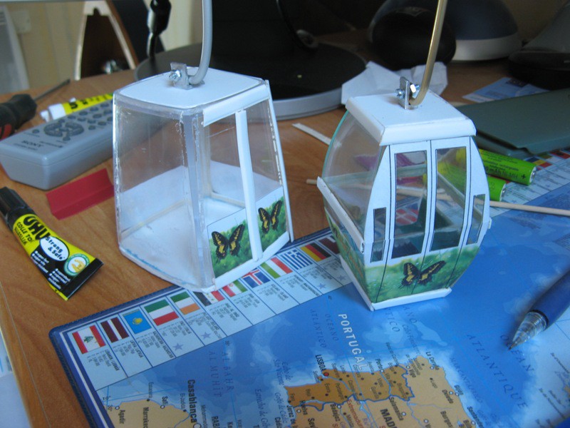

Et pour les nostalgiques :lol: l'ancienne cabine (en cours de démontage ...) avec la nouvelle ,histoire de comparer
Voilou , questions ? , réactions ! comme d'habitude n'hésitez pas . :)/>

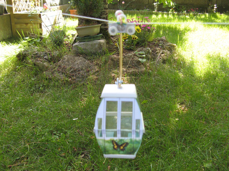

je trouve que la barre entre la pince et la cabine est un peu trop grande ou c'est surement un effet d'optique.. en tout cas la cabine est très belle!

C'est agnifique, on dirait presque du :lol: !
Ça s'appelle une suspente :lol:

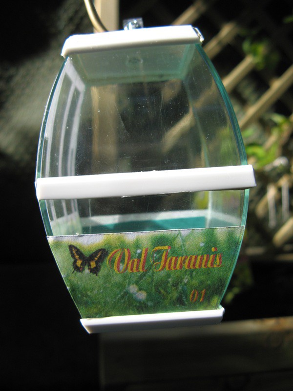

Magnifique ta cabine ! ou as tu trouvé les vitres en plastique ?

cette cabine est vraiment superbe ! il y a de quoi hésiter à mettre des porte-skis ,
on peut l'ouvrir d'une façon ou d'une autre pour y mettre des miniskieurs ?
le secret des belles vitres m'intéresse aussi

Voir le messagetitou_love_valto, le 22 05 2009, 19:41, dit :
Oui effectivement la suspente était un peu grande , je l'ai recoupée ce matin et voila ce que ca donne :

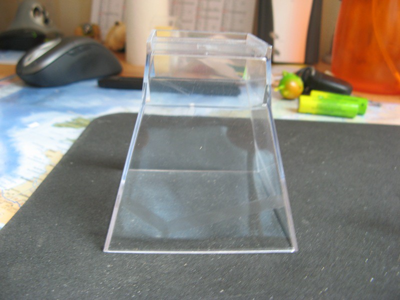

Voir le messagelux, le 22 05 2009, 20:45, dit :

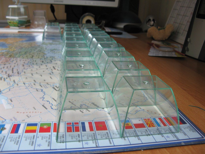

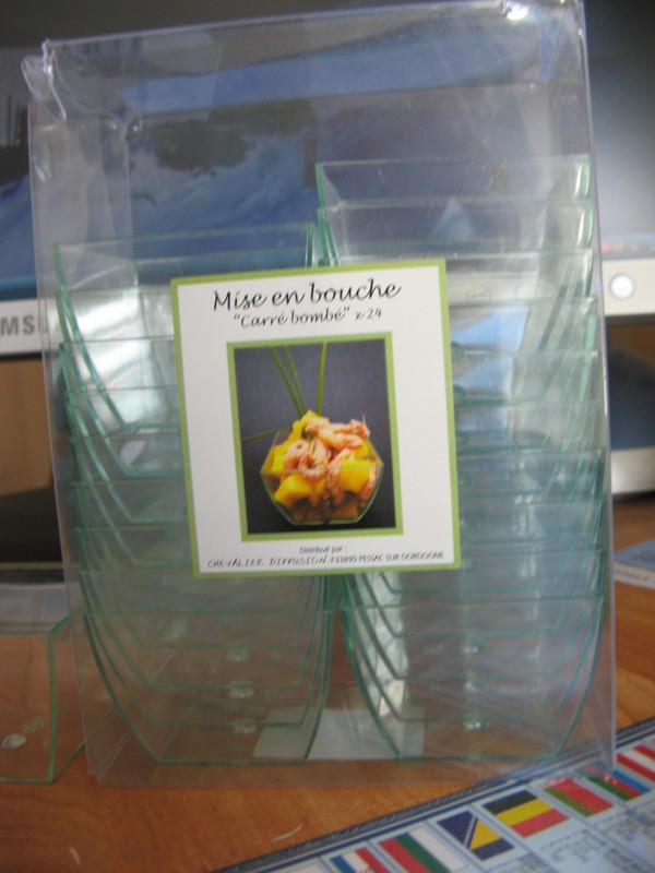

En fait ce n'est pas vraiment des vitres , c'est des petites verrines en plastique (je suis boulanger patissier alors ca aide :cwa:/> ) je suis resté perplexe dans le magasin quand j'ai vu ça :wacko: .
une petite photo de l'emballage :
J'ai trouvé les verrines chez Zodio une filiale du groupe Leroy merlin et il y en a pour tous les goûts pour les personnes souhaitant faire des cabines :)/> diamond j'ai trouvé ceci
Il faut juste couper le haut et hop une cabine diamond.

Pour les belles vitres tu a la réponse aussi :D sinon pour les portes-ski ce n'est pas nécessaire comme dans certaines cabines :blink: les skis sont a l’intérieur. Pour les minis-skieurs une fois terminée il est malheureusement impossible de l'ouvrir (collé a la super glue :huh: )
voilou si il y a d'autres questions n’hésitez pas j'y répondrait avec grand plaisir :)

Super idée pour tes cabinnes !!!! Il y a d'autre endroit où l'on peut trouver les verrrines en plastiques ?
Remski
#13 L'utilisateur est hors-ligne   lux
  • Messages : 596
  • Inscrit(e) : 04-mars 08
Posté 23 mai 2009 - 14:10
Tu peux chercher dans un supermarché et en tout cas j'en ai vu chez Metro

Et de cette forme ? En tout cas se serai nickel car ma mère à la carte ( métro esr résérvé au professionnel, c'est un magasin principalemement vouée à la restaurations en quabtités mais c'est très bon :) :wacko: :blink: ; il faut donc une carte pour y accéder ) .

en effet il y en a a metro ji suis allais hier avec ma mere il y a plusieurs conditionements par 10 28 et d'autre dont je ne me souvient plus !
dés que ji retourne je vous dit les prix !
toinou

Ok merci, moi j'en ai déjà parlé à ma mère :wacko: et elle m'amène à metro samedi prochain :) :blink:

Malheuresemnt quand je suis allé chez metro , ils étaient en rupture de stock de pots en "crystal" :)

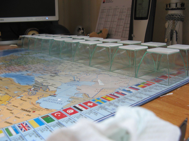

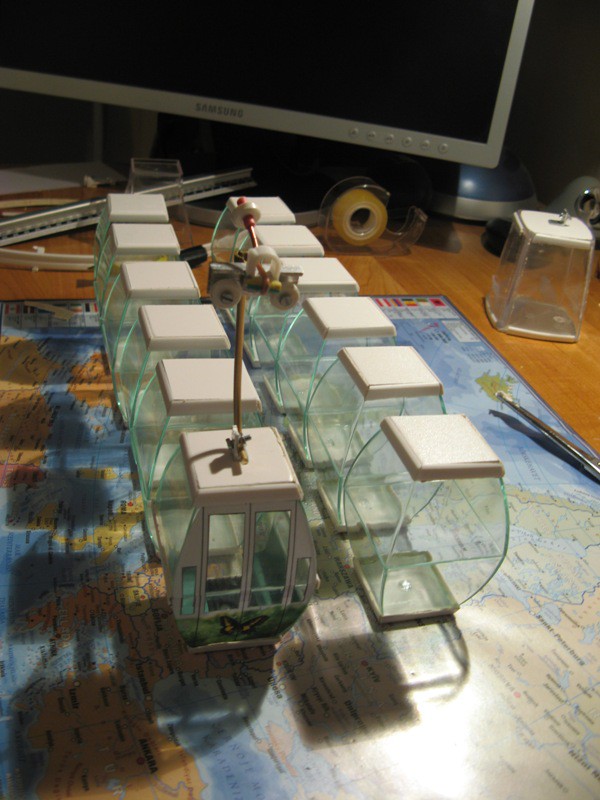

Sinon Lux tu peut trouver des verrines chez picard dans le rayon dessert :)/> mais la il faut manger ce qu'il y a dedans avant de les utiliser :blink:/>

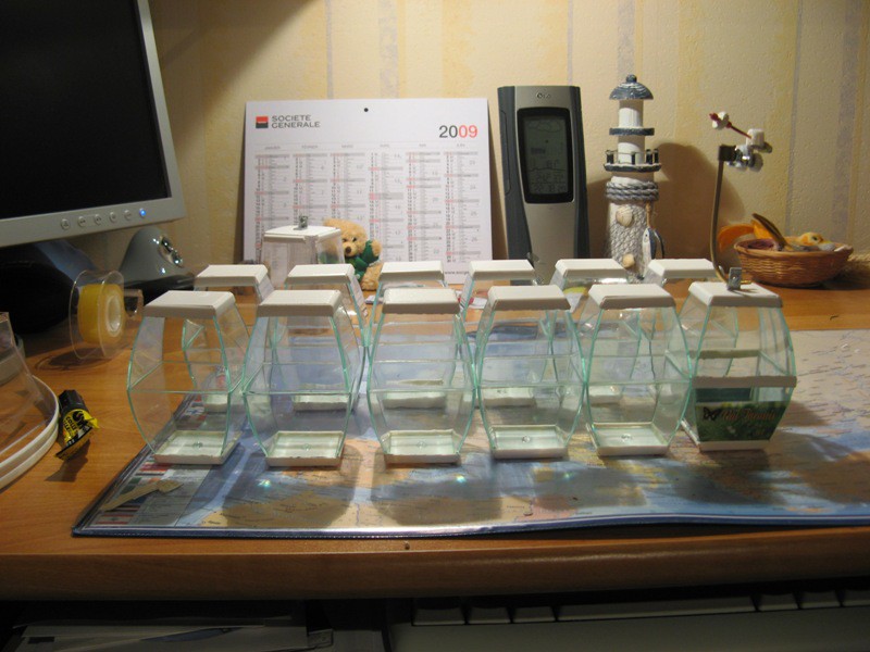

Moi de mon coté j'ai commencer la production a la chaine de cabines ,petit tutorial pour ceux qui veulent fabriquer des midway II
Avec les planchers et les toits blanc

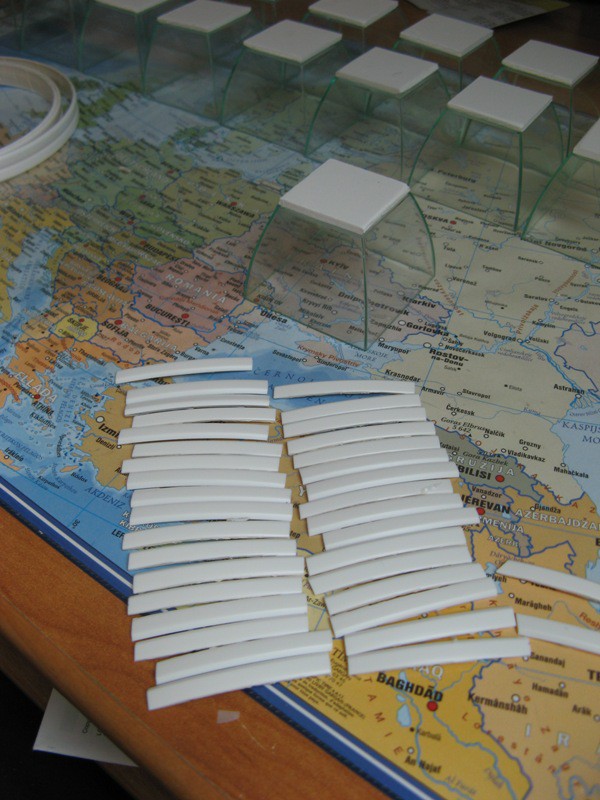

Les montants (c'est long a faire !!!!! :wacko:/> )
Pour la suite le revetement de sol ,les sièges et la livrée au couleur de Val taranis et j'aurais 12 cabines de prêtes
A+ :cwa:
Ce message a été modifié par tcd6 du vieux moulin - 29 janvier 2017 - 22:23 .

Bravo !
Il ne te reste plus qu'a faire les pinces à la chaîne :)
Avec quelle matériau tu fais le plancher blanc ainsi que les montants ??
Le plancher c'est une sorte de plaque en pvc et l'avantage c'est que ca ce coupe au ciseau ou au cutter pour ceux qui preferent ,les montant c'est du joint a baignoire :blink:
Pour les pinces j'attend de tester la premiere dans mes futures gares car si elle fonctionne pas ou mal !!!!!! 12 pinces a modifier ou a refaire completement :)
