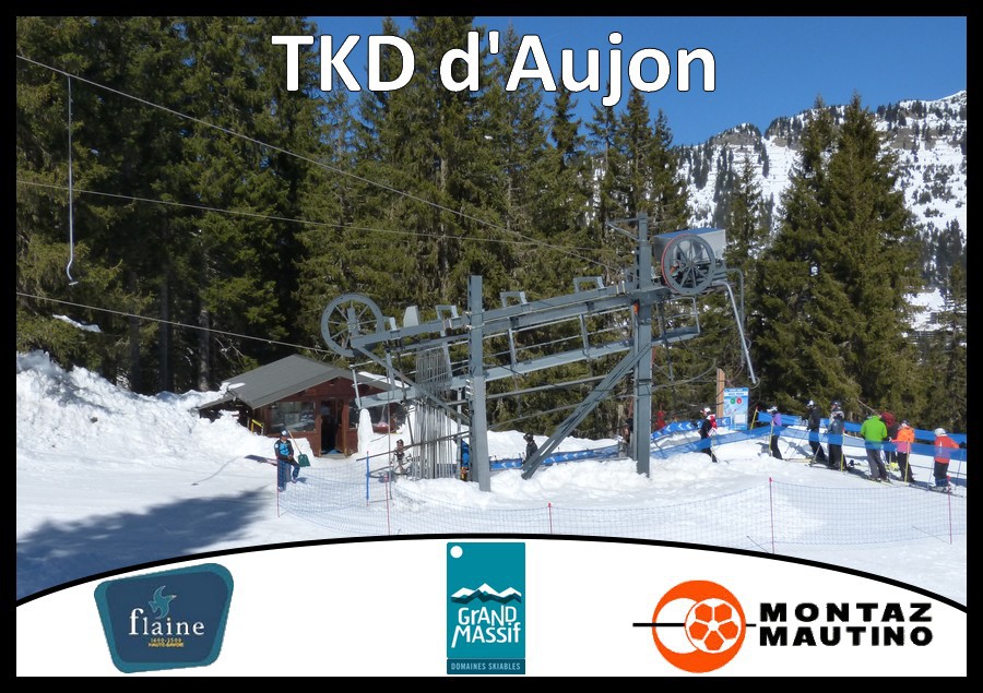

Description :
Situé sur la partie la plus occidentale du domaine de Flaine, ce téléski construit en 1972 permet essentiellement aux skieurs et snowboarders adeptes de sensations d’accéder au JamPark (snowpark).
Le secteur d’Aujon n’étant pas relié au réseau électrique, cet appareil fonctionnait autrefois grâce à un moteur Diesel. Durant l’intersaison 2005, la motorisation thermique a laissé sa place à un moteur électrique qui fonctionne par l’intermédiaire d’un groupe électrogène, permettant ainsi de diminuer considérablement les nuisances sonores, mais aussi olfactives… Ces travaux ont également été l’occasion de remplacer la gare de départ par une autre, un peu plus récente, récupérée dans une autre station.

L’ancienne gare de départ
La gare de départ actuelle

La fréquentation du téléski s'explique en partie par le fait que c'est la seule remontée qui donne accès au snowpark...
Par ailleurs, le jour où j'ai pris les photos il y avait le club des sports de Flaine qui s'entraînait sur Cornaline, ce qui justifie également qu'il y ait beaucoup de monde dans la file d'attente sur les photos.

La nouvelle Gare motrice est une gare POMA.

Exact! En revanche, ce téléski a initialement été construit par mm.gif (les éléments poma.gif n'ayant été installés que bien plus tard). wink.gif

Joli reportage.
La "nouvelle" gare poma.gif est une gare "H",sans doute une H90.
Le type H à été celui qui a eu la plus grande longévité car il est apparu dans les années 1960 et a perduré jusque dans les années 1990,ce qui explique qu'on le trouve partout et en nombre!
L'ancienne gare était en revanche un type peu courant de grosses gares de TKD mm.gif constituées d'éléments tubulaires.
A la Clusaz ,les téléskis du Crêt du Loup et du Stade (1970)possèdent encore de telles gares!

Très bon reportage.
Les deux gares (anciennes et actuelle) ont une ressemblance frappante!
En quelle année la gare a-t-elle été changé?
