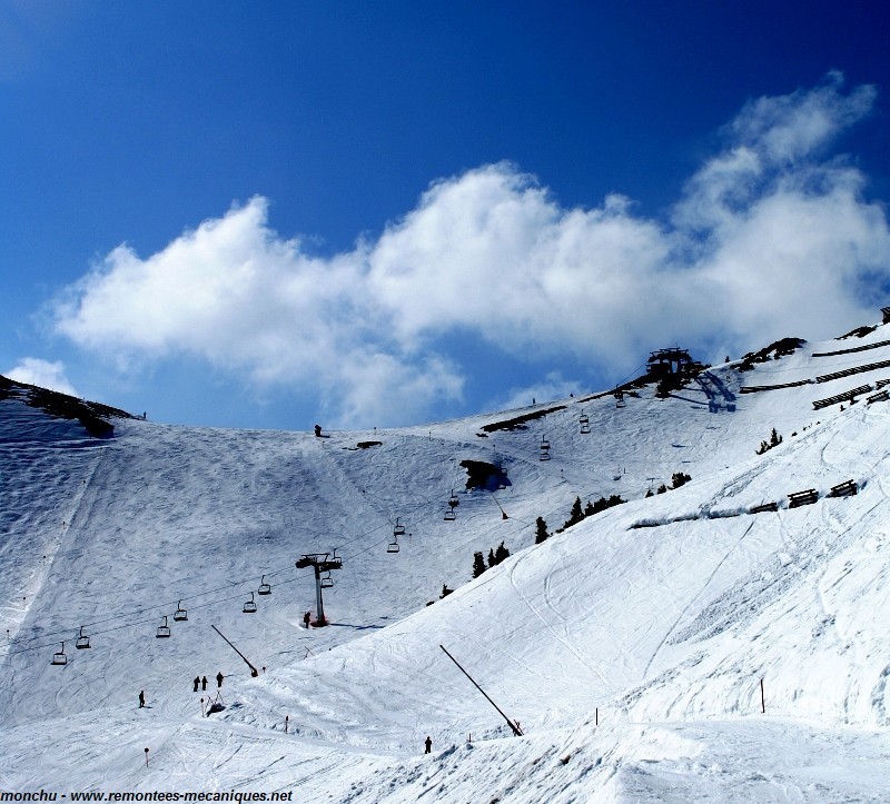

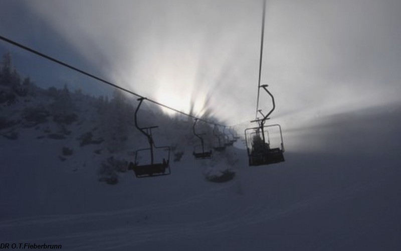

L’ancien télésiège
L’ancien appareil était un TSF2 construit par Swoboda en 1982. Depuis la G1, la montée durait près de 19 minutes le long des 1854 mètres du tracé. Une station intermédiaire était placée à quelques mètres de l’emplacement actuel.
En ligne sur l’ancien TSF2. (image O.T. Fieberbrunn)
Ce télésiège constituait le dernier point noir du domaine. La clientèle comme les locaux se plaignaient régulièrement du froid pendant la longue montée sur ce versant plein nord. Pour compenser le désagrément, l’exploitant distribuait des couvertures en aval. Celles-ci étaient régulièrement renvoyées par la ligne retour, comme l’atteste un cliché de Lift World. La longueur de la ligne et ses fortes pentes impressionnait souvent les enfants : la clientèle familiale se détournait naturellement de l’appareil teinté d’une mauvaise image.
Par ricochet, les pistes sous le TSF2 n’étaient plus descendues qu’en tant que pistes de liaison : bien peu de skieurs avaient la patience d’endurer une rotation supplémentaire d’un quart d’heure pour profiter de cinq minutes de descente. Enfin, le secteur d’altitude sous le Hochhörndl, offrant pourtant des pistes ensoleillées couvrant parmi les plus longues dénivelées du domaine, perdait lui aussi en attractivité, car il était accessible uniquement par le vieux TSF2. Au final, la sous-fréquentation menaçait près d’un tiers du domaine skiable.

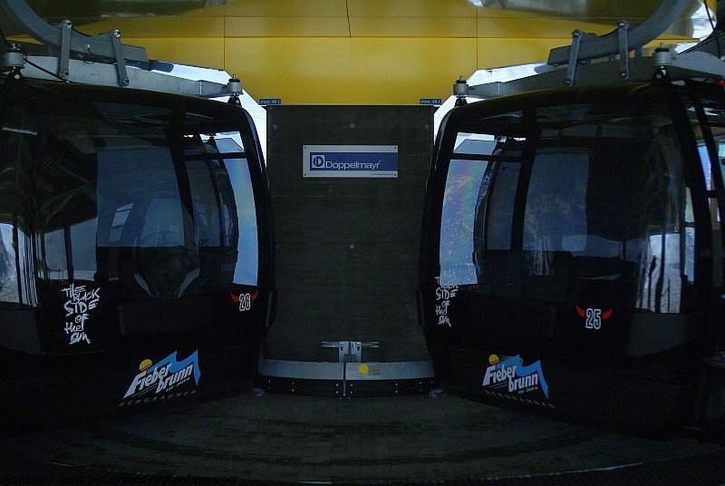

Voies
Le garage des véhicules s’effectue en G1 de deux façons différentes : un tiers des véhicules reste stocké dans les voies de la gare proprement dite, comme sur la TCD8 Reckmoos Süd voisine, tandis que les deux tiers restants sont rangés classiquement sur deux voies de garage. L’ensemble du bâtiment étant semi-enterré, un tel dispositif a permis de construire un garage réduit à deux voies au lieu de quatre, épargnant un terrassement coûteux au milieu de la crête.
Le stockage des véhicules dans les voies s’effectue en levant les poutres à pneus. Sur toute la longueur de la voie d’arrivée depuis la came de débrayage, tout comme côté départ jusqu’à l’embrayage, un convoyeur à chaîne permet de positionner l’une après l’autre les cabines.

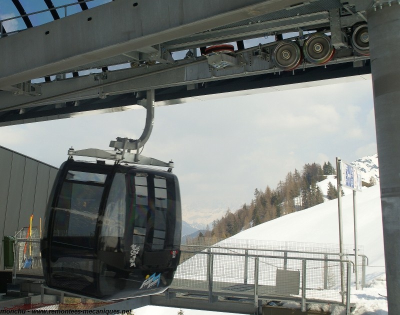

Véhicule contre le quai d’embarquement .

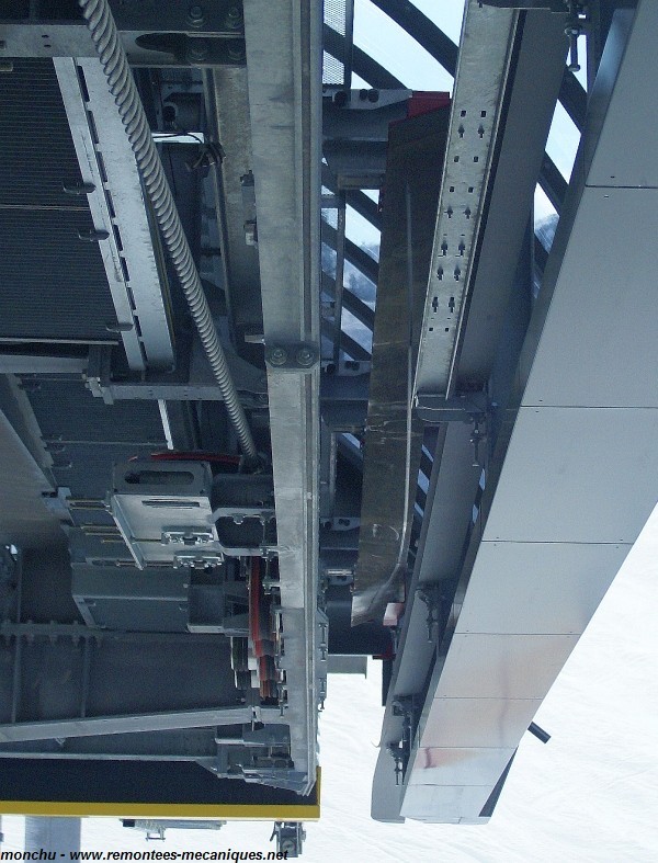

La came d’ouverture des portes est escamotable. Avant le rangement des véhicules dans les voies, un vérin vient replier la partie inférieure de la came.
Côté arrivée, détail de la motorisation du convoyeur permettant le rangement des cabines dans les voies .
Détail de la dent assurant le positionnement des cabines pour le rangement dans les voies.

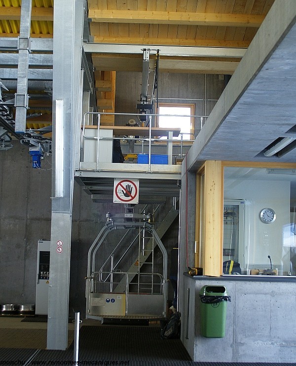

Deux voies de garage classique et une voie de maintenance sont accessibles depuis le milieu du contour. Le garage est placé du côté du lanceur pour des raisons d’intégration dans le paysage. Cette configuration impose un décyclage en marche avant et un cyclage en marche arrière.
Le quai dans le contour peut être abaissé pour permettre le cyclage ou le décyclage des véhicules .
Au milieu du contour, un aiguillage permet de diriger les cabines vers le garage ou le rail de maintenance. Le traînage est alors assuré par une chaîne.
Vue d’ensemble du rail d’accès au garage, conduisant aux 2 rails de stockage (à gauche) et à la zone de maintenance (à droite).
Détail de la zone de maintenance où est entreposée la nacelle de service .

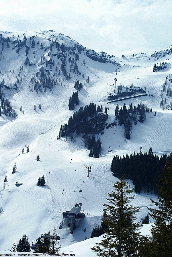

Aperçu général du tracé
La courte section descendante de la G1 à la G2 ne sert qu’aux liaisons vers et de Reckmoos. La section supérieure de la G2 à la G3 est nettement plus fréquentée, car elle dessert plusieurs pistes intéressantes.
Vue d’ensemble du tracé.

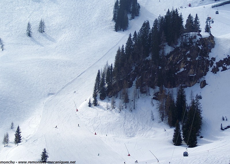

Ligne – tronçon inférieur
La courte première partie de ligne est faiblement pentue. Tracée en dévers, longe la crête de Lärchfilzen avant de franchir le torrent.
Détail de l’équipement des pylônes :
P1 : 12S/12S
P2 : 4SC/4SC
P3 : 4SC/4SC
Aperçu de la ligne et du P1 depuis l’intérieur de la gare.
P1 vu de l’aval.
La ligne est tracée en dévers sous la crête.
Passage au-dessus du chemin piétons, en amont du P2.
Franchissement du vallon.
