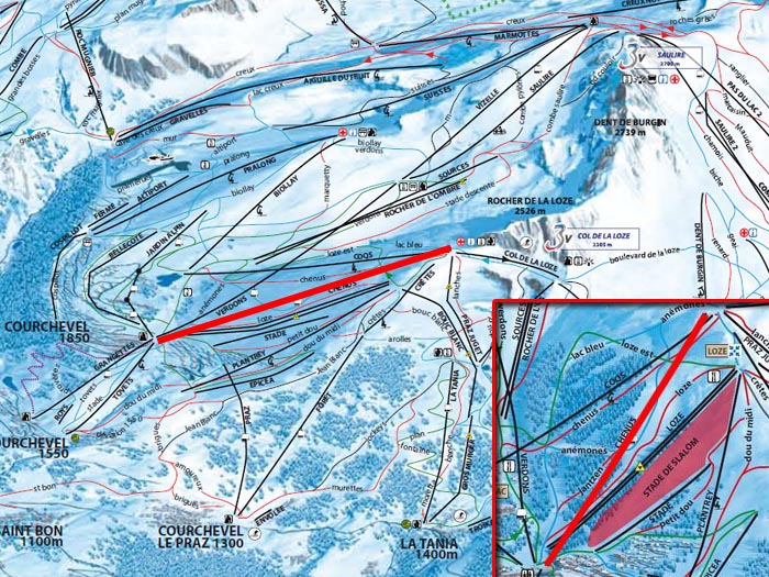

Au fil du développement de Courchevel, les Chenus reste un appareil stratégique sur le front de neige de 1850 pour accéder au sommet des Chenus. Même si depuis 1994, le télésiège des Coqs remplaçant un ancien télésiège a permis de la délester quelque peu cette télécabine, elle n’en reste pas moins très fréquentée pratiquement tout au long de la journée. Elle permet toujours un accès vers le Praz et aux deux télécabines partant de cette station grâce entre autre aux deux superbes pistes noires Jean Blanc et Jockeys. Dans le même coin, elle permet toujours un accès à la Tania et aux différentes remontées présentes sur ce secteur comme le Dou des Lanches et la télécabine de la Tania.
Elle permet toujours de rejoindre les appareils d’altitude en contrebas du téléphérique de la Saulire avec les appareils Rocher de l’Ombre et Sources. Elle permet également de rejoindre le télésiège du Biollay pour aller en direction du secteur Pralong et du domaine de Courchevel 1650. Le télésiège du Coqs est également accessible depuis le sommet. Elle dessert donc les pistes descendant au bas de Courchevel 1850 depuis les Chenus tout en doublant les téléskis de la Loze pour la desserte du stade de compétition. De part les pistes qu’elle dessert l’accès à 1550 est réalisable depuis son sommet ainsi que la desserte du télésiège du Plantrey.
Un large panel de pistes est disponible au sommet de télécabine aussi bien pour les débutants que pour les skieurs plus confirmés. Ainsi elle est accessible à toutes les clientèles l’amenant à transporter beaucoup de monde. De nos jours elle est même par moment relativement saturée lors des périodes de fortes fréquentations. Cependant en cas de vent elle est souvent amenée à être fermée reportant son flux sur les vénérables téléskis de la Loze.
Au sommet de cet appareil cinq pistes sont accessibles :
- La piste verte Loze Est donnant accès aux télésièges Biollay et Coqs tout en donnant accès au stade de copététion et aux pistes Crêtes, Loze et Dou du Midi.
- La piste bleue Lac Bleu qui débouchant sur la piste Loze Est
- La piste bleue Anémones qui redescend au bas de cet appareil
- La piste rouge Chenus qui descend au bas des appareils Biollay et Coqs tout en donnant accès aux pistes Anémones et Loze.
- La piste rouge Lanches qui permet d’accéder au secteur de la Tania.
La télécabine est ouverte aux piétons afin que ceux-ci puissent se restaurer au sommet de la télécabine où se trouve un restaurant d’altitude. Ils peuvent également grâce au télésiège du Col de la Loze aller manger à ce point de passage où un autre restaurant se trouve. De ce fait, la télécabine est prévue pour être exploitée à la descente avec un débit égal au débit montant. Même en cas de manque de neige sur le bas des pistes de Courchevel 1850, la station pourra être ouverte grâce à cette exploitation à la descente.

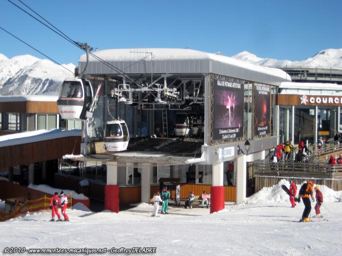

- La Gare Aval
La gare aval est située sur la Croisette à coté du départ de la télécabine des Verdons et non loin des départs des appareils Jardin Alpin et Loze. Les quais étant en hauteur, l’accès se fait par une rampe inclinée. Largement vitrée, la gare est très lumineuse. Elle intègre un balancier 6C en entrée sortie de gare.

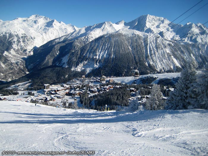

- La Ligne
La ligne sort rapidement de la gare aval afin de prendre rapidement de la hauteur afin de survoler les lignes des téléskis Loze A et B. La montée ensuite est régulière et assez marquée le long de la piste Loze avec des portées plus ou moins longues. Cette inclinaison se maintient pratiquement jusqu’au terme du tracé ou le dernier pylône remet le câble sur un plan horizontal juste après le survol de la ligne du télésiège des Coqs.
La ligne comporte au total 15 pylônes. 14 des ouvrages de ligne sont en treillis alors que le P1 est tubulaire à facettes. Dans l’ordre de la montée cela donne :

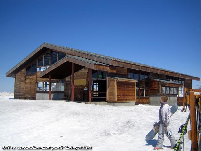

- La Gare Amont
La gare amont est située au sommet des Chenus .Située dans un grand bâtiment bardé de bois qui abrite en plus des voies, le garage. Elle se trouve juste à coté du sommet du télésiège des Coqs. Non loin se situent les sommets des appareils Praz-Juget et Crêtes et du départ du télésiège du Col de la Loze. Dans ce grand bâtiment se trouvent les différentes chaines cinématiques assurant les différentes marches de l’appareil ainsi que le poste de conduite principal.
