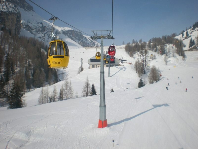

P5, survole de la piste de retour à la G1, Sella Ronda sens « orange.... »
Balancier 8S/8S,

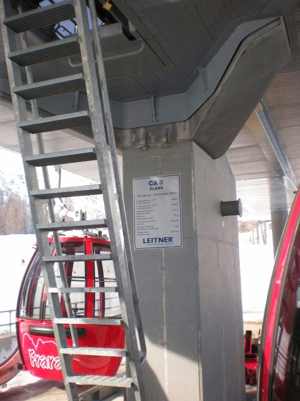

La plaque du constructeur concernant le second tronçon,

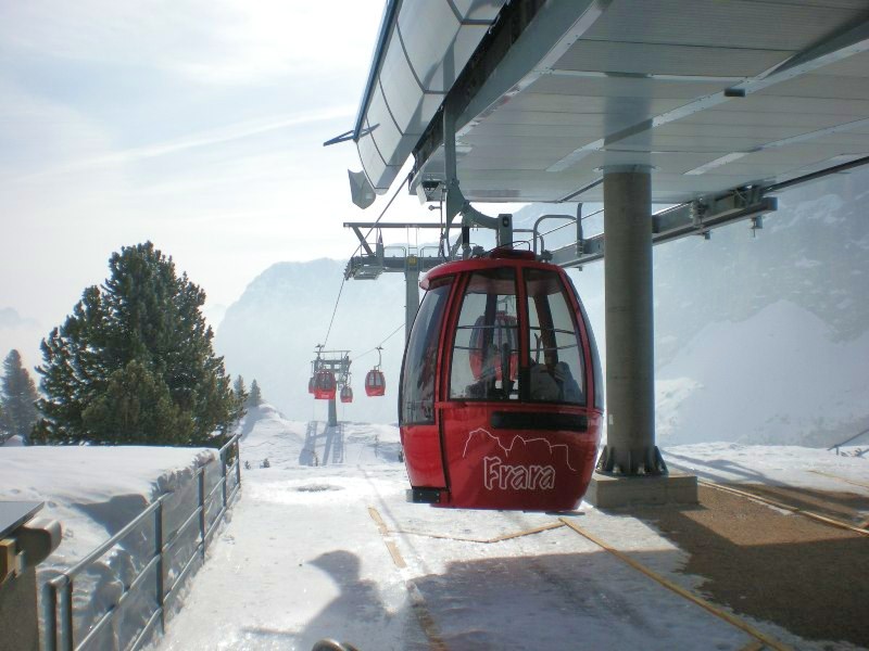

Le départ,
P1 et P2 situés en sortie de gare,
Balanciers 12C/12C X 2,

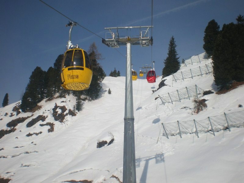

P3,
Balancier 8S/8S,
P4,
P5,
Balancier 8S/8S,

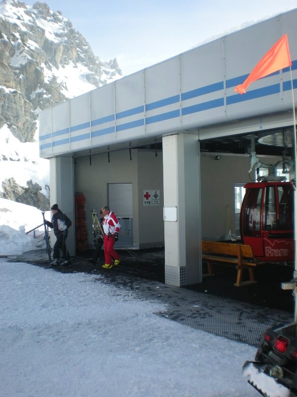

La sortie de la gare,
Vue extérieur du bâtiment,

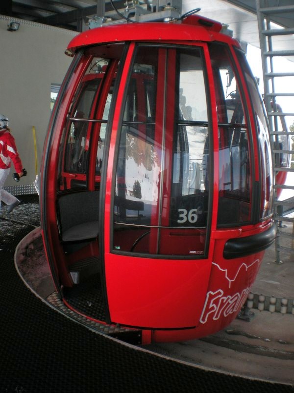

Le véhicule :
La cabine Cobus,
L’intérieur de la cabine avec le « range skis » au centre de la cabine,
L’assise,
La vitre,
