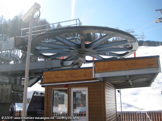

- La Gare Aval
La gare aval est située à 1373 mètres d’altitude juste à coté du départ du télésiège débrayable de Plan Bois. La gare est assez compacte et discrète car très épurée. C’est cette station qui est en charge de la tension du câble grâce à une centrale et un vérin hydraulique.
Vues sur la gare aval :
Vue où vous pouvez voir entre autre la centrale hydraulique du vérin de tension :
D’autres vues sur la gare :
Des rails parallèles en gare font office de trompettes et de guide afin de stabiliser les véhicules :
La poulie de retour :

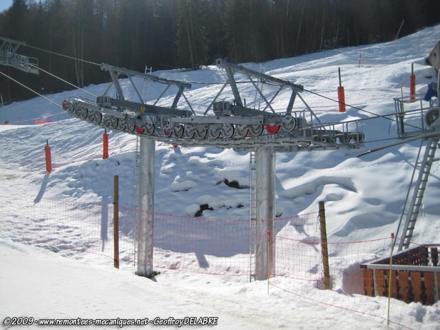

- La Ligne
La ligne de cet appareil monte rapidement pour passer au dessus des pistes arrivant sur le bas des Coches. Le reste du parcours est peu difficile et peu pentu.
La ligne comporte au total 5 pylônes repartis comme suivant : 2 compressions et 3 supports
Dans l’ordre de la montée cela donne :
P1 : 10C/10C
P2 : 12C/12C
P3 : 12S/12S
P4 : 10S/10S
P5 : 10S/10S

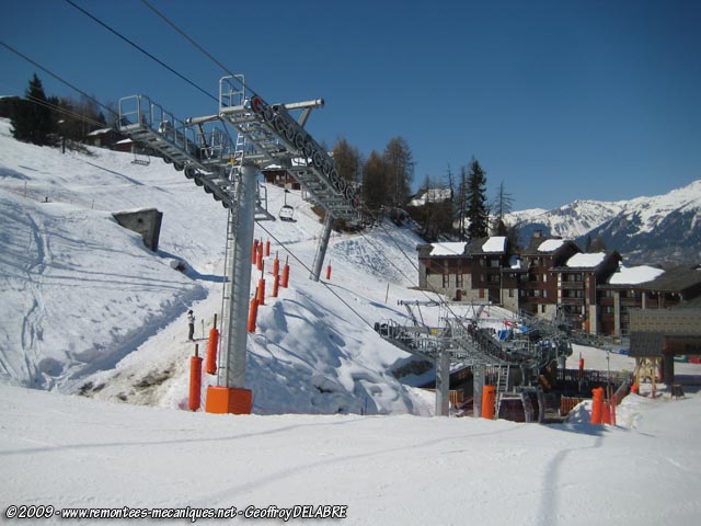

La ligne depuis le bas :
On est parti :
Les deux premiers pylônes :

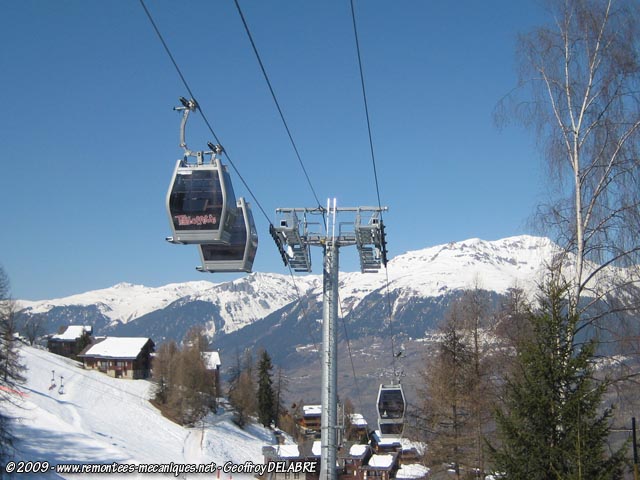

Le P3 est également l’endroit où se croisent les véhicules :
Après le croisement :

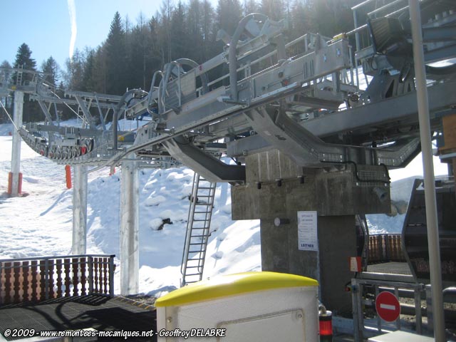

- La Gare Amont
La gare amont est accolée à la gare de départ de la télécabine du Lac Noir. Elle se situe également non loin du sommet de la télécabine des Coches. La gare amont est de type Orion avec des adaptations spécifiques pour accueillir les véhicules fermés de l’installation. Cette gare est de type motrice fixe. On va donc trouver les différentes chaines cinématiques de l’appareil à ce niveau.
Vues sur la gare amont :
Les éléments de guidage des véhicules en G2 :
