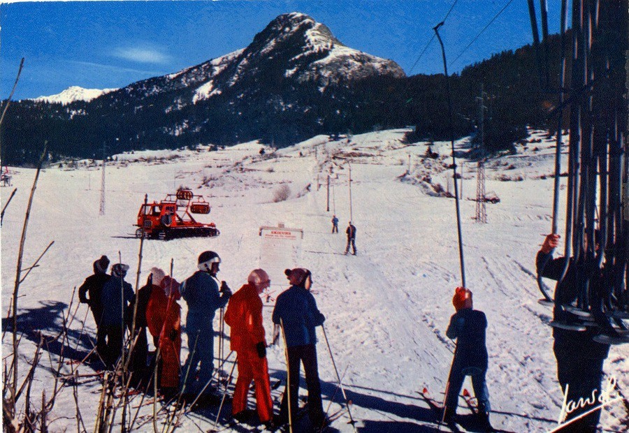

Le domaine skiable de Termignon-la-Vanoise a commencé à sortir de terre en l’année 1951 avec la construction de trois téléskis légèrement à l’écart du village de Termignon puisqu’ils se trouvaient non loin de la D83 (route qui va vers le Plan du Lac et Bellecombe). Un des téléskis se trouvait au bord de la route et permettait l’accès aux deux autres qui montaient plus dans la forêt (un des téléskis possédant même un virage). Le petit téléski au bord de la route a vu ensuite sa gare aval changée dans les années 1980 avec une gare de type H10 de Poma.
Le domaine des Fontaignous (D.R.).

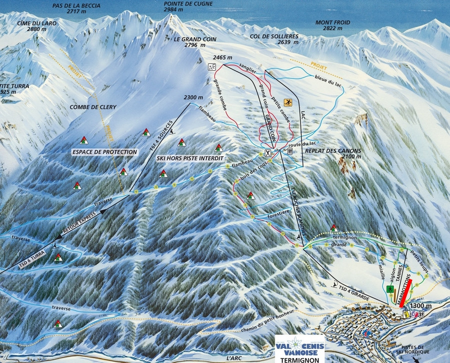

Le téléski des Marmottons se situait sur le front de neige de Termignon, à droite du téléski des Tannes. Il desservait la fin d’une piste permettant l’apprentissage du ski pour les débutants :
- la piste verte « Petits Loups »
Malheureusement, cette piste était fréquentée également par les skieurs descendant du domaine skiable d’altitude, la rendant ainsi trop chargée pour les débutants. En 2013, cette situation disparait puisque le nouveau téléski ne dessert plus cette piste mais une dédié à l’apprentissage.
Et voici la représentation du plan des pistes :
Plan Atelier Pierre Novat.

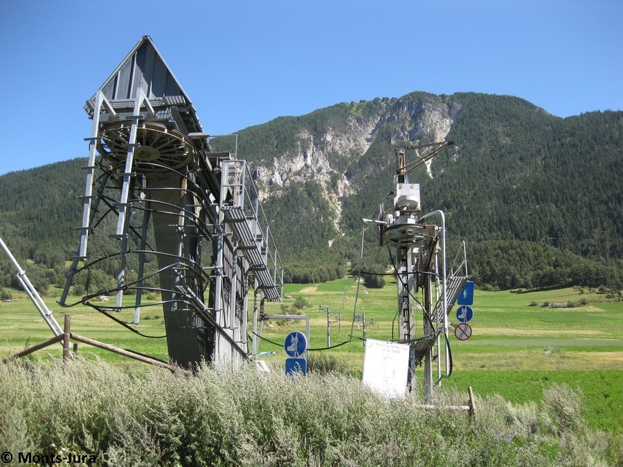

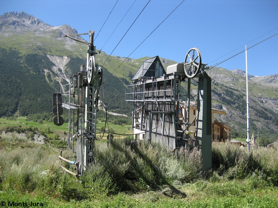

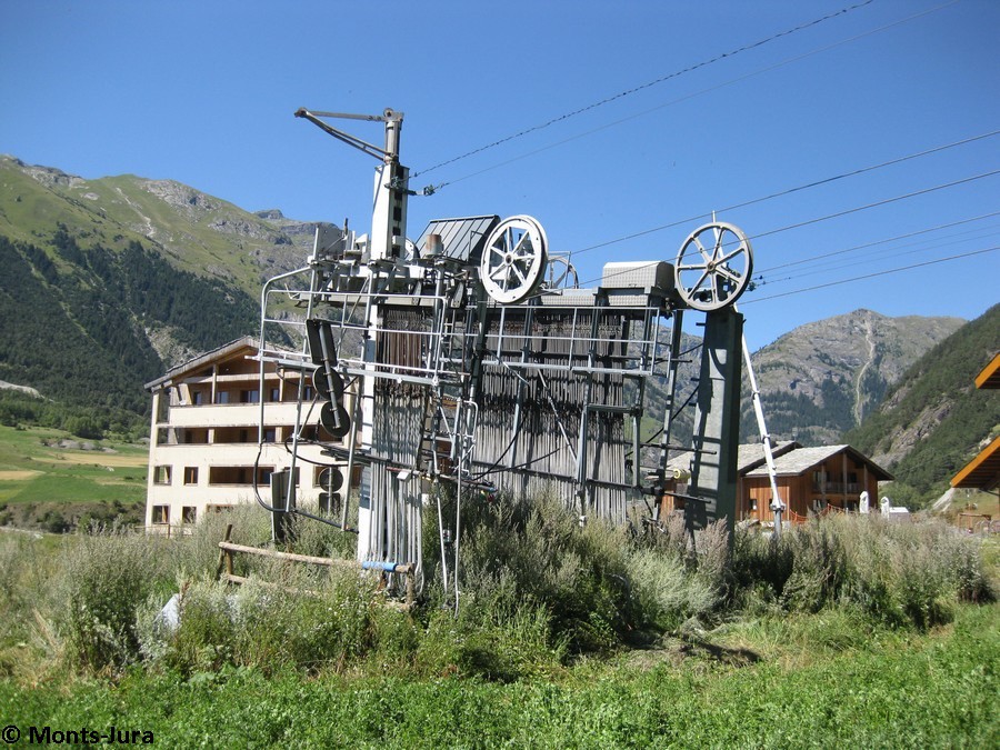

La gare aval était située à côté de celle du téléski des Tannes. Ainsi, nous retrouvions une cabane d’exploitation commune aux deux téléskis permettant de gagner de la place sur le front de neige.
Historiquement, cette gare date des années 1980, quand le téléski était encore sur l’ancien domaine de Termignon. Elle a succédé à la gare d’origine du téléski et a été de ce fait réutilisée lors du déplacement du téléski en 1988 : il s’agit d’une H10 de Poma. Elle permet la mise en mouvement du câble grâce à un petit moteur de 11 kW protégé par une petit coque de tôles.
L’accès à la gare aval se faisait en longeant la glissière. Pas de borne ne contrôlait le forfait de l’utilisateur contrairement à l’accès du téléski des Tannes.
A droite, les Marmottons et à gauche, les Tannes.
Les deux gares.
Les deux gares très proches l'une de l'autre.
La gare aval de profil.
La gare aval dans son ensemble.

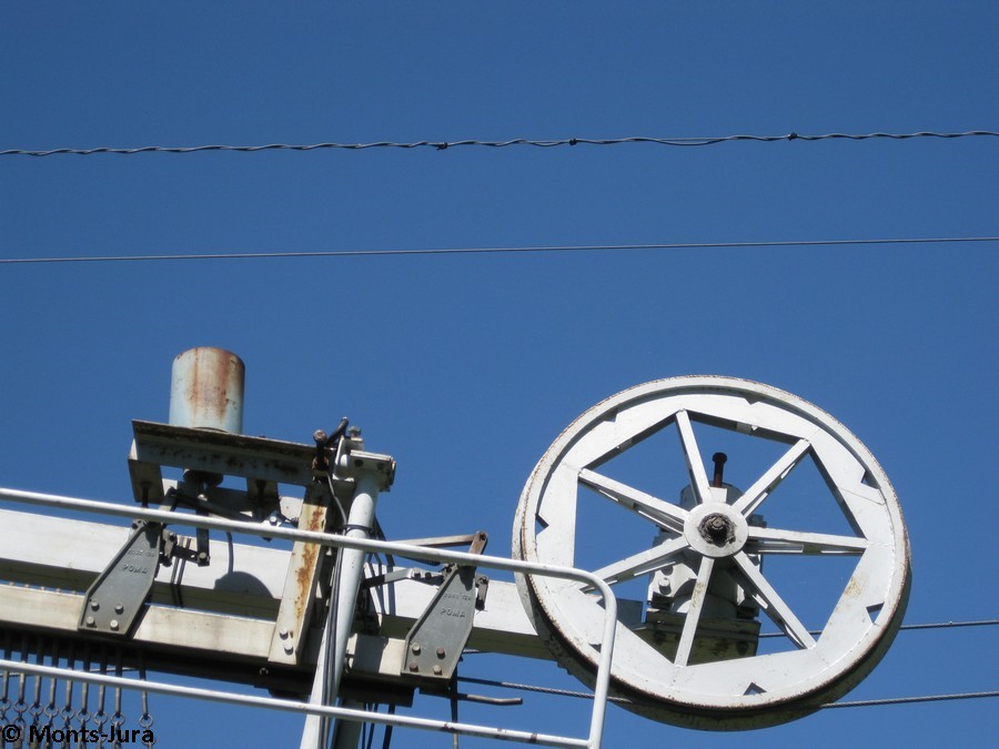

Le déclencheur des perches et la poulie de compression.
Le déclencheur des perches.

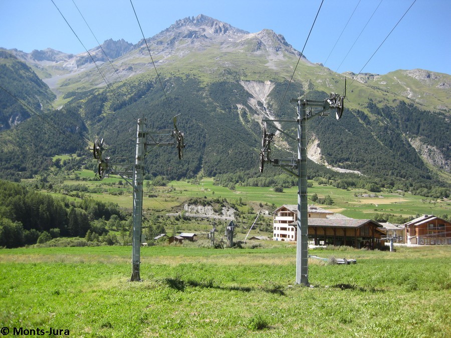

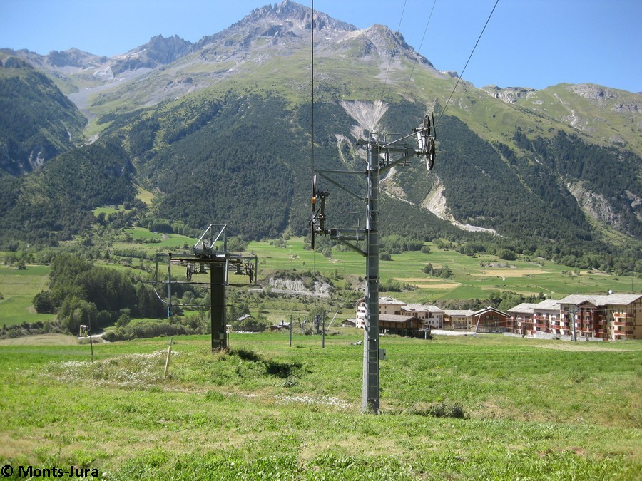

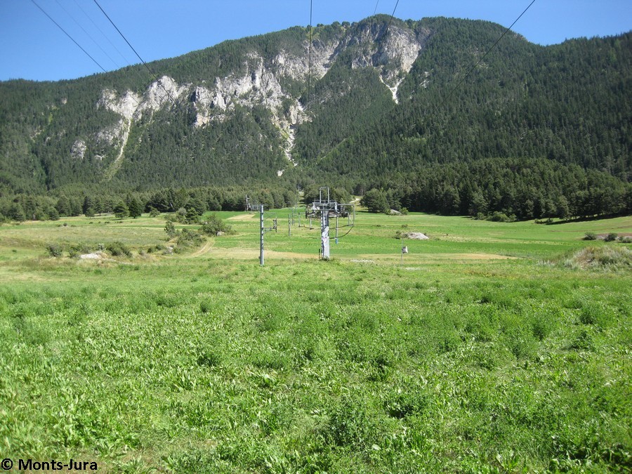

Seul vestige des débuts du ski à Termignon, la ligne du téléski ne comportait qu’un seul pylône du fait de sa petite longueur. Il avait été récupéré du téléski avant son déplacement et a été le seul composant déplacé datant vraiment de son origine. Montagner s’étant chargé du déplacement du téléski, il a déplacé le pylône de Poma.
Montagner avait équipé la ligne de 1 pylône support/compression comme ceci (montée à droite et descente à gauche) :
P1 : Support/Compression | Support/Compression

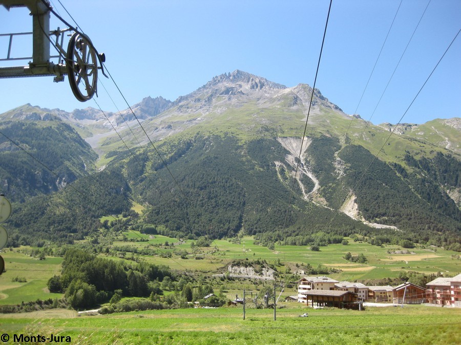

Vue des gares aval depuis le début de la ligne.
P1 : Support / Compression (pylône de droite).
Les pylônes vus de derrière.
Portée jusqu’à la gare amont.

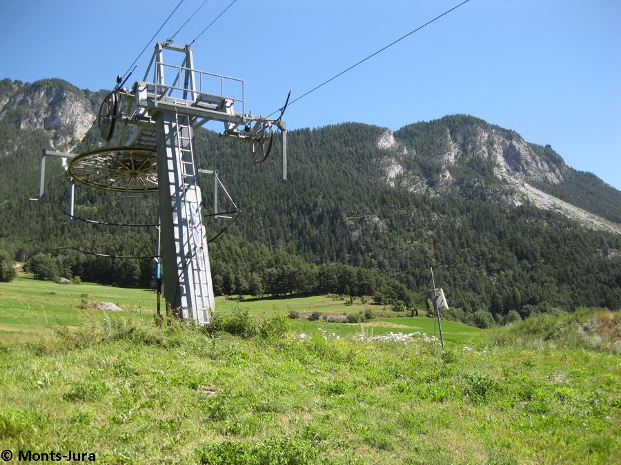

Arrivée en gare amont.

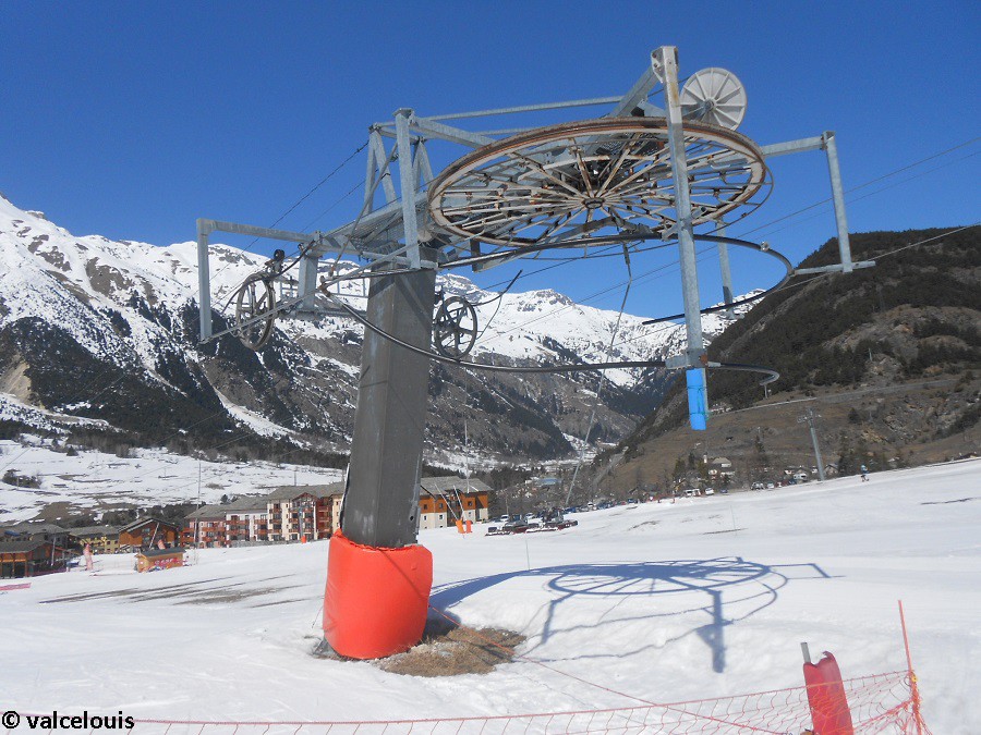

Lors du déplacement de l’appareil, Montagner n’a pas réutilisé la poulie flottante du téléski mais a installé un lâcher sous poulie permettant, entre autres, de gagner de la place et de réduire les risques que présentent un contrepoids à proximité des pistes.
Cette gare amont effectuait la tension du câble grâce à un contrepoids présent dans le fût soutenant la gare.
La gare amont.
La gare amont dans son ensemble.
La gare amont des Marmottons et le pylône 2 du téléski des Tannes.
