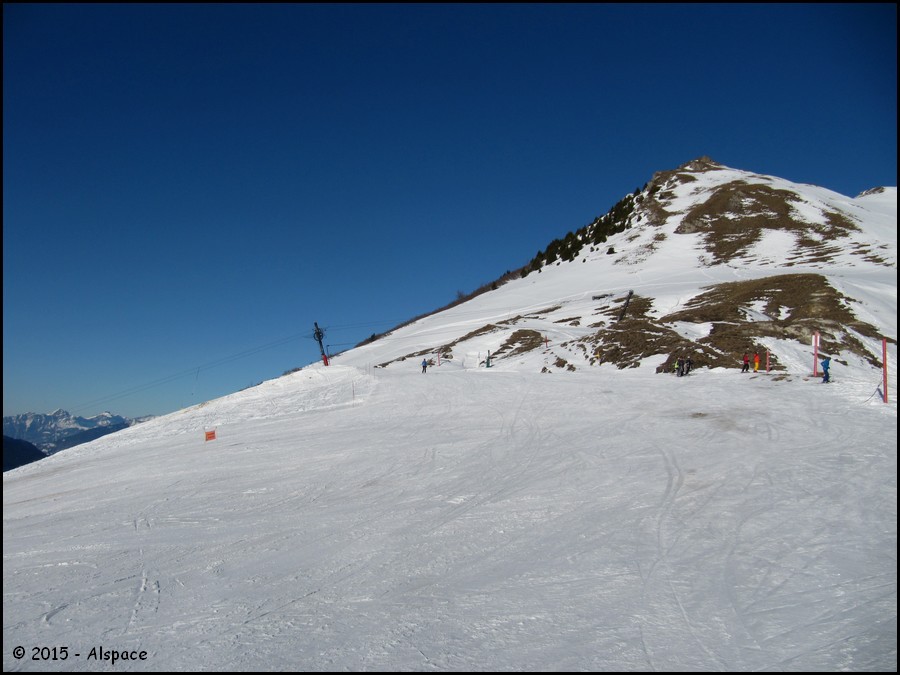

Le téléski dans son intégralité depuis la piste bleue des Lanches.

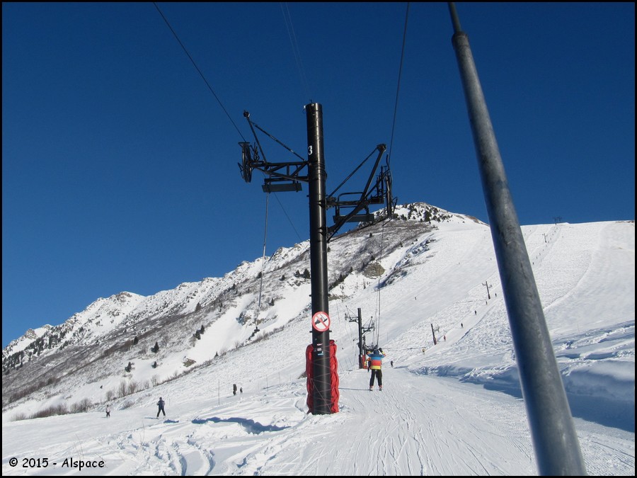

Portée vers le pylône 3.
P3.
