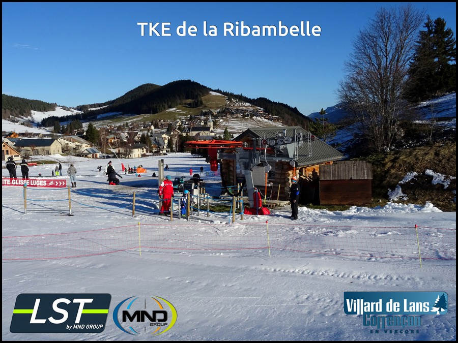

La gare aval du téléski de la Ribambelle est située sur le front de neige des Rambins, à 1118 mètres d'altitude.
On y retrouve une station motrice-tension LS 470 HY.
Vue en plongée sur la gare aval depuis la piste. On remarque juste derrière l’arrivée du tapis roulant des Murgers.
Vue sur la gare aval avec le village de Corrençon-en-Vercors en arrière-plan.
