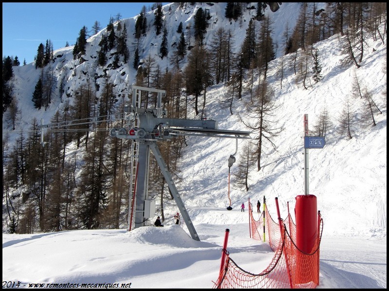

Gare aval :
La gare aval est la station motrice – tension de l'installation. La tension est effectuée par un vérin hydraulique. L'infrastructure, un peu excentrée des autres installations, est de type MTDS-40.
La gare aval et le poste de commande vue depuis la piste bleue desservie par l'installation
Détail sur la gare aval
La gare aval de côté
La gare de face
La gare aval vue juste avant d'embarquer
La poulie motrice
Le vérin hydraulique de tension et le balancier compression de départ
