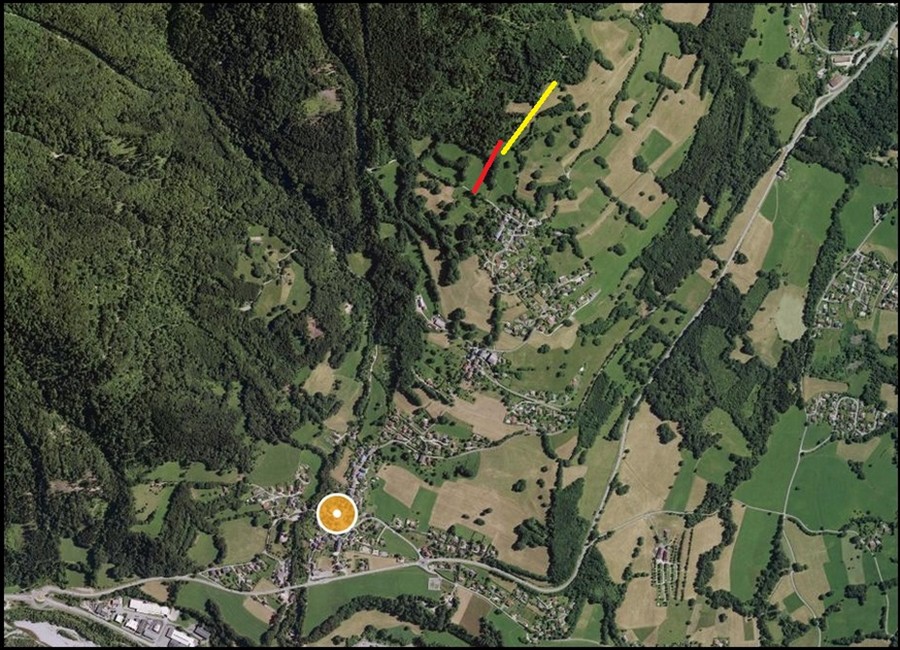

Vue aérienne pour situer les téléskis du Villard-dessus par rapport au chef-lieu de la commune d'Alex (© cliché Géoportail).

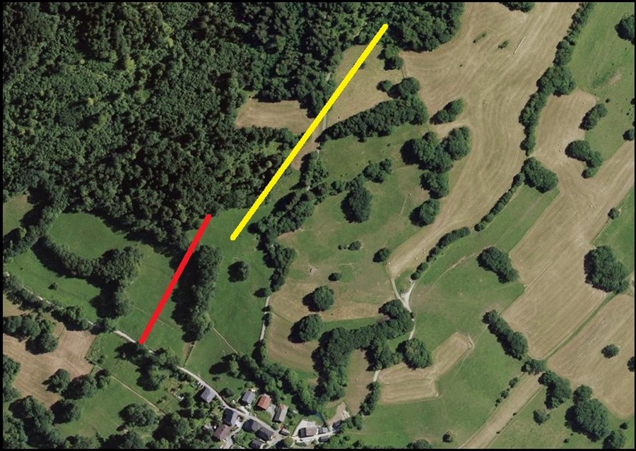

Zoom sur les tracés des téléskis (en rouge le téléski Montaz-Mautino et en jaune le Duport). © Cliché Géoportail.

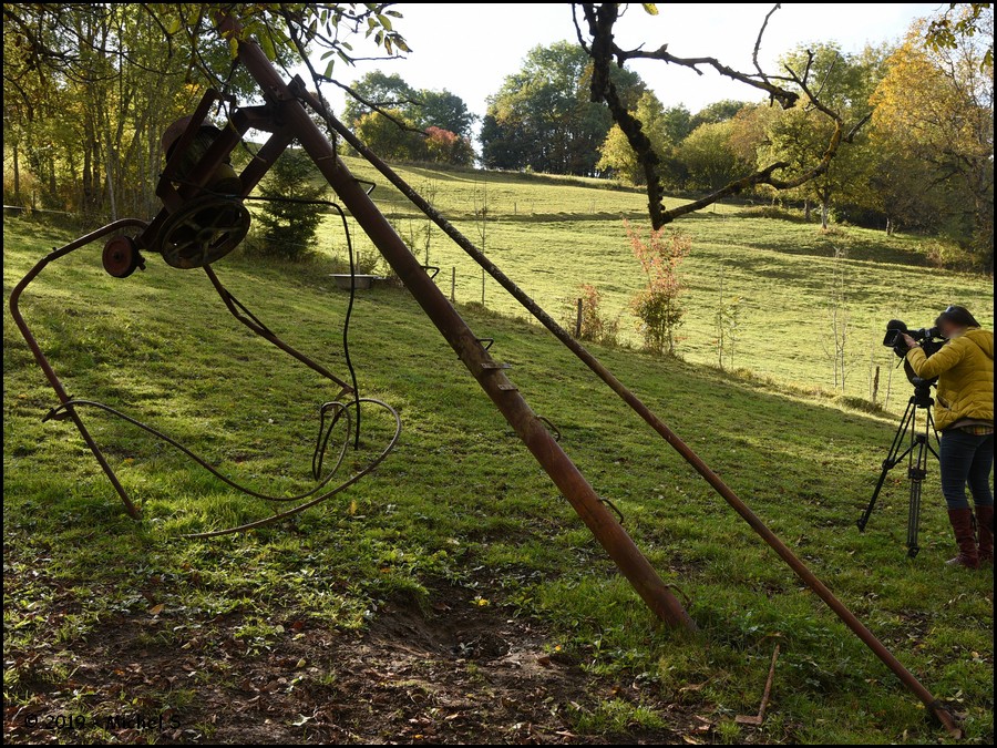

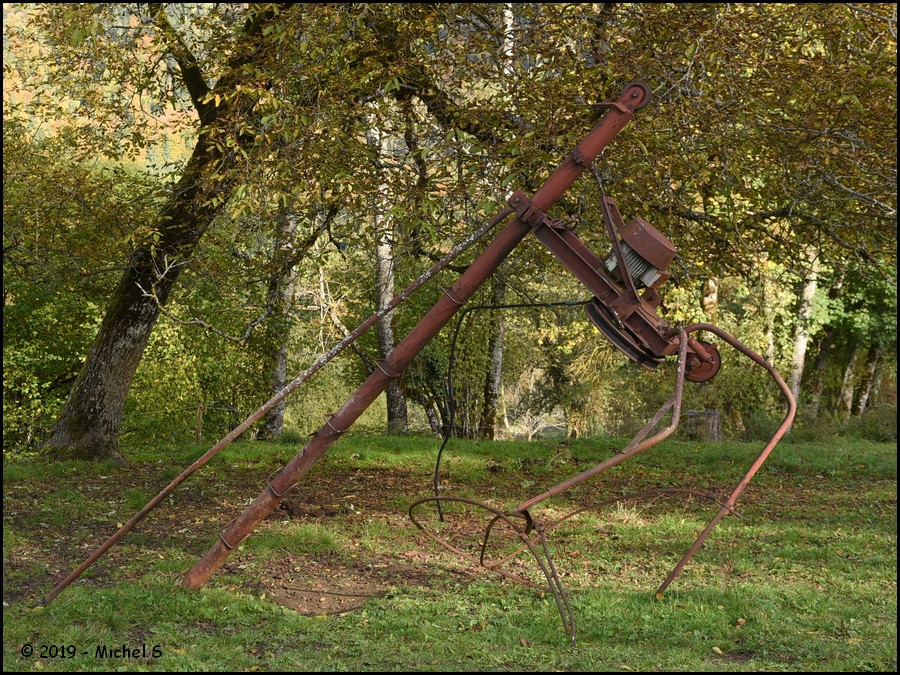

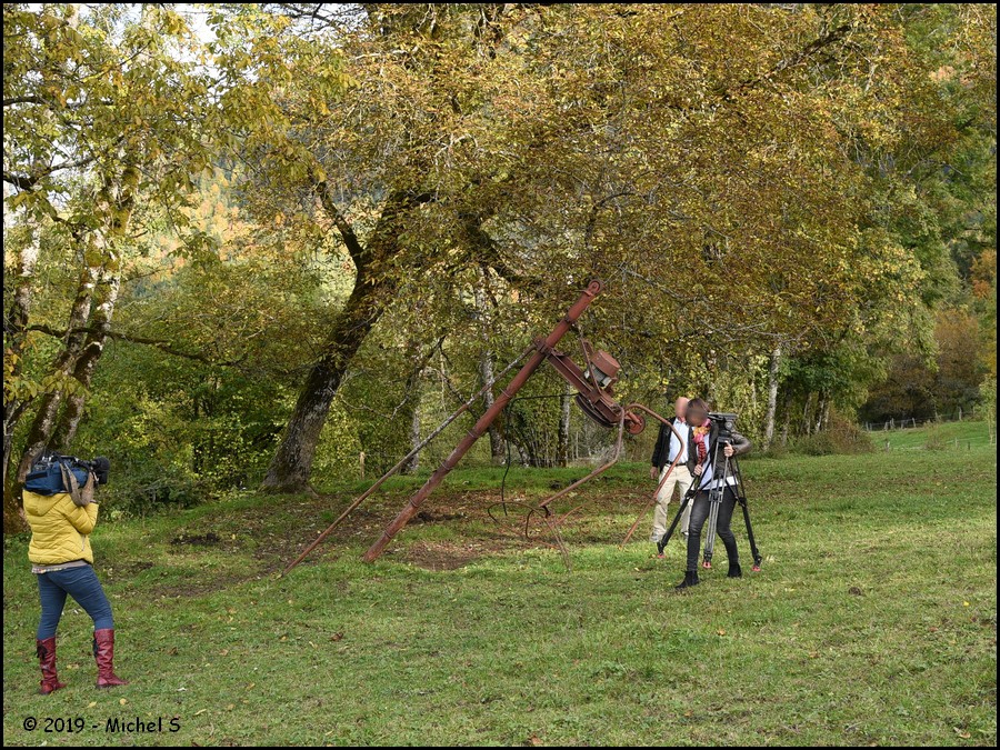

La gare aval du téléski du Villard-dessus 1 était située à 762 mètres d’altitude, à proximité du hameau du hameau éponyme.
On retrouvait ici une station motrice-fixe D.8 fournie par Montaz-Mautino.
La gare aval sous la neige.
Vue sur la gare aval.
Vue de profil.
De plus près.
Vue de trois quarts arrière.

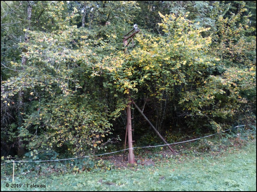

La ligne du téléski du Villard-dessus 1 était courte, avec 186 mètres de longueur développée. La pente était assez faible et régulière.

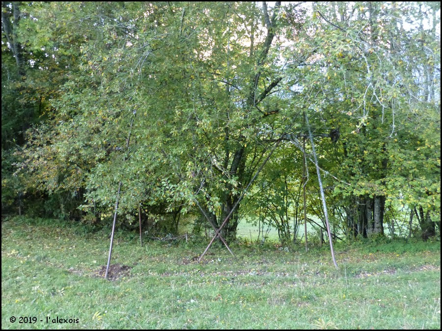

Montaz-Mautino avait équipé la ligne de 2 pylônes tripodes :
  • P1 : S/-
  • P1 bis : -/S

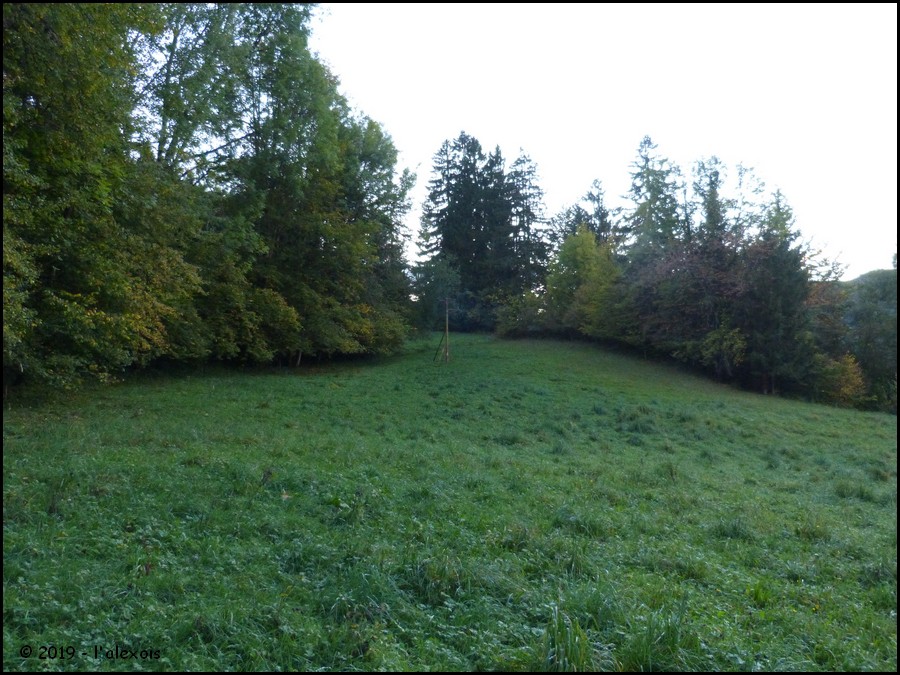

La montée vue depuis l’emplacement de la gare aval.
Les pylônes 1 et 1 bis recouverts par la végétation.
Le pylône 1 de profil.
Retour sur les pylônes 1 et 1 bis.

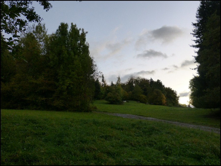

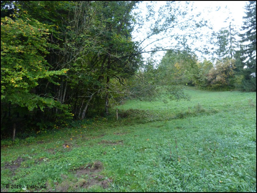

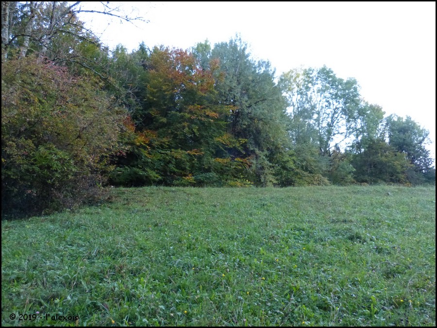

La gare amont était située à 809 mètres d’altitude. On retrouvait probablement deux poulie flottante, configuration identique au téléski de la Combe au Mont-Saxonnex. La première poulie flottante servait à dévier le câble vers une deuxième qui assurait la tension de la ligne grâce à un contrepoids.
La zone d'implantation de la gare amont.

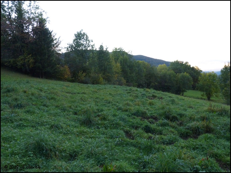

Ligne et infrastructures du téléski du Villard-dessus 2

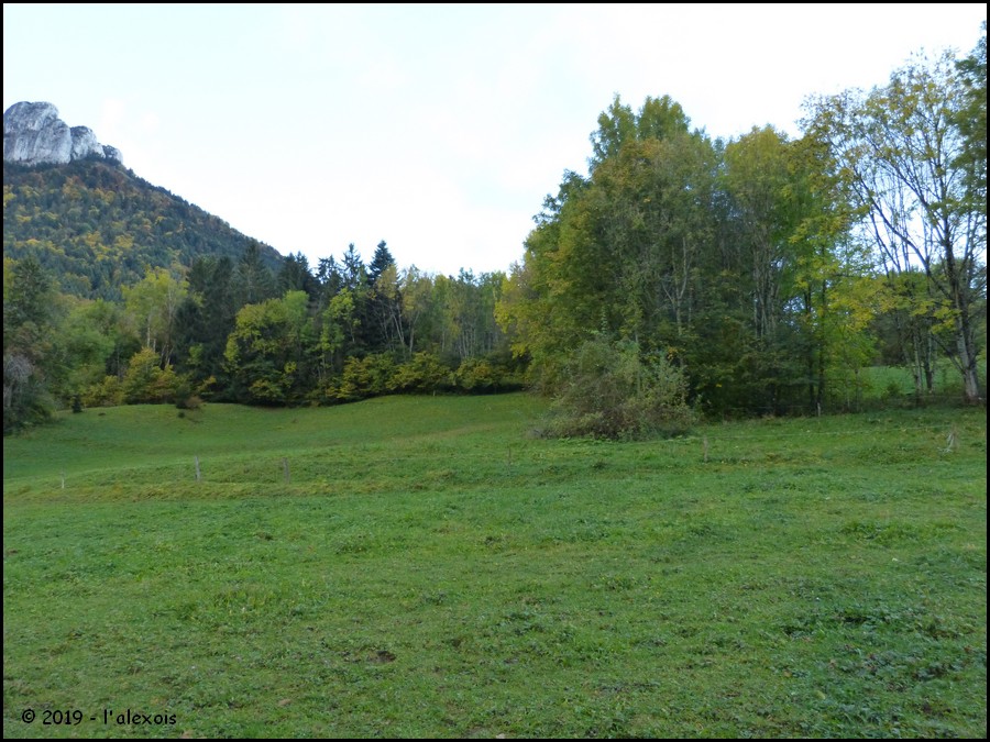

La gare aval du téléski du Villard-dessus 2 était située à 804 mètres d’altitude, à proximité de l'arrivée du premier téléski à perches fixes.
On retrouvait ici une station motrice-fixe fournie par Duport. L'installation était mue par un moteur Lomborghini placé à même le sol et relié à la poulie motrice par des cardans remontant par le pied de la gare.

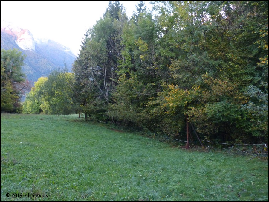

Le champ où se trouvait la gare aval.

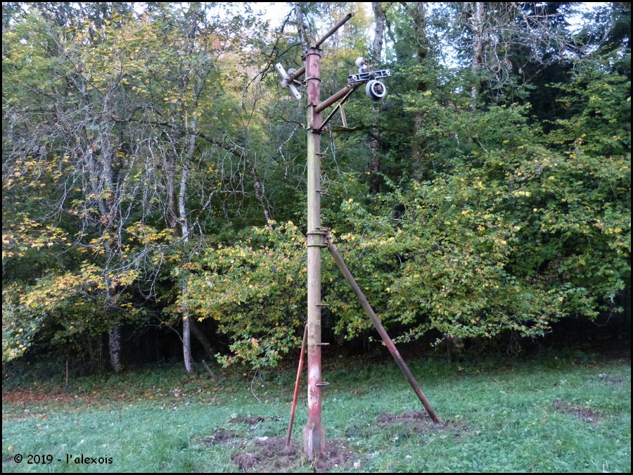

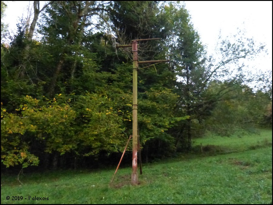

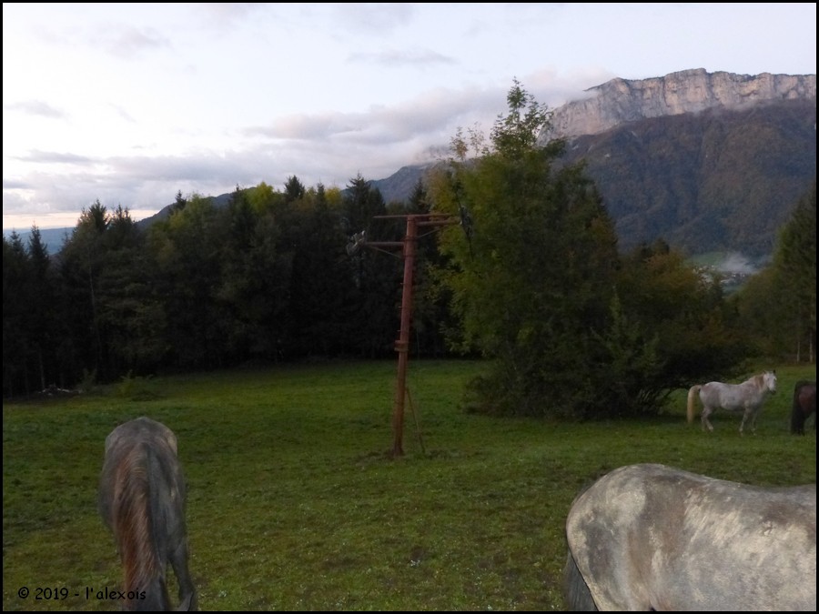

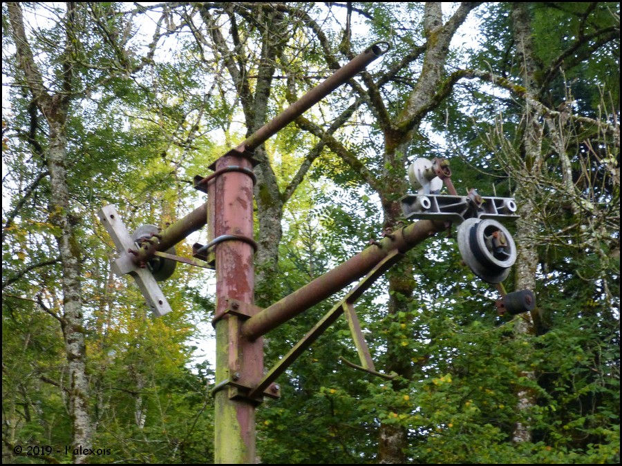

La ligne du téléski du Villard-dessus 2 était assez longue pour un appareil fixe, avec environ 309 mètres de longueur développée. La pente était assez faible et régulière.

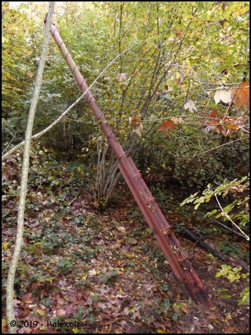

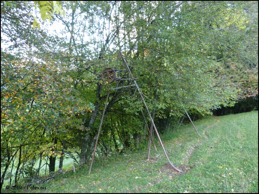

Duport avait équipé la ligne de 4 pylônes :
  • P1 : S+C+S/S+C+S
  • P2 : S+C+S/S+C+S
  • P3 : S+C+S/S+C+S
  • P4 : 2S+ Dispositif d’aide à la réduction de la largeur de la voie /2S+ Dispositif d’aide à l’augmentation de la largeur de la voie

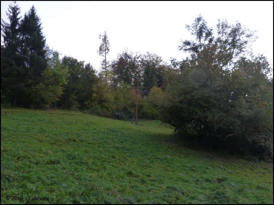

Vue vers le pylône 1 depuis l'emplacement de la gare aval.
Le pylône 1.
Le pylône 1 de trois quarts avant.
La tête du pylône 1.

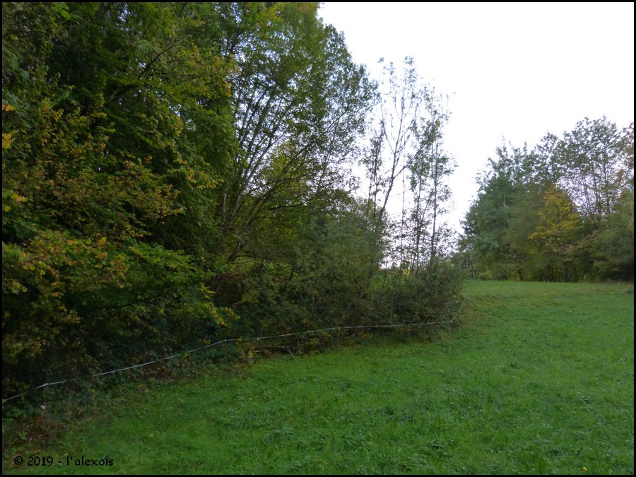

En route vers le pylône 2.

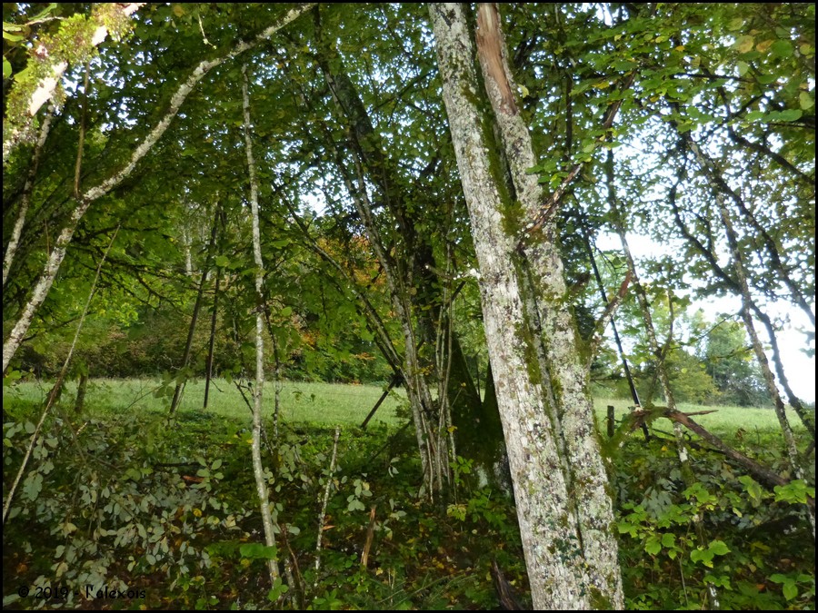

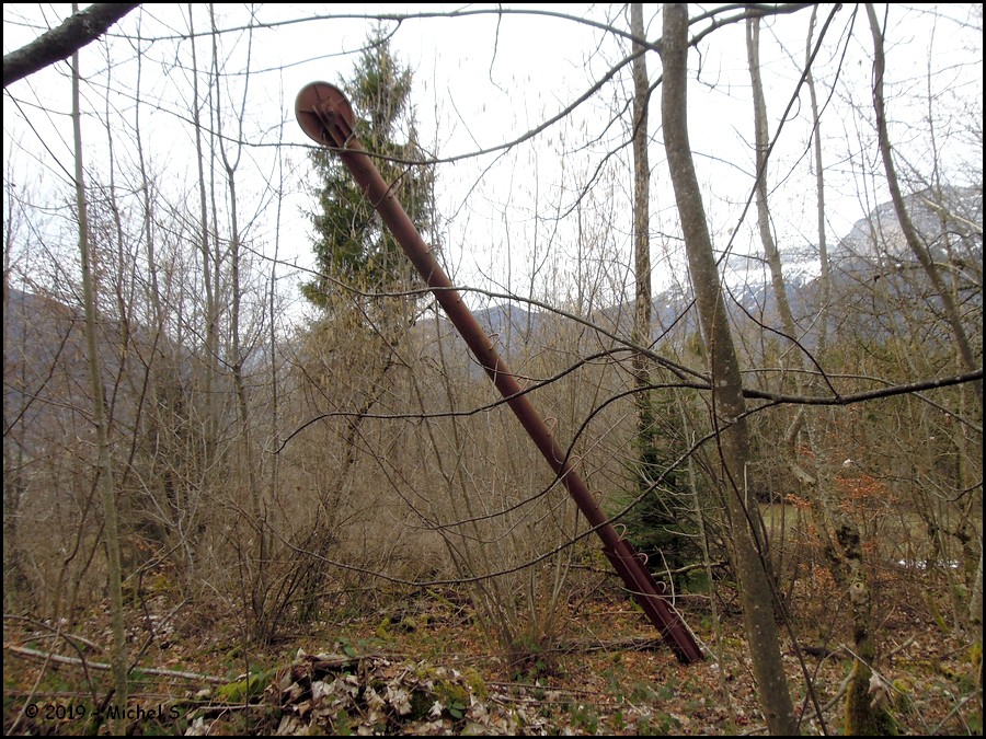

Le pylône 2 noyé dans les arbres.
Retour sur les pylônes 1 et 2. On remarque la base du pylône 2 derrière les arbres au centre de l’image.

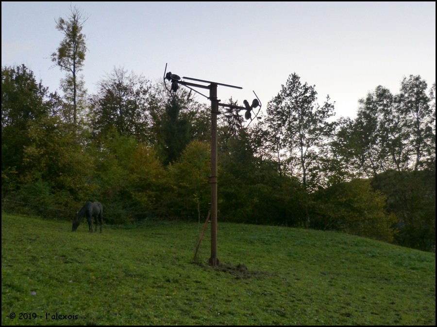

En route vers le pylône 3.
Le pylône 3.
En route vers le pylône 4.
En approche du pylône 4.
Le pylône 4.
Vu de trois quarts arrière.

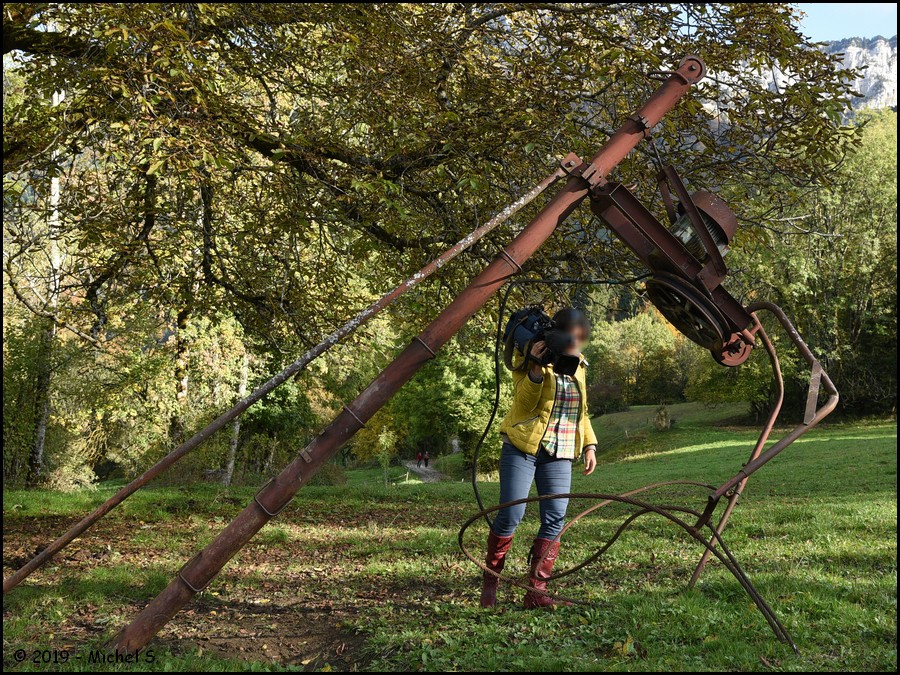

La gare amont était située à environ 857 mètres d’altitude. On retrouvait une poulie flottante.
Le poussard de trois quarts avant.

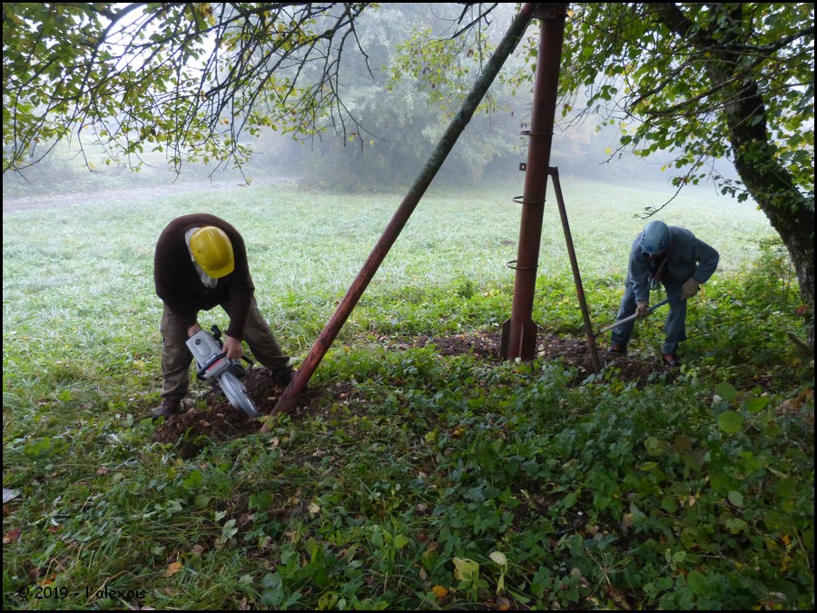

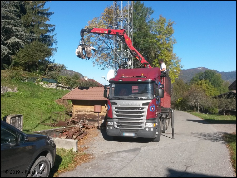

Le démontage de l’appareil…
Après un an de démarches administratives, les bénévoles de Mountain Wilderness ont effectué le démontage de l’installation début octobre 2017. Les infrastructures, découpées en petites sections pour leur transport, ont été données à un ferrailleur.
Découpage de la base de l’un des pylônes.
L’un des pylônes à terre.
Le ferrailleur venu chercher les restes du téléski au village d’Alex.
