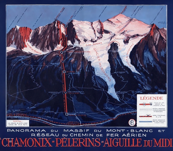

2/ Une remontée chargée d'histoire
Le premier téléphérique de France pour voyageurs
La première étude de construction d'un téléphérique à l'aiguille du Midi a été menée à l'initiative du promoteur dijonnais d'origine Suisse, Marc-Fidel Eugster, le 30 Novembre 1905 ! Le projet prévoyait un tracé depuis le hameau des Pélerins, à deux kilomètres à l'ouest de Chamonix, avec deux funiculaires classiques qui devaient conduire au pied de l'aiguille du Midi, d'où devaient partir trois sections d'ascenseurs de montagne système Feldmann permettant de rejoindre le sommet. De l'aiguille, un « funiculaire pour luges » devait ensuite desservir le site de la vallée Blanche. En 1908, les italiens Ceretti et Tanfani proposèrent de remplacer les deux funiculaires par deux « chemin de fer aérien » - il s'agissait en fait de téléphériques mais le terme n'existait pas encore comme nom. C'est cette variante, novatrice et moins coûteuse, qui fut adoptée.
Le chantier des deux premiers tronçons débutât en 1909. Il fut interrompu par la Première Guerre mondiale et ne repris qu'en 1922. La ligne était composée des sections suivantes :
- Les Pélerins - la Para, premier téléphérique pour voyageur de France, ouvert en 1924,
- La Para - Les Glaciers, tronçon ouvert en 1927.
La construction des tronçons sommitaux fût repoussée à plus tard.
Le premier tronçon de cette ligne desservait la piste de bobsleigh via un arrêt intermédiaire. Il servit pour les premiers Jeux Olympiques d'hiver en 1924 (tout au moins, sa ligne de service pour remonter les bobs). Le second tronçon donnait accès à la désormais légendaire piste de ski alpin des Glaciers, qui accueillit en 1948 la descente homme de l'Arlberg-Kandahar qui vit la brillante victoire de l'enfant du pays, James Couttet.
Vous trouverez un reportage complet présentant ces installations sur notre site : cliquez-ici.
Il existe également un très bon site consacré à ces téléphériques : www.aiguilledumidi.net.
