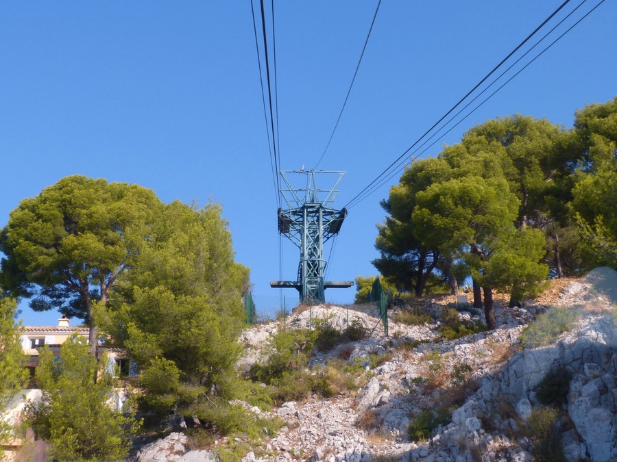

La ligne est composée de cinq pylônes bi-porteur, composé d'une seule colonne porteuse construite en treillis. A noter que le pylône P3 est un double ouvrage. En effet avant la rénovation de l'appareil, en 1989, cet ouvrage servait de station de tension intermédiaire du faite de la grande portée entre les pylônes P4 et P5. La technologie de cette époque ne permettant pas des tensions suffisantes pour tendre toute la ligne d'un coup.
Chaque pylône repose sur un passif bêton et systématiquement construit à la verticale donc non pas de façon à ce que l'effort s'exerce dans l'axe de la colonne porteuse. Tous sont peints en vert afin de les confondre plus facilement dans la nature et aussi afin de les protéger de la corrosion, en particulier avec la mer proche rendant l'humidité de l'air très agressif pour le métal.

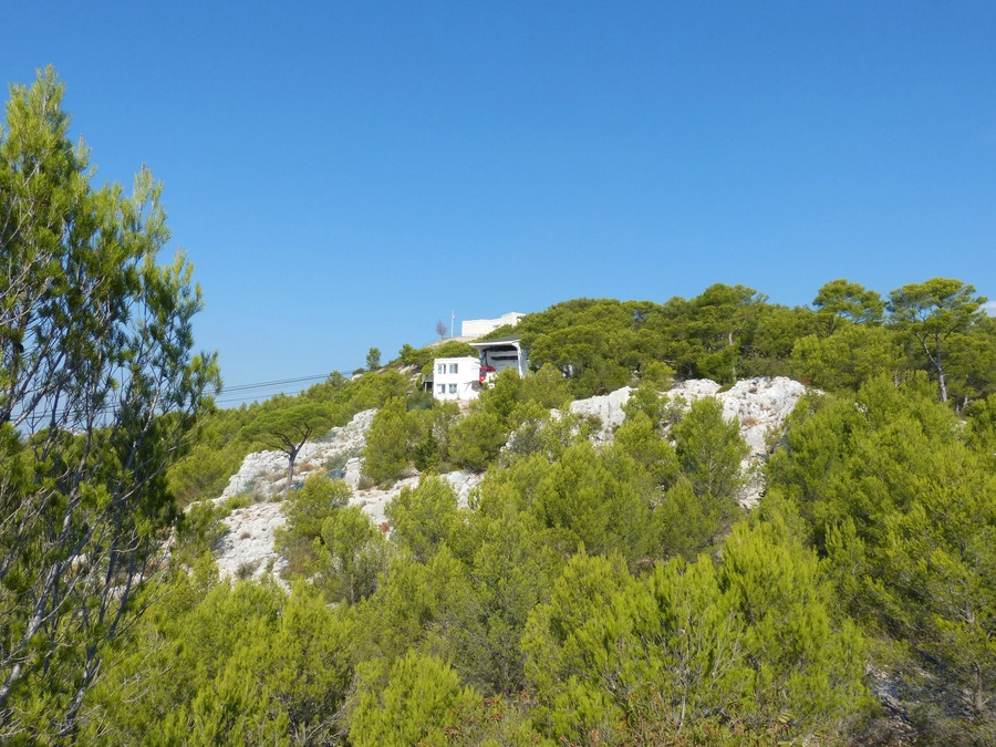

La gare amont, positionnée au sommet du Mont Faron, est une structure retour-fixe. Les câbles tracteurs sont simplement redirigés vers la voie opposée pour leur retour. Les câbles porteurs sont ancrés sur des points fixes.

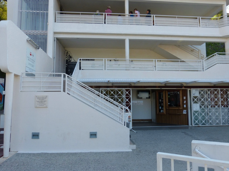

L'entrée du bâtiment :
La billetterie :

Pylône P1 :
Pylône P2 :
Approche...
... du pylône P3 :
Pylône P4 :
La tête du pylône P4 :

Approche...
... de la gare amont :

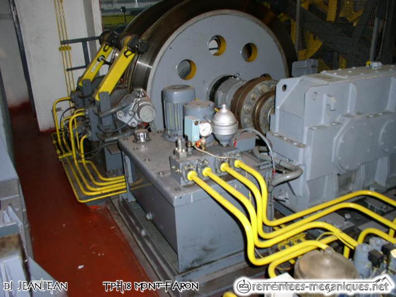

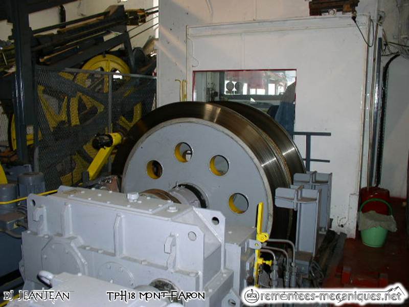

La machinerie :
La chaine cinématique est installée en gare aval. Elle se compose d'un moteur électrique, lui-même raccordé au réducteur par un arbre de transmission sur lequel se trouve un le frein de sécurité 1. Le réducteur ensuite met en mouvement un grand arbre de transmission accouplé aux deux poulies motrices, sur lesquelles se trouvent les deux freins de sécurité 2, mettant ainsi en mouvement les deux boucles de câble à la même vitesse afin que les deux câbles soient parfaitement synchronisés. Le moteur électrique à courant continu est piloté par un variateur agissant sur la vitesse de rotation du moteur.
En cas de problème, l'évacuation de secours se fait par un moteur thermique faisant tourner une pompe hydraulique faisant elle-même tourner un moteur hydraulique s'accouplant directement sur le réducteur.
La vitesse du câble tracteur est contrôlée sur chacune des deux poulies motrices par un galet palpeur accouplé à une dynamo tachymétrique détectant ainsi une désynchronisation des deux boucles de câble. Une dynamo tachymétrique est également accouplée au rotor du moteur afin que le variateur puisse asservir la vitesse du moteur. Elle permet aussi de contrôler une différence de vitesse entre le moteur et les poulies, théoriquement proportionnelle l'une à l'autre en permanence, signifiant ainsi un désaccouplement ou une casse de pièce entre le moteur et les poulies, déclenchant alors un arrêt par les freins de secours 2.
Les deux poulies motrices à simple gorge entrainant les deux boucles du câble tracteur de façon synchronisé :
Chaque poulie est équipée d'un Frein 2 hydraulique et d'une dynamo tachymétrique :
La centrale hydraulique actionnant le Frein 1 et les Freins 2 :
