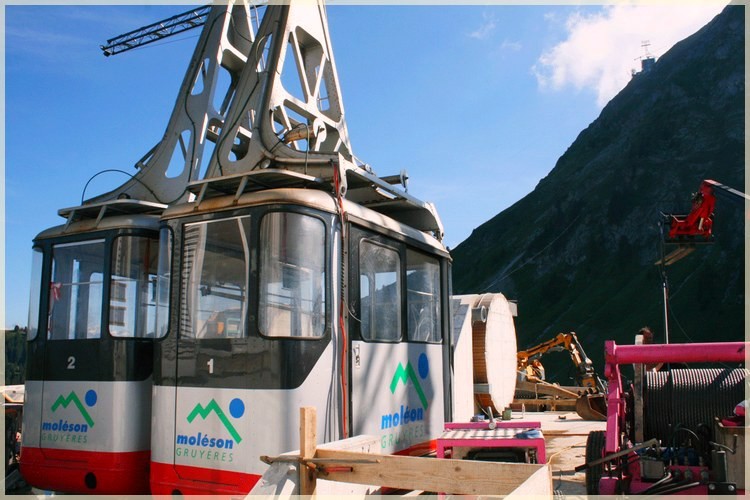

Les cabines de l'ancien téléphérique ont été démontées. (source: www.reiki-formation.ch)
Elles se trouvent à côté du chantier de la nouvelle gare aval. On distingue à l'arrière un massif avec une tomme d'ancrage.

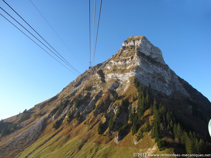

La ligne vue depuis la gare aval

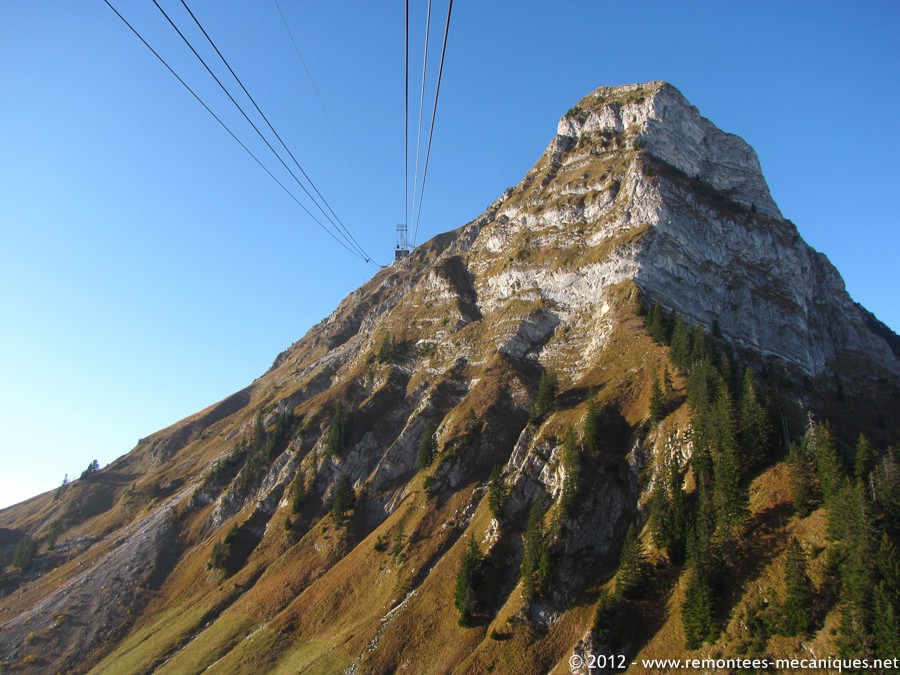

L'unique pylône de la ligne n'est pas situé très loin de la gare amont. La ligne comprend donc un première portée très longue par rapport à la seconde.
La pente moyenne est de 46% et la pente maximale de 89% est atteinte dans la dernière partie de la 1ère portée, avant le pylône.
La ligne au sortir de la gare aval
On approche de la hauteur de survol la plus importante de la ligne

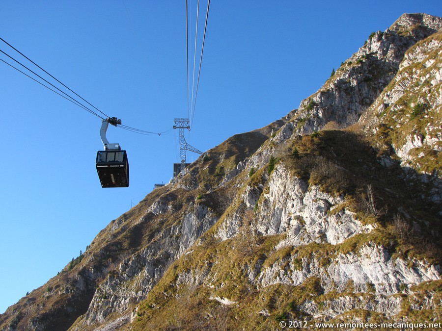

La cabine descendante fait son apparition à hauteur du pylône
Zoom sur le pylône et l'autre cabine

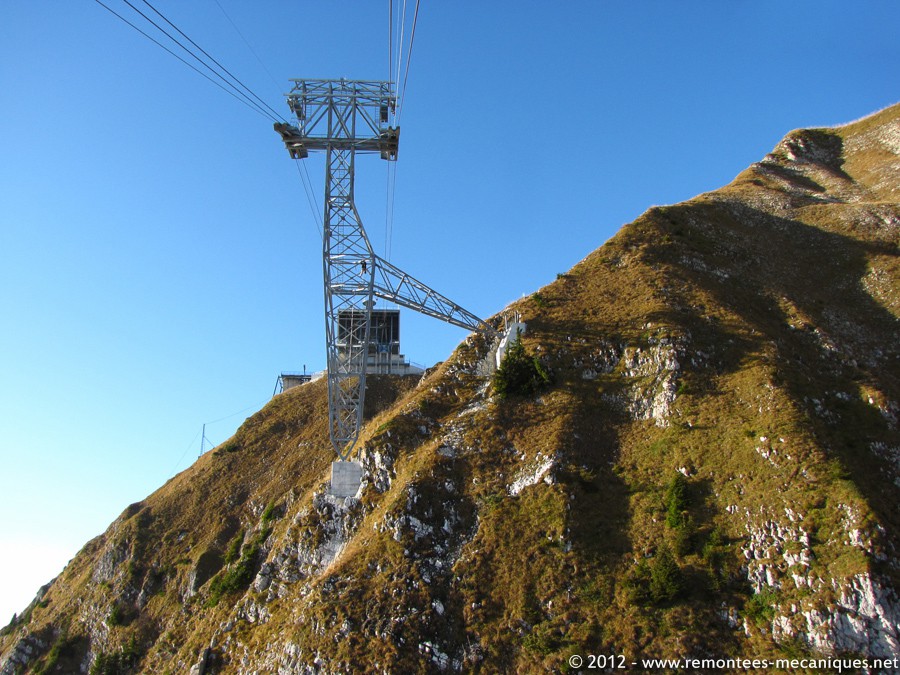

Approche du pylône sur une pente en dévers de 86%

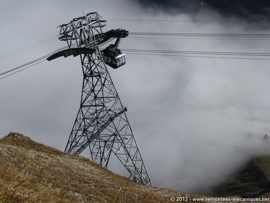

Le pylône et sa structure particulière: 2 pieds verticaux de forme spéciale dans l'axe de la ligne et un bras de stabilisation scellé beaucoup plus haut sur le versant.
Gros plan sur le pylône

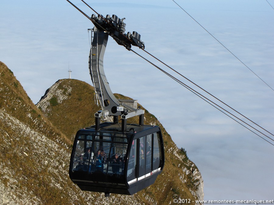

La cabine n° 2 en ligne (on peut remarquer le réservoir sous la cabine)

Voici quelques autres photos, en particulier du pylône et de la ligne vers l'aval.
Le pylône, une cabine...et une mer de nuages
Vue latérale du pylône
Idem au passage d'une cabine
Vue rapprochée du pylône vers l'aval
Vue sur la 1ère portée, les gares de Plan Francey et la portion supérieure du tracé du funiculaire
