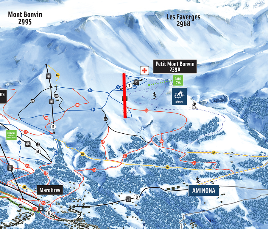

La situation sur le plan des pistes
Ce télésiège est situé à l'est du domaine skiable, à droite sur le plan des pistes, et croise le téléski du Petit Mont Bonvin.
Situation sur le domaine skiable global
Situation sur le secteur Aminona

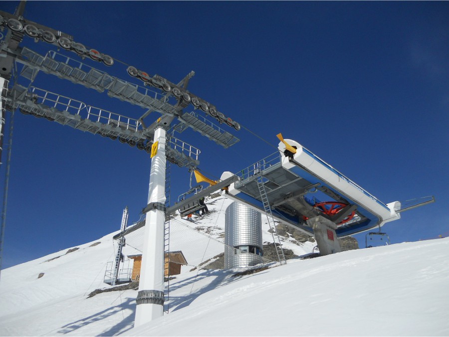

La gare amont - Petìt Mont Bonvin
La gare amont est située sur une petite crête à côté d'une paroi du Mont Bonvin. La zone d'arrivée est assez restreinte, les deux derniers pylônes sont très proches de la gare et le débarquement est très rapide.
Gare amont et cabine de contrôle
Siège à l'arrivée
Le débarquement
La gare sous un autre angle
Vue de profil
Vue en contre plongée
