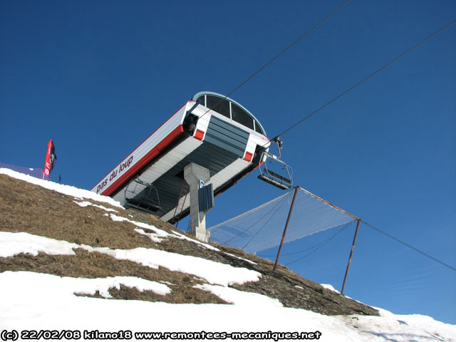

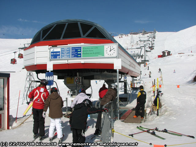

Pour cet appareil, la CMA a fait appel aux connaissances et à la technologie du constructeur Baco Poma comme pour la télécabine "Montana- Signal- Cry d'Er". Il s'agit du premier télésiège débrayable sur le domaine de Crans- Montana. La gare aval retour- tension est équipée d'un tapis de positionnement pour améliorer le confort et la fluidité des mouvements des skieurs lors de l'embarquement. La ligne de ce téléporté est relativement courte mesurant moins d'un kilomètre. Elle ne présente pas de difficultés particulières et est assez régulière. A noter que les deux derniers pylônes sont équipés d'une housse thermique afin d'éviter la déformation même légère de l'axe de la ligne qui déclencherait le système de sécurité. La gare amont est motrice. Tout comme la gare aval elle dispose d'une couverture intégrale du type "Competition" et le débarquement est parallèle à la ligne. Un filet de sécurité a été installé entre le dernier pylône et la gare amont afin d'éviter toutes chutes involontaires lors de l'ouverture des gardes corps. Les sièges utilisés sont du type "Arceau" et la pince est une TBS50 utilisée sur tous les téléportés Baco Poma installés en Suisse.

-Gare aval et pylônes 1 et 2
-Gare aval et pylône de compression 1
-Gare aval
-Gare aval
-Gare aval et ligne
-Portique
-Tapis de positionnement

-Arrivée en gare amont
-Zone de débarquement
-Gare amont et cabane du conducteur
-Gare amont
-Gare amont
-Gare amont
