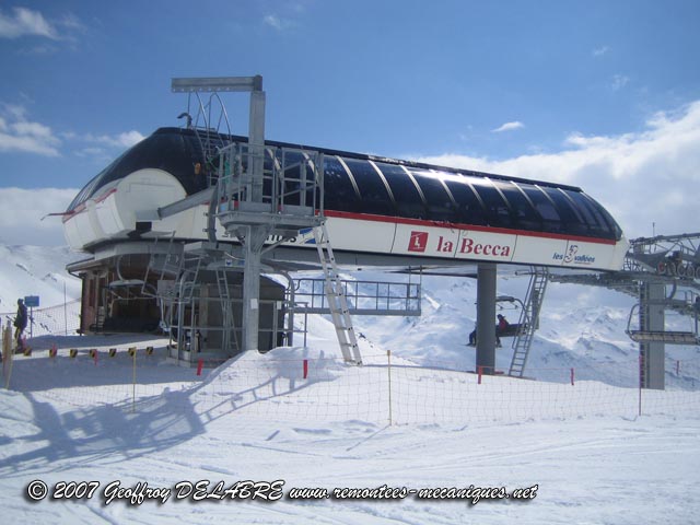

La Gare Aval
Située un peu plus haut que la gare d’arrivée du TKE Leitner du Slalom c’est ici que la tension de l’installation du câble est effectuée par un unique vérin hydraulique

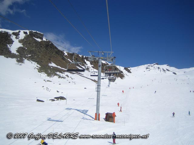

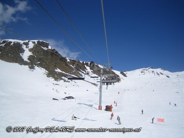

Le début du tracé depuis le bas de l’installation :
En avant sur la ligne :
Première partie calme après être sorti de gare !
