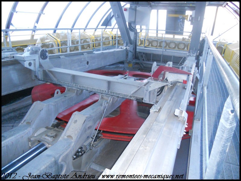

La station tension (1277 mètres) :
L'ensemble de la gare
La centrale hydraulique
Le vérin de tension
La poulie de tension
