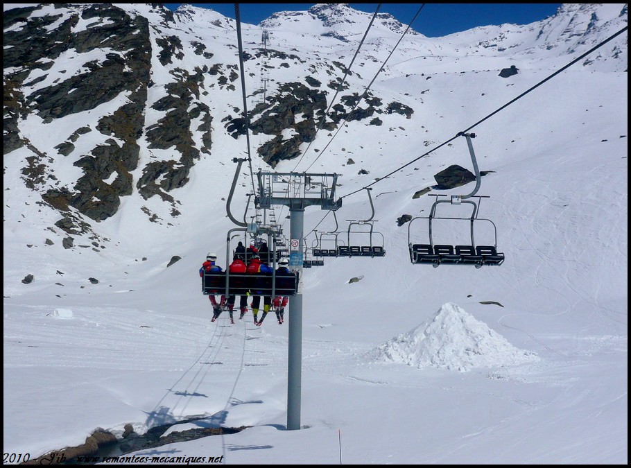

    Sur la ligne au niveau du P2 ; on aperçoit la majorité de la ligne avec notamment le passage de la barre rocheuse
    (Ou cliquez ici pour accéder au reportage de l'ancienne installation dans la BDD)
    Sur la ligne au niveau du P8, juste après la barre rocheuse ; remarquez les sièges classiques de chez GMM

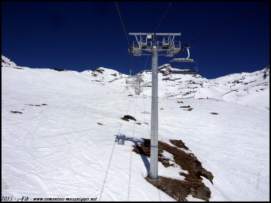

La ligne, longue de 1520 mètres, est composée de 12 pylônes de couleurs gris. A noter que le dernier ouvrage est équipé d'une protection blanche sur le fût permettant d'éviter de se dilater avec la chaleur.
Du premier au cinquième pylône, le profil de la ligne ne présente aucune difficulté. Ce n'est qu'à partir de ce dernier que le câble s'incline fortement afin de pouvoir passer une barre rocheuse jusqu'au septième ouvrage. A partir de là, le relief n'est pas très marqué et très peu mouvementé jusqu'à l'arrivée en gare amont.
  • P1 : 8C/8C
  • P2 : 8S/8S
  • P3 : 4SC/4SC
  • P4 : 6S/4S
  • P5 : 16C/16C
  • P6 : 4S/4S
  • P7 : 10S/10S
  • P8 : 8S/6S
  • P9 : 6S/6S
  • P10 : 8S/6S
  • P11 : 8S/6S
  • P12 : 12S/12S

    P7
    P8
    P9
