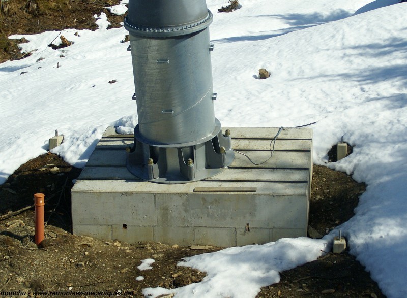

P5 réglable horizontalement.
Détail du massif du P5 permettant un réglage horizontal en fonction des mouvements de terrain.
Le P6 est lui aussi réglable horizontalement.

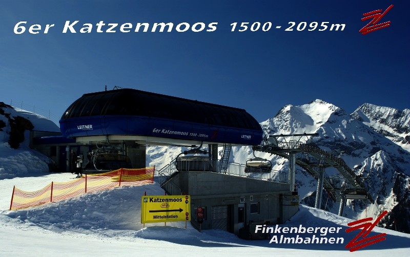

Gare d’arrivée
La motrice fixe développe une puissance de 690 kW, permettant d’entraîner l’appareil à la vitesse maximale de 5 m/s. Toutefois, la fréquentation de l’appareil restant modérée, une vitesse d’exploitation moyenne de 4,8 m/s est en général suffisante.
Les rafales de foehn venues d’Italie s’engouffrent parfois dans la vallée de Tux, butant alors violemment sur le massif du Penkenjoch placé dans l’axe de la haute vallée. Pour sécuriser l’exploitation, les bulles sont refermées dans le contour, juste après le débarquement des clients, et non pas en début de lanceur, lorsque le siège est déjà dans l’axe de la voie, dans la direction dominante du foehn.
G2 depuis l'aval .
Aire de débarquement.
La gare comme le local opérateur reprennent l’identité visuelle bleue des Finkenberger Almbahnen.
Le local opérateur est installé contre le sommet.
Pour limiter l’effet du foehn, les bulles sont refermées dès le milieu du contour.

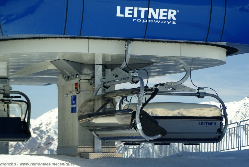

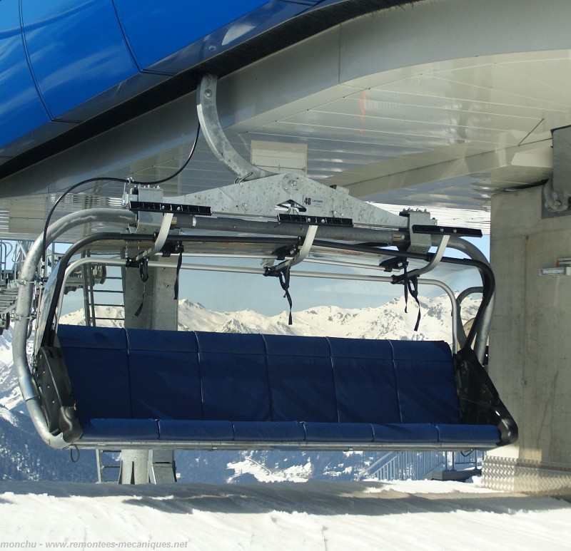

7. Véhicules
Vue d'ensemble d’un siège juste avant l’arrivée.
Vue de profil d’un siège.

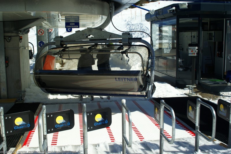

Sièges et bulles
L’exploitant a choisi des sièges en cuir bleu aux couleurs sa société. Un système de chauffage des assises en G1 délivre le 110 Vcc capté par les patins du véhicule. Un boîtier placé sous le siège assure la répartition vers les 6 éléments de chauffage individuels. L’intensité est réglée automatiquement en fonction de la température extérieure. Le conducteur coupe l’alimentation en cas de fortes chutes de neige, afin d’éviter la formation d’une couche de glace sur les sièges dont les clients laisseraient la bulle ouverte pendant la montée.
Siège bulle ouverte à l’arrivée.
Siège bulle fermée dans le lanceur.
